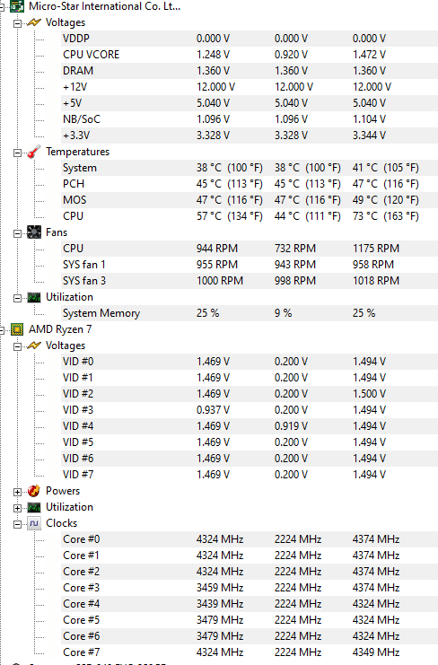

Ich habe jetzt das Bios auf die neuste freigegebene Version hochgezogen und den neusten AMD Treiber drauf.
Im Energieplan Ryzen Balanced habe ich Prozessorenergieverwaltung min. auf 5% gestellt, ansonsten nichts verändert
Mich beunruhigt noch immer die Spannung...
Offen ist bei mir nur Chrome

Im Bios habe ich jetzt bei der CPU Cool 'n Quiet auf aktiviert gestellt, nun geht die Spannung und Taktung auch mal deutlich runter
