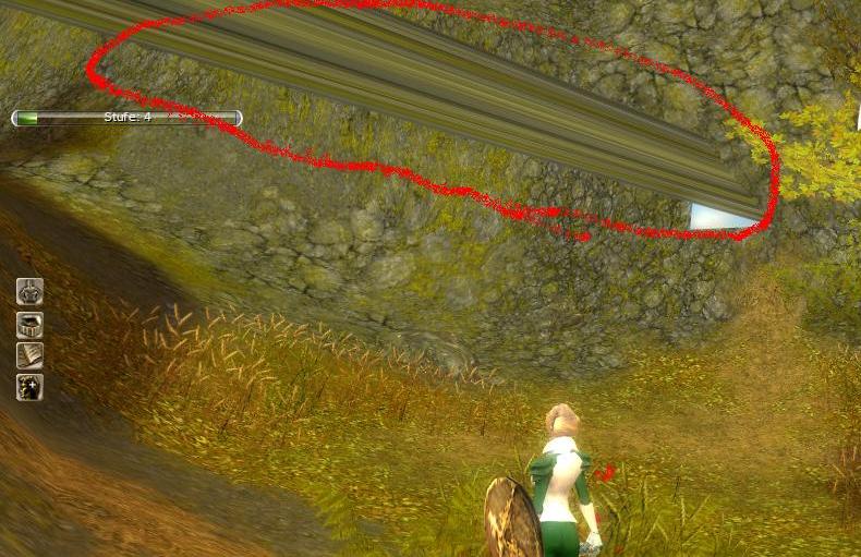

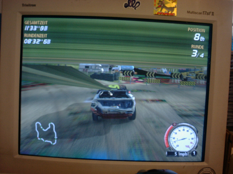

Yobflobadobjob
- Jan. 2006
- 4
also ich habe die karte siet gestern, nur habe ich folgendes problem:
bei manchen spielen z.b. guild wars, call of duty 2, sind immer kleine bildfehler.
texturen blinken oder ziehen lange streifen
nun bin ich am überlegen ob das am netzteil liegen könnte, denn es hat nur 250 Watt.
oder habt ihr ne idee was es sonst sein könnte? die karte ist übertaktet und die pixelpipelines wurden auch freigeschaltet aber das problem gabs aber auch schon vorher.
vielleicht kann mir ja jemand von euch helfen. schon mal danke im vorraus
-NachtschatteN-
- Nov. 2004
- 1.532
Hi!
Als erstes solltest Du die Karte mal komplett in den Urzustand zurückversetzen (Pipelines, Vertexshader, Taktraten)! Takte den Speicher anschließend mal deutlich runter. Wenn der Fehler dann nicht mehr auftritt, ist wahrscheinlich der VRAM defekt. Sieht schon stark nach einem Hardwareschaden aus. Alternativ kannst Du auch mal die GPU untertakten. Ist natürlich jetzt blöd, dass Du die Karte bereits übertaktet hattest.
PS: Das Netzteil verursacht solche Fehler nicht. Wäre es zu schwach, würdest Du in Windows eine Meldung erhalten, in der steht, dass die Grafikkarte automatisch runtergetaktet wurde.

Yobflobadobjob
- Jan. 2006
- 4
verdammt^^
also ich hab die karte mal auf 292/835 mhz runter getaktet, und die fehler sind immer noch da zwar nicht mehr ganz so extrem aber naja..
dann werd ich sie wohl umtauschen müssen -.-
Yobflobadobjob schrieb:verdammt^^
vielleicht hast du die mal zu hoch übertaktest und ist dabei was kaputtgegangen?
Yobflobadobjob
- Jan. 2006
- 4
also 1. waren die fehler von anfang an da und 2. können 10 mhz niemals zu hoch gewesen sein
ich frage mich bloß warum das nur bei manchen spielen so ist..
Yobflobadobjob
- Jan. 2006
- 4
hey ich hab gerade vsync ausprobiert und es hat das doch schon etwas verbessert bei brothers in arms und call of duty2 sind die fehler so gut wie nicht mehr da, nur guild wars bleibt unverändert -.-
PimpMyFrog
Cadet 2nd Year
- Dez. 2005
- 22
Yobflobadobjob schrieb:hey ich hab gerade vsync ausprobiert und es hat das doch schon etwas verbessert bei brothers in arms und call of duty2 sind die fehler so gut wie nicht mehr da, nur guild wars bleibt unverändert -.-
Schick das Ding wieder weg und hör auf, weiter damit zu testen, das Teil ist hin...ganz bestimmt. Mein Beileid...
