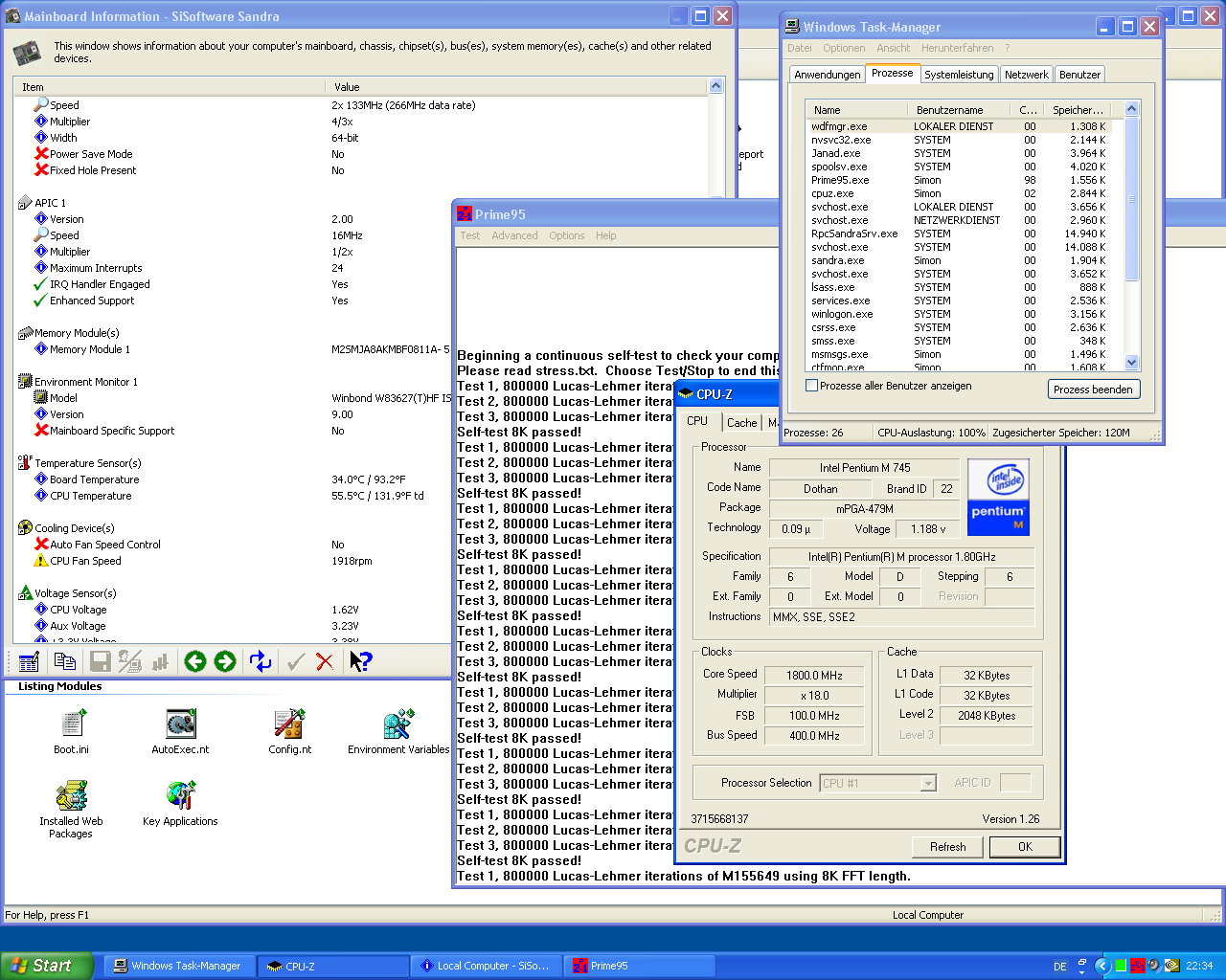

Habs jetzt endlich mal geschafft, den Thermalright XP-120 auf dem Pentium M zu installieren.
Dazu hab ich einfach die Ränder der CPU mit 8-9 Lagen Krepp-Band beklebt um eine bessere Auflagefläche für den Kühler zu schaffen und mir bei der Montage nicht der kompletten Kern abzubrechen. (der XP120 braucht schon gut Andruck).
Ergebnis bisher: 1800 MHz bei 1,188 Volt ohne Lüfter (also passiv) = 55°C unter Prime 95 Vollast Dauerbetrieb. :D
Raumtemperatur betrug 25-26°C.
Idle pendelt er sich gerade bei ca. 40°C ein. Dazu sei angemerkt, dass sich das System nicht in einem Gehäuse befindet.

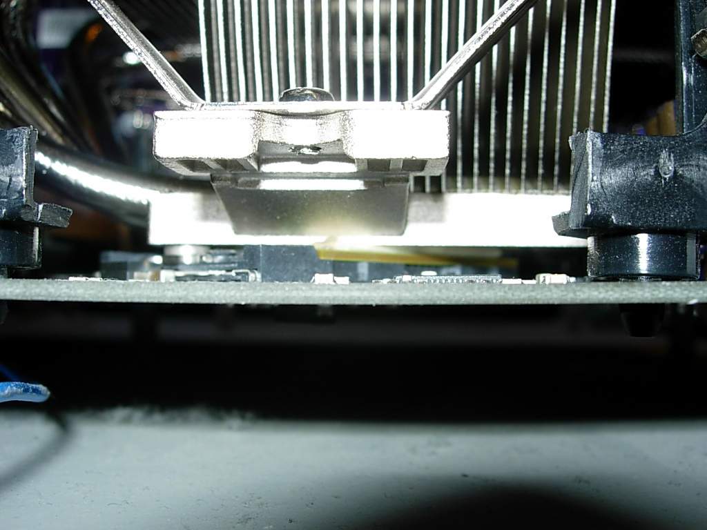

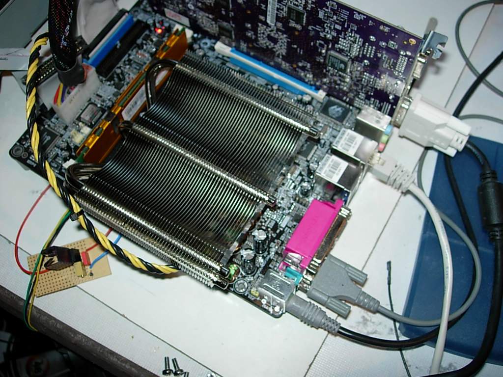

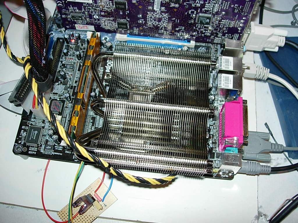

Sorry, habs verpeilt im fertig beklebten Zustand Bilder von zu machen und ich mag das momentan ungern wieder alles aufreißen. Hat mich reichlich Mühe gekostet den Kühler draufzusetzen. ^^
Aber ich kann nachher mal versuchen, dass von der Seite zu knipsen.
Ich habs etwa 0,2 mm höher beklebt als der Kern hoch ist. Das sind etwa 8-9 Schichten vom dünnen Krepp-Band. Beim Runterdrücken gibt das Band noch ein wenig nach, weshalb ein relativ guter Kontakt zwischen Kühlkörper und CPU aufgebaut wird. Den Rest erledigt ein wenig Wärmeleitpaste. :)
Bei 18x111,4 MHz = 2005 MHz (immernoch 1,196 Volt) läuft grad Prime 95 bei 56°C (25,5°C Raum) durch.
Hab leider grad den Volt-Mod drin. Wenn ich die V-Core von 1,196 auf 1,212 Volt hochschalte liegt real ne Spannung von etwa 1,45 Volt an, was warscheinlich für den XP-120 auch zuviel ist. Muss ich nachher mal schauen.
Edit: Bei 1800 MHz und 1,44 Volt gehts schon recht schnell in Richtung 70°C. No Chance, zuviel V-Core.
mfg Simon
Edit 2: Mal ein paar Bilder.
Das Retention Modul musste etwas leiden. Hab zum Glück aber noch ein zweites. :D

Tolle Arbeit Simon! Plane bei mir in den nächsten Tagen den XP-90 draufzusetzen, dürfte aber ähnlich sein wie beim XP-120. Nur eine Frage noch: Wie genau hast du den Kühler draufgesetzt? Von oben, gerade und dann auf beiden Seiten eingehängt, oder von einer Seite und dann die andere Seite eingehängt?
Die zweite Lösung. Zuerst die eine, dann die andere Seite eingehängt. Die Krepp-Band-Schichten haben in dem Fall verhindert, dass die Last beim draufsetzen auf die Kanten des Cores gehen.
Beide Seiten gleichzeitig ging leider nicht. Beim XP-90 dürfte das ganze aber einfacher gehen.
