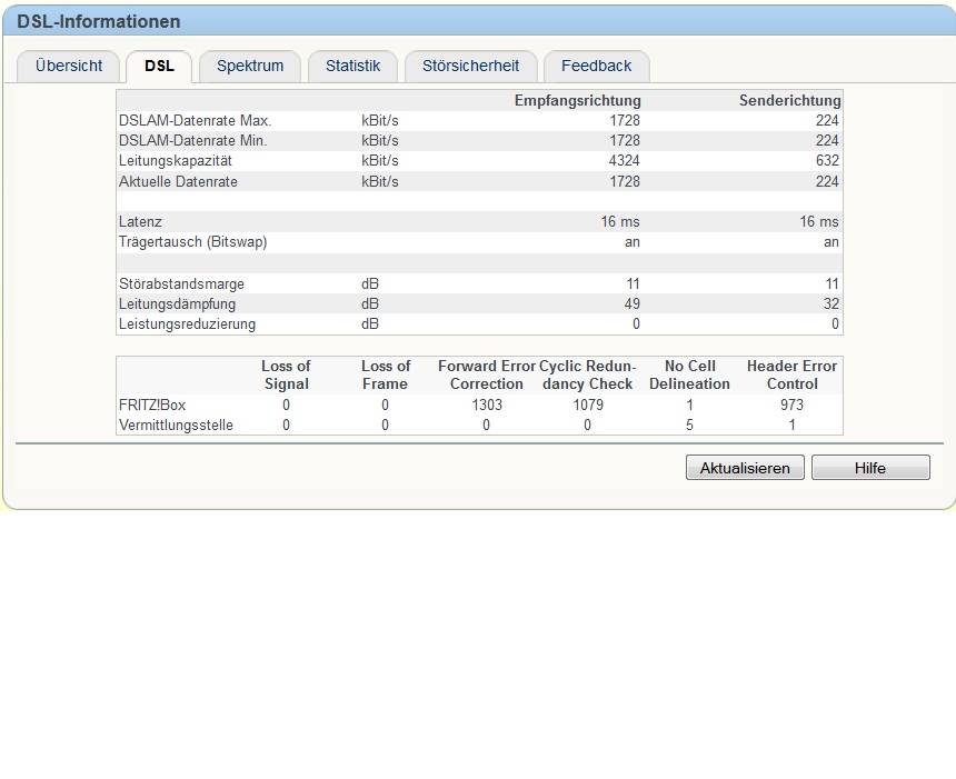

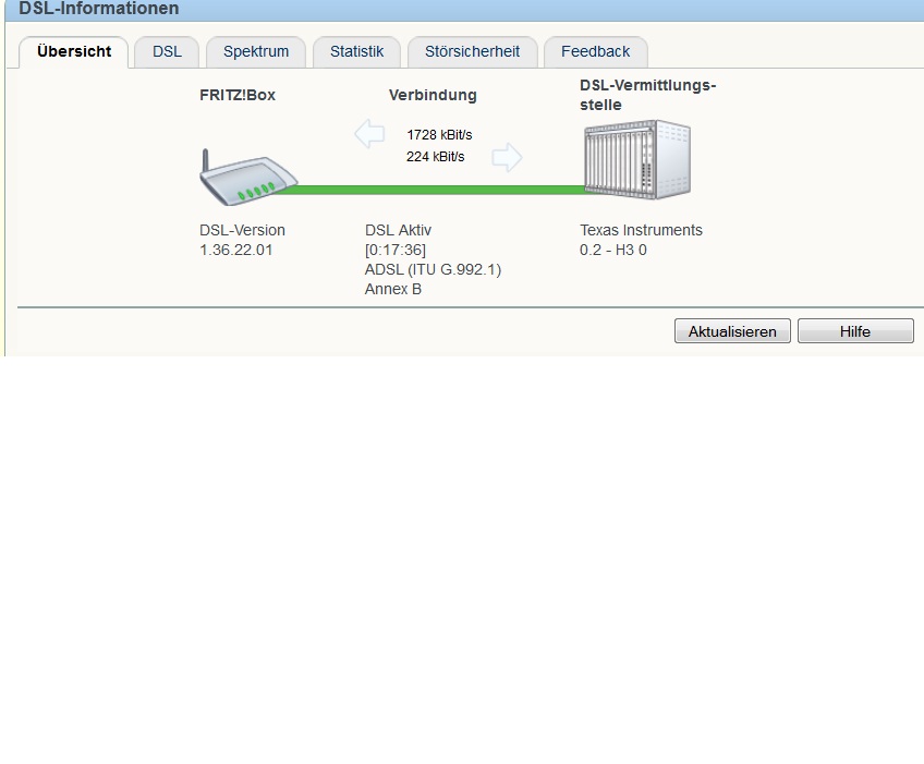

Hey Leute,
Eigentlich hab ich immer gedacht bei mir ist der RAM Anschluss schon geschaltet. Aber es ist garnicht so. Ich surfe schon seit einigen Jahren mit DSL 1500 herrum.
Die Telekom sagt mir am Telefon bei mir ist kein RAM möglich? Aber ich bin leicht verwirrt, wenn selbst Leute die 384 k Leitungen hatten jetzt 2000RAM bekommen aber ich bei meinen 1500 bleibe.
Hab auch mal ein Foto gemacht was meine Fritzbox sagt ( Im Anhang)
Was sagt ihr dazu? Kann ich noch was rausholen aus der Leitung und die Telekom damit nerven?

Ich weiß ja nicht ob ich einen Mitarbeiter an der Strippe hatte, der sich bemüht was zu verändern.
Ich würde mich wirklich freuen DSL 2000 zu haben, vorallem weil viele schreiben der Ping ist deutlich besser.
Mit meinem Teledat erreiche ich einen Ping von ca. 70 ,wenn ich die Fritzbox als DSl Modem benutze ca. 60 aber bei der Fritzbox verliere ich oft die Verbindung.
Würde vielleicht ein neuer Splitter eine Verbesserung bringen? Unsere Verkabelung im Haus lässt auch zu wünschen übrig, sind 4 ganz dünne Drähtchen die in den Splitter gehen. Ich selber kann aber an der Verkabelung nichts machen und weiß auch nicht ob es sich lohnen würde alles neu zu verkabeln.
Der Ping wird sich nicht verändern -> da nicht Bandbreitenabhängig ( hättest du jetzt eine Glasfaserstrecke dazwischen wäre das was anderes )
Ein neuer Splitter wäre auch unnötig ( es sei denn du hättest Probleme mit diesem, was du nicht hast ^^ ).
Die Inhouse Verkabelung scheint bei dir der Flaschenhals zu sein :/
