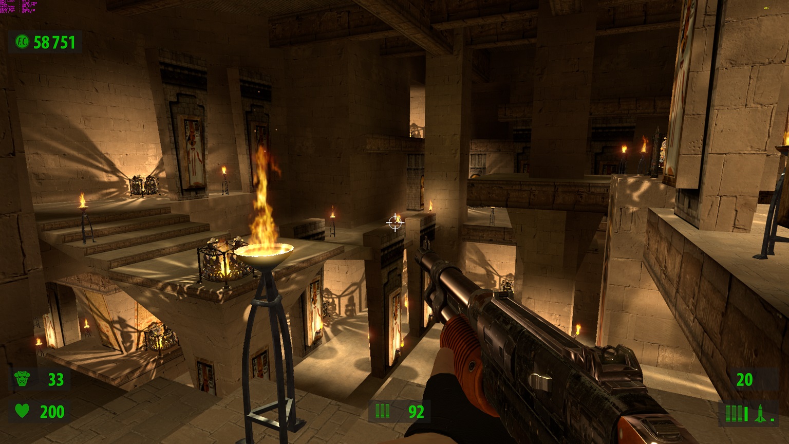

Bin mir nicht sicher, ob man das einfach so generalisieren kann. Eigentlich denke ich, dass die CPU eine immer kleinere Rolle spielt, je krasser die Bildqualität hoch gestellt wird.
5120x2880, höchstmögliche Bildqualität per Treiber. Die Prozessorauslastung beträgt 5%, wobei man berücksichtigen muss, dass es 8 Kerne sind.
