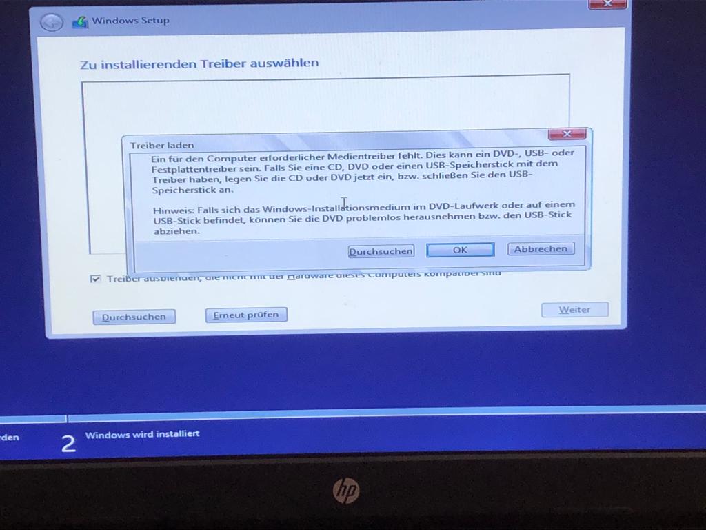

ich habe bei meinem HP Notebook - 15-r214ng ein Problem mit der Neuinstallation von Windows 10. Und zwar fehlt bei meinem Windows Boot Stick ein Medientreiber(siehe Angehangenes Bild). Ich habe in mein Notebook eine SSD eingebaut weswegen ich jetzt Windows neu installieren muss. Ich habe bereits auf der Seite von HP den vermutlich richtigen Treiber gefunden der ist aber eine .exe datei und wird somit bei der Installation nicht erkannt. Ich hoffe es kann mir jemand helfen wie ich den treiber eingebunden bekomme!

Das Installationsmedium nicht korrekt erstellt worden, bei dieser Meldung.
Da fehlt nicht wirklich ein Treiber.
Reaktionen: Terrier
Versuch mal andere USB-Ports von dem Laptop aus, wenn das nicht hilft, versuch mal von einer dvd zu installieren.
Und nicht jetzt das Tool nehmen aus Beitrag #2 , erste Verlinkung („Windows 7 USB/DVD Download“),
mit dem damit erstellten Installationsmedium ist keine "UEFI-Installation" möglich.

Habs mehrmals versucht unter anderem auch mit Rufus und Windows 8.1

Hab alle durch auch externe an eine Tastatur

Hab ich bereits auch verschiedene Versionen probiert

Habs mit Rufus und dem Microsofttool versucht

Ja dann nimm mal einen anderen Stick oder Clean diesen hier mit Diskpart.

wann hast du den stick mit Windows tool gemacht? jetzt oder vor einem jahr?
nimm mal einen anderen usb stick. defekte sticks geben auch komische Fehlermeldungen ab.
oder steckt der im usb3 port?
Reaktionen: Nickel
Ob der in einem USB 3 Port steckt ist egal,
Windows 10 unterstützt auch für die Installation alle USB 3 Controller.
Diese Fehlermeldung mit dem Medientreiber bezieht sich auf ein nicht korrekt
funktionierendes/erstelltes Installationsmedium.
Hier fehlt kein USB 3 Treiber, Windows 10 hat für alle Geräte Treiber für die Installation.

Hab ich beides gemacht geht leider immernoch nicht

Hab es neu gemacht hab auch einen anderen Stick probiert
Wer's glaubt.
Brenn dir eine DVD, dafür musst du aber die von MCT erstellte ISO(ESD) nehmen

PCChecker schrieb:
Hab leider keine DVDs die groß genug sind
Eine normale reicht doch.
Du musst nur die vom MCT erstellte ISO nehmen,
nicht die normale ISO(install.wim).

ok probiere ich mal
Ich korrigiere die CD hat nicht genügend speicher, hab aber zum Glück noch eine wieder beschreibbare DVD gefunden.
