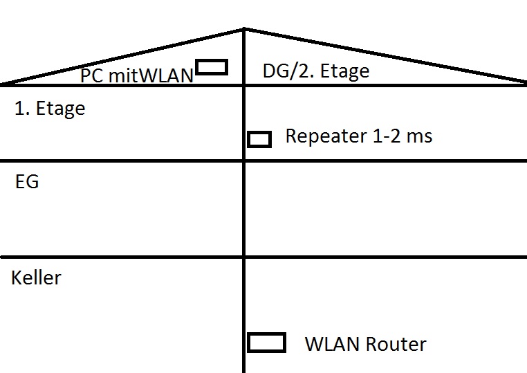

ich habe hier schon DLAN ausprobiert, bin mit dem Ergebnis aber nicht "ganz" zufrieden und wollte fragen, ob sich mit einem Repeater der Ping erhöht.
Also der Aufbau sieht wie folgt aus. WLAN Router im Keller. Dazwischen ist das EG und in der 1. Etage habe ich testweise einen Laptop aufgebaut. Empfang 4 von 5 Balken. Der Ping liegt dort bei 1-2 ms (Durchschnitt 1 ms). Also alle mal besser als DLAN (3-20 ms). Aber eine Etage weiter oben ist der Empfang so schlecht, das keine Einwahl mehr möglich ist.
Also muss man in der 2. Etage einen Repeater installieren.
Nun möchte ich gerne wissen, wie sich das auf den Ping auswirkt. Ist der Ping dann genauso gut wie in der ersten Etage, wenn ich eine Etage weiter 5 von 5 Balken Empfang habe oder steigt der Ping an?
Asus1889

Nein, oder zumindest nicht merkbar. Ich hatte über den Repeater einen Ping zum Router von 1 ms. Du wirst also nichts spüren.

Mumpitzelchen sollte vielleicht mal nachdenken, wie so ein Repeater "funkt"-ioniert...
Der Repeater empfängt zuerst das Datenpaket, wartet bis das Medium frei ist und sendet das Datenpaket dann nochmal raus.
Dann kommt das von chrigu schon hin...
