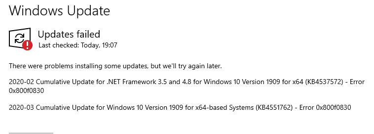

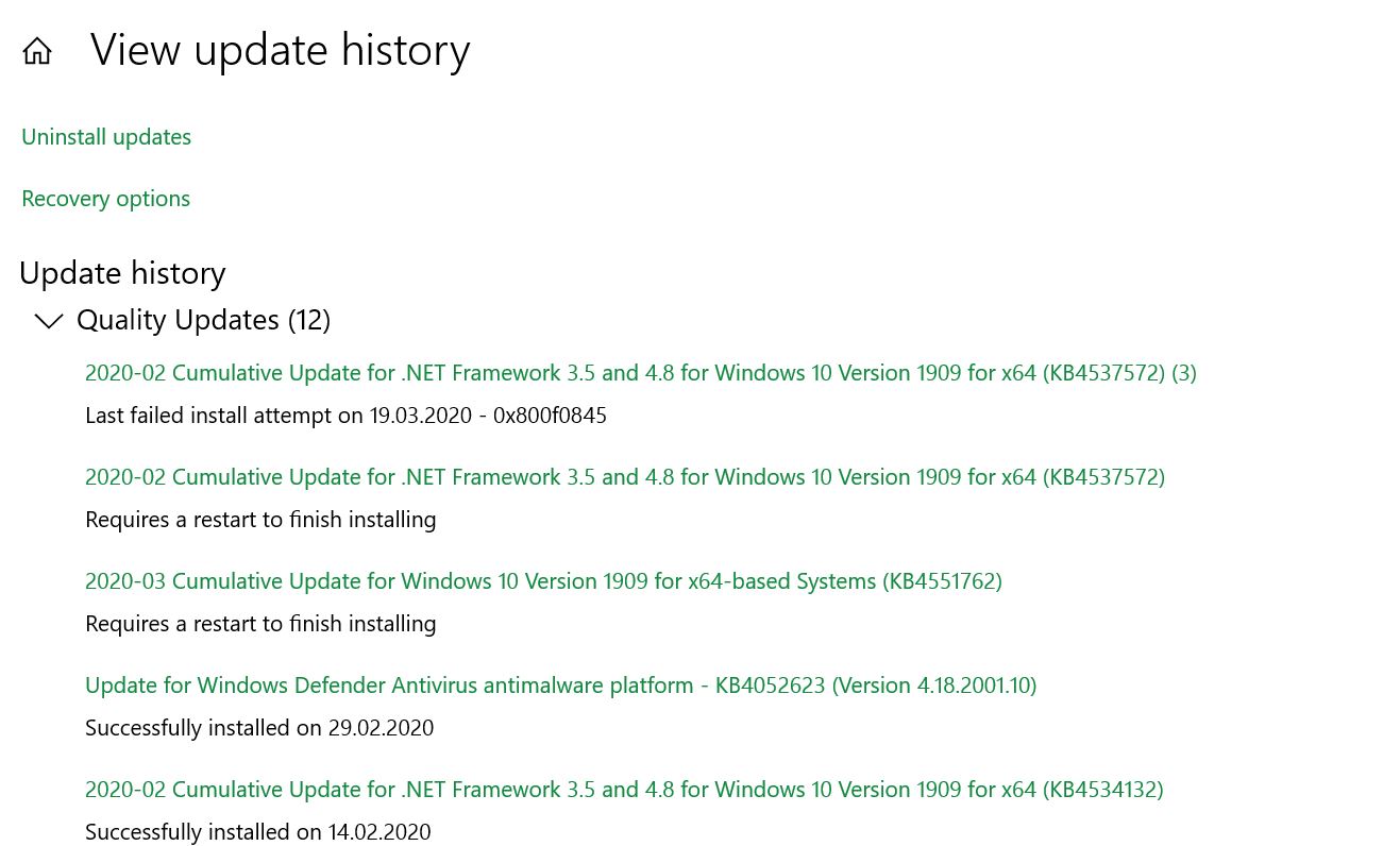

Ich habe erneut Update Probleme. Ist zum kotzen.
Nach dem Installen der letzten Updates, restarte ich neu wie vom OS verlangt, aber sobald der PC restartet installiert er das oder Updates nicht richtig und verlangt erneut den Restart.
Updates wollen einfach nicht drauf. Habe alles versucht, aber klappt einfach nicht!
Kann mir jemand auf die Sprünge helfen? Hab diverse Lösungen aus dem Netz probiert, hat alles nichts gebracht.
Für eure Hilfe oder Tips bedanke ich mich schon mal im Voraus

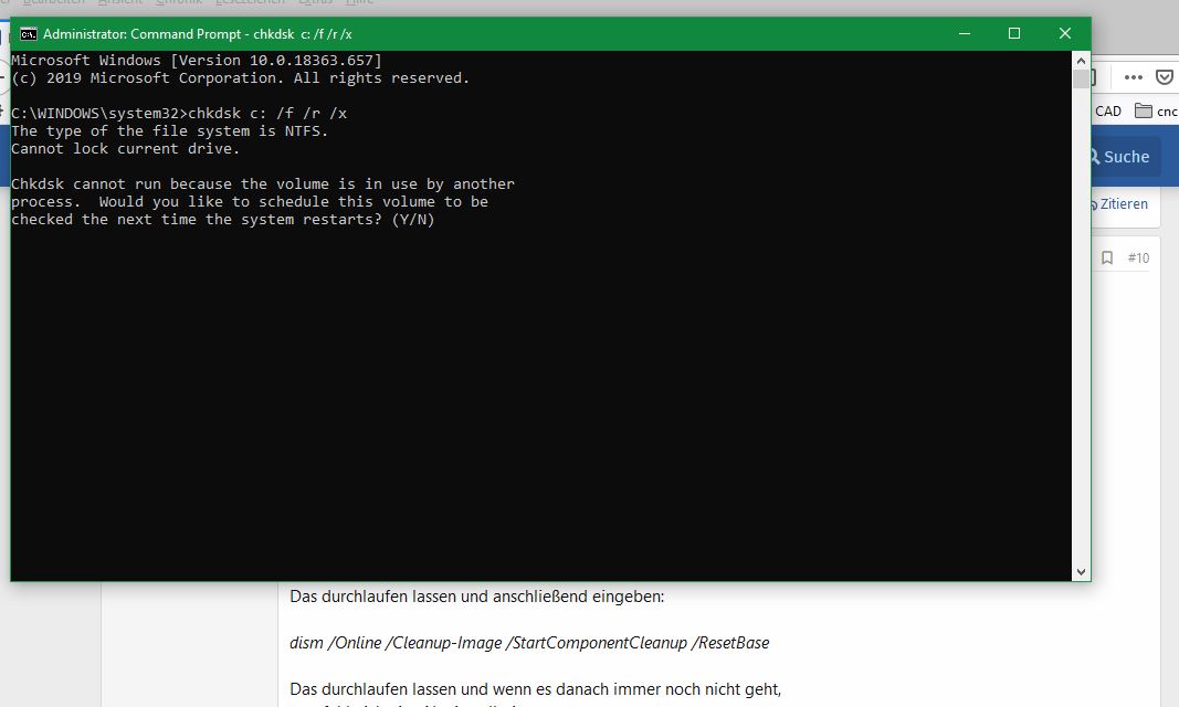

Das durchlaufen lassen und wenn es danach immer noch nicht geht,
empfehle ich eine Neuinstallation.
scheitert beim ersten command mit obgenannter Meldung
drücke "Y".
starte neu.
abwarten bis fertig, dauert.
Ja, wie ich schrieb, wird ein Neustart nötig sein.
Also einfach "Y" eingeben und den Rechner anschließend neustarten.

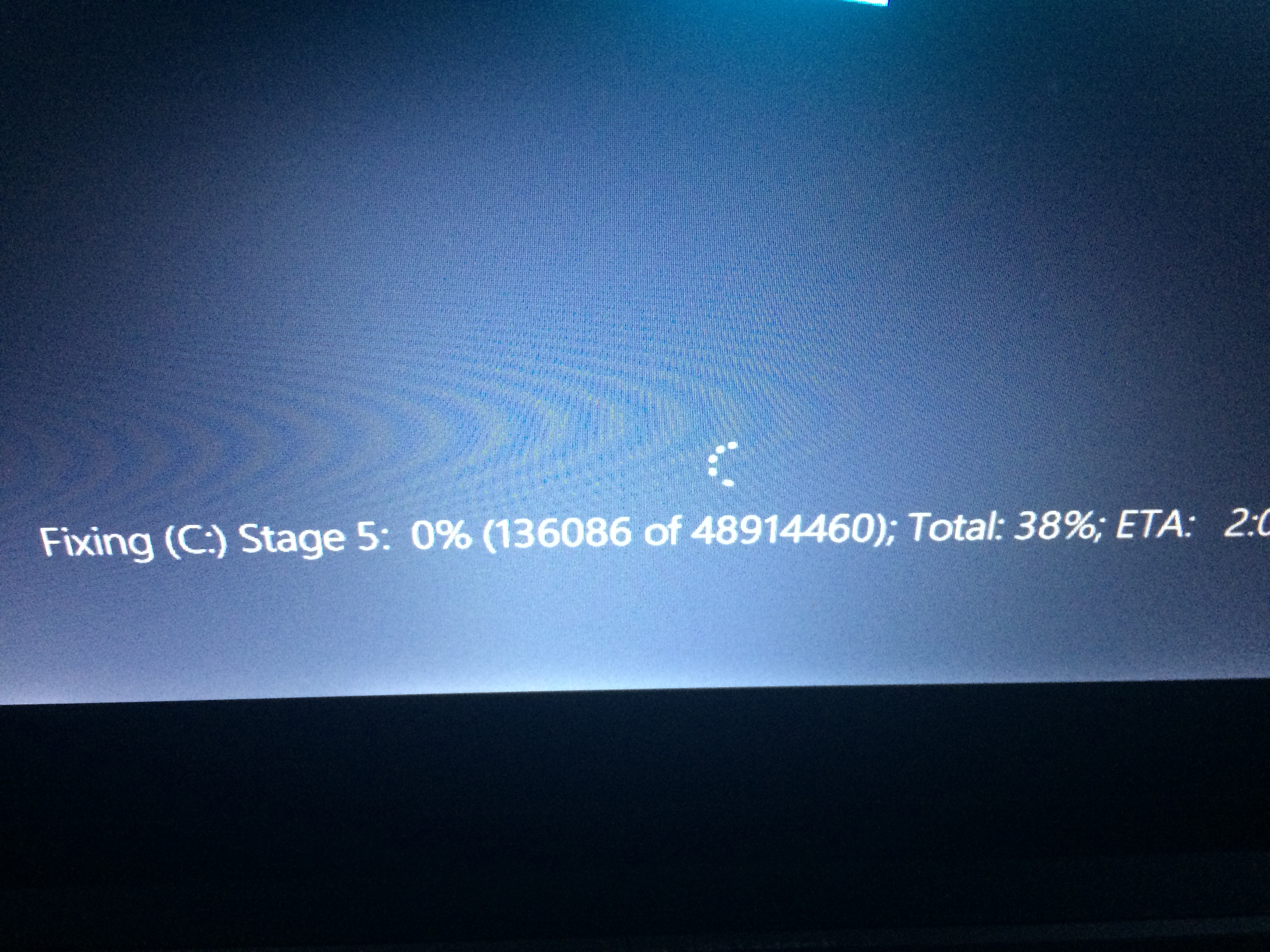

Ist immer noch dran
Also einfach "y" drücken und den Rechner anschließend neustarten.
ok er ist im stage 5
Sobald er durch ist executiere ich die anderen commands und versuch dann nochmals den updater
ja, das dauert wirklich mitunter sehr lang.
unterbrich es nicht.
und im anschluß kontrollierst die smart werte des datenträgers mit sows wie crystaldiskinfo oder hd sentinel.
und du läßt, wieder in einer admin-cmd, das kommando "sfc /scannow", ohne " durchlaufen, mitunter mehrfach, bis die ausgabe am ende meldet, daß keine fehler gefunden wurden.
auch das dauert. aber ned so arg wie das andere.

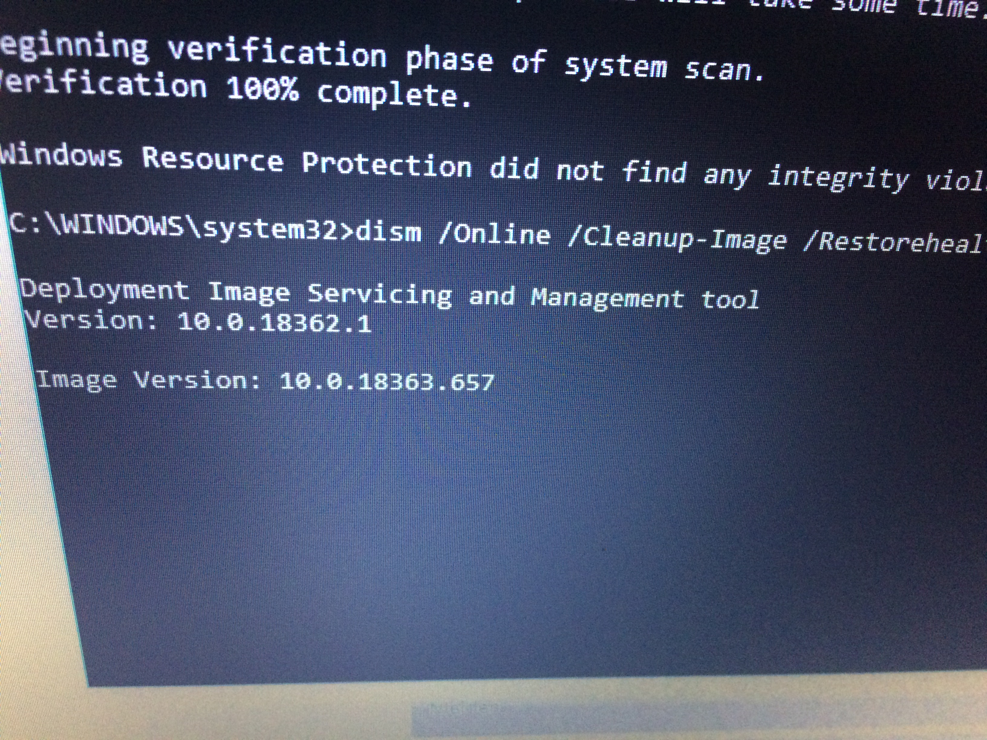

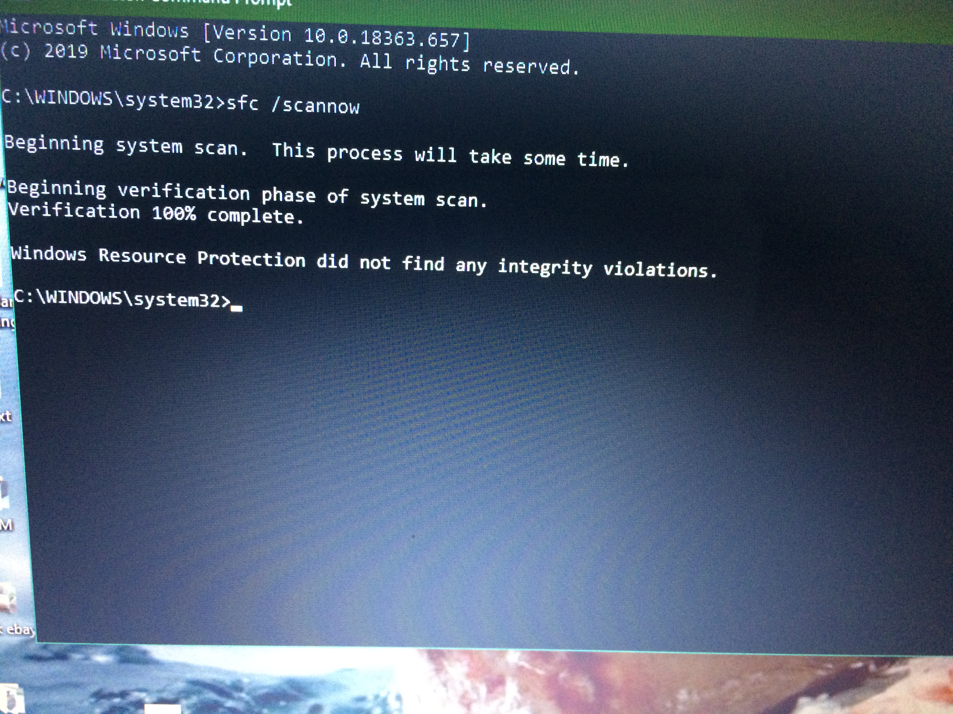

Ich fahr fort mit dem nächsten ok?
passt schon, alles paletti. keine fehler. perfekt.
