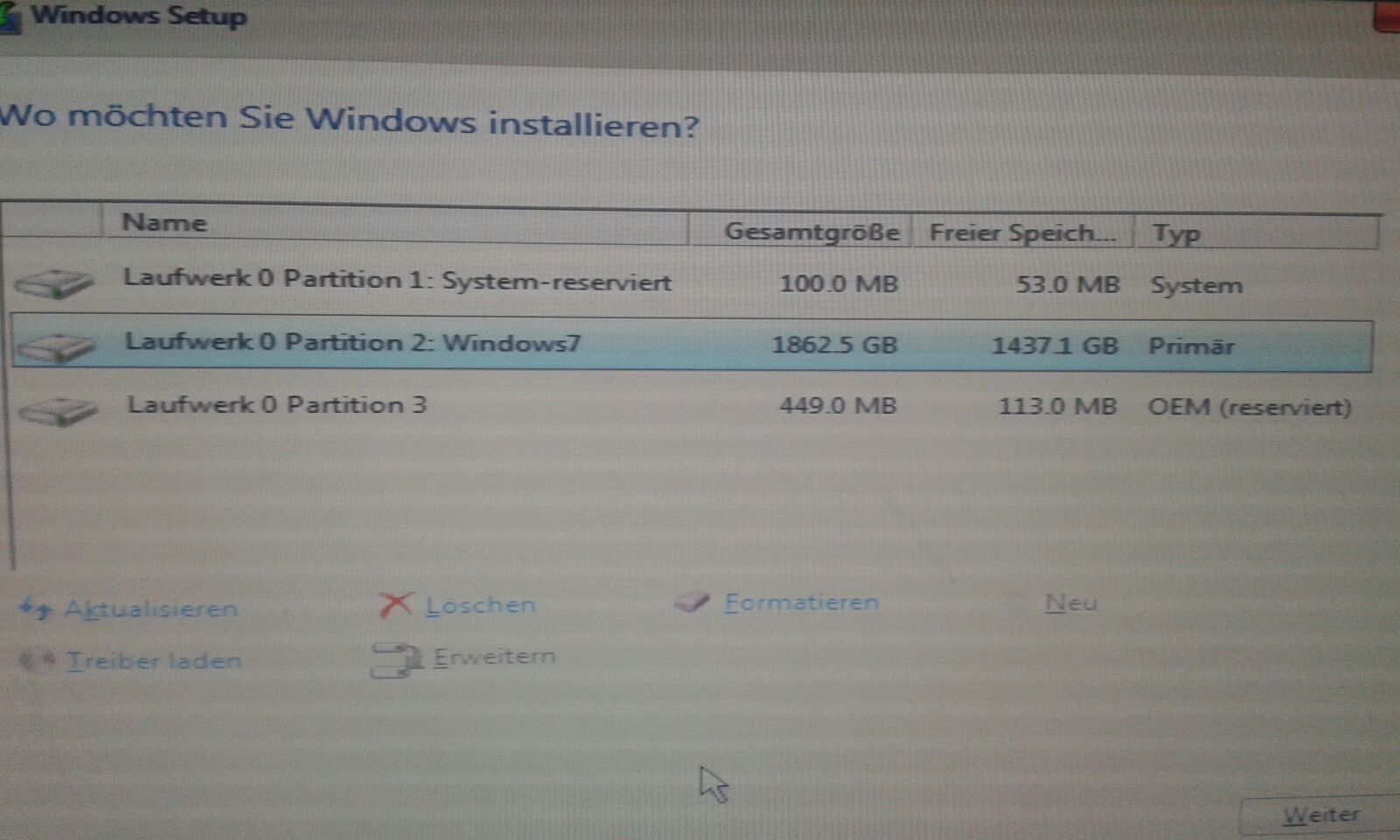

Mach mal einen Screnn von der Stelle (Bild 6) wo du auswählen sollst wo Windows installiert werden soll.

Verstanden habe ich: die Partitionen (auch die Hauptfestplatte?) beim dem Fenster formatieren. Was ist die OEM Recovery Partition?
Nicht formatieren nur löschen, Bild 6
Du musst 3 x auf löschen klicken, du darfst da keine einzige Partition mehr sehen.
Nur noch Nichtzugewiesenen Platz wie bei Bild 6 zu sehen und dann einfach auf weiter klicken.
Deinen Dateien und Bilder hast du ja sicher gesichert.
Bei 1800GB kannst du nach dem löschen der 3 Partitionen auch bei NEU (Bild 6) die Partitionsgröße von Windows festlegen.
200GB -300GB reichen doch normal immer.
Aber auch nicht formatieren und Windows einfach in den festgelegten Platz installieren.
Den rechtlichen Nichtzugewiesenen Platz kannst du dann später in der Datenträgerverwaltung partitionieren und formatieren für Dateien, Bilder usw.

Also alle drei löschen, dann mit "Neu" eine Partition mit 200-300GB erstellen und weiter.
