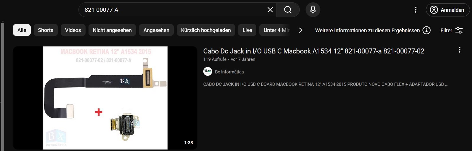

  • Kann mir jemand erklären was für ein Anschluss das hier ist? Ich hab das noch hier liegen aber ich verstehe nicht was das für ein Anschluss ist, kann man den irgendwie erweitern, anpassen, umbauen?
  • Ich hab dieses video gefunden mit einem Startscreen der mich irritiert, kann man das 00077 Kabel umbauen mit einem günstigeren Ersatzteil das es USB C Ladbar ist?
    • Siehe angehängtes Bild
