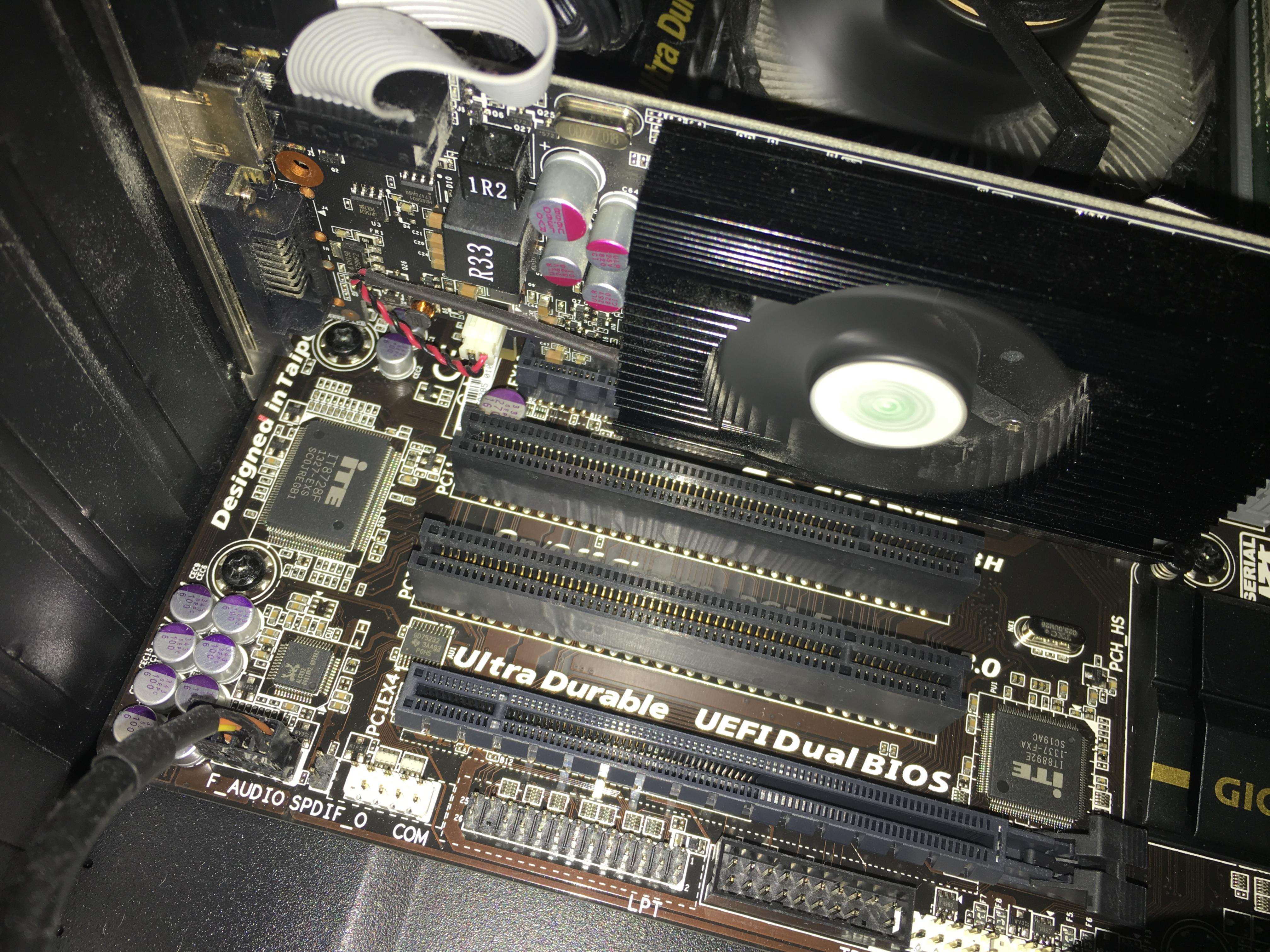

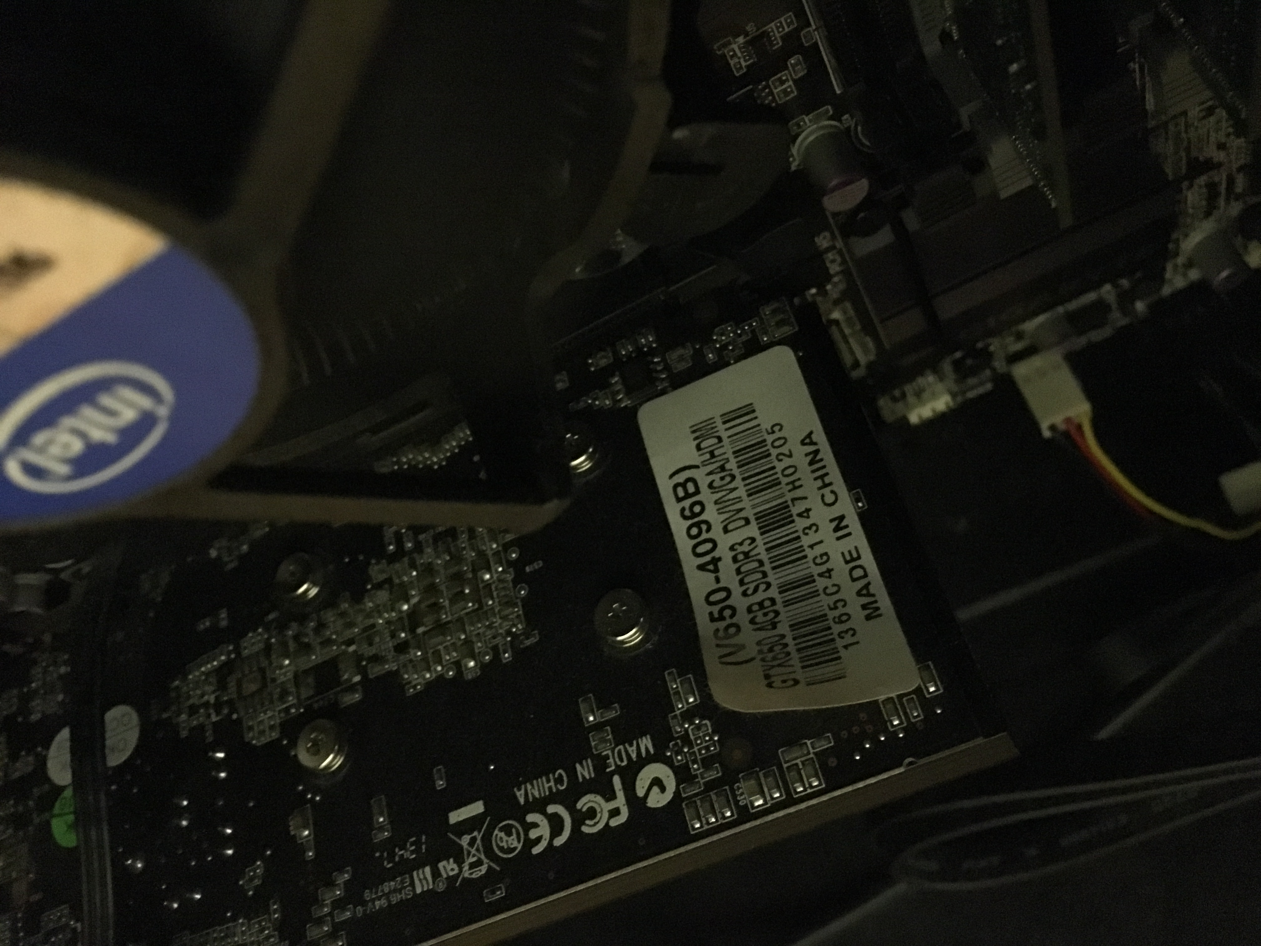

hab das mal versucht so gut es geht zu fotografieren.
Kann man erkennen welche Karte es genau ist.
