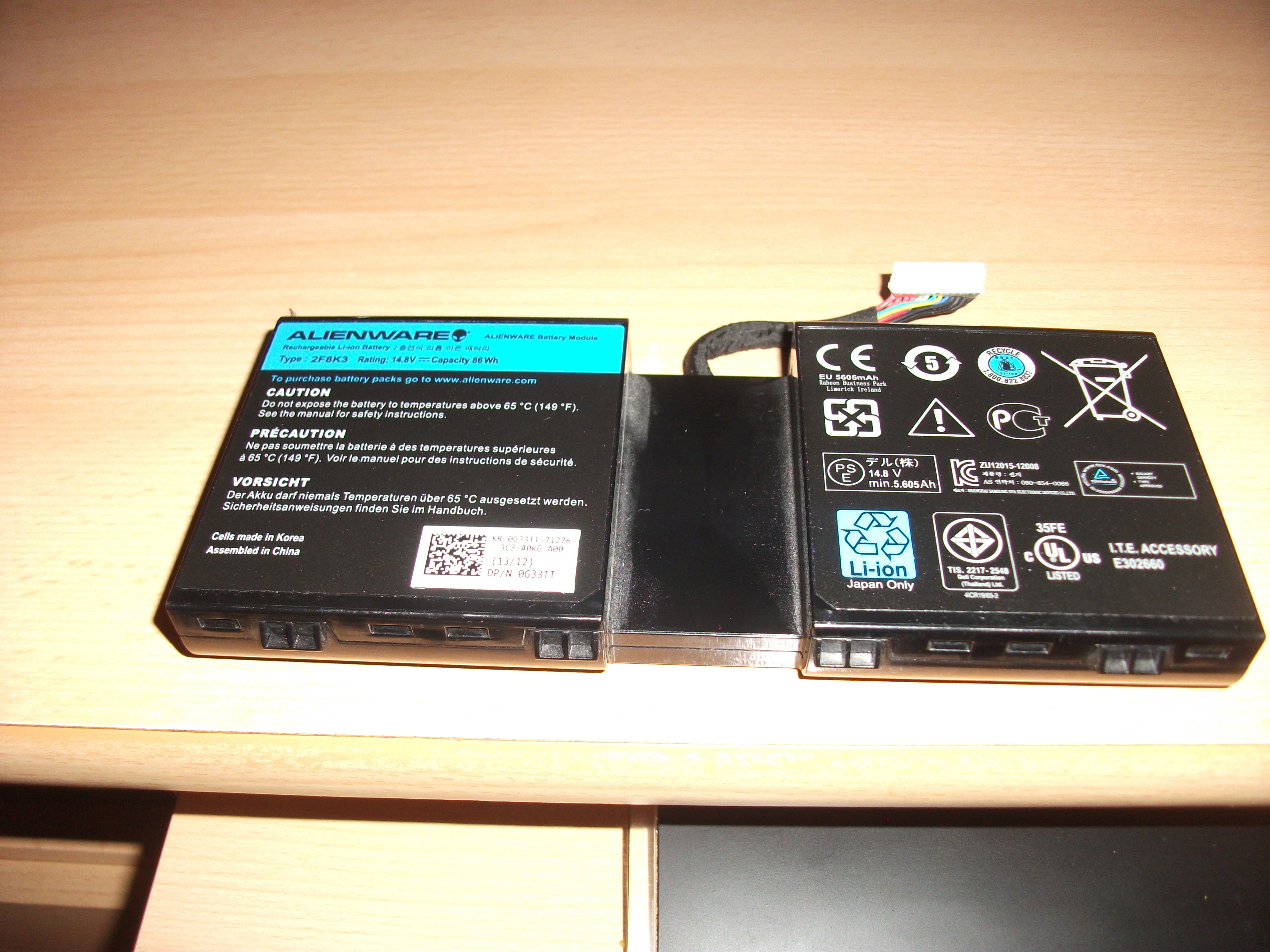

Welchen Ersatzakku hast du und welches ist der Originalakku? Bilder wäre gut.

akku ist dieser hier:
https://www.amazon.de/dp/B07Z51PV1S?psc=1&ref=ppx_yo2ov_dt_b_product_details

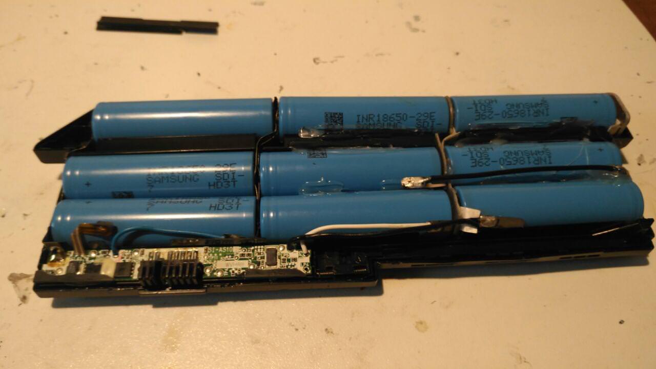

Aber hier mal ein wenig Anleitung:
Symbolbild eines offenen Akkus mit 9 Lithium Ionen Zellen vom Typ 18650 (18mm durchmessener, 65mm lang) - Das braune was an der Zelle unten Links klebt, ist der Temperatursensor.
Hier sieht man einen offenen Akku mit 9 Zellen
einzelne zellen gibt es hier: https://www.akkuteile.de/lithium-ionen-akkus oder halt auf aliexpress. Ob meine Samsung Zellen nun 9 oder 4 euro kosten, kann ja auch relevant sein.
Gefahrloser Zellentausch geht so:
1. Akku vorsichtig öffnen
2. Schauen, wie die Zellen geschaltet sind (nroamlerweise sind es 3-4 in Reihe. Die Ausgangsspannung erlaubt da auch meist schon Rückschlüsse. Bei dem akku von @chris12 gehe ich von 2x 4 in Reihe aus)
3. gut dokumentieren und ggf. kabel beschriften. Gern auch mit Edding direkt auf den alten und neuen akkus. Dann ist die neue Einbaureihenfolge auch klar.
4. Die kabel einzeln abschneiden und darauf achten, dass potentiell leitende Enden nichts anderes potentiell leitendes touchieren. Wenn es in einer Zelle zum Kurzschluss kommt, hat man ca 5 Sekunden sich aus dem Raum zu entfernen. Man muss schon verdammt ungeschickt sein, wenn man einen Kurzschluss verursachen will. Achtsam und vorsichtig arbeiten, enden ggf. mit ein wenig Tape isolieren, dann pasier auch nichts.
5. Neue Zellen einlöten. Hier lauert Gefahr 2: Die Zellen dürfen nicht zu warm werden. Ich habe bei meinen ersten Versuchen vor vielen Jahren mal eine Zelle auf diese Weise gegrillt. Schnell aus dem Fenster Werfen war die Rettung meines Schreibtischs.
Anfänger sollten Akkus mit Lötfahnen nehmen, dann besteht auch hier kaum Gefahr.
6. Verifizieren, dass die zu erwartende Spannung auch wirklich an den jeweiligen Pads anliegt
Bei allen arbeiten darauf achten, dem Temperatursensor keinen Kabelbruch zu verpassen.
Kleiner Bonus: die alten Zellen kann man in DIY Powerbanks oder Heimautomatisierung verbauen. Fuer 1-2 Handy Ladungen sind ein paar Zellen meist noch gut.
Im Zweifelsfall kann man sie einzeln in diesen Gehäusen verbauen:
https://de.aliexpress.com/item/1005002679358469.html
und mit einen USB Stromzähler schauen, wie die Kapa derzeit noch ist. Wenn da noch 500 MAh raus kommen, kann der akku auch gleich zum recycling.
Bonus: Der hier verbaute controller erlaubt, dass man sie in eigenen Projekten einlötet. Klein und stabil und freue, beschriftete Pads :)
Als Kabel zwischen Zellen und / oder BCM eignen sich abgeschnittene Kabel von ATX Netzteilen ganz gut.
Bonus 2 wenn man seinen eigenen Controller entwickeln will:
https://beta.aceparent.me/#/battery
Ich traue das allen (laien) zu, diesich trauen einen Lötkolben in der Hand zu halten. Das ist nicht schwierig und so lange man keine Zellen grillt passiert da auch nichts. Bedacht arbeiten und keine ABkuerzungen nehmen, dann geht das wirklich schnell.
Schneller als ich diesen Port verfasst habe.
Es ist ratsam vor dem einbau noch mit einem Multimeter die Spannung der Zellen in Reihe zu verifizieren. Wenn das so +-10% um die originalen Zellen liegt, passt das.
TL;DR:
1. Ist zustand anschauen und dokumentieren
2. Alte Zellen raus
3. Neue Zellen rein.
4. Arbeit verifizieren
Benoetigste Skills / Tools:
  • Multimeter zum ablesen der Spannung (Lernt man in ca 30 Sekunden, wenn man eins in der Hand hat, sehr billige Multimeter sind hier ausrreichend)
  • Seitenschneider mit Isolieten Griffen
  • Lötkolben (braucht nicht einmal einen besonders hochwertigen.. Meine ersten Erfahrungen habe ich mit einem 3 Euro Produkt gemacht)
