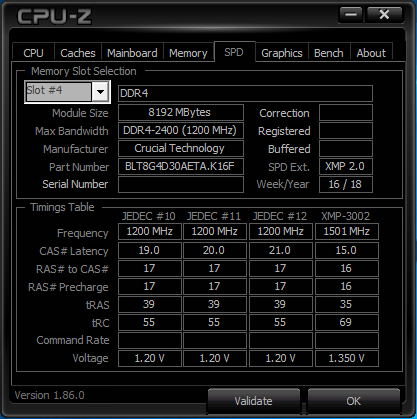

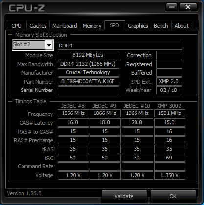

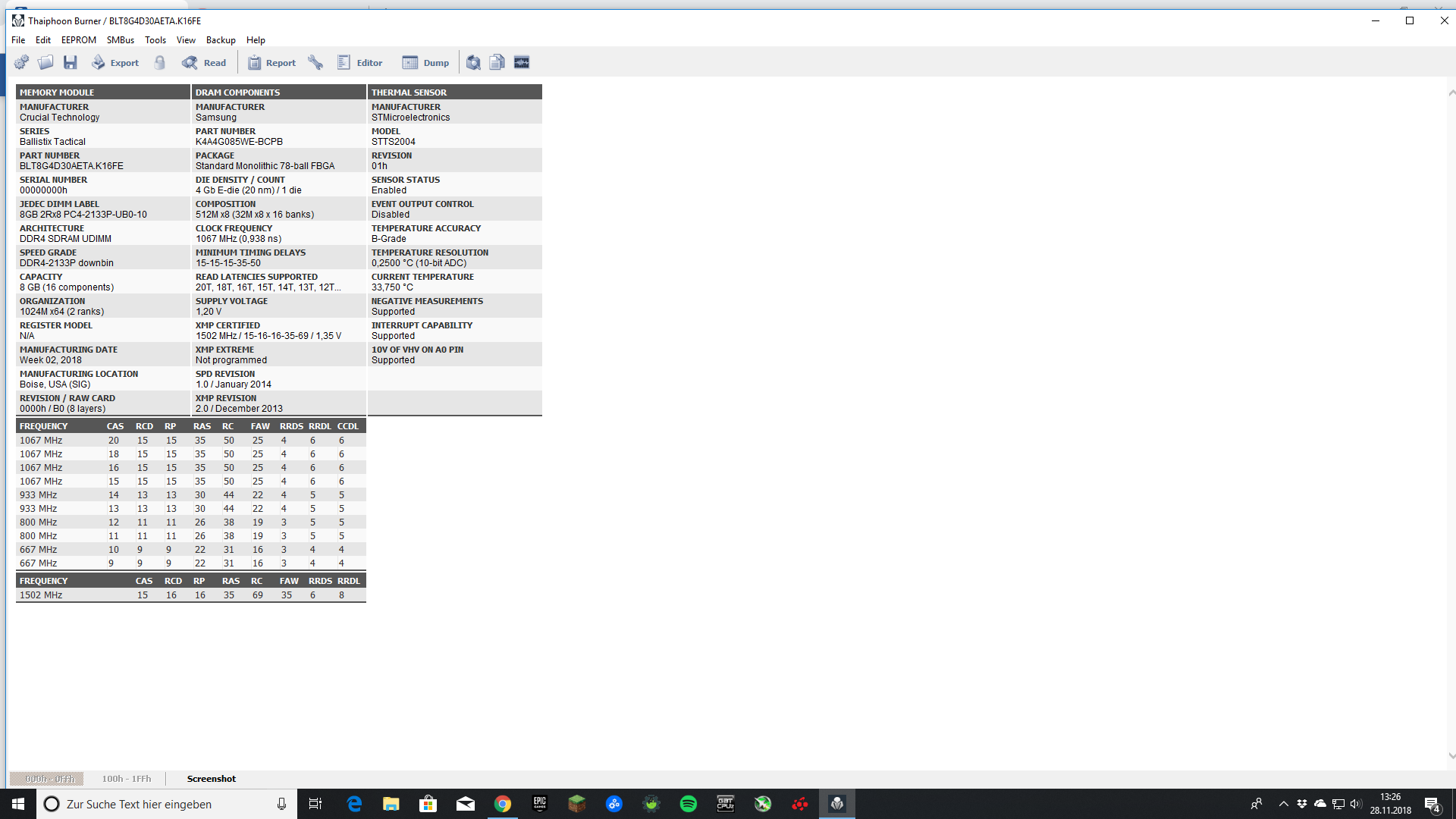

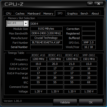

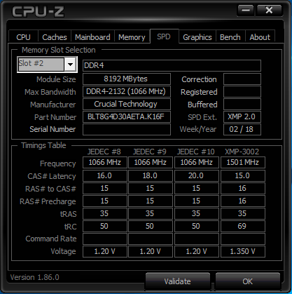

Gibt mal bitte genaue Ram-Daten!
( Genaue Bezeichnung, ev. Herstellerlink, Screenshot von CPUz mit offenen SPD Tab, Thaipoon Burner auslesen )
Thaiphoon Burner zum kompletten Daten auslesen findest du hier: http://www.softnology.biz/files.html
Wir bekommen dein Baby schon sauber zum laufen.
Reaktionen: ApplESeed
Ram ist der hier : https://geizhals.de/crucial-ballist...blt2c8g4d30aeta-blt2k8g4d30aeta-a1464309.html

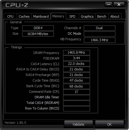

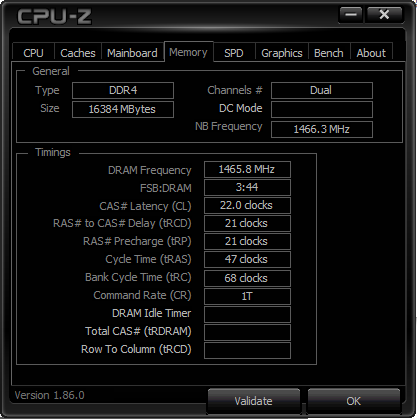

CPU-Z:

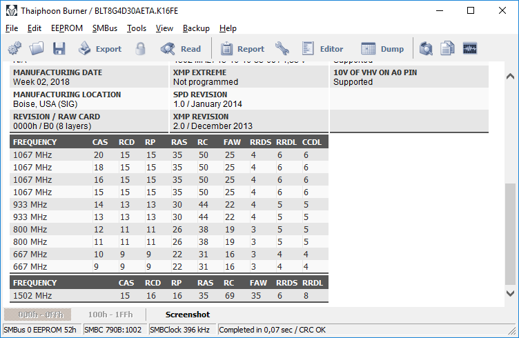

Thaiphoon, wenn es nicht das richtige ist, bitte schreiben was genau du brauchst, kenn mich mit dem Programm nicht wirklich aus:
Bei CPUz braucht man das Tab mit SPD, damit man die SPD Werte sieht und bei Thaiphoon Burner den oberen Bereich, wo man erkennt, was da an Chips verbaut ist.
Was ist mit SPD gemeint?
Ok habs, moment

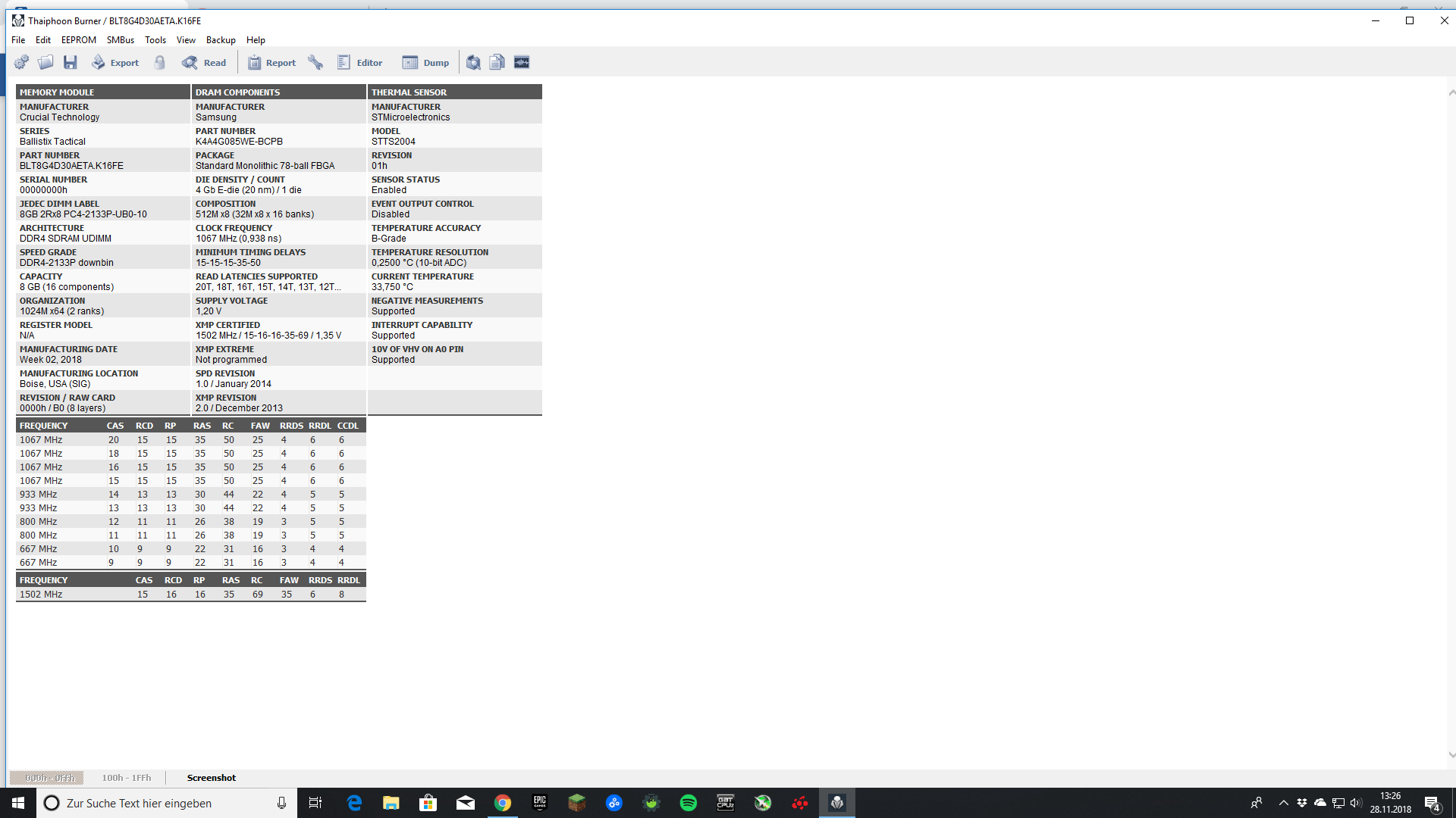

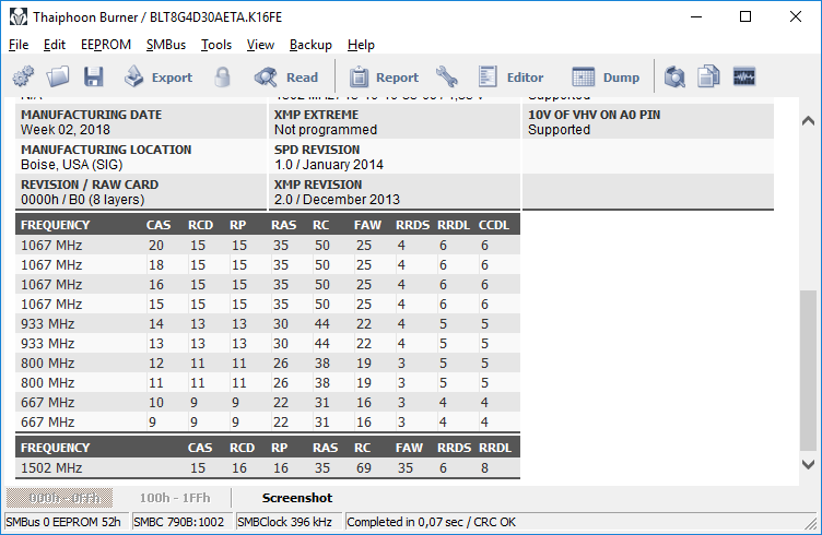

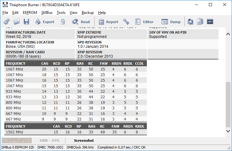

EDIT: Hier ist die besser Thaiphoon ansicht
Jo, habs hinzugefügt
Ok, es sind Samsung E-Dies verbaut. Hätte schlimmer sein können.
Teste mal bitte ob der Ram mit DDR4 2666 und 1,350v vDimm läuft.
Damit SOLLTE er anstandslos booten.

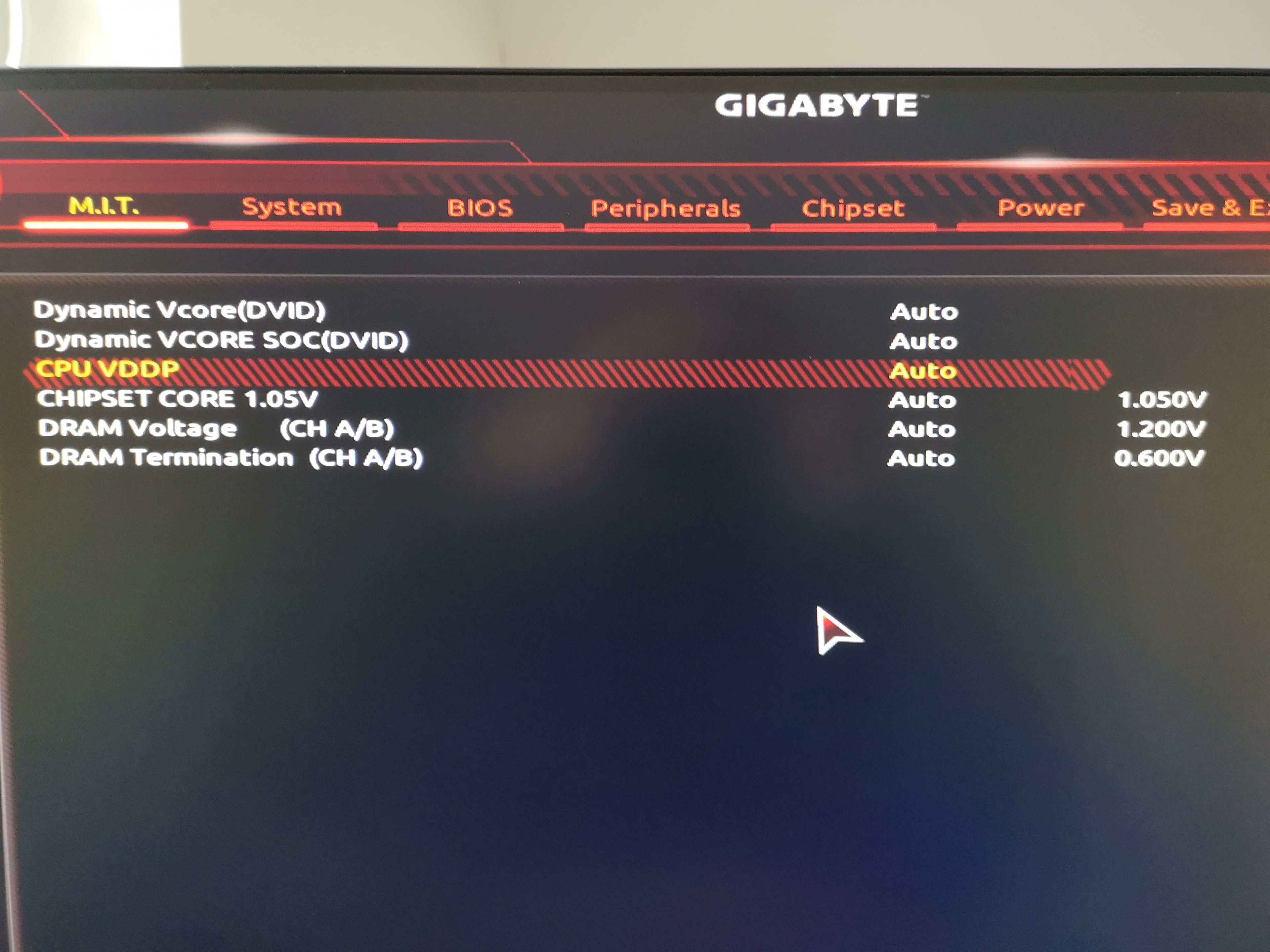

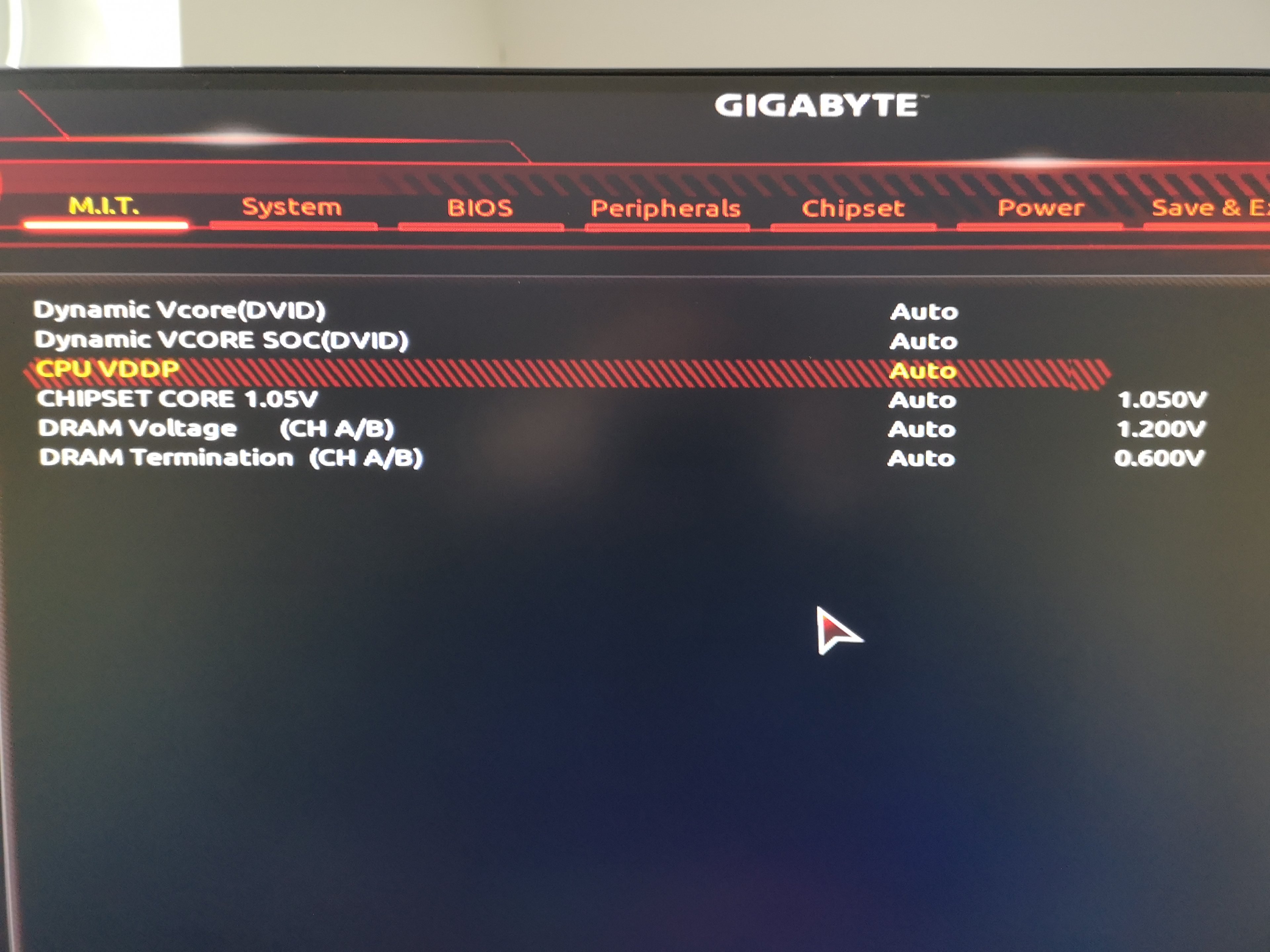

Aber was meinst du mit 1.35v vDimm? wo finde ich die Einstellung und wie wichtig ist die?
Die vDimm ist die Spannung vom Ram und sollte 1,35v betragen.
Da musst dich mal einlesen zu deinem UEFI. Ich hab ein Asus Brett. Da ist alles anders aufgeteilt.
Problem ist bei meinem gibt es wirklich nicht viele Auswahlmöglichkeiten, aber ich schau mal genauer
Das hier sind die Einstellmöglichkeiten was die Voltage angeht:
