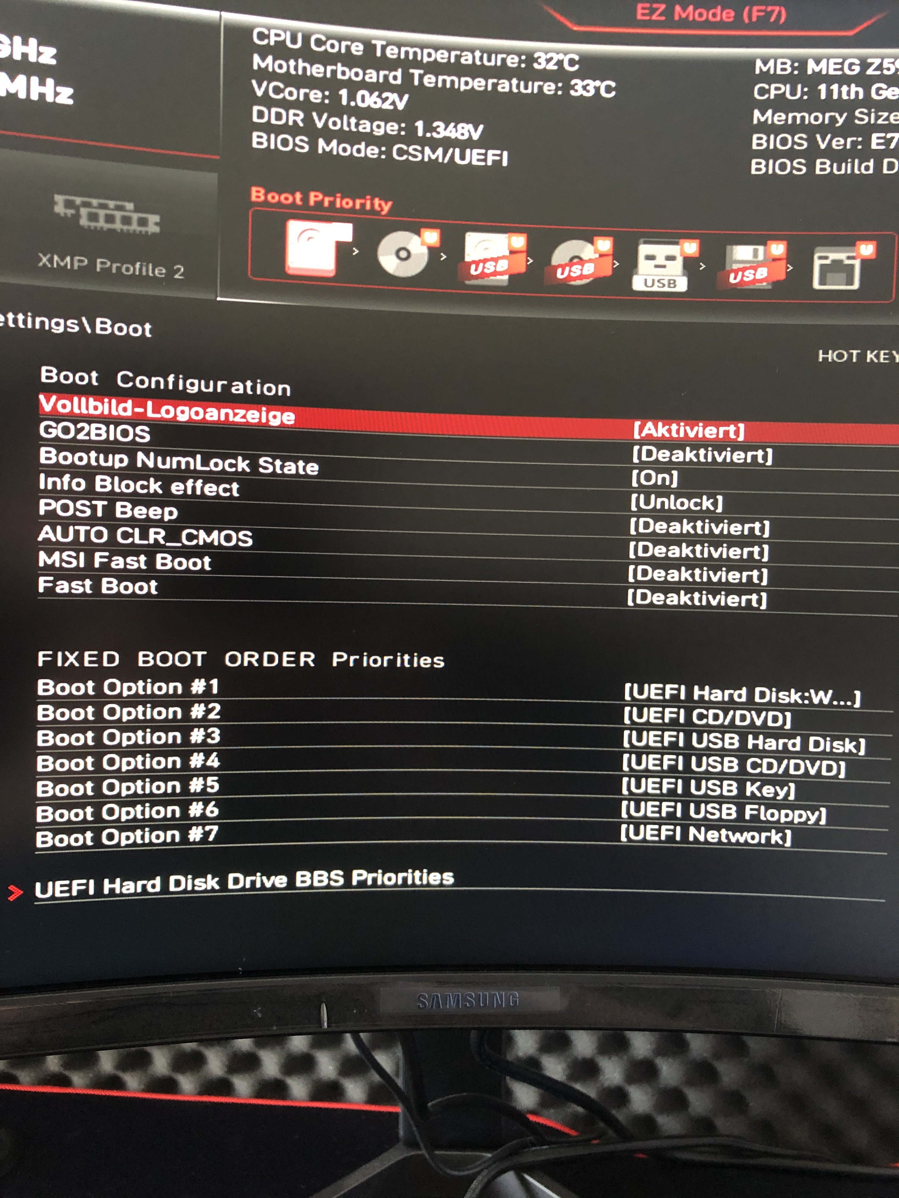

PS: Kannst du n Bild von der Bios Seite raufladen, wo du das mit der Powertaste eingestellt hast?

@Mr Burns also bei mir sieht das so aus.

Fast Boot ist aufjedenfall deaktiviert. Meine bootkonfiguration sieht aufjedenfall so wie auf dem Bild aus

Eigentlich ist das ja hier unten ausgeführt. Aber ich glaube da ich fastboot schon im bios deaktiviert hab, ist das hier nicht aufgelistet.
Korrigiert mich bitte wenn ich falsch geguckt hab
Ps: Vollbildlogo Anzeige deaktivieren hat nicht geholfen

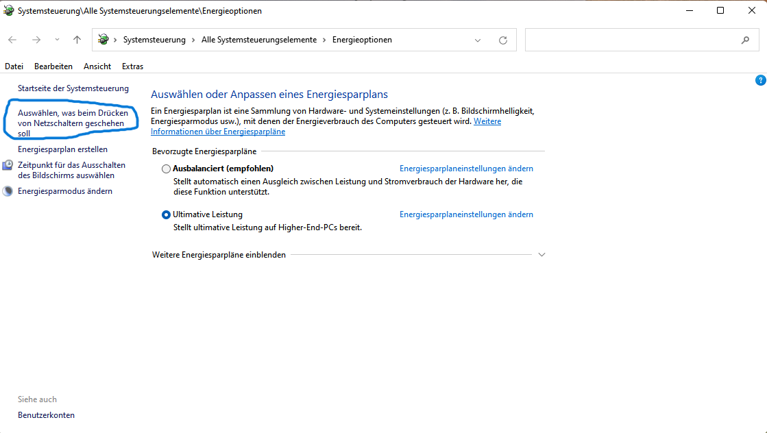

Guck bei den Energieoptionen rechts...da steht "Auswählen, was beim Drücken von Netzschaltern geschen soll" . Da ist die Schnellstartoption
Mit dem Monitor hat das nix zu tun

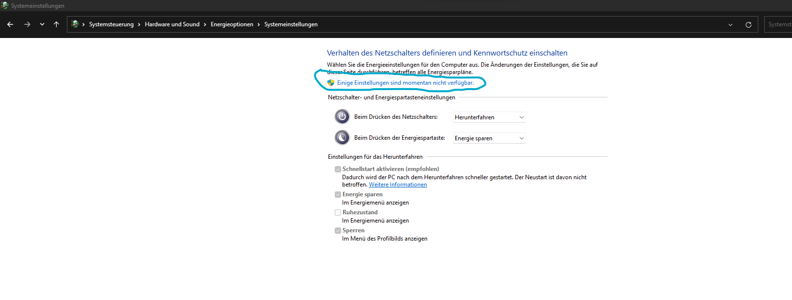

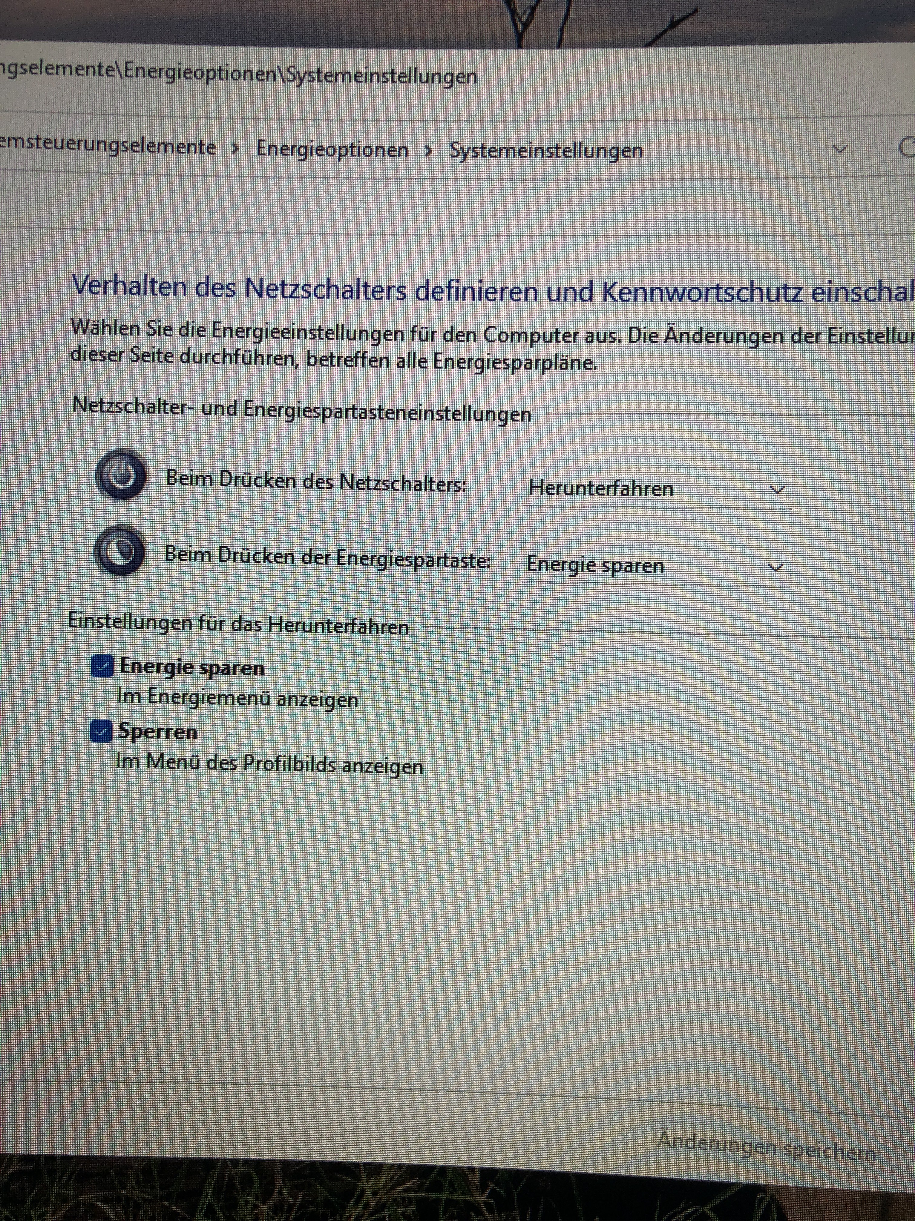

wie schon gesagt. Leider nichts zu sehen von Schnellstartoption

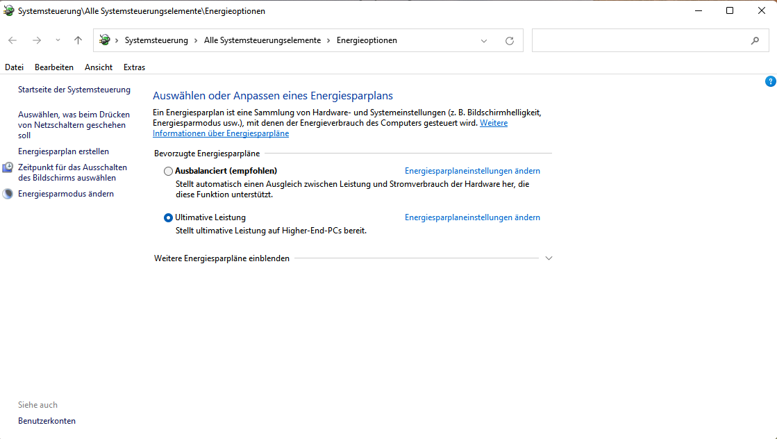

Mr Burns schrieb:
https://www.netzwelt.de/tutorial/166369-windows-10-so-deaktivert-schnellstart-hybridmodus.html
PS: Warum hast du ultimative Leistung aktiviert und nicht Ausgeglichen? Unsere 11th Gen Intel sind doch schon Stromfresser
Ohh okay das ist dann bei mir nicht ausgeführt habe nämlich Windows 11 da ist das vielleicht bisschen anders. Bei mir steht aufjedenfall nichts von Schnellstartoptionen

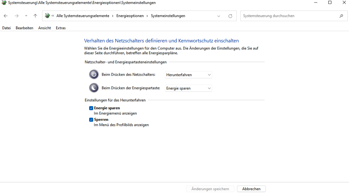

Also normal müsste das so aussehen:
Nach dem Auswählen :
Nach dem Auswählen kann Schnellstart deaktiviert oder aktiviert werden.

Klick mal auf Start, gib oben in die Suchleiste cmd ein. Starte die Eingabeaufforderung als Administrator.
In der Eingabeaufforderung gibst dann folgendes ein: powercfg /hibernate on
ein.
Nun müsste der Eintrag "Schnellstart" in den Energieeinstellungen sichtbar sein. Dann Haken weg, übernehmen.
