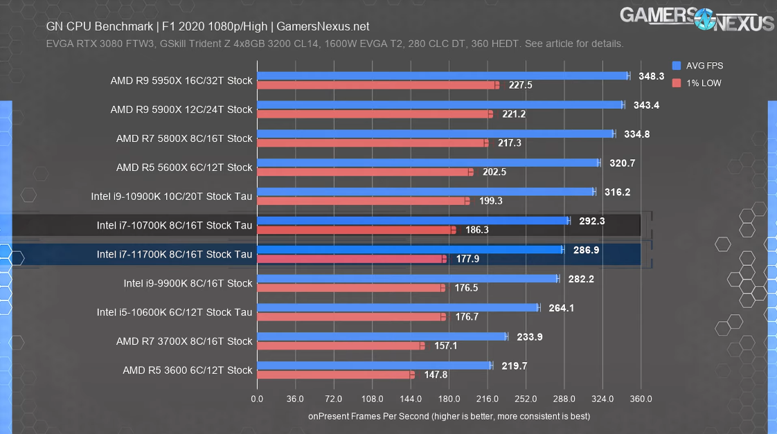

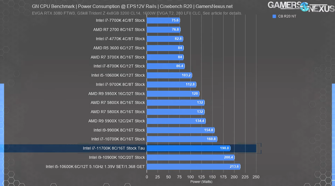

uhm der kommt aber nich zum Preis des 5800X. Der 11900K wird wesentlich mehr kosten. Schließlich muss das Milchkartell Gamerkiddie Kevin und Co. abgrasen.
Und zum 11700K hat Gamer Nexus ja schon alles gesagt: "a waste of sand".
siehe die besten Auszüge des Reviews im Anhang. Brutzel-Verbrauch und teilweise sogar Regression bei der Leistung zur Vorgängergeneration. Unterm Strich hat Intel damit nicht mehr Mehrleistung abgerufen als die inkrementellen Updates aus der Skylake Ära.
Und das Beste: Explizite Werbung mit "Overclocking" als einer der Hauptverkaufsargumente.
--->Gamernexus hat gar nicht erst probiert den 11700K zu weiter zu übertakten, da dabei NICHTS herauskam.
Einfach selber anschauen und schmunzeln.

Dann haben die es halt nicht drauf, oder das BIOS war von anfang an nicht zu gebrauchen.Dittsche schrieb:--->Gamernexus hat gar nicht erst probiert den 11700K zu weiter zu übertakten, da dabei NICHTS herauskam.
Man muss sich nur in den Foren(hwluxx, oc.net) umgucken, und sieht daß man den 11700K sehrwohl übertakten kann.
Und dann muss man sich mal ansehen was das bringt.thuNDa schrieb:Dann haben die es halt nicht drauf, oder das BIOS war von anfang an nicht zu gebrauchen.
Man kann auch einen 5800X übertakten, aber man verliert in fast allen workloads, außer solchen die alle kerne auslasten, leistung.

Leute schaut doch bitte selbst. Und ja, er ist in einigen Spielen langsamer als der Vorgänger.
11700K Gamersnexus Review

Ich beobachte dergleichen nicht bei einem einzigen Titel. Hab den 11700K in 14 Spielen getestet. Keine Unterstellungen gegenüber Steve, aber man wird sich das genau anschauen müssen, woher diese Unterschiede kommen.Dittsche schrieb:Leute schaut doch bitte selbst. Und ja, er ist in einigen Spielen langsamer als der Vorgänger.
Ich habe Kontakt mit anderen Reviewern, welche vergleichbare Performanceprobleme hatten, aber diese tatsächlich lösen konnten. Warum ein Reviewer wie Steve das nicht hinbekommt, ist halt die Frage.
Hier mal meine F1 2020 Ergebnisse zum Vergleich.
Das zieht sich so ungefähr komplett durch den gesamten Parcours.
