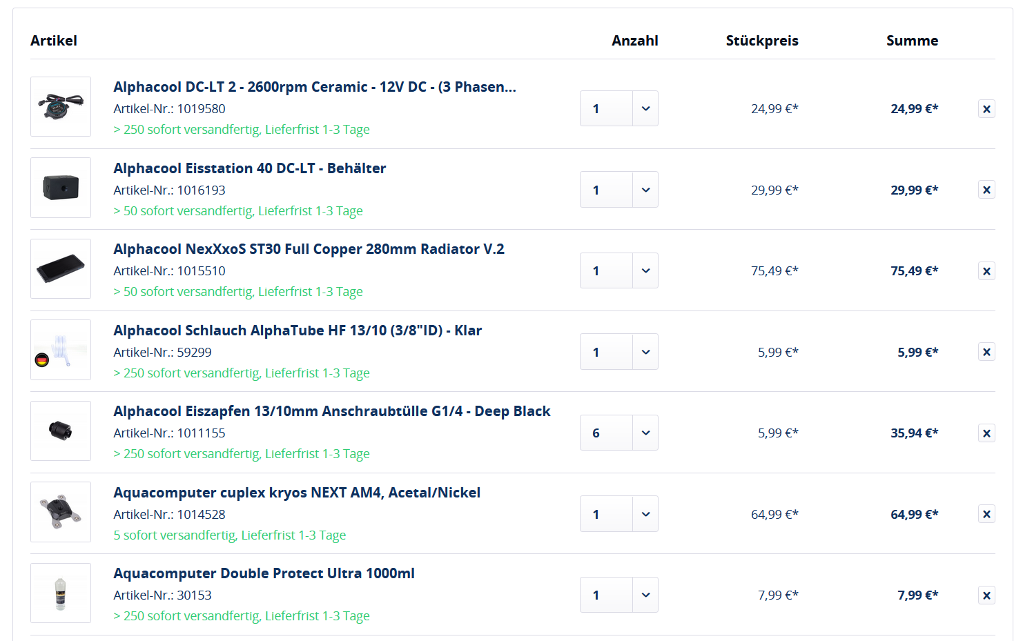

jetzt möchte ich es doch angehen und das Projekt meiner ersten custom Wasserkühlung angehen.
Es soll möglichst leise ein 5900X in einem Coolermaster NR200P (später Dan C4 ;) ) gekühlt werden.
Ich habe Platz für einen 280mm Radiator und benötige kein RGB oder sonstigen optischen Reize. ;)
Primäres Ziel ist die geringe Lautsärke bei annehmbaren Temperaturen.
Ich habe schon einmal grob mögliche Teile zusammengestellt:
Das würde ich recht komfortabel in das Gehäuse bekommen.
Das große Fragezeichen ist für mich eher die Pumpe, weil man hier nur Erfahrungsberichte zu den Vorgängern findet.
Bin natürlich für alles offen.
Ich danke euch!

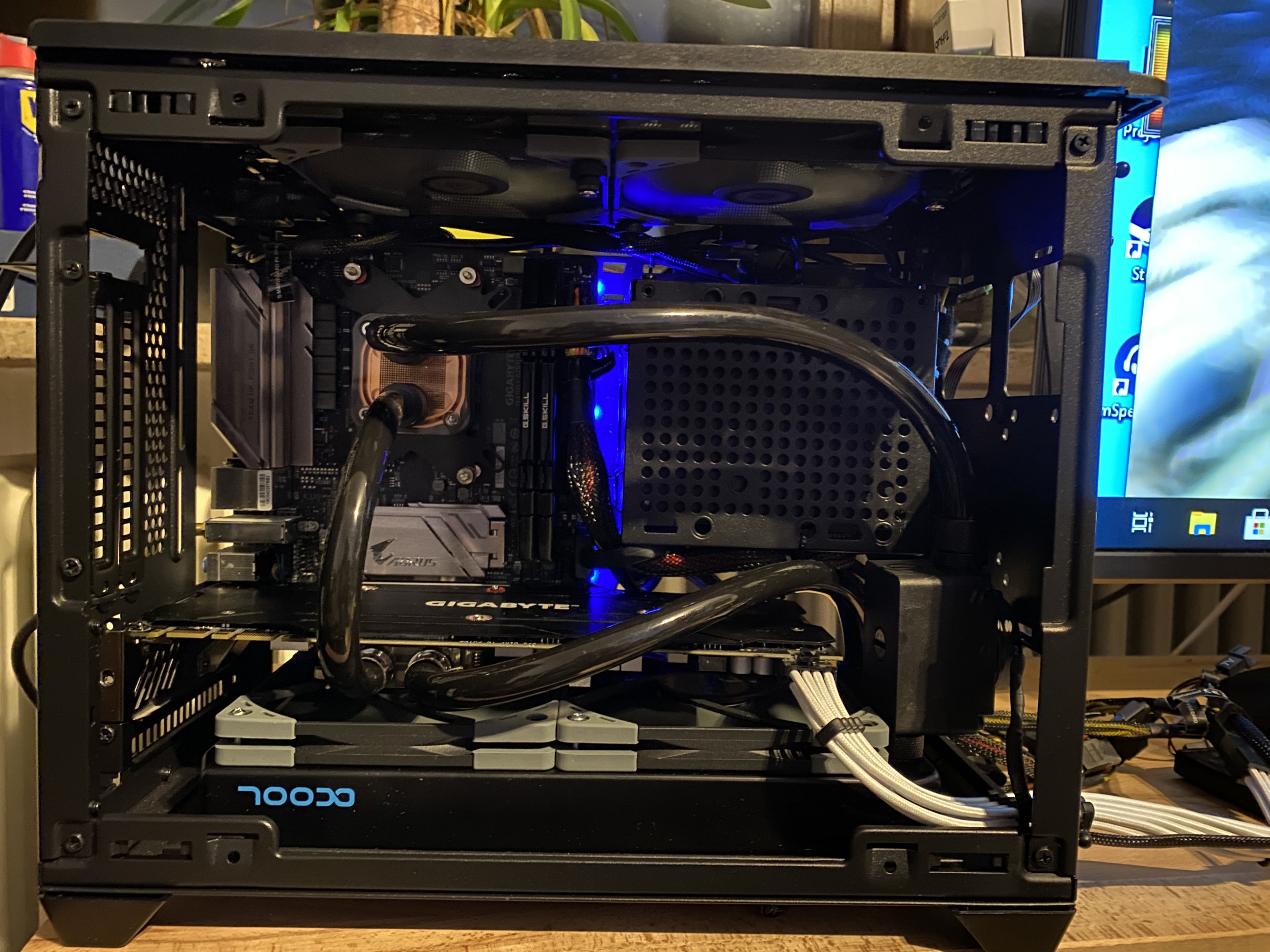

Ich habe vor 2 Wochen das gleiche gemacht. Nur ich hatte CPU und GPU Block von AliExpress bestellt XD (ja ich weis aber die funktionieren echt gut)
Als Pumpe hab ich die dc lt ultrasilent.

Die DC-LT ist nicht wirklich empfehlenswert.
Ich würde eher schauen, ob irgendwo Platz für eine stark gedrosselte DDC ist.
Der Alphatube hat viele Weichmacher --> Müll.
Wenn es durchsichtig sein soll, dann den Mayhems Ultra Clear nehmen. Sonst Elastomerschlauch ohne Weichmacher.
13/10 ist recht knickanfällig, ich würde 16/10 nehmen.
Die Anschlüsse sind für 6€ eine Frechheit.
Den Radi würde ich, falls genug Platz ist, durch einen HWLabs GTS ersetzen, der bringt nochmal etwas mehr Leistung.
