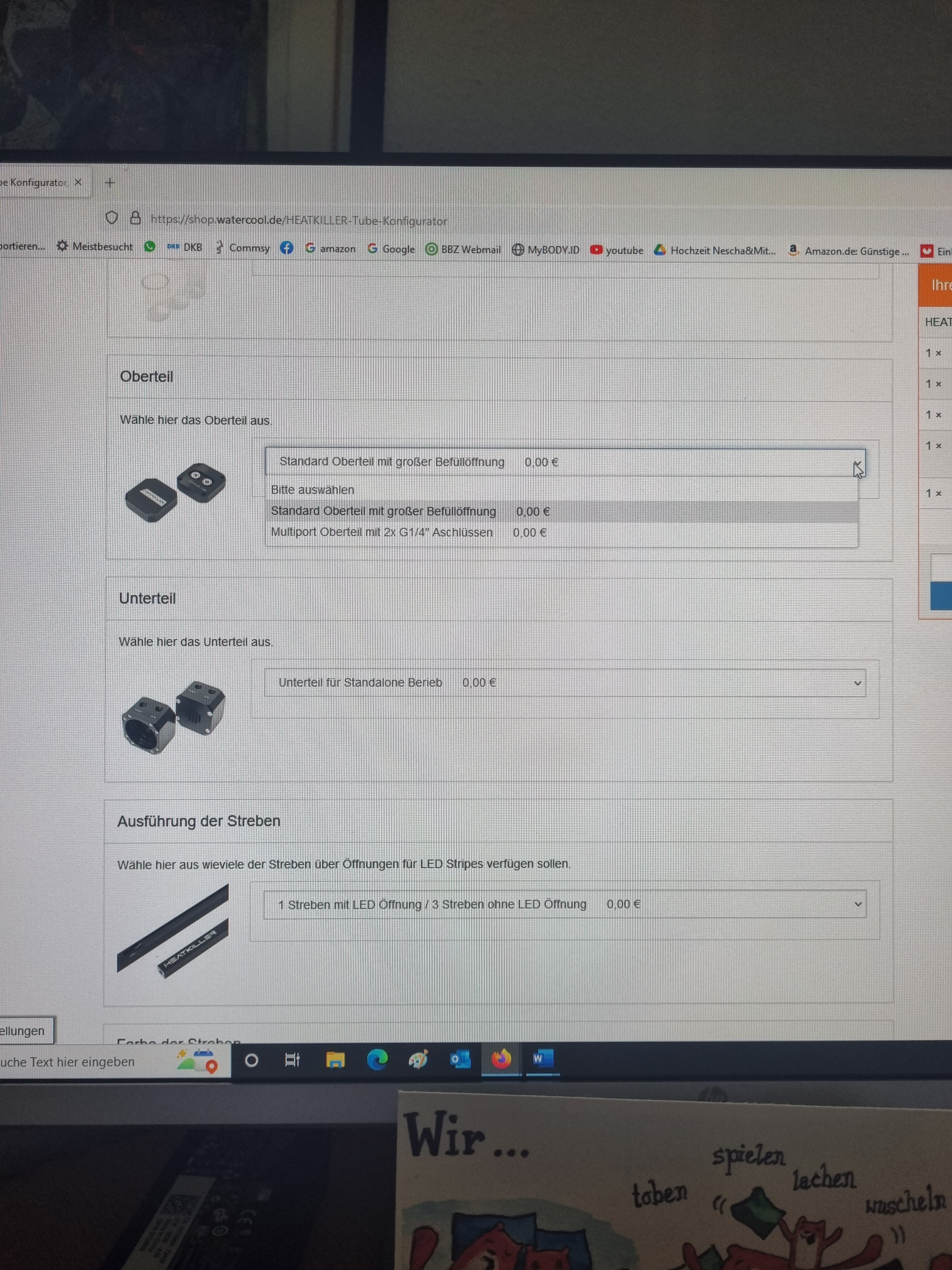

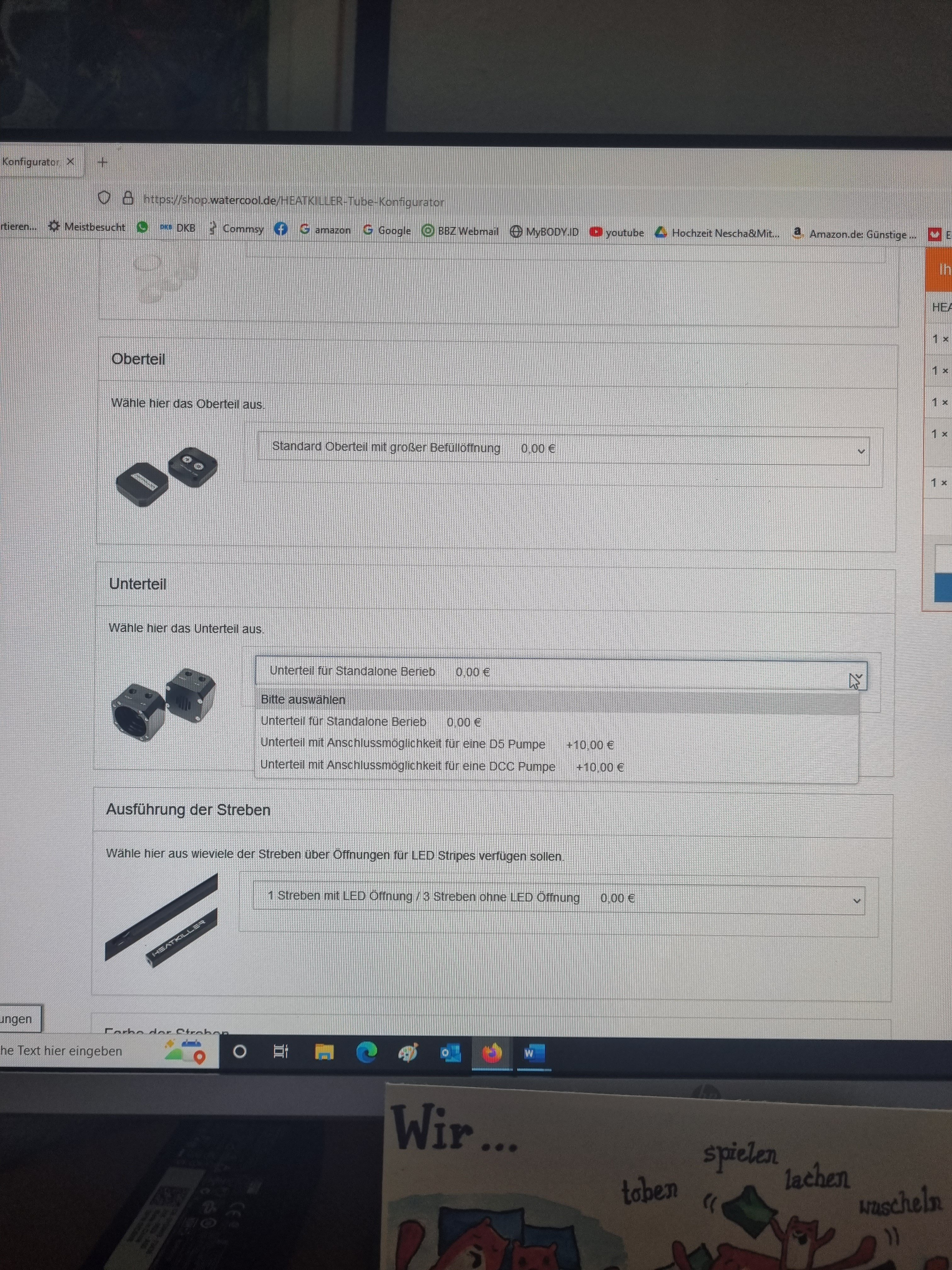

Bei der D5 kann ich ein Heatkiller D5 Top dazunehmen, passt auf dieses Top dann noch der AGB drauf? Den hatte ich aus dem Heatkiller Tube Konfigurator und da weiß ich nicht welches Top und Unterteil ich nehmen soll? Unten ist ein Bild von den Auswahlmöglichkeiten

@BTTShadow
Naja pro Komponente zwei Stück halt, zum Ablassen noch einen zusätzlichen.
Welche du nimmst ist dir überlassen, achte halt darauf, dass die für Hardtubes sind. Fittinge für Softtubes sind nämlich anders, ich kann die Eiszapfen empfehlen.
Das ist der Konfigurator für den HK Tube. Da musst du natürlich den D5-Boden nehmen, wenn du eine D5 dranschrauben willst.
Bei Deckel ist es nicht so wichtig. Du hast halt die Wahl zwischen einem mit zwei Anschlussmöglichkeiten und einem Steigrohr und dem anderen, der das nicht hat, dafür aber mit einer ordentlichen Befüllöffnung versehen ist.

Achso. Das für Hard und Softtubes unterschiedliche benutzt werden habe ich nicht gewusst. Auf der Seite, auf der ich geguckt habe, gab es glaube ich nur welche für Softtubes, hatte mich schon gewundert wie das funktionieren soll😂
Was bringen mir die zwei Anschlussmöglichkeiten am AGB? Also wofür könnte man die gebrauchen?
