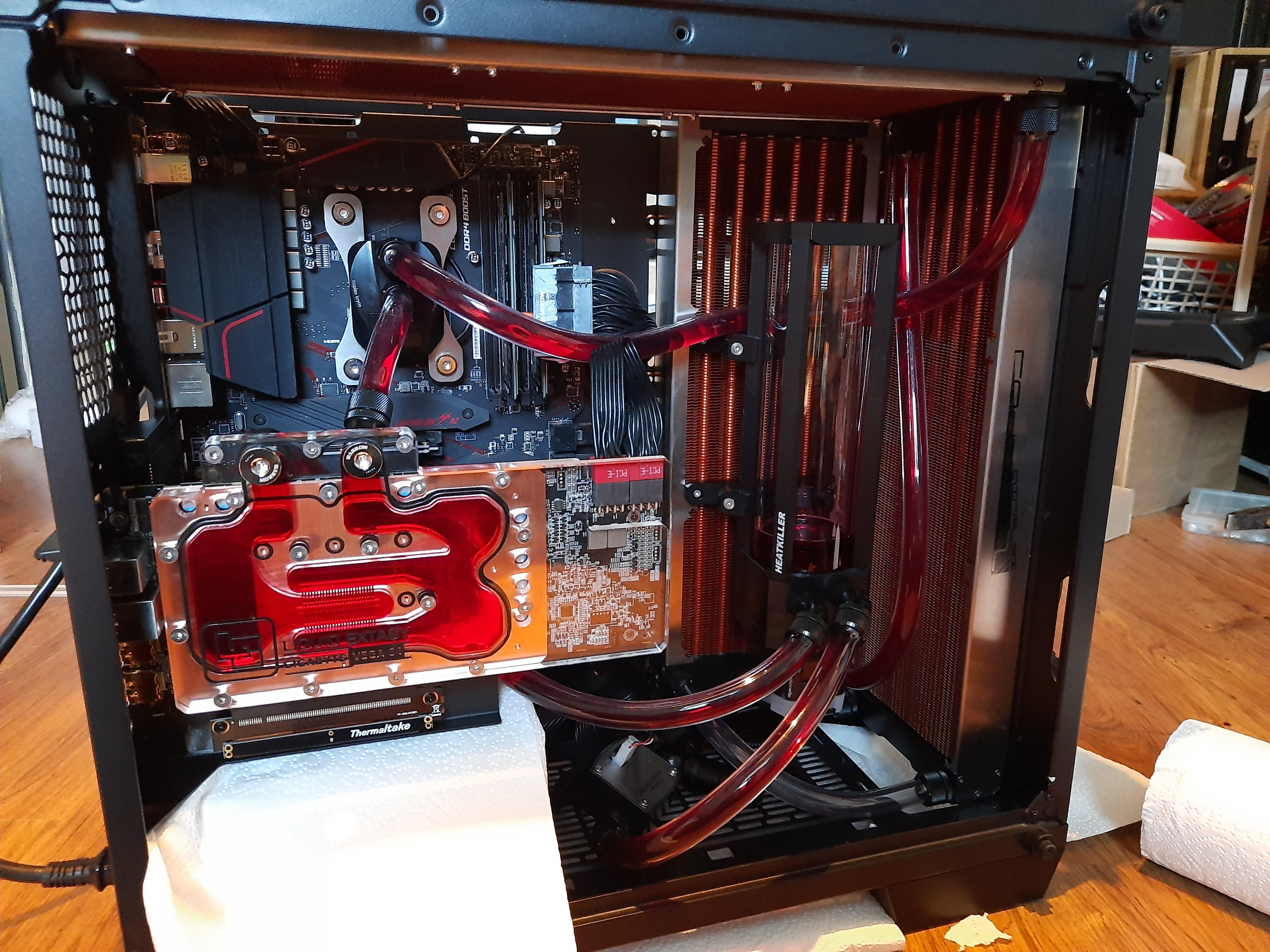

Ich wollte am Anfang auch einen Mora anschaffen und mein gedämmtes Gehäuse weiterhin nutzen...
Habe mich dann für eine optisch ansprechendere Lösung entschieden...
Gehäuse:Thermaltake View T71
Radiatoren: AC Kupfer intern 2x420, 1x360
Jede Menge RGB Lüfter und Stripes... ist seit Jahren alles auf gedämpftes Dunkelrot eingestellt...
Mora ist aber das Optimum. Bei einem guten Gehäuse mit ähnlich viel Radifläche bist aber nicht viel schlechter drann. Ist nur alles viel teurer intern 🙈, aber das basteln macht auch Spaß - kann aber auch einen zur Verzweiflung bringen (der Typ von AC der die losen Gewindebuchsen für die Radiatoren entwickelt hat gehört kastr...).
Am Anfang habe ich alle Temperaturen peniebelst kontrolliert und Tests gemacht, z.B mit Vega64 die ja so vel gefressen hat wie die 3080, mittlerweile ist mir das Wurst - der Alarm ist bei 40° Wasser im Silentbetrieb eingestellt und es piebst nicht :D
alter 1h Stresstest System "vorgeheizt" mit 3700x und Vega64:
Umgebung 26°, Wasser 31,5° (an Pumpe) u. 33,5° (CPU Kühler), CPU AVG 49°. GPU AVG 39,8°
nun steht das Glasgehäuse zwischen Tisch und einem Schrank...
