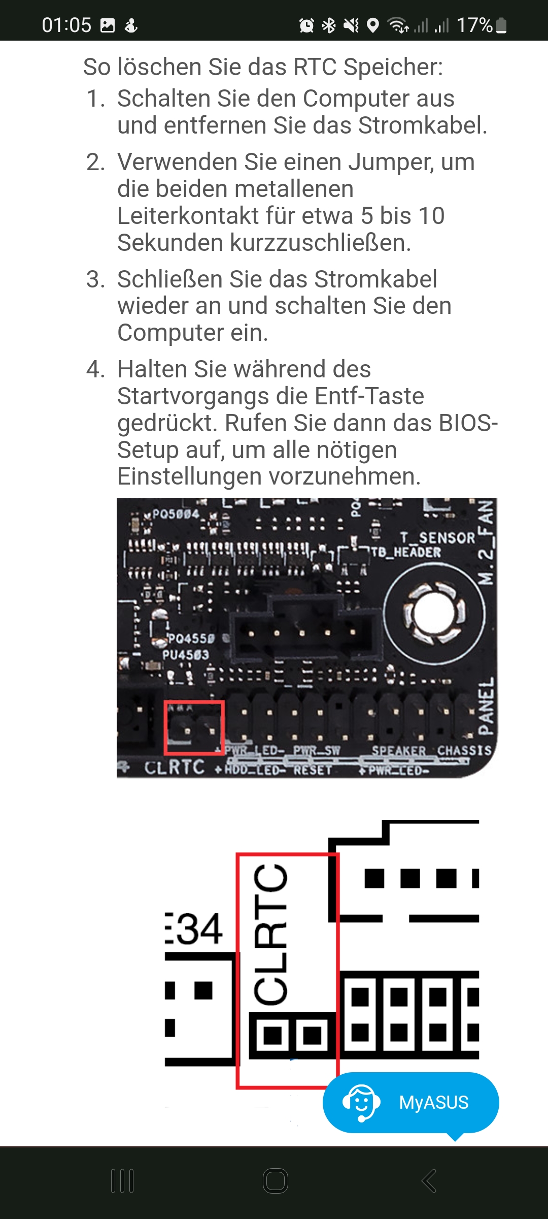

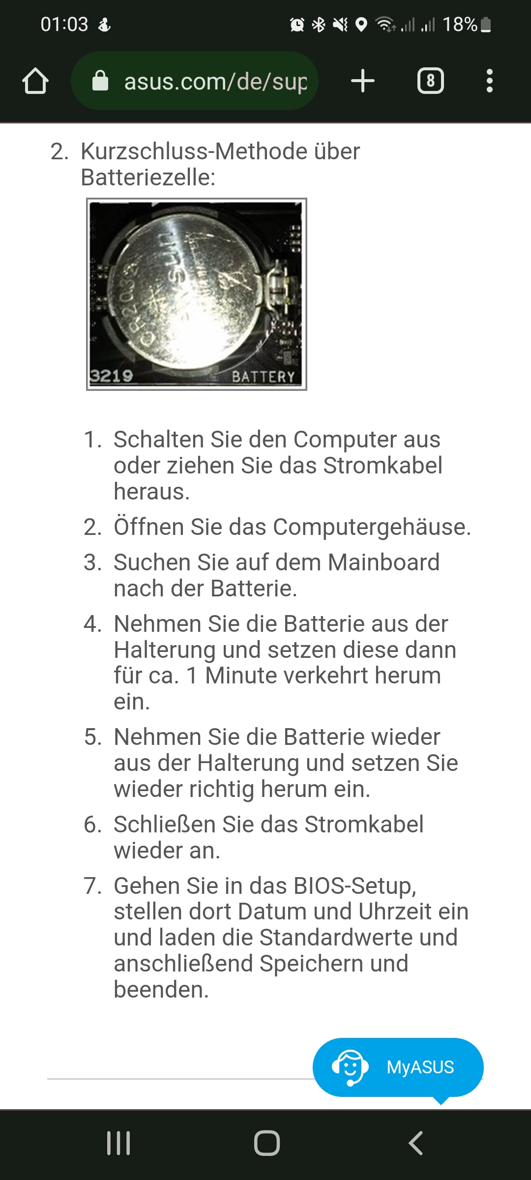

Das ist auf der Seite von Asus. 1 oder 2? Allerdings habe ich keinen Jumper bzw. Weiß ich nichts von.

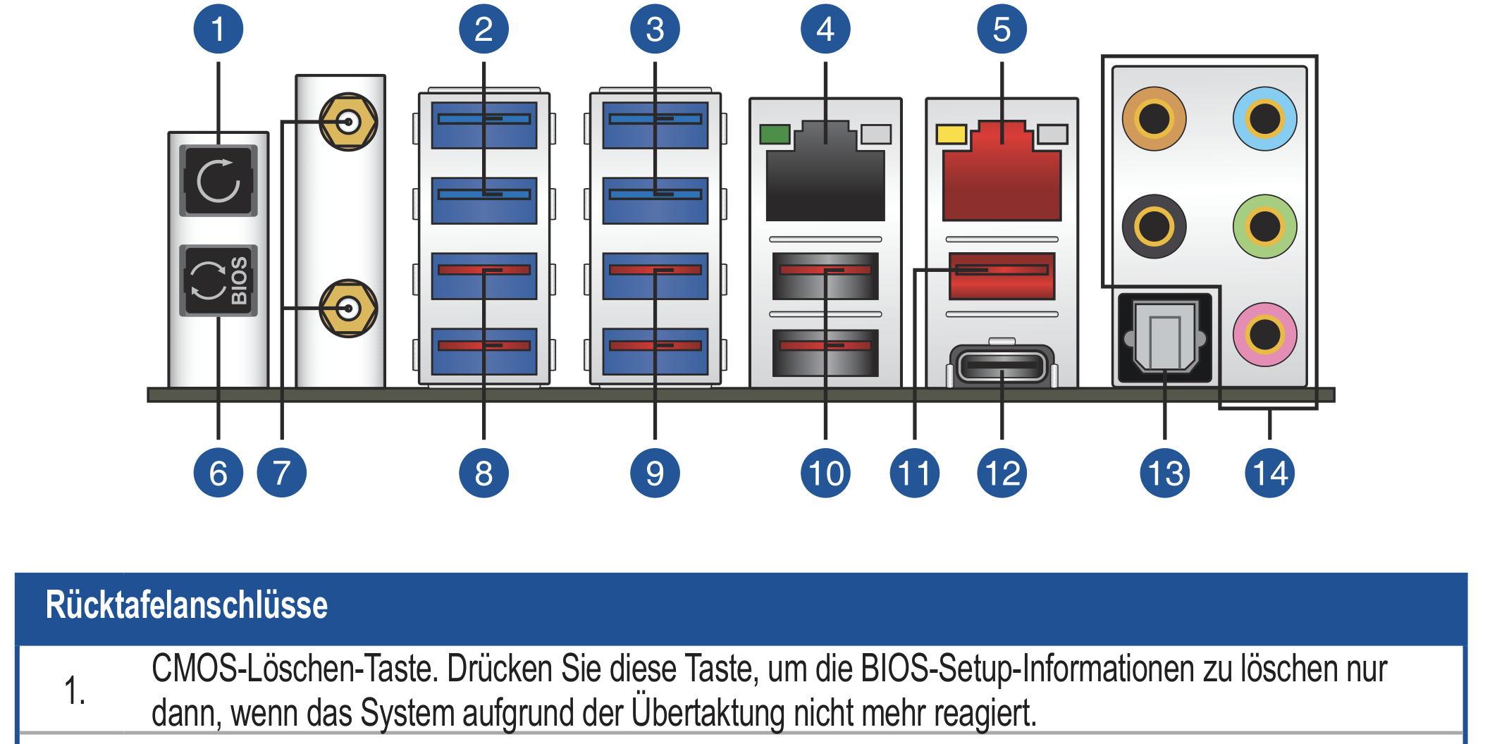

Du hast dafür eine Taste die bequem von außen zu erreichen ist. Wenn das nix ändert, die erste Methode mit der Batterie. Die zweite Methode kenn ich nicht, RTC ist für mich "Real Time Clock", ein Taktgeber zur Zeitermittlung. Kann in dem Kontext aber auch etwas anderes sein...
Ich hatte noch nie so ein vollausgestattes Board 😅
Ich denke mal das arbeitet wie die Jumper früher, also Rechner ausschalten, Taste einmal beherzt drücken und dann startet der Rechner von allein oder man muss ihn manuell starten.
Die Jumper musste man damals auch nicht minutenlang umgesteckt lassen.

Ich würde jetzt sagen das geht so, wie hier beschrieben: https://rog.asus.com/forum/showthread.php?82059-Clear-CMOS-button-advice-needed
PC aus und drei Sekunden drucken.

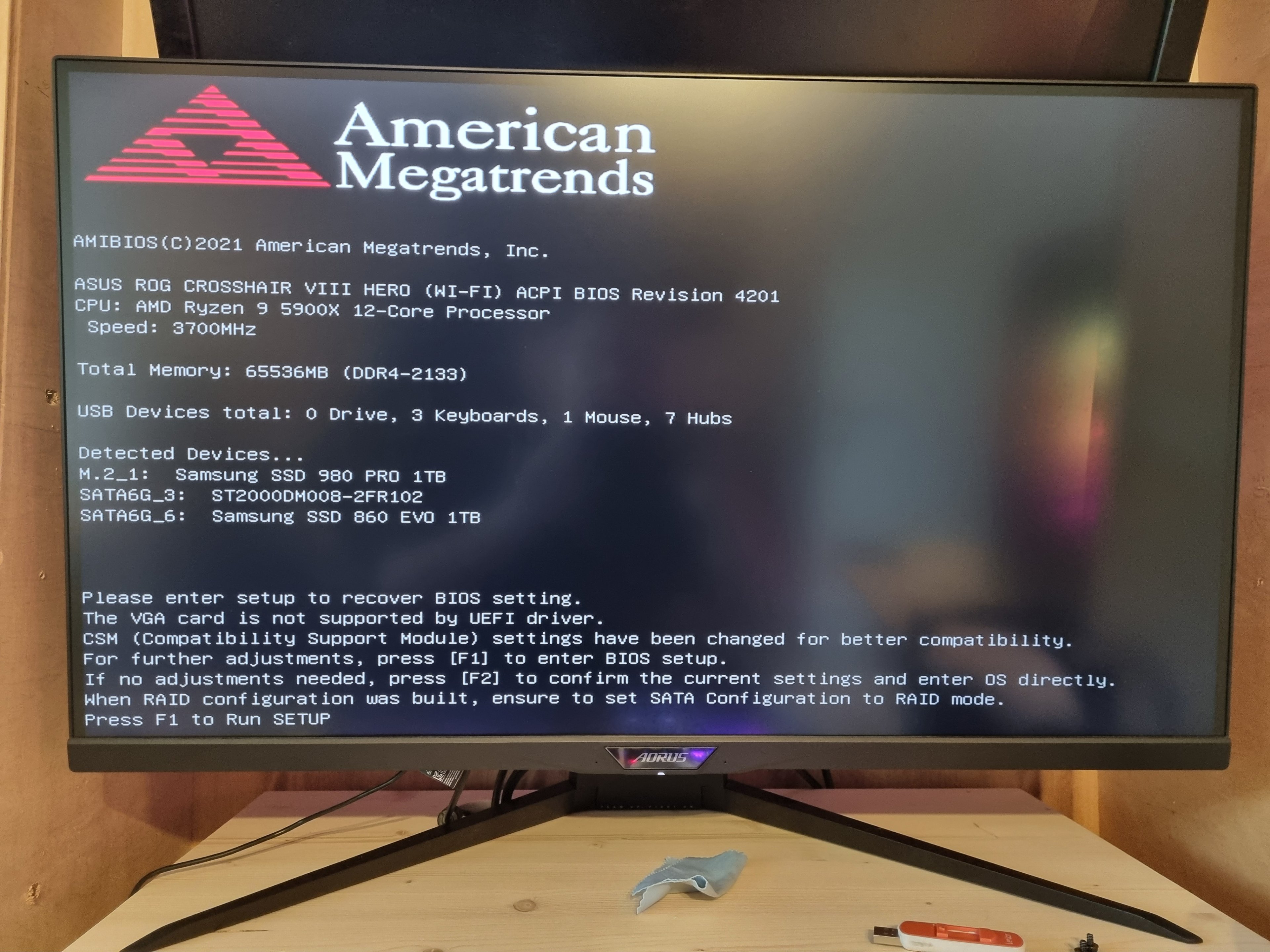

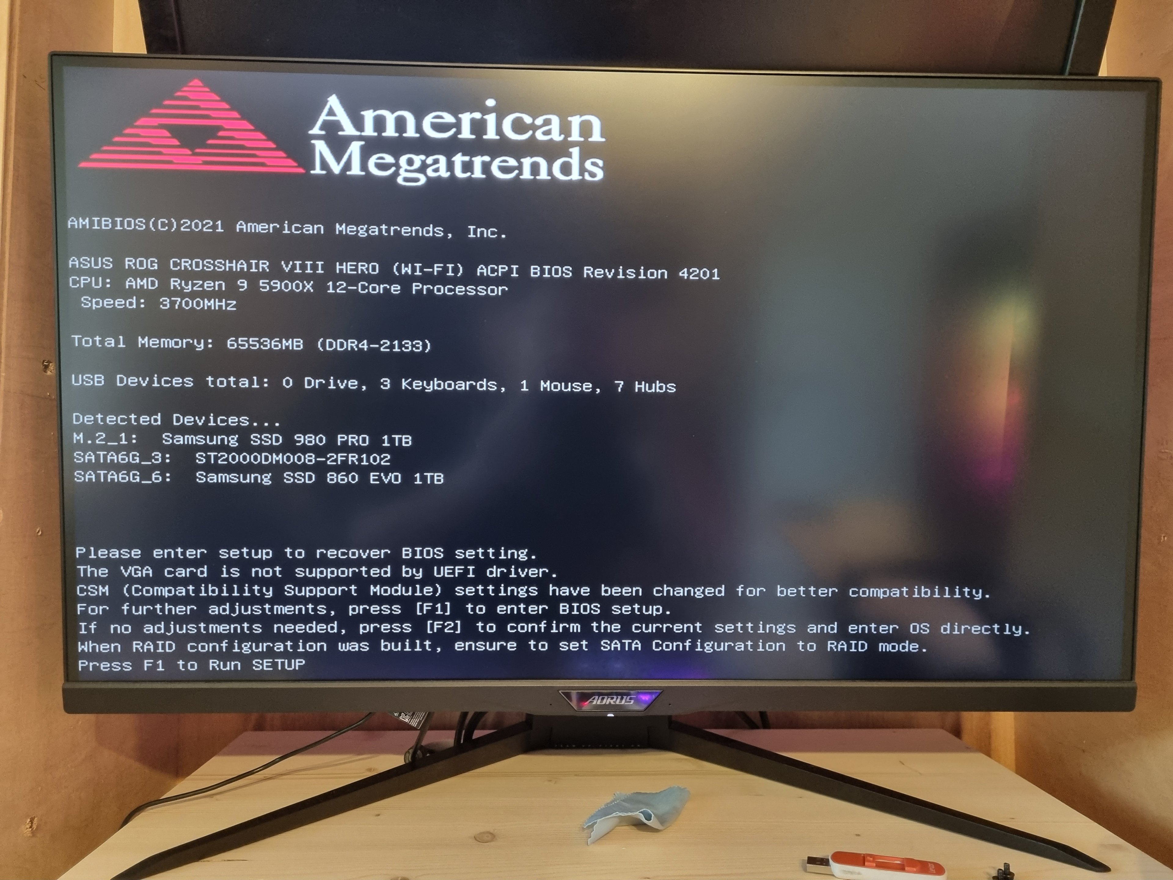

Hallo, ich habe den Reset per Batterie Kurzschluss gemacht habe jetzt tatsächlich Bild und komme/bin im Bios. Folgendes wurde mir davor angezeigt... was sollte ich jetzt wie ändern?😅
Das ist doch schon mal was. Das das UEFI aber mit der Graka nix anfangen kann, kann ich nicht einschätzen...

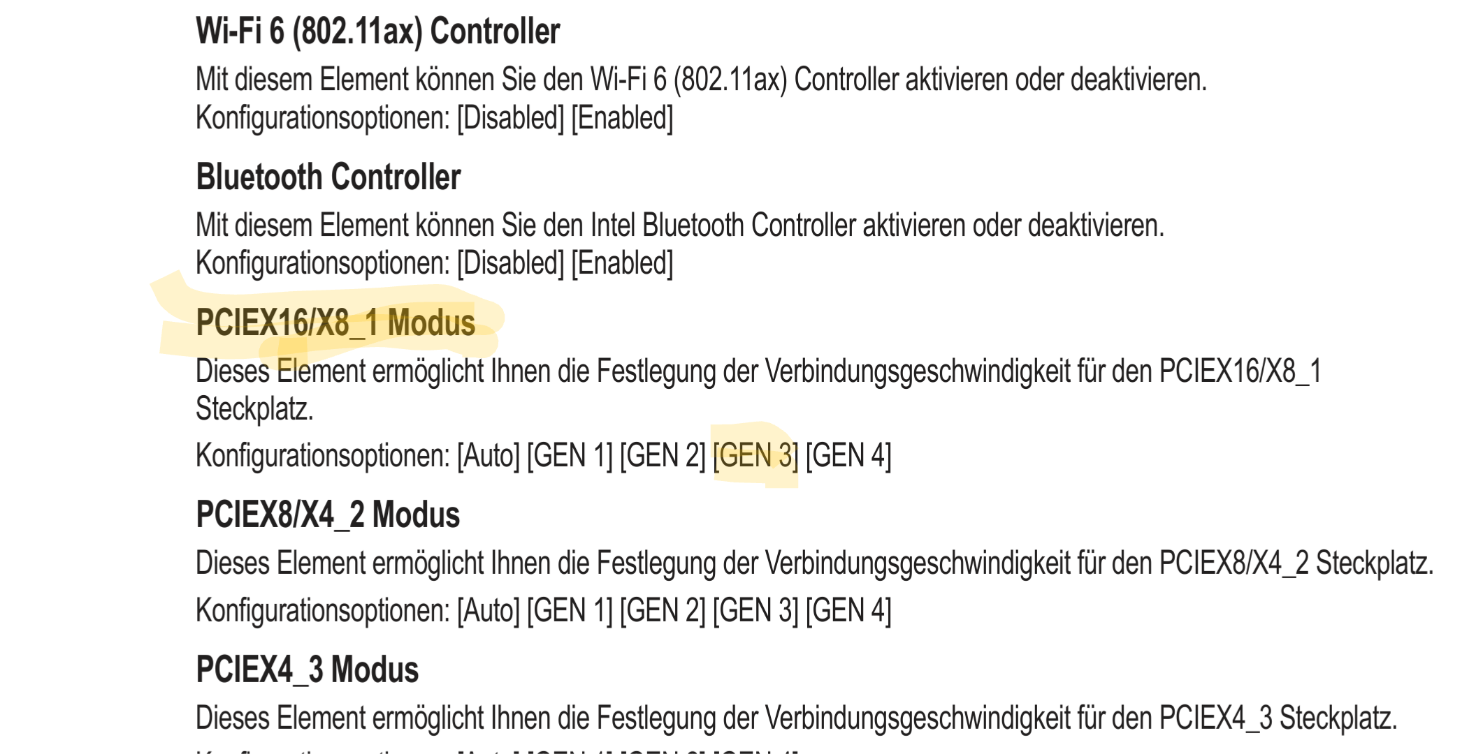

In der OnBoard Gerätekonfiguration mal diese Einstellung vornehmen. Steckt die Graka eigentlich wieder im ersten Steckplatz (von der CPU ausgehend)?
Okay.
Oben in der Menüleiste auf "Advanced", darin dann " Onboard devices" (oder so ähnlich).

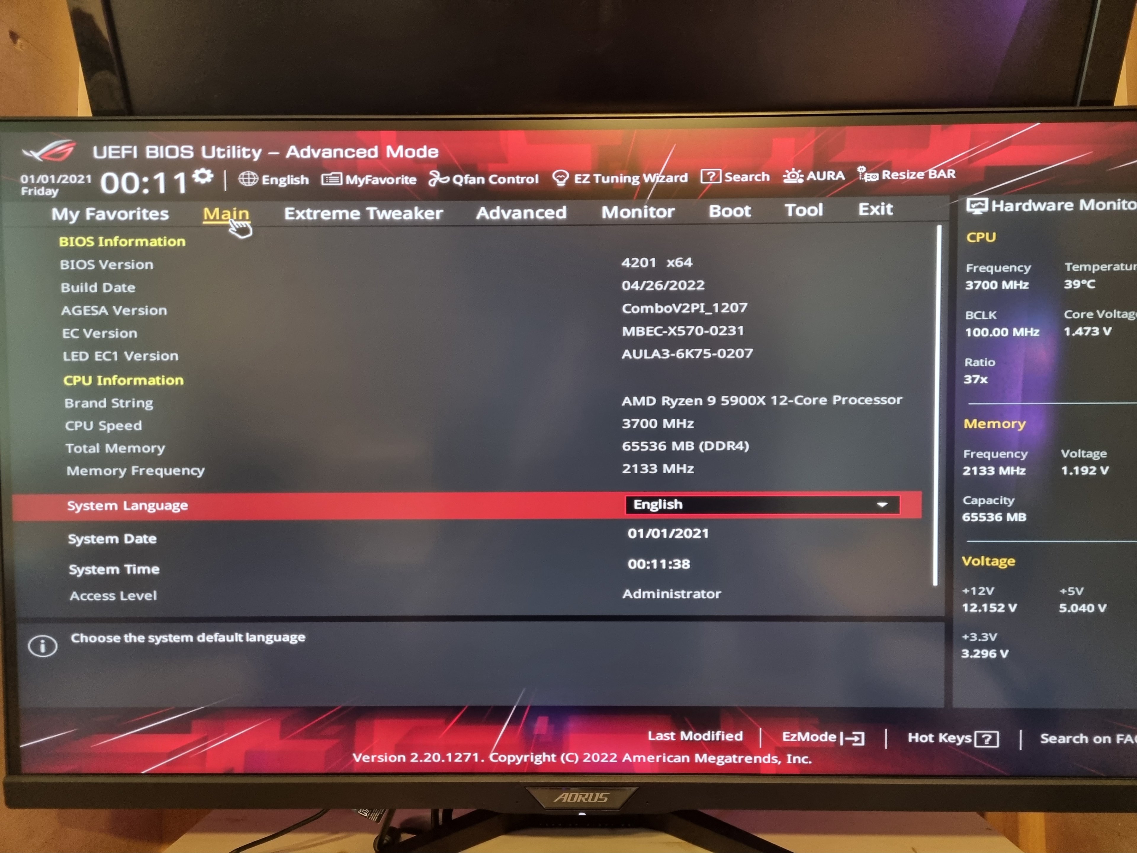

Kannst du eigentlich auch nicht im EZ Mode die Sprache ändern (oben links)? Die Zeit stellt dann das Betriebssystem ein, das muss man nicht selbst machen.
Beim RAM solltest du dann noch das XMP Profil aktivieren, sonst läuft der mit Mopsgeschwindigkeit.

Einfach das englische Handbuch als Referenz nehmen. Meine Erfahrung mit IT Produkten ist eigentlich durchgängig, dass die Englische Sprache als Referenz verwendet wird und fast jede Übersetzung schlechter ist. Bei Problemen findet man auch deutlich mehr Quellen als Hilfe.
Die Fehlermeldung oder Infomeldung zur Grafikkarte kenne ich von meinem TRX40 Board bei Verwendung einer alten GTX670. Das mit einer 3090 zu sehen ist schon komisch. Vielleicht prüfen, ob die Meldung nach den ersten regulären Neustarts bestehen bleibt.
Ich bin überhaupt etwas überrascht, dass ein CMOS Reset geholfen hat. Jetzt ist entweder alles in Ordnung und es braucht gar nichts geändert zu werden oder du hast Glück und hast trotz instabiler PCIe 4.0 Verbindung mal ein Bild bekommen zu haben.
Das einzige war mir aktuell halbwegs plausibel erscheint, ist eine durch den CMOS Reset erzwungene Reaktion den PCIe Auto Modus auf das Riser Kabel. Dann wäre interessant zu wissen, ob das Board jetzt selbst auf 3.0 gegangen ist.
