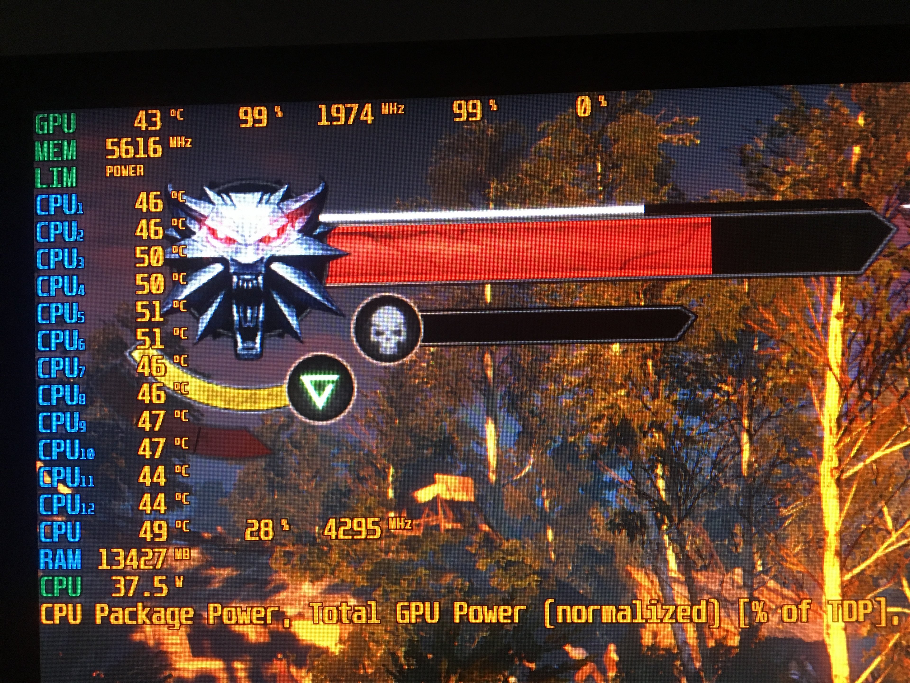

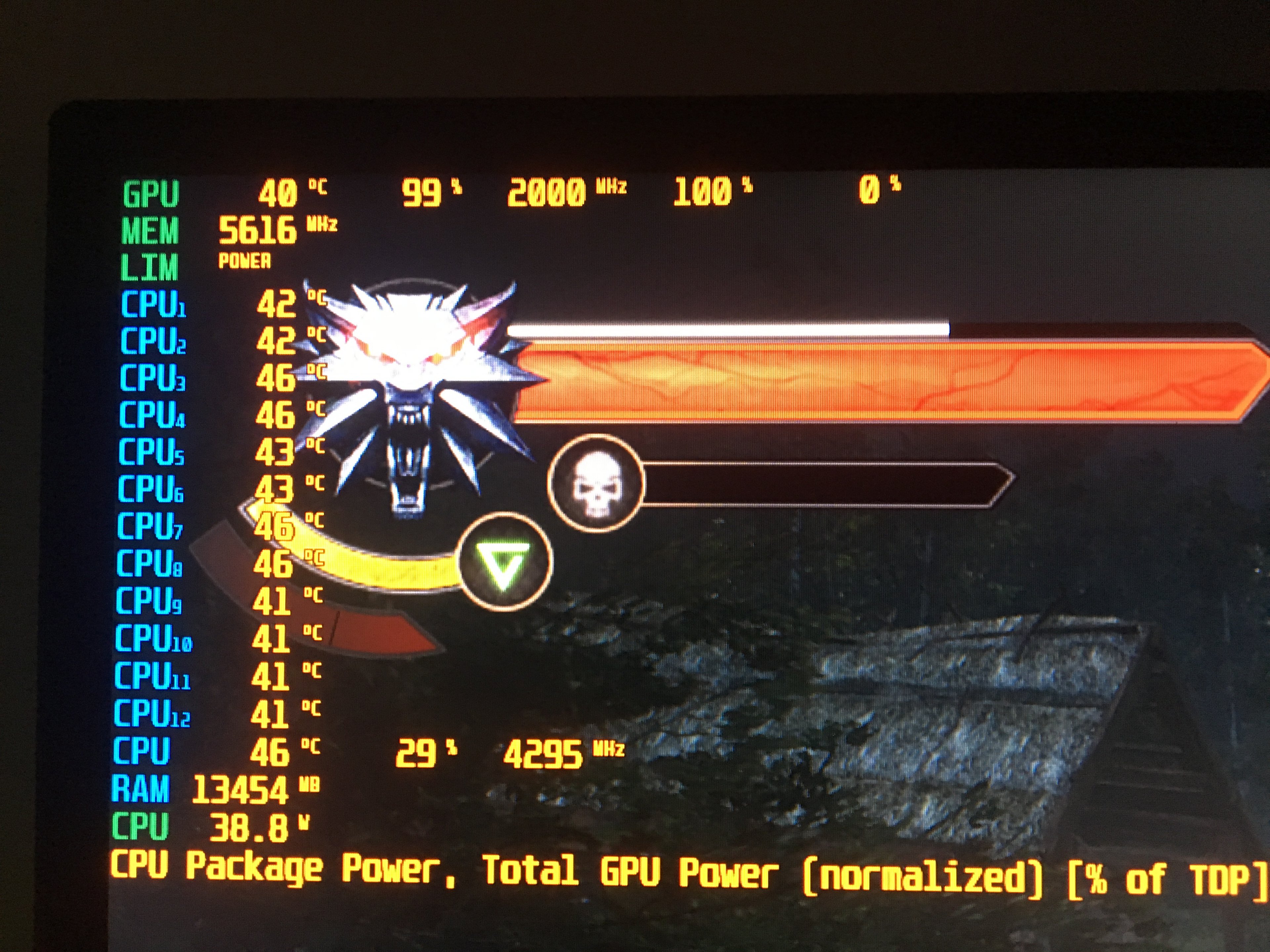

So habe jetzt mal 30-40 min Witcher 3 laufen lassen.
Werde mich auch dafür entscheiden die Front und den Deckel zu bearbeiten da es einen Großen unterschied macht.
GPU ca 250W (243-361)
CPU ca 40W
Mit Deckel:
Lüfter: ca 1150 RPM
Wasser: 39°C
780955
Offene Fronttüre:
Lüfter: ca 970 RPM
Wasser: 35,5°C
780956
Wenn dann der Deckel auch noch offen ist würde es nochmal anders aussehen.
Passen die Werte von der CPU/GPU im Verhältnis zum Wasser?
GPU würde ich schon sagen (ca 4-5k unterschied) bei der CPU bin ich mir aber nicht sicher. Was ist eure Meinung?

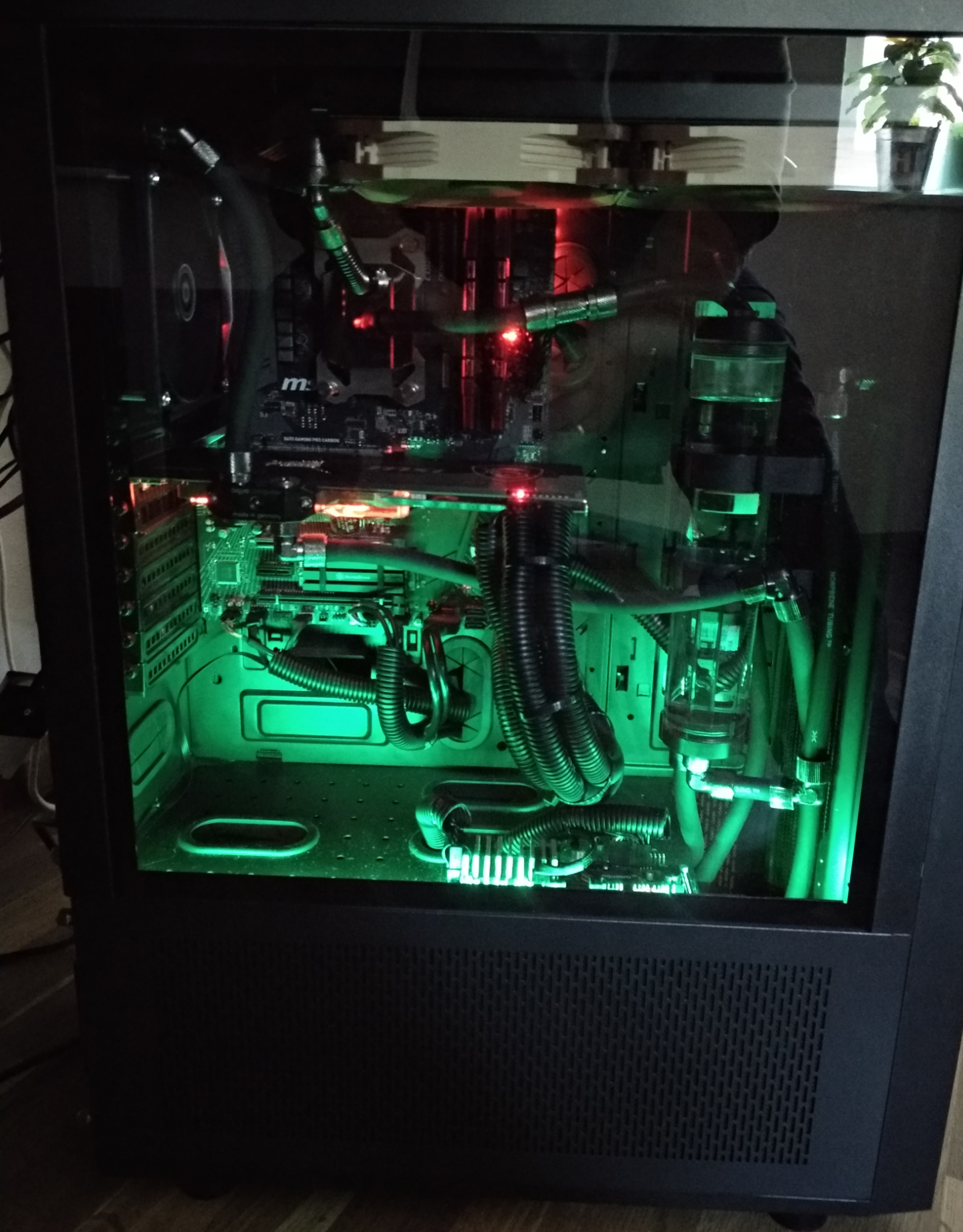

Edit: so schaut's bei mir aktuell aus.
Bekomme den 2. LED Strip oben nicht angeschlossen, der JRGB Anschluss oben sitzt in der hinterallerletzten Ecke, dazu müsste ich irgendwas ausbauen, den wollte ich für noch mehr grünes Licht.
Von der Seite betrachtet stört die Farbe der Noctua Lüfter, mal sehen, ob ich die irgendwann noch gegen Arctic P14 tausche.
780971
Ja schaut auch nicht schlecht aus, auch wenns nicht ganz mein Geschmack ist.

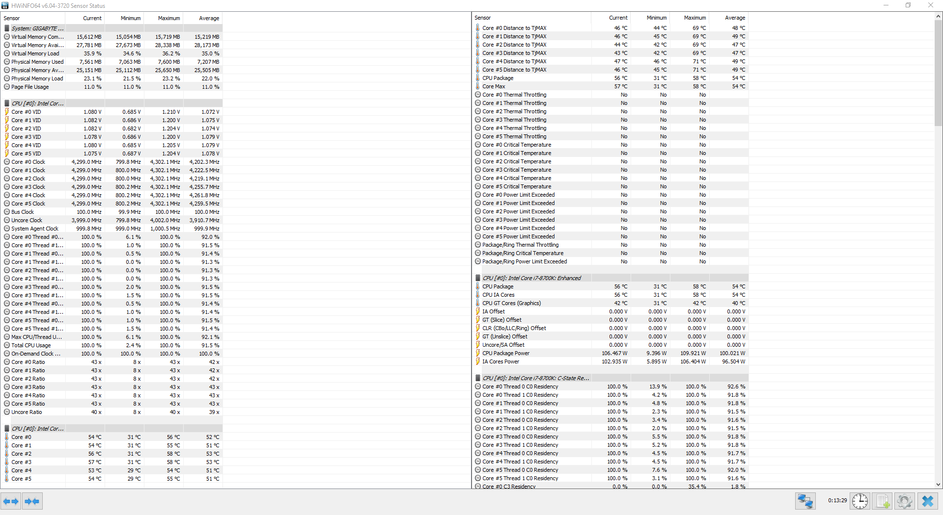

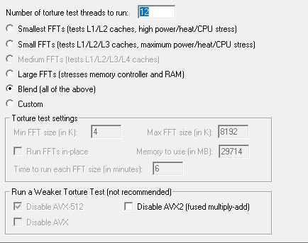

Ich hab jetzt mal 25 min Prime 95 laufen lassen.
Wasser bei 33°C
CPU~ bei 56°C
Das hab ich laufen lassen.
780984
Wenn ich die 2 letzten Felder auswähle müsse es dann ohne AVX rennen und etwas kühler sein oder?
Und ja die CPU ist eigentlcih geköpft. Bin mir da aber nicht ganz sicher ob das so gut funktioniert hat.
Werde jetzt daran zwar nichts ändern, da ich mit 56°c sehr weit von den 90-100°C weg bin aber ich glaube es könnte besser sein.

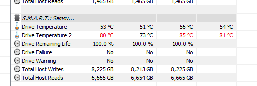

Was mich aber etwas irritiert ist die Temperatur der 960 Evo.
Wir die bei Prime auch ausgelastet?
780989
VRM wird auch recht warm aber die sind doch für recht hohe Temps augelegt oder? (War so bei 100-110)
Komm sicher auch durch den fehlenden Airflow von oben zustande und wird dann besser sobald der Deckel bearbeitete wurde.
Zusatz zur EVO.
Die ist aktuell ohne Belastung immer noch auf 78°C.
liegt das doch an was anderem oder ist das normal?

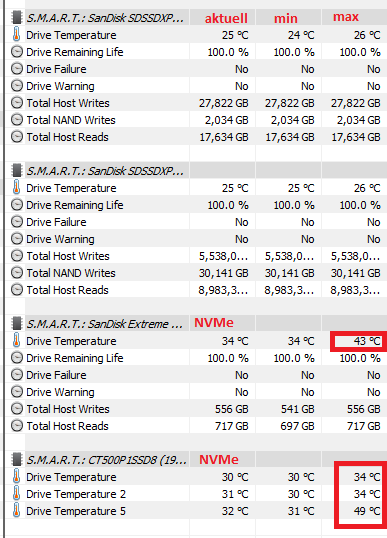

CPU Temp ist für eine geköpfte CPU gut, mein 2700x wird beim blend-Test 60°C warm, das Lot ist noch etwas schlechter als LM, aber das Risiko schenk ich mir, bei deinem 8700K und der miesen Wärmeleitpaste ist das ein anderes Thema, dann wärst du vermutlich trotz Wakü gut 20°C höher.
Warum deine 960 Evo so heiß wird (bzw. der Controller) ist mir gerade unklar, ich lasse gerade prime 95 blend auf einer Crucial P1 (eine sehr günstige NVMe SSD) laufen und die dümpelt bei 30, 31 und 35°C (hat scheinbar drei Sensoren) rum mit einem M.2 Passivkühler von Silverstone.
Im AS SSD Benchmark geht die aber bis knapp 50°C hoch (ohne den Kühler wären es über 70°C).
Meine SanDisk Extreme Pro M.2 NVMe SSD klebt unter dem M.2 Kühler vom Mainboard (MSI X470 Gaming Pro Carbon) und erreicht sowohl mit prime95 also auch AS SSD maximal 43°C.
Sonderlich groß ausgelastet wird die bei mir also eigentlich nicht.
Edit: das dir meine Kiste nicht gefällt habe ich mir schon gedacht, wir haben da deutliche Unterschiede, aber jedem das seine :)
Noch das Bild der Tempwerte, habe prime 2x im blend laufen lassen, einmal auf der SanDisk und einmal auf der P1, hatte aber keine Auswirkung auf die Temperaturen.
Bei Small FFTs wird die CPU Temperatur vermutlich noch mal deutlich höher ausfallen.
hemema schrieb:
Wasser bei 33°C
CPU~ bei 56°C
Das sind absolute Traumwerte. Gleiches gilt für die Temperaturdifferenz zwischen GPU und Wasser.
Kommt drauf an, wie dein AVX Offset eingestellt ist.

habe jetzt Prime ca 25 min mit Small FFTs laufen lassen.
da zieht die CPU dann gleich statt 87-90 so ca 105W. Hätte nicht gedacht das die CPU dann gleich über 15%mehr zieht.
CPU Temp lag hie mit Maximum bei 58°C
Wasser war wieder bei 33.

Jetzt lag beim Prime Test die SSD aber nur bei 60°C. Also muss die hohe Temperatur von vorher irgendeinen anderen Grund haben, jedoch wüsste ich nicht welchen.:confused_alt:

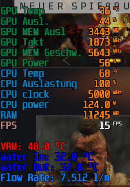

@hemema : ok, von deinem board weiss ich natürlich nicht viel und auch nichts über den vram.
ich kann dir mal meine werte zeigen.
prime nach ca. 30 minuten
zocken nach ca. 2 stunden
gpu temp liegt immer bei 44 - 46°. bis ich das bild gemacht habe, geht sie halt immer gleich ein paar grad runter.
liegt daran, dass ich erst die win taste drücken muss und dann auf den anderen bildschirm.
muss das mal noch mit normalem screenshot machen bei gelegenheit. dann sieht man die werte bissel besser.
vielleicht denk ich ja mal dran, wenn ich wieder zocke. :)
Wieso wird hier jetzt eigentlich von VRAM geredet, wenn VRM gemeint ist? 110° sind schon sehr hoch. Beim Z390 Aorus werden die bei Prime gerade mal 60° warm, da ist die Kühlung aber auch deutlich aufgestockt worden.
Hier würd ich aufjedenfall gucken, dass da noch ein kleiner Luftzug drüber streift. Tut auch der SSD gut. Die 80° sind aber aufjedenfall nicht durch Prime entstanden.
