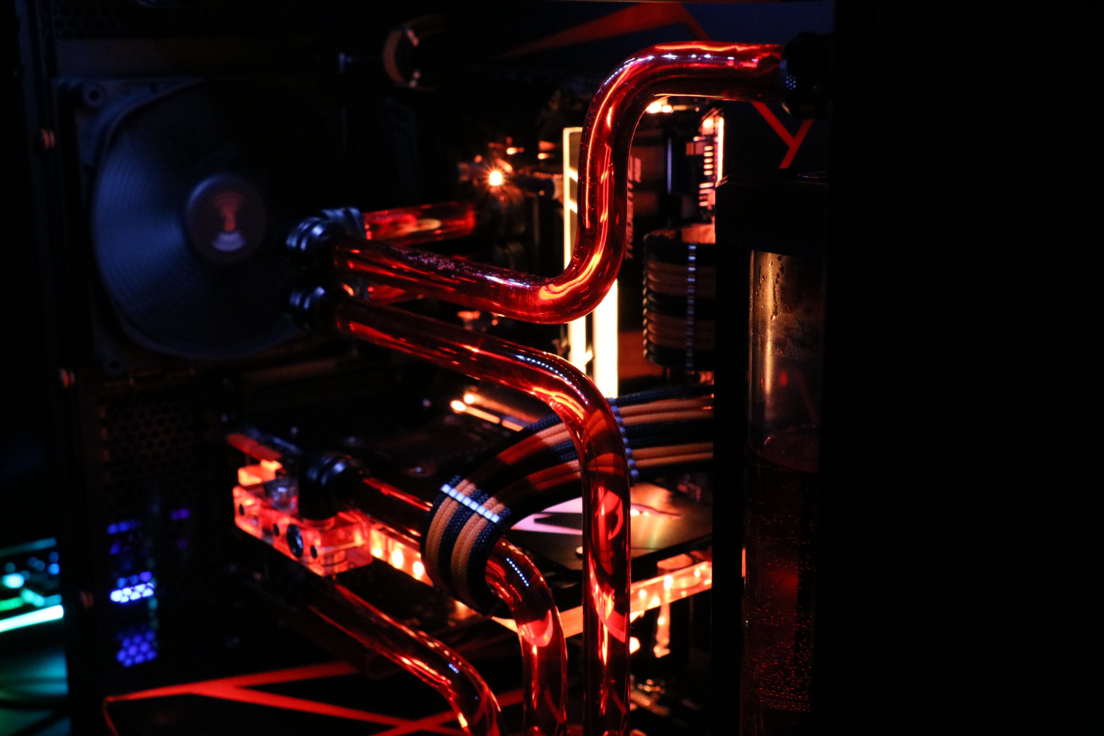

Erste Custom Wasserkühlung

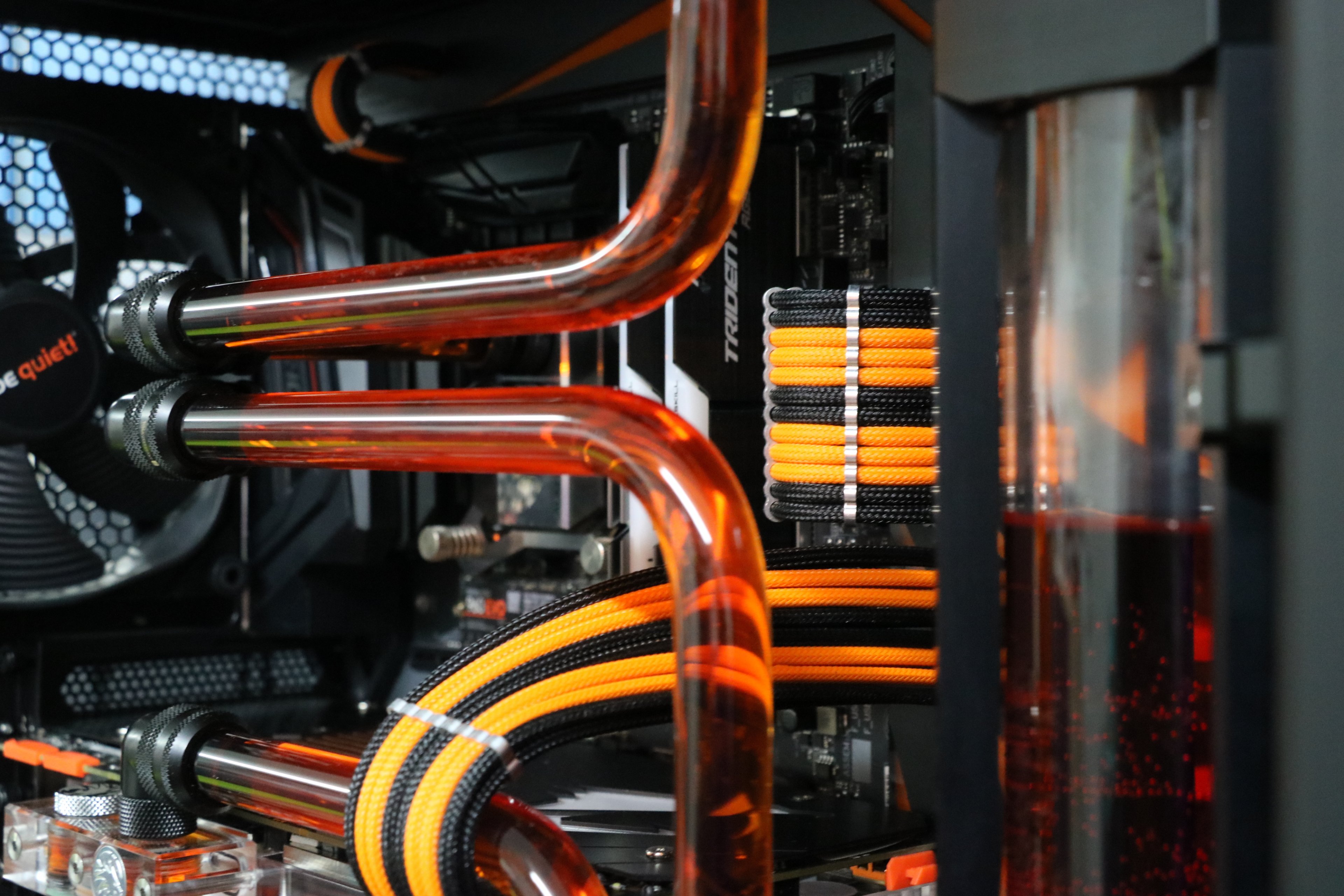

Sieht auf dem Foto sehr rot aus, oder kommt mir das nur so vor?
Lassen sich die LEDs von der Helligkeit runterregeln? Dann würde ich da einfach etwas zurückgehen, dann fällt auch die etwas zu dünne Farbe nicht mehr so ins Gewicht.
Das mit dem dimmen wird wahrscheinlich nicht gehen da die LEDs über die Lüftersteuerung vom DB900 geregelt werden.
In echt ist es auch nicht so rot und auch Beleuchtung kommt gleichmäßiger rüber.

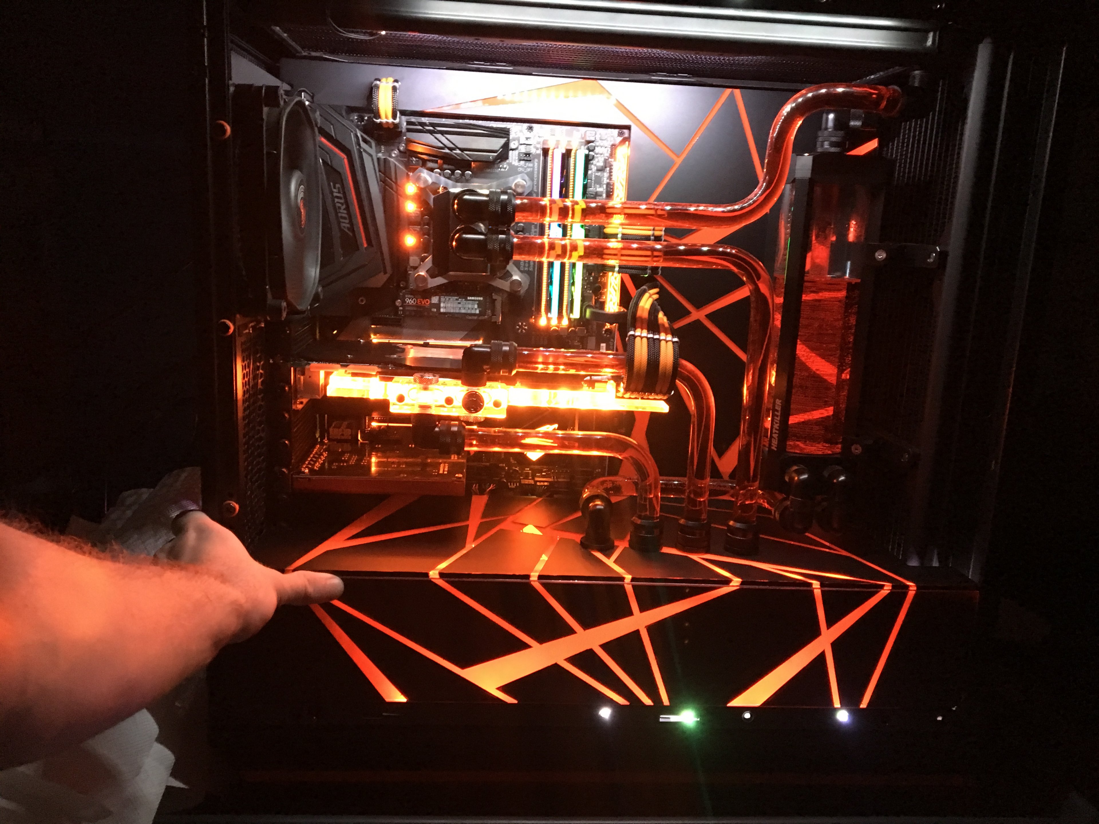

Jetzt schaut es schon besser aus :D

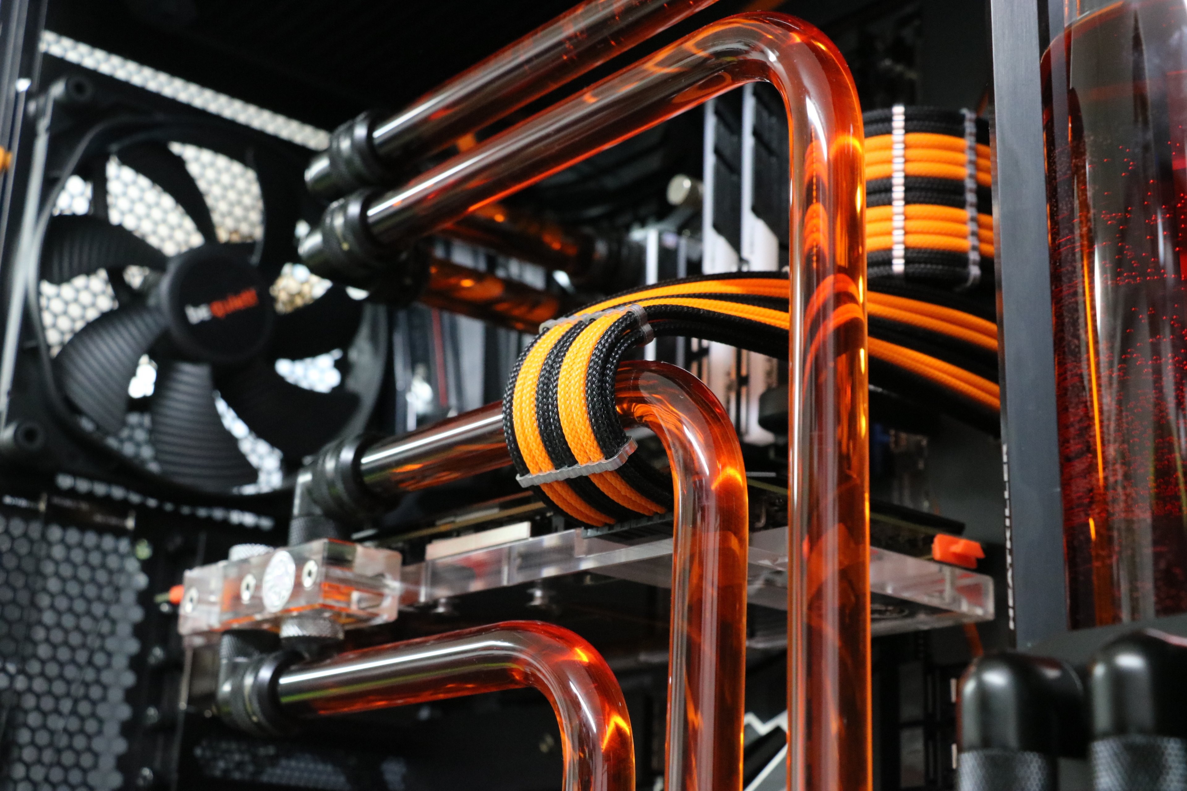

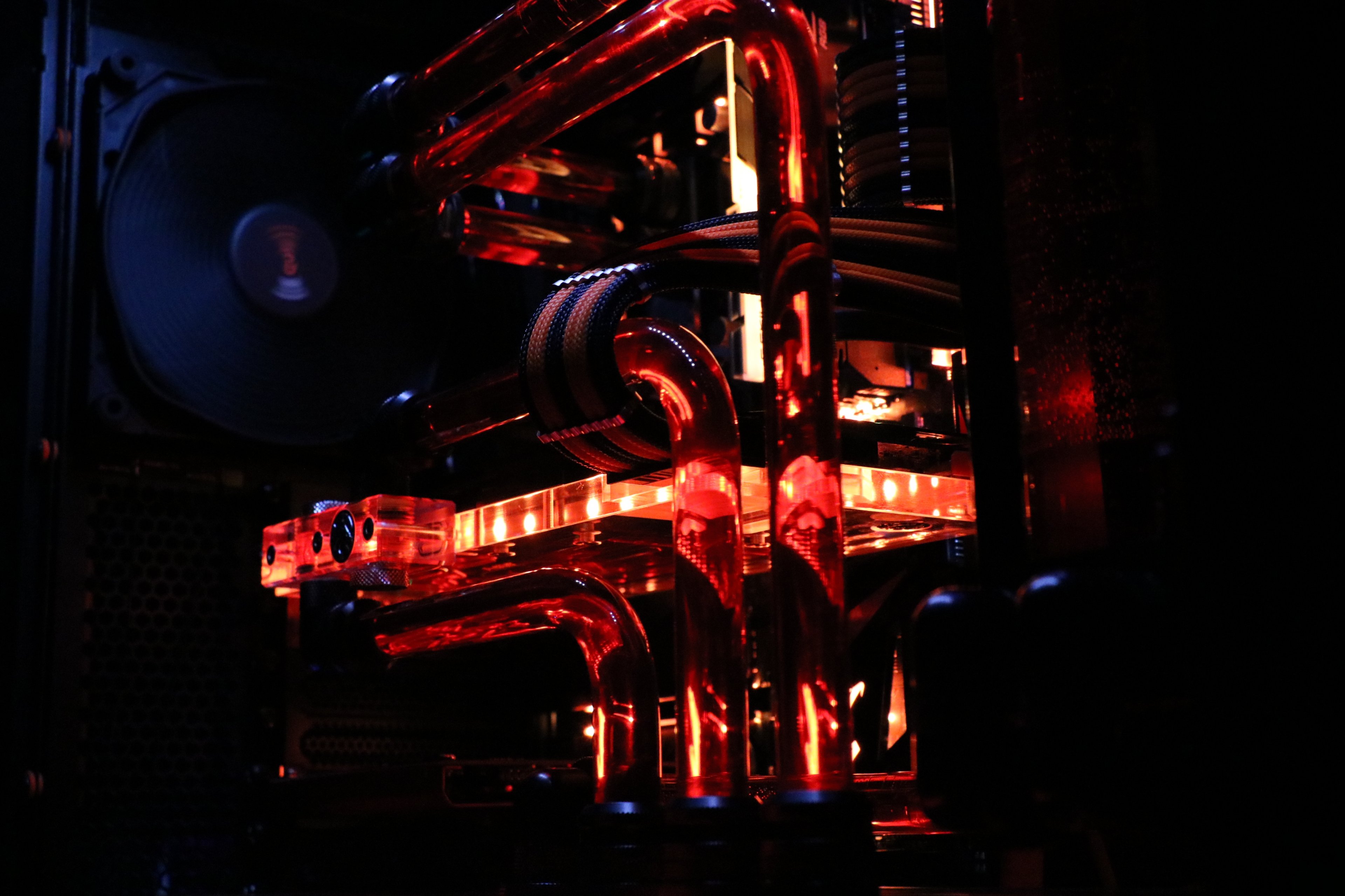

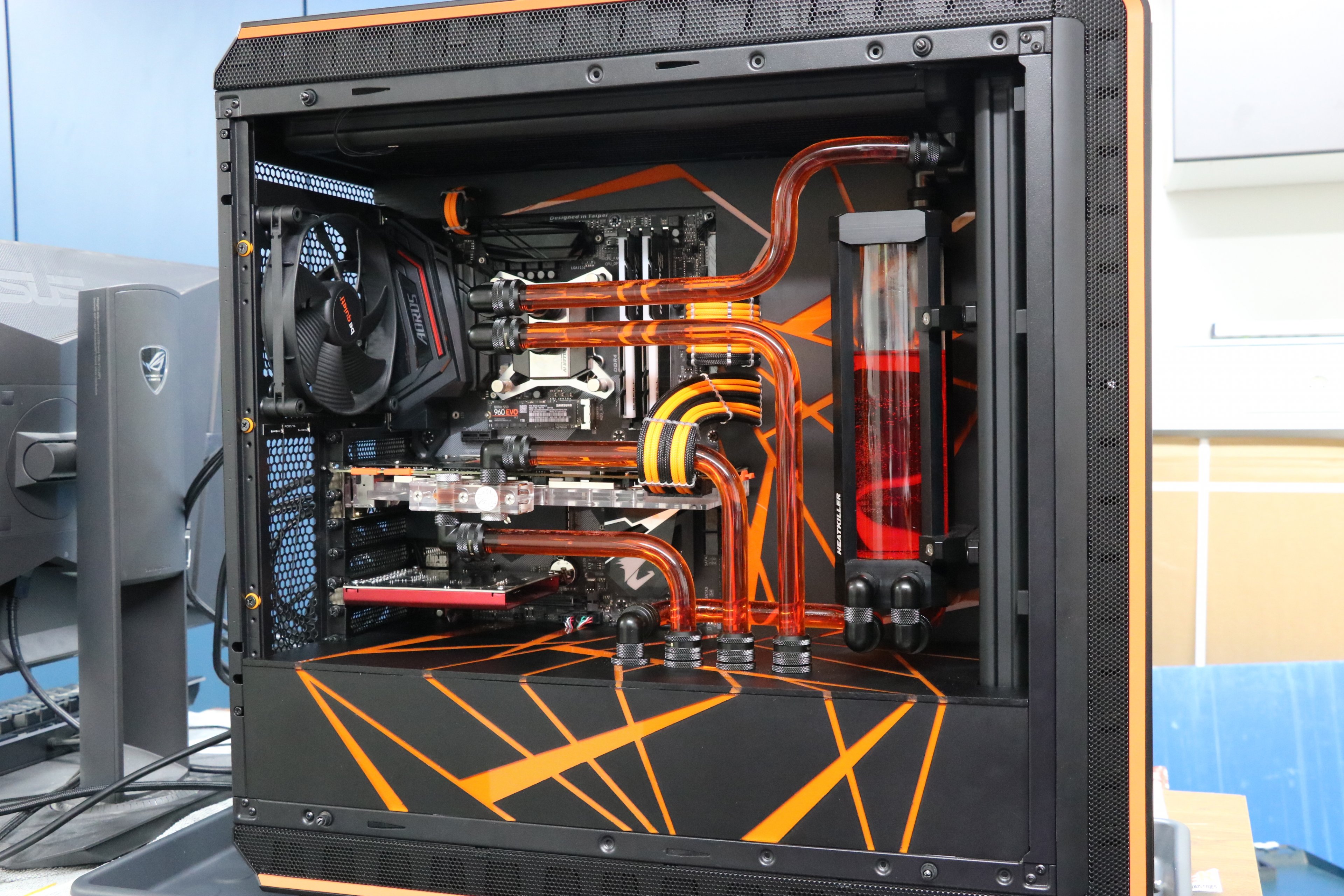

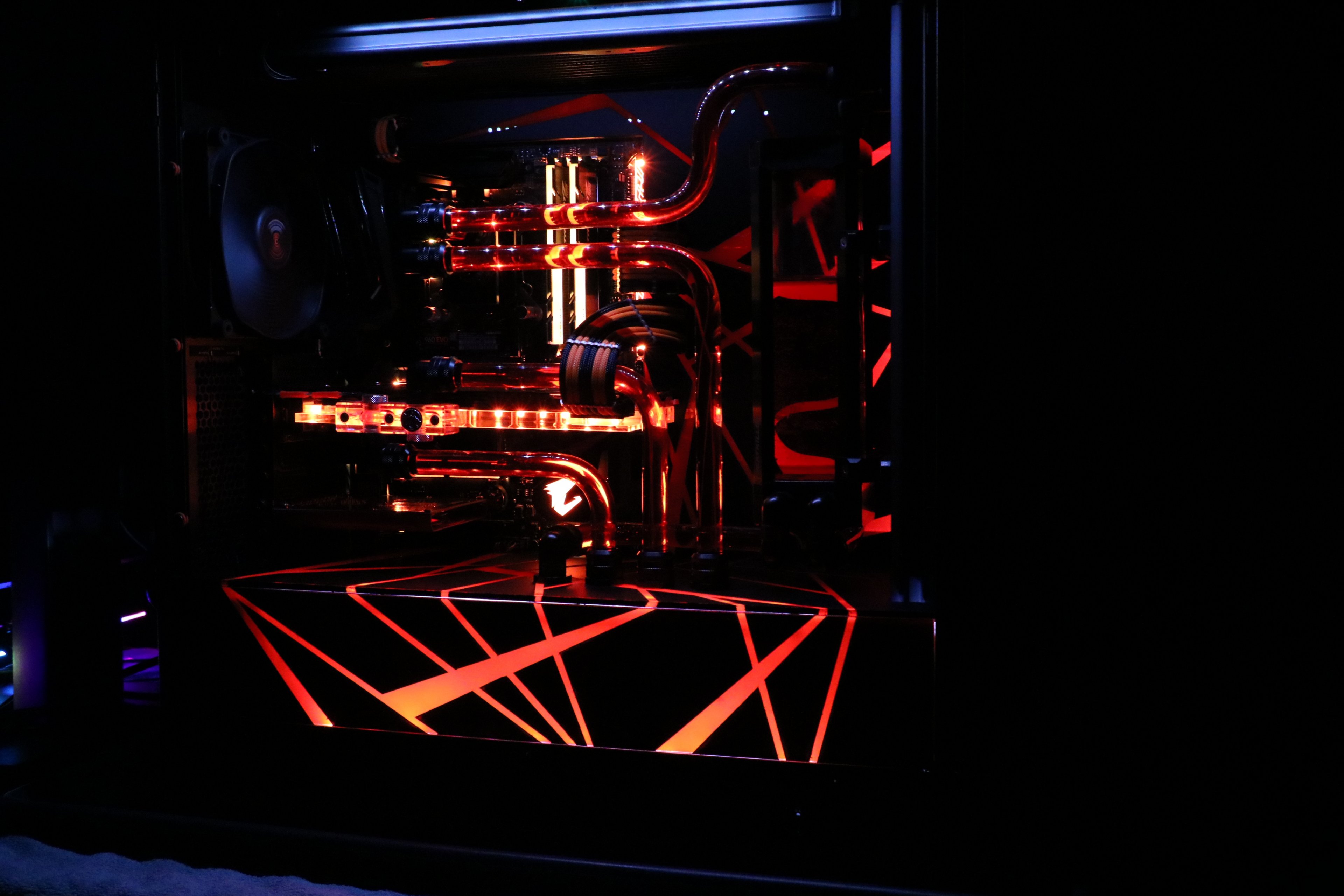

Zu den Temperaturen bin ich jetzt noch nicht gekommen aber dafür gibt es jetzt Finale Bilder in besserer Qualität.
Vorher:
780175
Nachher:
780178
780181
780179
780182
780180
780183
Reaktionen: Cronos83 und Minamel
da hast echt was ganz feines hinbekommen.
habe dein build ja von anfang an beobachtet. hast echt viel mühe und zeit investiert. top :daumen:
Wie schon so oft gesagt: schöne Arbeit.
Auf den neuen Bildern sieht das Licht im Sockel auch nicht mehr so rot aus, sondern orange wie der Rest.
Alle Achtung, sieht hammer aus. Grade Orange ist nicht jedermanns Sache, aber hier passt das toll zusammen. Schöne Arbeiten mit dem Muster auf den Plexiplatten.
Deine Führung der Tubes gefällt mir besonders, vor allem auch wie Du diese von der CPU am AGB rauf und runter laufen lässt.
Mich würde mal interessieren welche Stärke deine Röhren haben. Die haben für meinen Geschmack ein schönes Verhältnis von Dicke zum Gesamteindruck.
