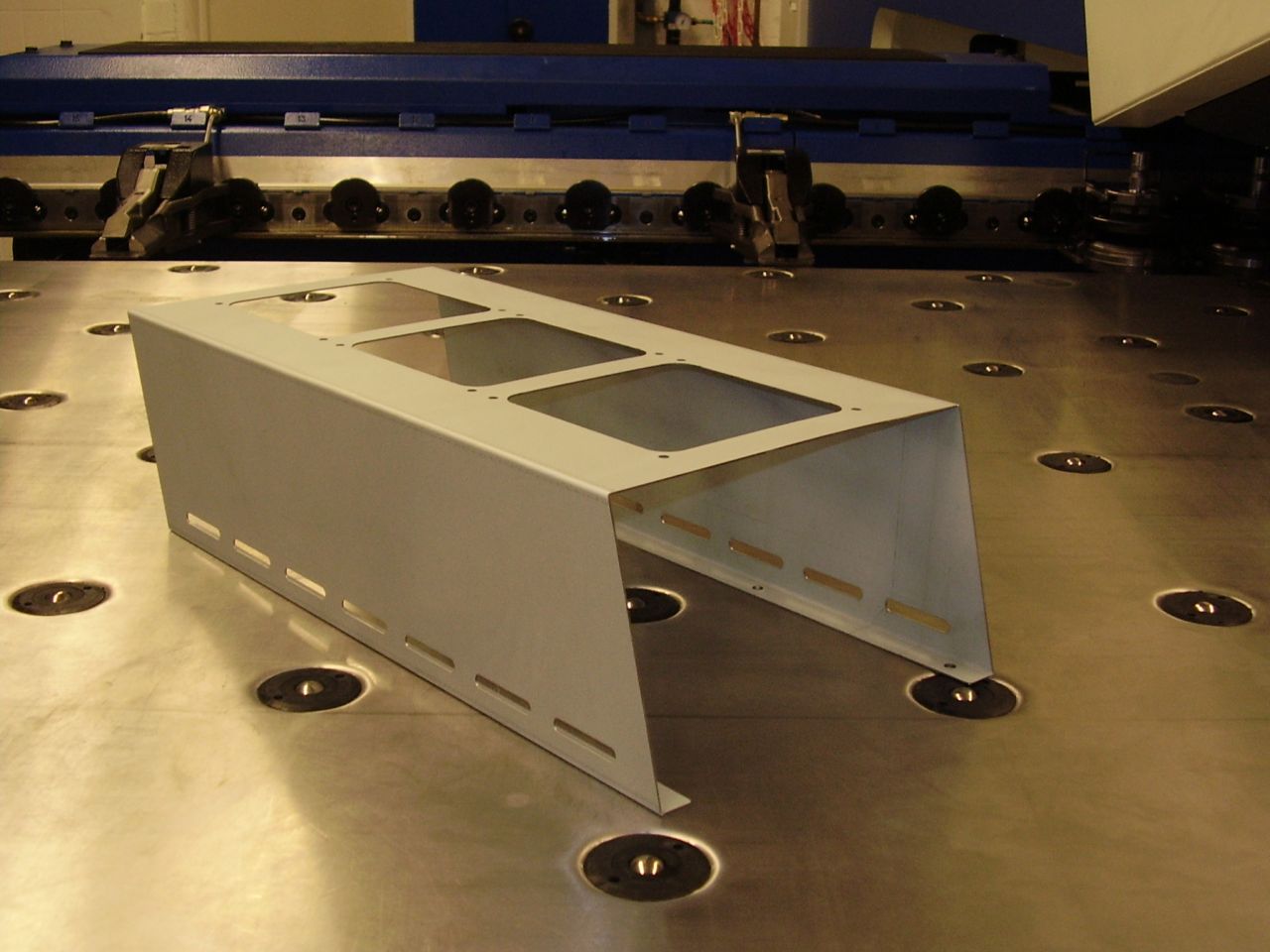

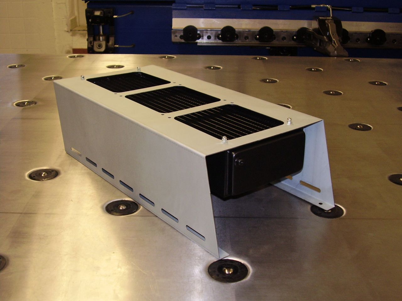

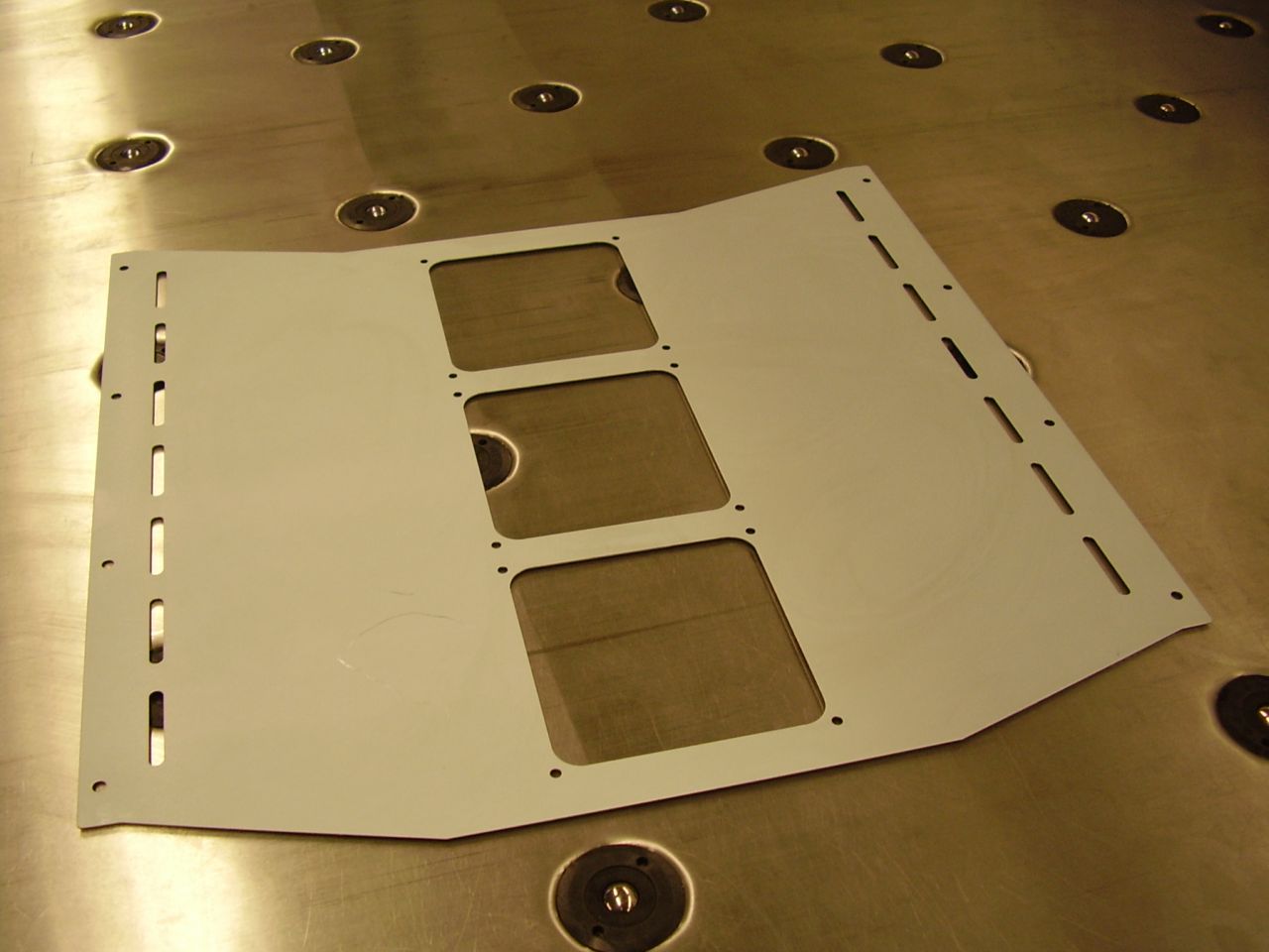

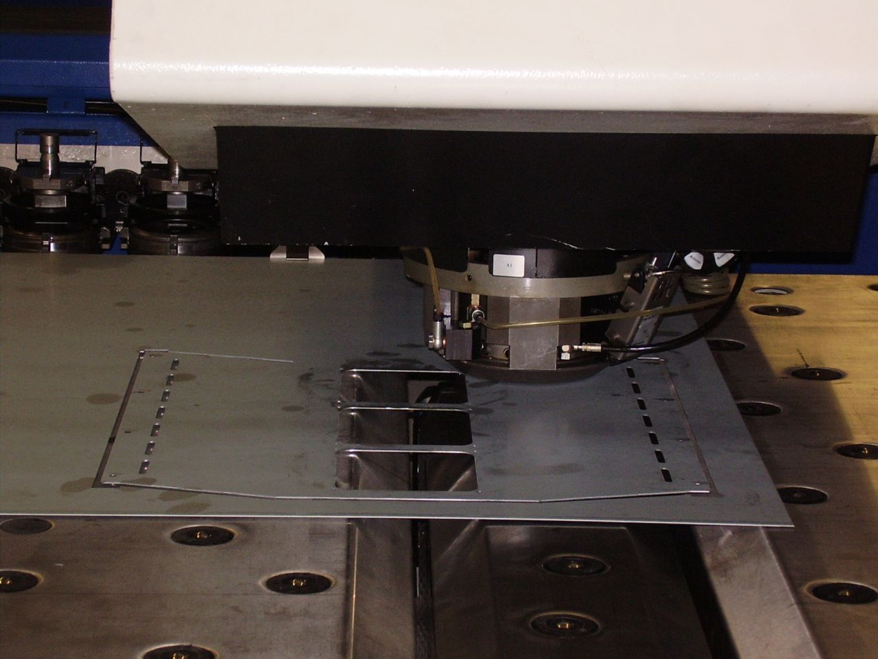

So allmählich nimmt es Formen an. Hab mir schon den kleinen "Spoiler" gebastelt, mit dem ich den Radiator am Gehäusedeckel befestigen werde. Das gute Stück muss nur noch lackiert werden.
Ich habe geplant die Lüfter unterhalb des Radiators zu befestigen und sie die Luft von unten nach oben durchpusten zu lassen. Wenn ich da jetzt keinen Denkfehler habe müsste ich so eigentlich die beste Kühlleistung erreichen.

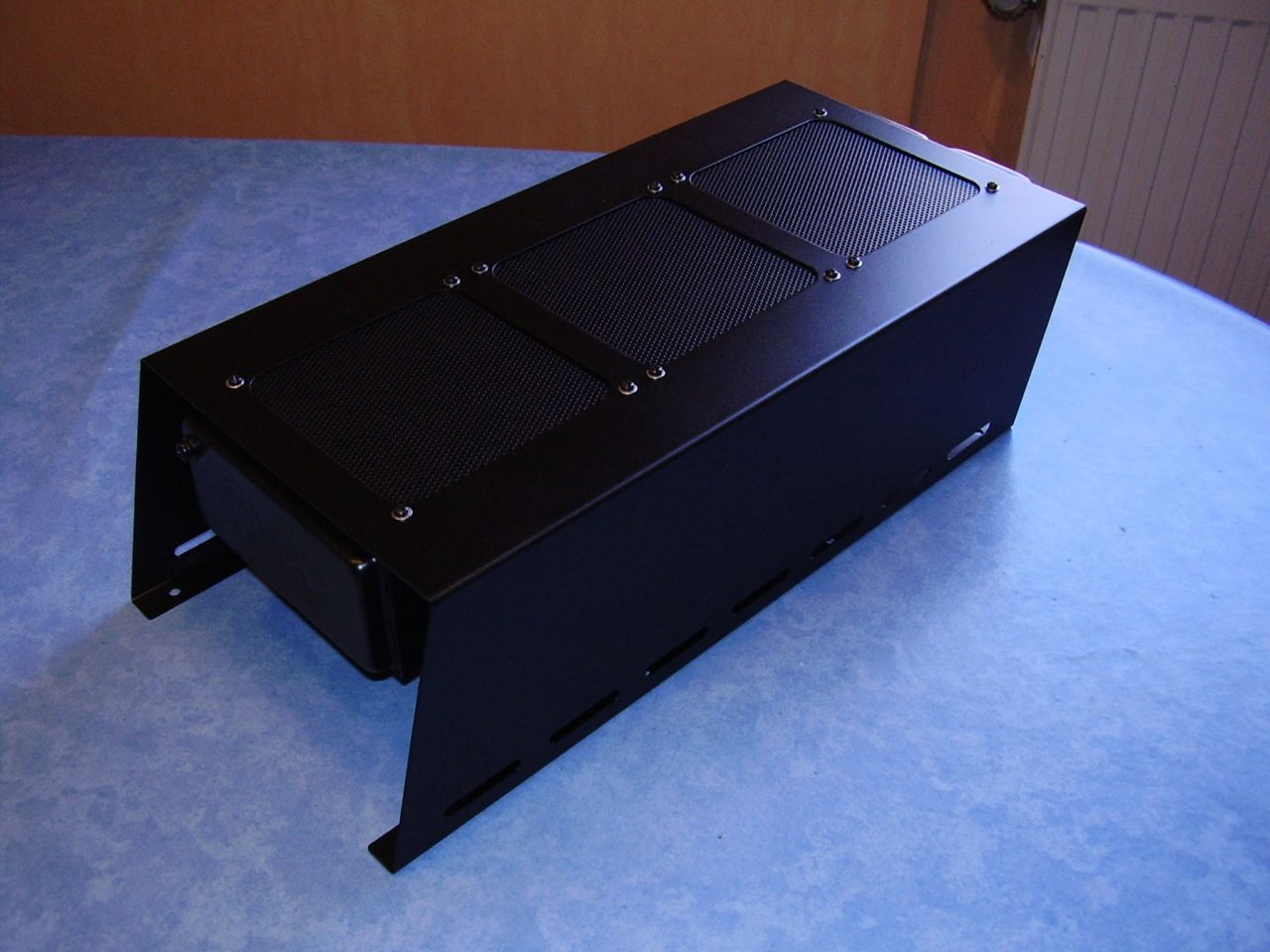

So, mein kleiner "Spoiler" is nu fertig. Jetzt muss ich nur noch darauf warten, dass mir der Postbote die Pumpe bringt, dann kann weiter gebastelt werden.:)
