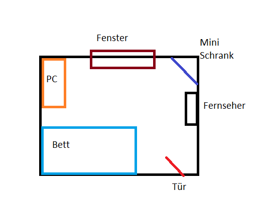

Mein Raum für das Heimkino wird einen 50" Fernseher Zentral haben an einer Wand. Dort sollte, ich peile erstmal die 2.1 Anlage an, dann die Monitore stehen. Der Raum ist relativ klein, umfasst 24 m².
Dort steht nichts wirklich blockierendes. Ein Fenster, auf der Rechten Seite vom Fernseher. Habe das mal in den Anhang gezeichnet. Dort steht alles beschrieben.

Hast du bitte mal ein paar Fotos deines Raumes? Es geht darum zu sehen, was du sinnvoll aufstellen kannst.
