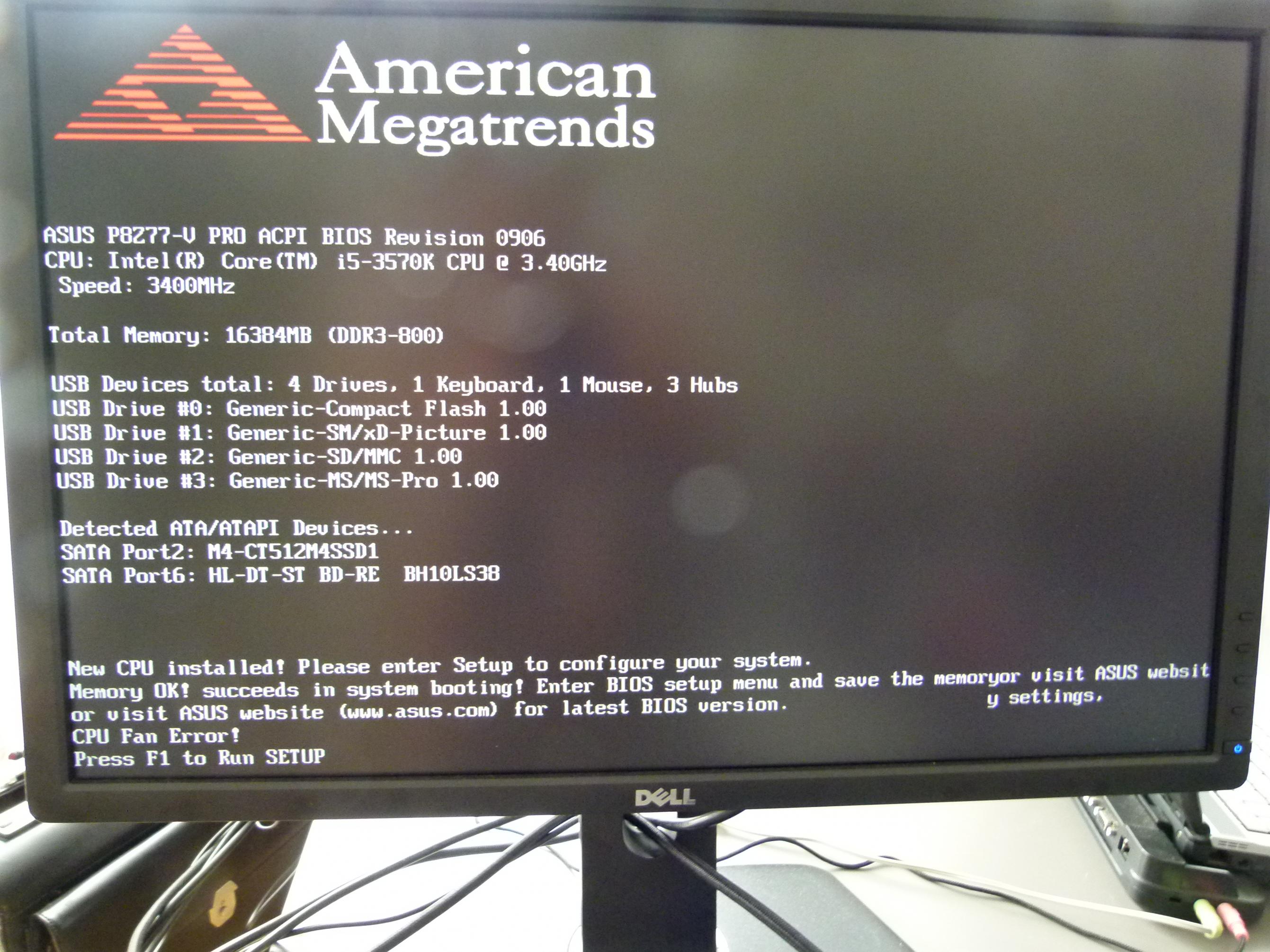

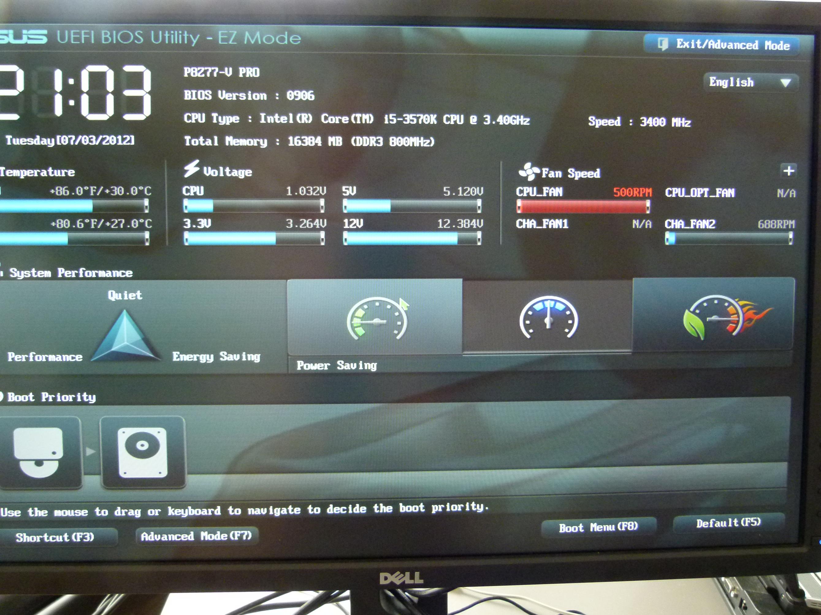

Da die DRAM LED/ MemOK rot leuchtete habe ich nochmals in das Handbuch geschaut und ich denke durch drücken dort ein RAM Reset, oder Bios Reset durchgeführt und dann sehe das Bios ist auf dem Monitor erschien mit dem Bild Nr1.> weiter gesehen dass dort ein Fun Failure angezeigt wurde. Schnel Bild Nr 2 gemacht und den PC ausgeschaltet.
Was macht man bitte bei dem CPU Fun Failure?

Möglicherweise hast du den CPU-Lüfter nicht an die dafür vorgesehene Spannungsanbindung in der nähe deiner CPU geschlossen. Das kann bei einigen Mainboards zu Fehlern führen. Überprüf das erstmal.
Mfg.
JeverPils
Hi,
spiele mal das aktuellste Bios (1206) für dein Board auf. Evtl. ist die CPU "zu neu" für das Board.
Auch wird lt. Asus die CPU- und RAM-Kompatibilität verbessert.
Der Fan-Fehler sollte eigentlich kein Problem sein, da der Fan normalerweise temperaturgeteurert ist. d.h. wenn CPU kalt, dreht er auch nicht bzw. nur langsam.
Wenn im Bios dann ein Minimalwert von z.B. 500U/min eingestellt ist, der CPU-Fan aber auf Grund niedriger Temps nur mit 400U/min dreht, meckert das "Alarmsystem" vom Bios eben rum.
Du kannst den Schwellwert für Warnungen im Bios normalerweise auch manuell einstellen.
Läuft der Lüfter im Betrieb normal, ist aber alles ok. Aber prüf nochmal mal am Board, ob der FAN-Stecker am richtigen Platz sitzt und auch fest drauf sitzt.
Wenn der CPU-Lüfter nur zu langsam läuft, kann man auch in BIOS die Option CPU Fan Fail Warning auf disabled stellen.

Könntest Du mir bitte sagen ob (siehe Post 6 Bild2):
1. Handelt sich hier tatsächlichen um ein Ausfall der CPU, oder des CPU Funs, oder doch nicht?
2. Woran erkennst Du bitte, dass es ein Ausfall vorliegt? Der Fun dreht jedoch langsamer als das minimum die im Bios vorgegeben ist.
3. Handelt sich hier vielleicht nur um eine Fehlmeldung, da der Lufter sehr langsam läuft, da keine Last vorhanden ist? Deswegen habe ich auf ignorieren umgestellt.
Ich denke und dachte es handelst sich hier nur um eine Fehlmeldung und keinen Fehler sonst würde ich mich anderes verhalten.
Sollte ich unrecht haben würde ich mich über alle Tipps freuen.
Der CPU Fan läuft nur mit 500 rpm und damit für das BIOS zu langsam.
Die Meldung "CPU Fan Failure" heißt einfach "CPU Lüfter Ausfall".
Dass er zu langsam läuft, hat nichts mit der Last zu tun, sondern damit dass du vermutlich nicht den boxed, sondern einen anderen/größeren Kühler verbaut hast, dessen Lüfter auch größer ist und deshalb langsamer laufen kann.
Das ist schon richtig, dass eigentlich kein Fehler besteht.
