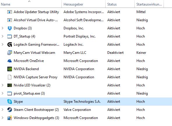

Aktuelle Programme die beim Systemstart geladen werden seht ihr hier, wobei das ja eigentlich keine Auswirkungen haben dürfte, weil die Dienste ja erst nach Windwowsstart geladen werden?
