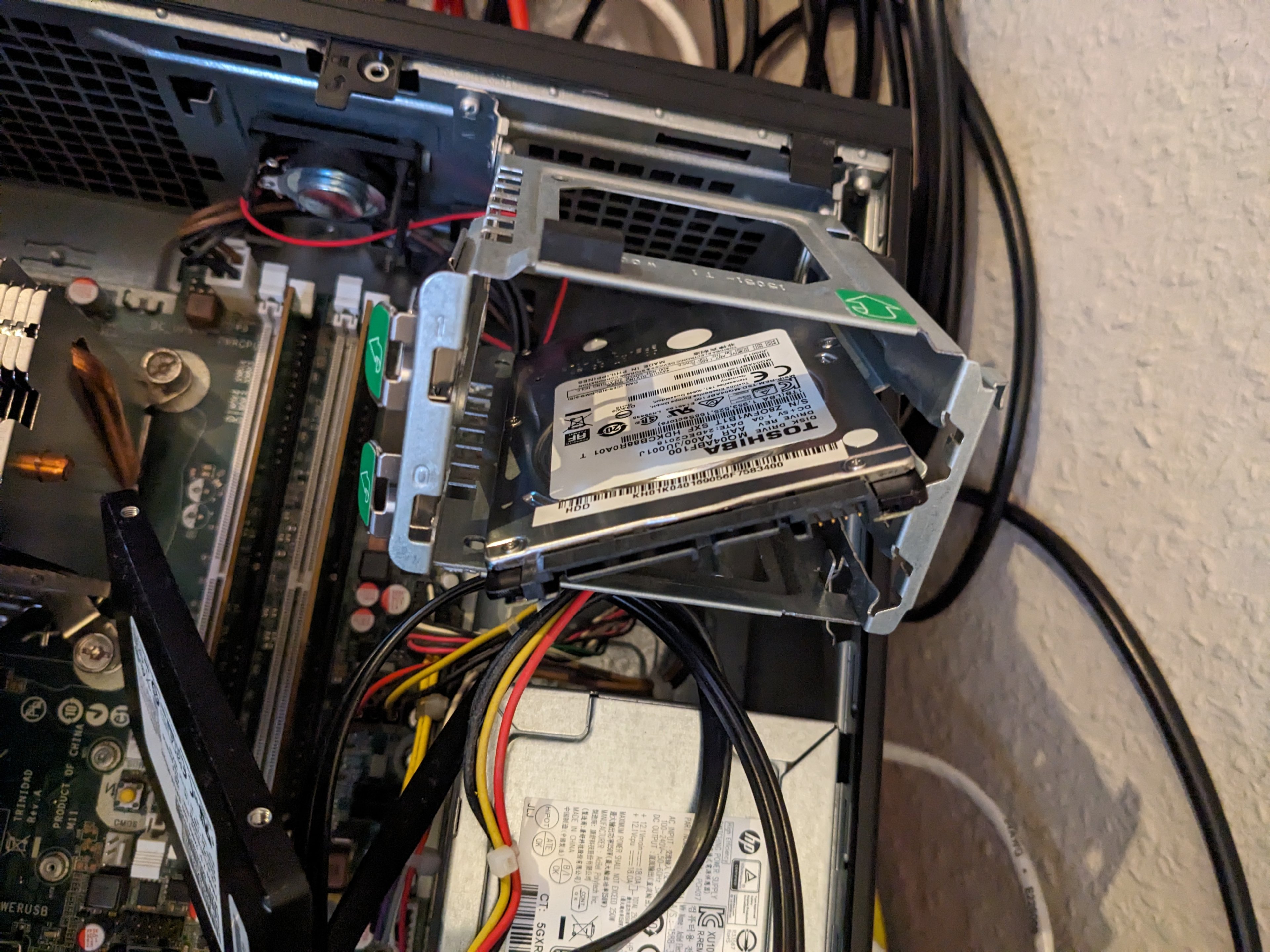

Hallo Leute,
das Problem ist recht simpel: Ich habe ein Gehäuse, in welches ich eine 2,5-Zoll-HDD einbauen will. Genau genommen eine HDD und noch eine SSD.
Das Gehäuse ist kein Consumer-Modell, sondern ein recht spezielles von HP. Könnte mal eine Kasse oder so gewesen sein. Jedenfalls verfügt es über keine gewöhnlichen Slots für 3,5-Zoll-HDDs und auch nur einen einzigen Käfig für 2,5-Zoll-HDDs.
Allerdings kann man diese nicht direkt einbauen, weil der Käig einen Tick zu groß ist und auch keine Stellen zum Festschrauben aufweist. Foto hänge ich an.
Meine Frage daher: Wie kann ich am einfachsten die HDD einigermaßen sicher verbauen? Bei der SSD ist es mir recht egal, dass sie lose darin herumbaumelt, aber bei der HDD möchte ich sie doch irgendwie fixieren. Ich hatte schon an abenteuerliche Lösungen wie Klebeband gedacht, allerdings ist dies wohl nicht so gut für die Kühlung.
Ich freue mich über Ideen!

mach unten papier dran und kleb sie fest. Kabelbinder oder Duct tape funktionieren.
Moosgummi geht zum entkoppeln gut.
Deiner Kreativitaet sind keine Grenzen gesetzt
Reaktionen: kaji-kun
Einfaches doppelseitiges Klebenband an die vier Ecken (Ober- oder Unterseite des Datenträgers) und dann im Käfig unten und oben jeweils einen Datenträger befestigen.

Kurze Abschnitte von Lochband ( Blechschere !) an die HDD schrauben und das "flexible" Lochband ( Blechstreifen ) per Kabelbinder oder Schrauben am Gehäuse fixieren.
Reaktionen: sweber

Momentan die Tatsache, dass ich bei der Arbeit bin und nicht schnell nachschauen kann.
Das Gerät hat einen Intel Core 8100 Prozessor, ist also schon recht alt, ich hätte jetzt nicht gedacht, dass man da noch zu vernünftigen Preisen etwas bekommt.
So zu "hängen" anstatt fest angeschraubt zu sein, ist kein Problem?
die "ghetto" lösung, mit dem lochband, aber technisch gut.
ich hab schon hdds mit aufgeschnalltem passivkühlkörper verbaut.
es bringt sogar "trocken" was, aber klar verbaut man ein pad. die pasten sind mit zu sowas zu dreckig, falls es mal geändert wird.
Reaktionen: sweber
Da gehören wahrscheinlich Schrauben mit Gumminupsis oder Schienen dazu, die man auch einfach nachkaufen kann.
HP hat in den Servicedokumenten doch auch alle Bauteile mit Artikelnummer aufgeführt, wenn ich mich richtig erinnere. Also sollte man es da eigentlich finden. Aber @dms Tipp scheint schon gut zu sein.
Reaktionen: dms
braucht aber uU noch die passenden "Pilzkopfschrauben" mit Plaste - bzw. gibts auch preiswerter von HP ohne das Plasteinlett

Wenn du basteln darfst, eine Schnur die nicht bricht/reisst und gut, da passiert nichts
Meine Platten hängen auch halb in der Luft weil die alten Trays von Fractal nicht geeignet sind für 8TB+ (neuer Lochabstand) solange es waagerecht ist kein Thema
Moin,
ich habe früher meine HDDs immer mit großen Gummibändern fixiert/festgeschnallt.
So wie hier im CB Thread zu sehen.
Reaktionen: sweber

Klar, hätte mich gefreut wenn der Caddy noch dabei gewesen wäre - aber so ist es jetzt halt.
Genau, denke auch dass Originalteile hier ökonomisch keinen Sinn ergeben. Insofern freue ich mich über die guten Vorschläge zum "Basteln". Ich denke, Lochband oder Gummiband wird's. Danke allen!
Bei gummiband musst nur ein gutes erwischen. Die werden gerne sehr schnell (innerhalb von 1 Jahr) spröde und brüchig.
Einmachglas Gummi geht geht meist sehr gut
