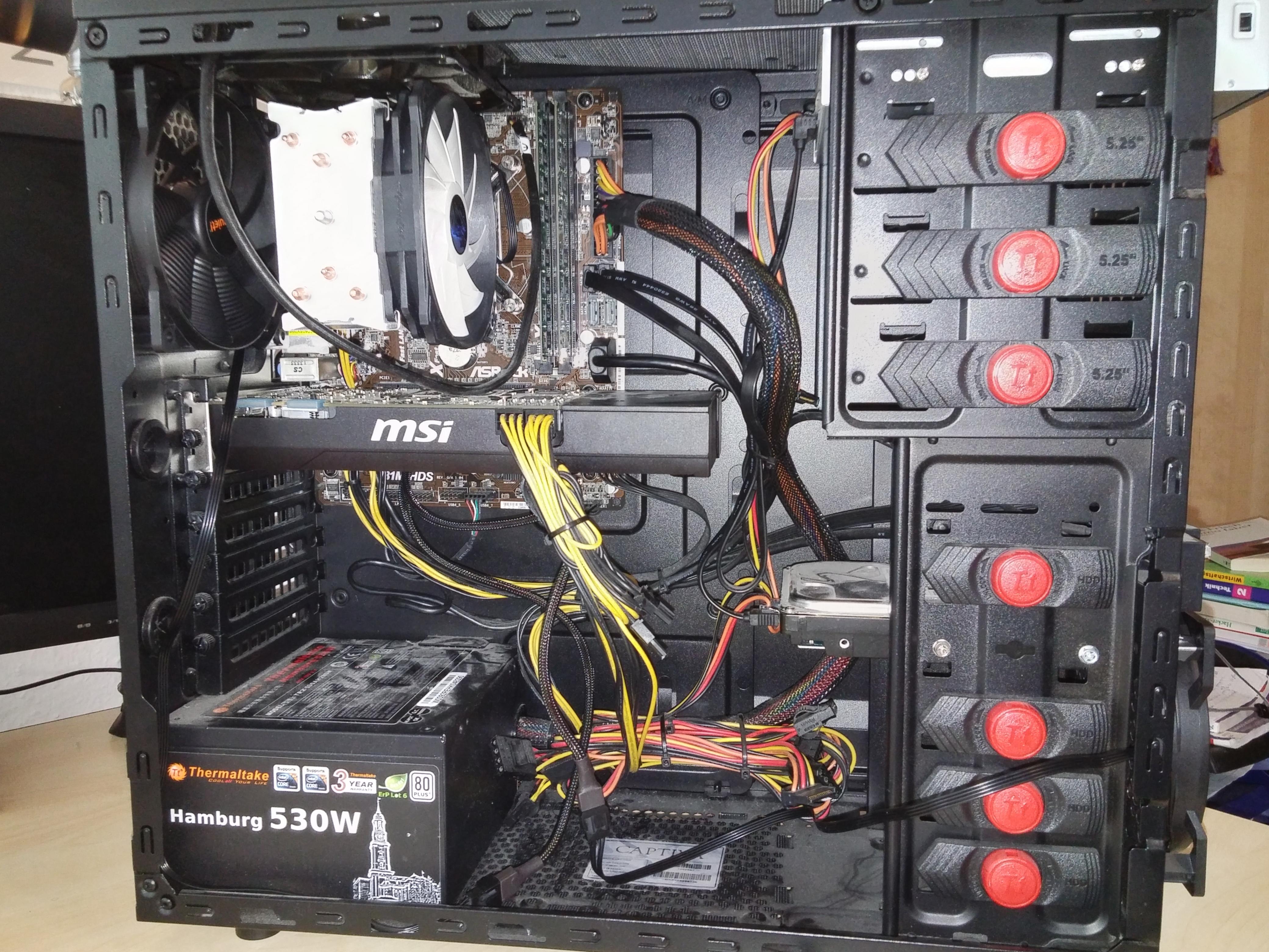

So habe heute alles verbaut und wollte nun noch das Endergebnis teilen, danke nochmal :)! 20161216_125802.jpg
geil, ich glaube da muss noch etwas mehr Hand angelegt werden. Wenn der Rechner startet und Du siehst ne weiße Wolke haste jetzt 2 Optionen, ist entweder Staub oder der Rechner kokelt.
