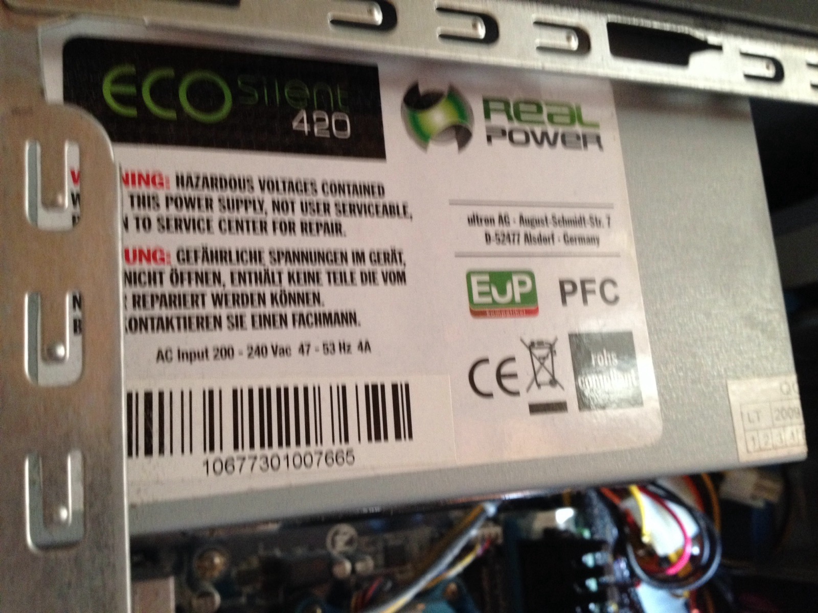

Das Netzteil würde ich, sofern das möglich ist aus dem Fertig-PC nehmen, aber ich kenne mich leider nicht so aus, ob das geht.

Netzteil:

das von dir ausgesuchte mainboard erwartet einen 8 pin stromstecker und das netzteil hat nur einen 4 pin stecker. kann aber sein das es trotzdem geht.

Also Netzteil muss auch ein neues her, ok. Habs schon befürchtet.

Das Netzteil war im Fertig-PC, so wie ich ihn bekommen habe.
Wieviel Watt brauch ich denn für den PC mit dem 870K und einer 750ti oder einer zb gebrauchten 7970? Weiß nicht wie man das berechnen kann, denn die Angaben der Hersteller sind ja immer (zu) sehr hoch, wenn ich das richtig verstanden hab beim lesen im forum.

Bei mir ist ein BeQuiet Straight Power 580W drin. Es gibt irgendwo eine Anleitung auf CB wie Du ungefähr abschätzen kannst, was das NT leisten sollte. Die Leistungsaufnahme bezogen auf TDP wird bei HD 7990 3GB je nach Modell zwischen 375W und gegen 500W veranschlagt, bei der HD HD 7950 3GB 220W. Man kann diese Werte aber nicht direkt mit der Leistung des NT gleichsetzen. Deshalb frag die Leute im NT Thread.
https://www.computerbase.de/forum/t...system-ist-mein-netzteil-stark-genug.1346001/
Wenn Du alle Komponenten zusammen hast, kannst Du Dir von Leuten in dem Thread auch die Watt ausrechnen lassen.
