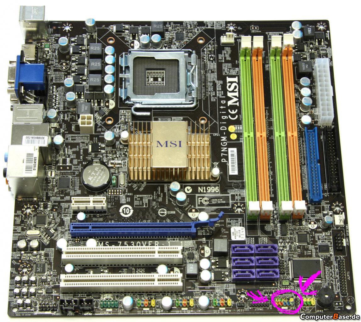

Nee, was Du meinst, sind nicht Pins, sondern buttons, also Schalter auf dem Board für ein/aus und Reset. Was ich meine sind die kleinen Metallkontakte, an die das Gehäusekabel angeschlossen werden muss, das vom ein/aus-Schalter des Gehäuses kommt ;)
S. angehängtes Bild als Beispiel!
Aber gut, wenn Du das mit dem "on/off"-Button auf dem Board schon versucht hast, kannst Du Dir das mit dem kurzschließen der Pins sparen, das läuft auf dasselbe hinaus :D (nämlich starten des Boards außerhalb des Gehäuses).
Hilft also nur die von mir beschriebene "Minimalkonfiguration"!
Und bitte, ohne Detailangaben zu den Komponenten kann man Dir vermutlich schlecht konkret weiterhelfen :freak:
