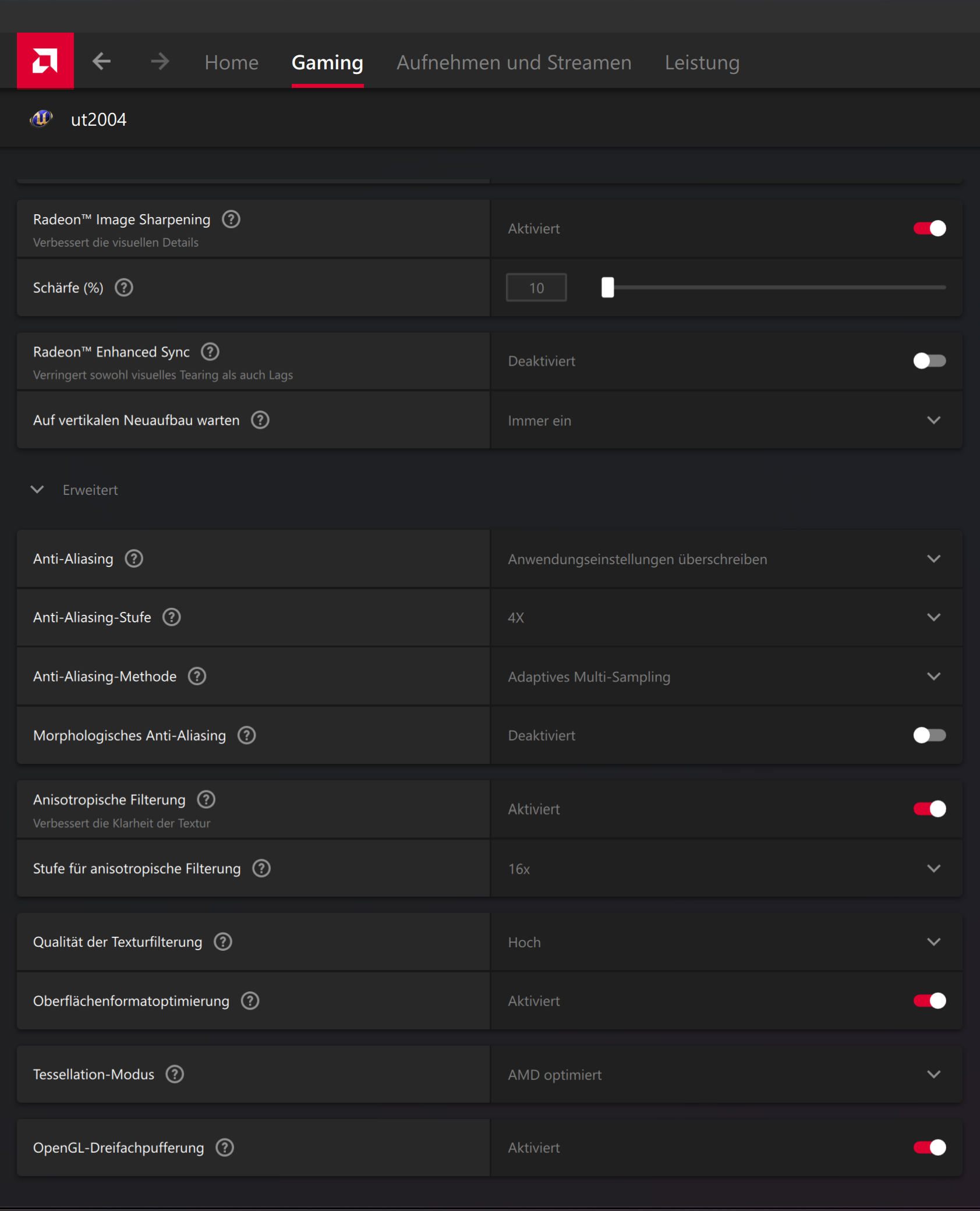

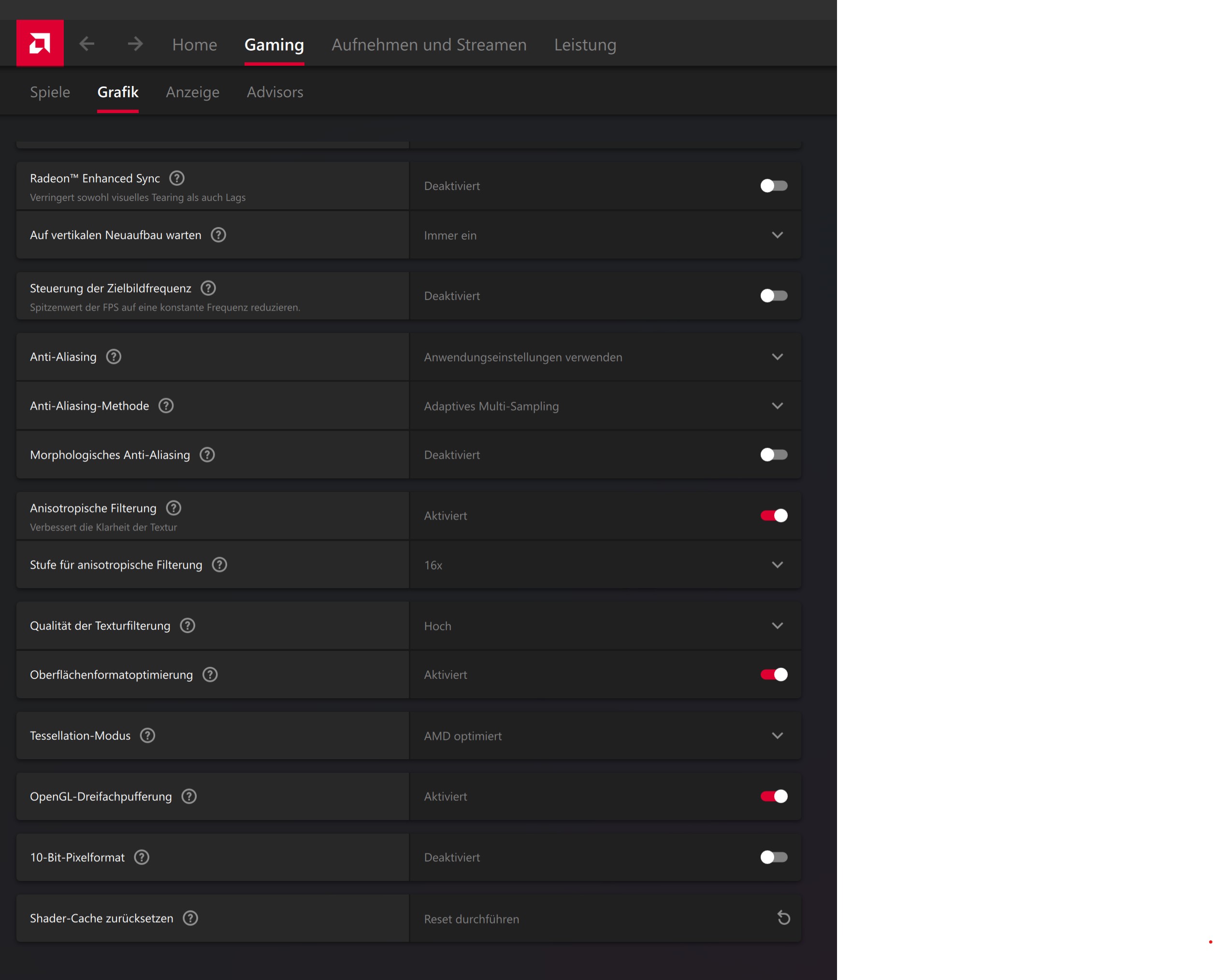

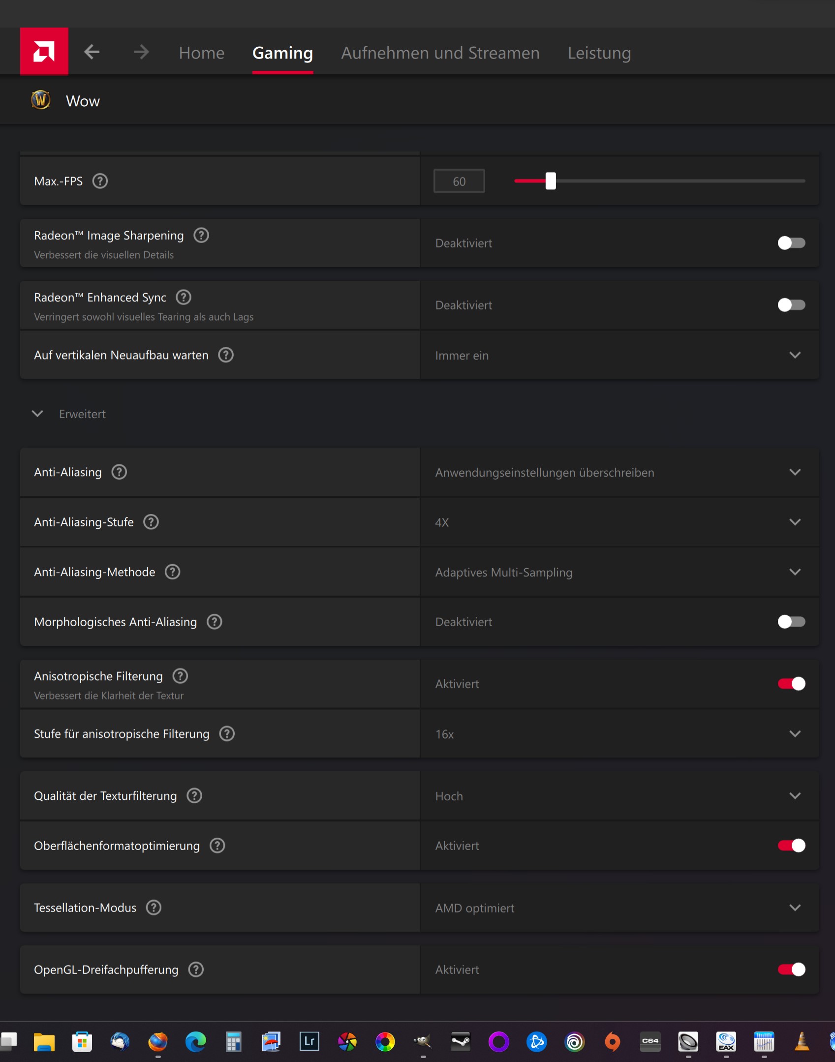

Was hast Du im Feld über der Antialiasing-Methode MSAA eingestellt?
Anwendungseinstellungen verwenden/ erweitern oder überschreiben?
Das hättest Du unter 3.) angeben sollen: Welche Settings hast Du generell verwendet? In welchen Spielen ändert sich nix? Wie sind die Einstellungen im Spiel?
Probier einfach mal "überschreiben" aus, wenn noch nicht gemacht.
Und vor allem: Das geht nicht on-the-fly, das jeweilige Spiel muss man neu starten, damit die Einstellungen greifen.
Egal was ich auswähle. Null Funktion.

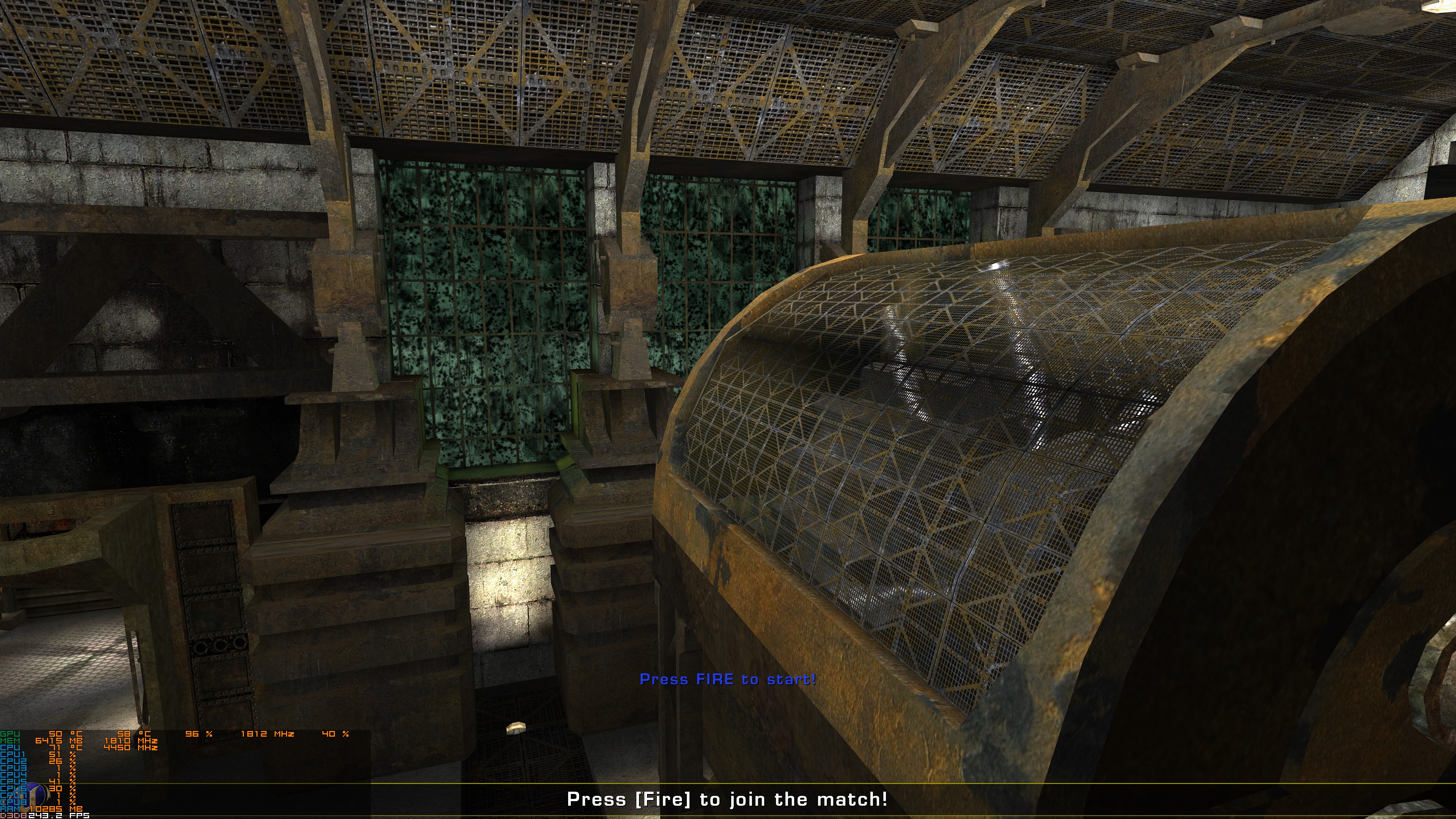

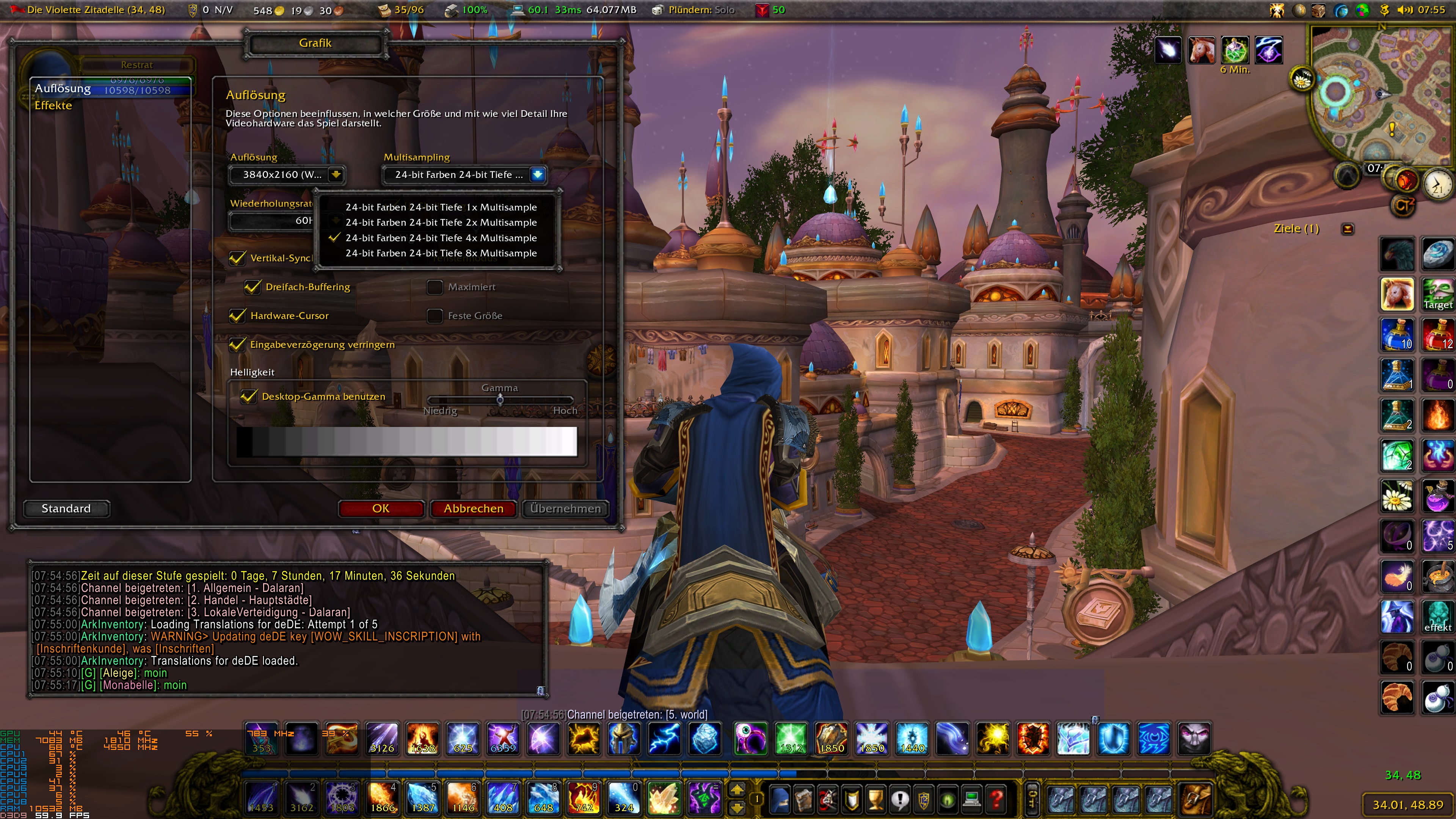

WoW Vanilla(Nicht dieser neuaufguss von Blizzard).(egal ob Classic, BC oder WotLK)
UT2004
Nutzt WoW (auch Vanilla) nicht zwischenzeitlich DX11? Wurde doch schon vor vier Jahren oder so umgestellt.
Kann man ganz einfach rausfinden indem man DXVK in den Ordner kopiert und dann nach ein paar Minuten Spielen schaut, welche Log-Datei sich vergrößert.
Und UT2004 wurde doch auch schon auf DX11 gepatcht.
Hab hier gerade mal die CD-Version von Witcher 1 (nicht enchanted) installiert und getestet. Adaptives MSAA läuft wie geschmiert unter Win11 (Witcher 1 non enchanted ist definitiv DX9).
Korrekt, WoW unterstützt mittlerweile nur DirectX 11 & 12. Classic (und alle Varianten davon) basieren wiederum technisch auf dem Client (bzw. der Engine) von Legion und nicht auf der originalen Engine aus der Zeit von Vanilla oder WotLK. Mittlerweile dürfte der Unterbau von Classic glaube sogar weitestgehend dem von Retail enstprechen und folglich gibt es auch bei Classic kein DirectX 9 mehr. Sieht man auch gut daran, dass Classic ebenfalls das Optionsmenü des aktuellen Retail-Clients hat.

Vielleicht kann dir jemad helfen, wenn du konkret Screenshots all deiner Einstellungen im Treiber machst, auhc nicht diese Spielspezifischen vergessen, da gabs doch auch welche?
Manchmal übersieht man ja einfach was oder rechnet mit irgendwas nicht.
Hole ich nach, bin übers WE nicht zu Hause.

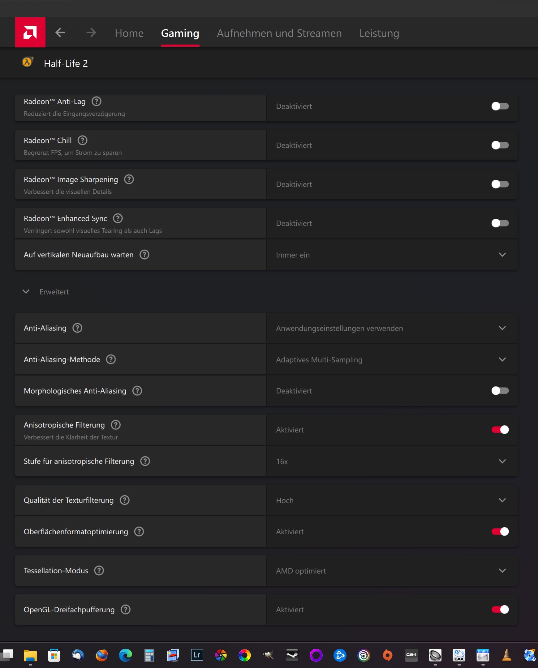

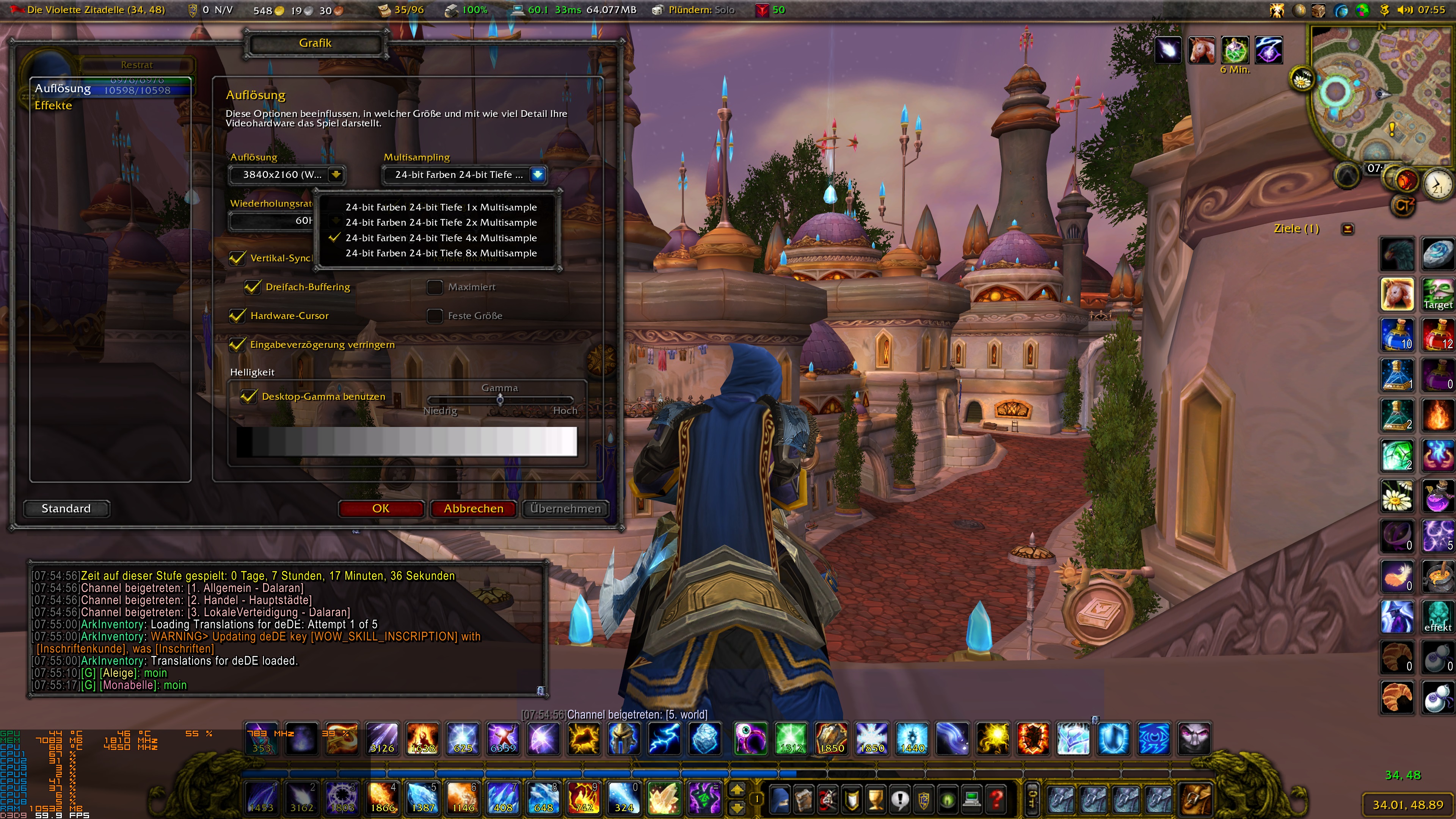

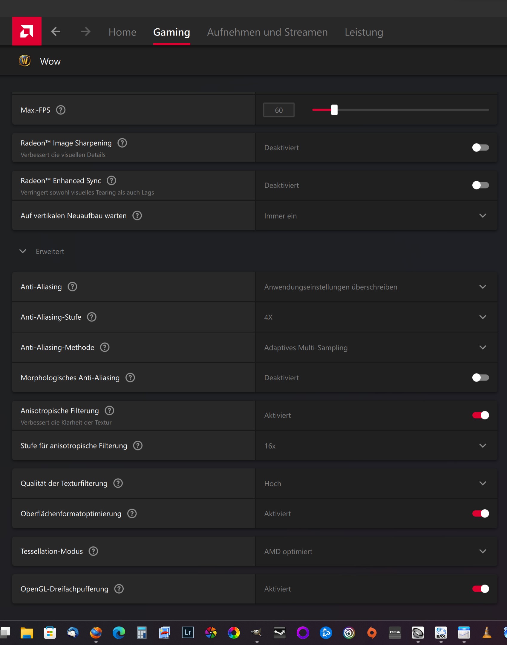

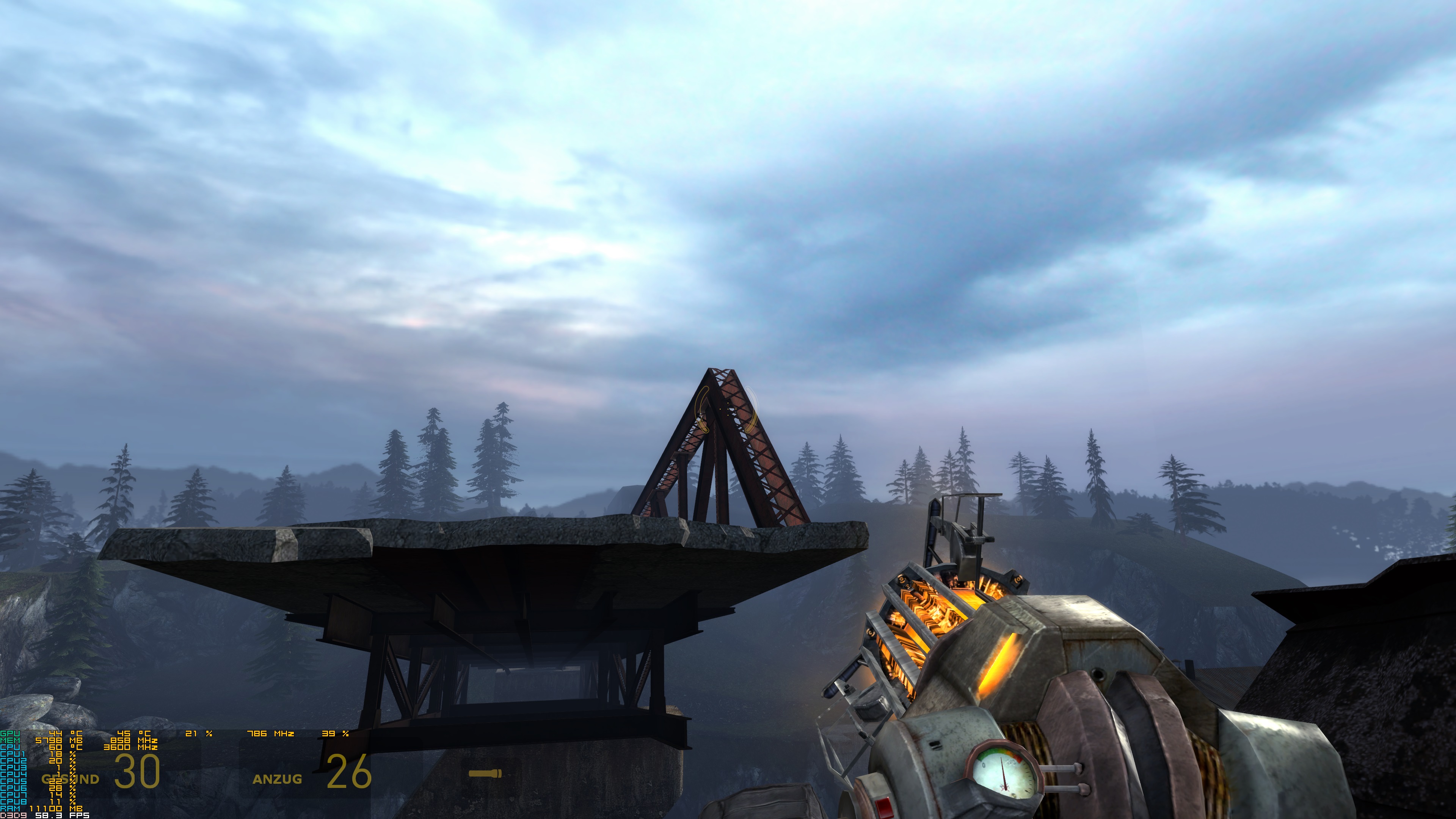

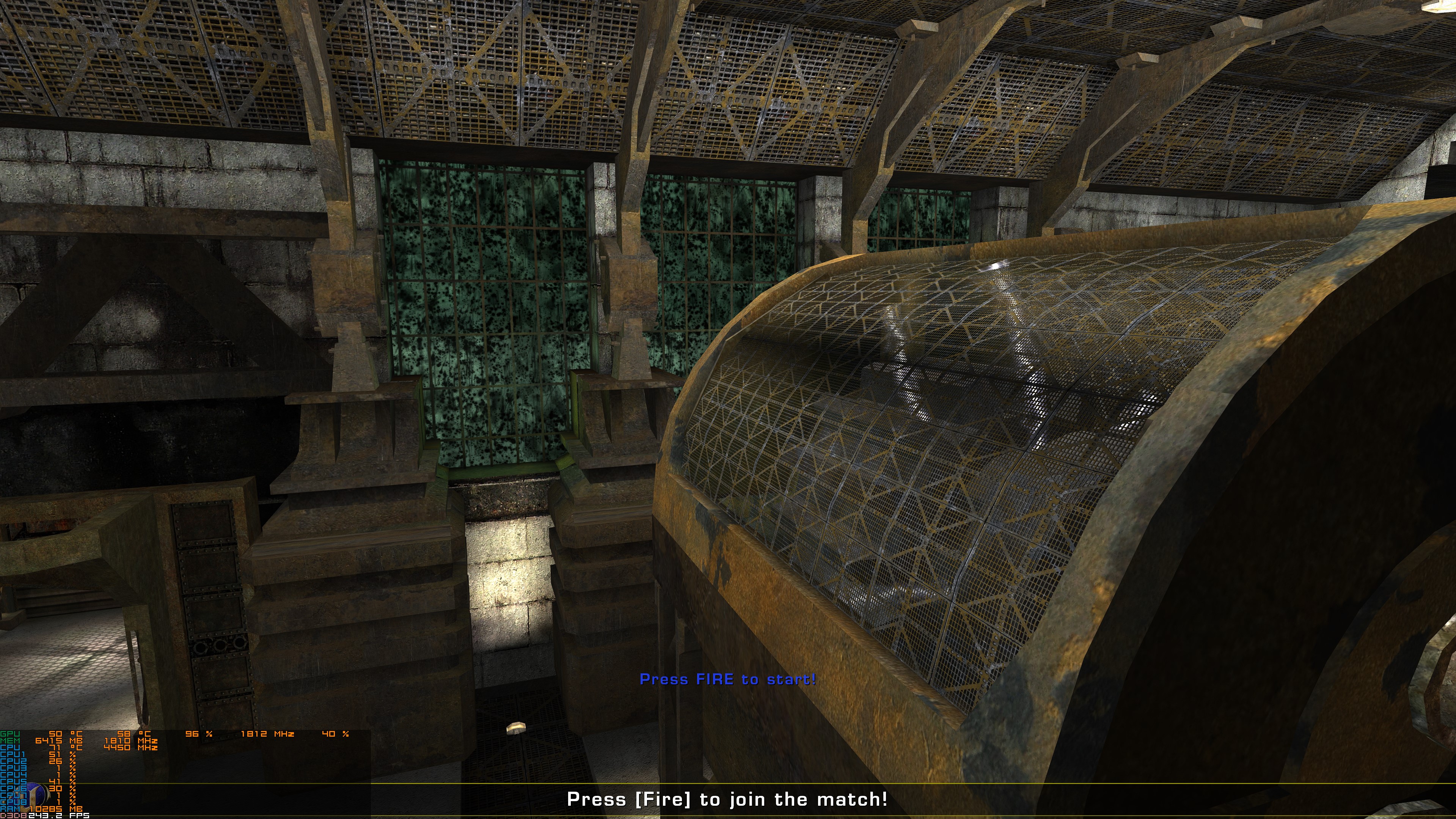

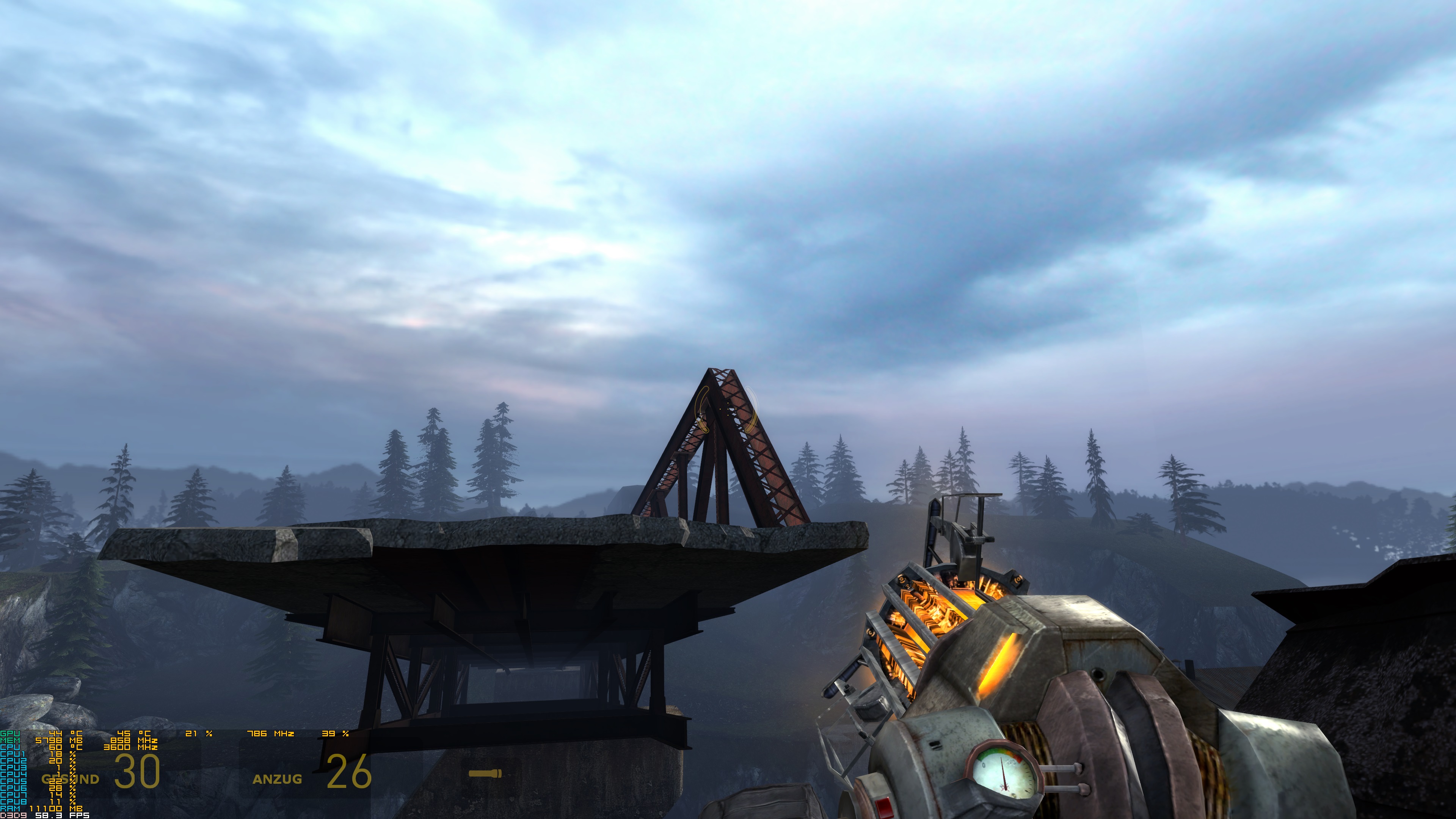

Screenshot 2024-01-21 075135.jpgScreenshot 2024-01-21 080249.pngScreenshot 2024-01-21 081838.jpgScreen-WoW.jpgScreenshot 2024-01-21 085417.jpg
Hast du noch andere DX 9 Spiele zum testen?
