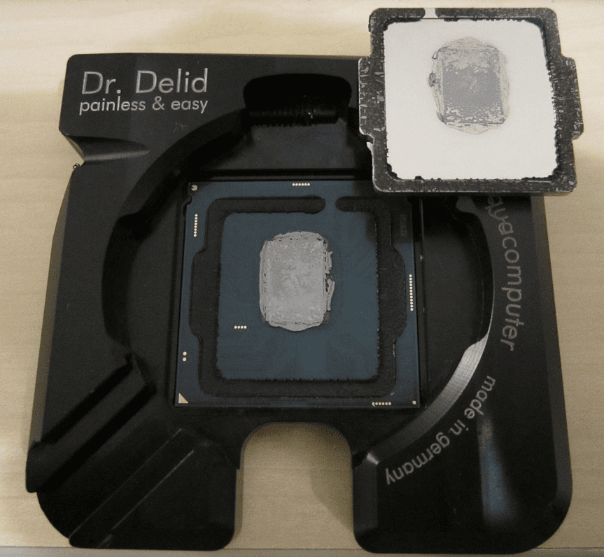

Bild von damals:

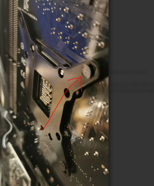

Das Bild mit der Backplate sieht etwas komisch aus, als ob oben rechts der Bolzen nicht richtig eingerastet ist. Eventuel ist auch die Schraube etwas fest, als ob sich die Platte verzogen hat. Kann man leider auf dem Bild nicht so ganz erkennen.
Reaktionen: AB´solut SiD
@xeroftw ist mir auch aufgefallen. Der Schraubenkopf hat eine quadratische Form und die Backplate die passende Ausbuchtung - auch wenn schwer zu drehen ist die muss da versenkt sein.

Tach, hab noch nen Dr.Delid Professional hier.
Gerne weiter per PM.🙋

Ihr meint die aktuelle Backplate von der AiO ? Die ist doch nicht symetrisch sondern sieht nur so aus ? oder wie ist das jetzt gemeint ? :)

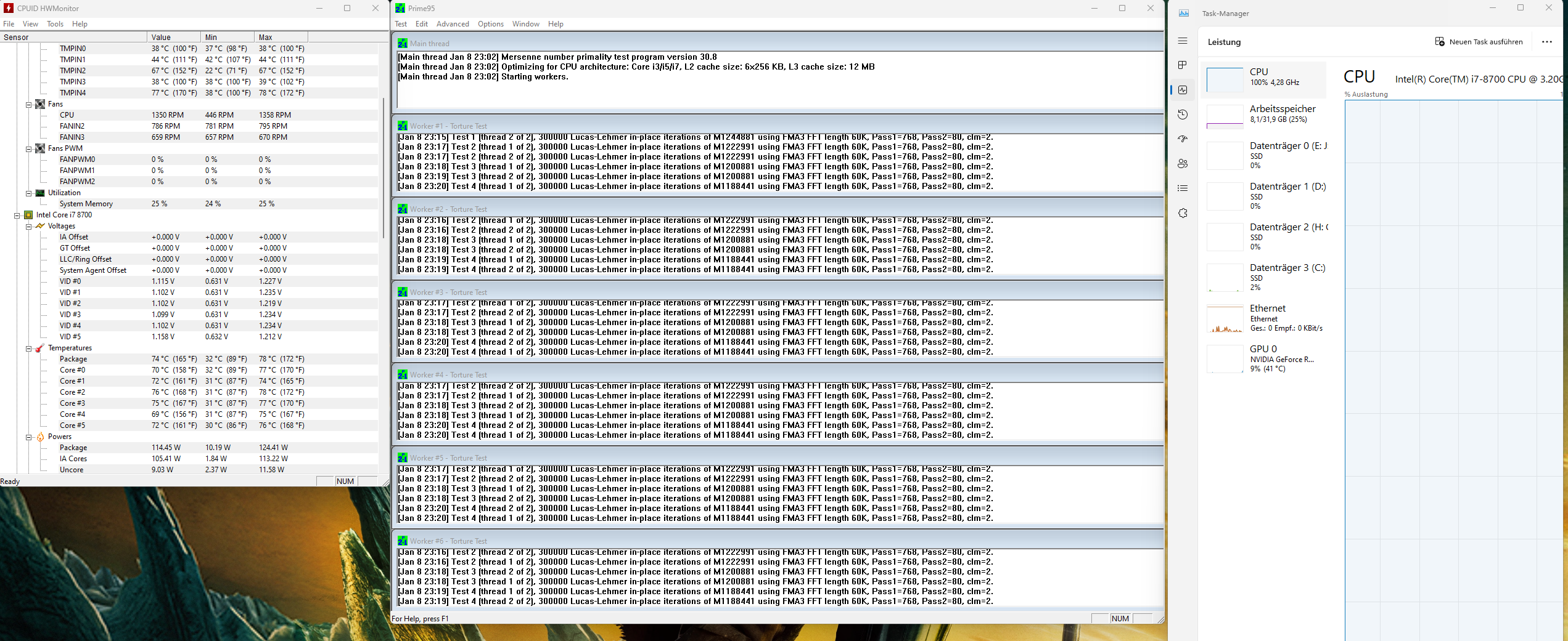

ich habe hier einen i7 8700 laufen mit einem DarkRock 4 gekühlt, also quasi gleiches Setup. Gehäuse ist ein Factal Meshify Compact, zwei Lüfter vorne einer hinten. Habe für Dich mal 15 Minuten Prime95 angeworfen und hatte max Temps von 75-78°C.
Da der Dark Rock 3 jetzt nicht viel anders ist als der vierer, würde ich auch entweder
a) Wärmeleitpaste tauschen/prüfen
b) Montage des Lüfters prüfen
c) Luftstrom im Gehäuse checken (beQuiet soll ja leise und nicht kühl sein)
Hier noch ein Screenshot:
Update: Mir ist beim genaueren betrachten deines HWMonitors aufgefallen, dass ich im Vergleich deutlich weniger PackagePower (Energie) benötige für die Berechnungen (SmallFFTs). Soweit ich mich erinnern kann hatte ich kein Undervolting vorgenommen, wäre wohl aber auch eine Alternative.

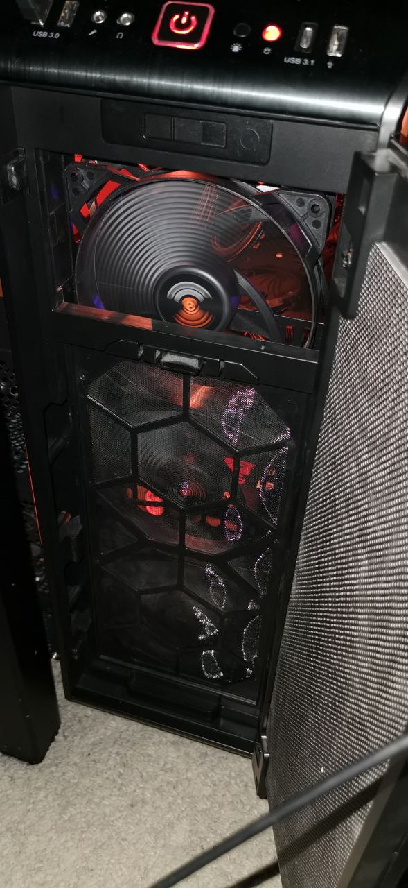

jap das Gehäuse ist wohl eher ungeeignet für ordentlichen Luftstrom.
Hab jetzt vorn schon einen Dritten Lüfter reingeschustert, der da garnicht reinpasst. (Eigentlich ist dort ein doppelter Laufwerksschacht) Falls jemand eine gute idee hat, wie ich da ordentlich nen Staubfilter vorsetzten kann, an dem oberen Teil, dann immer her damit.
Also insgesamt blasen 3 140er rein (2x Silent Wing, 1x Pure wing) und hinten ein 120er raus und oben die beiden von der AiO .
Also ich würde behaupten das sieht nur auf dem Foto so aus, als wäre der Bolzen nicht bündig in der Backplate.

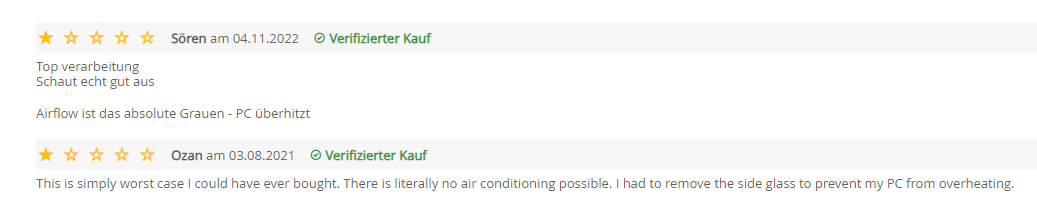

Öh ... reden wir hier vom Dark Base 700 ?
Also Airflow technisch ist das schon ziemlich am Ende der Nahrungskette.
Vorne und oben ziemlich zu !

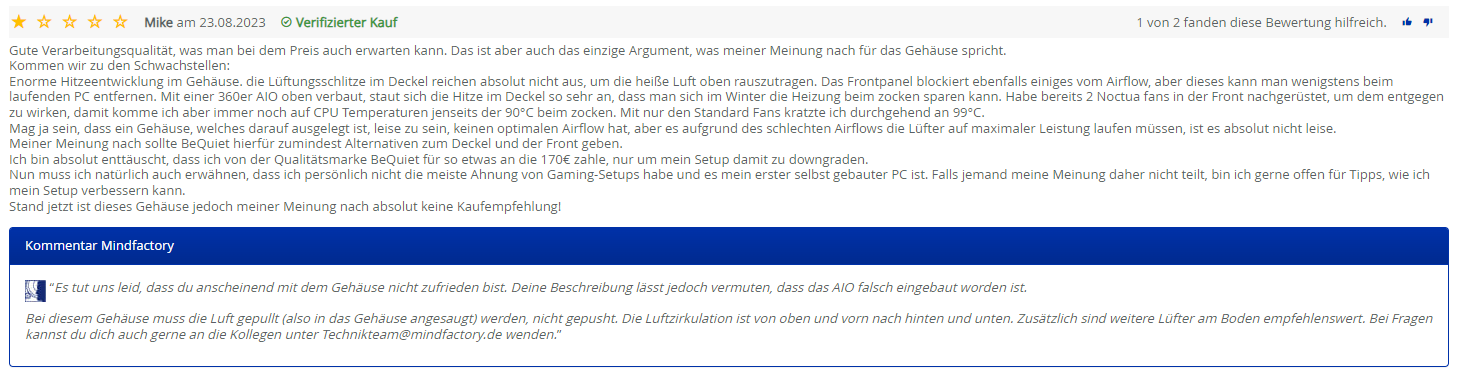

Quelle: https://www.mindfactory.de/product_...mt-mit-Sichtfenster-Midi_1211431.html#reviews
