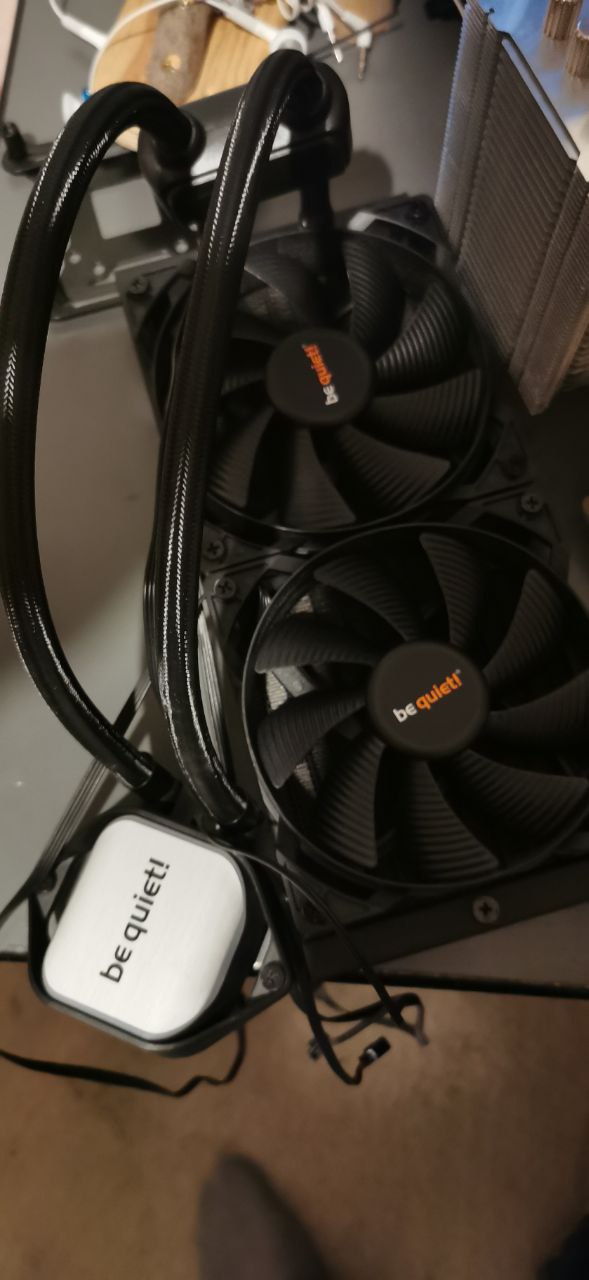

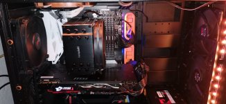

Hi

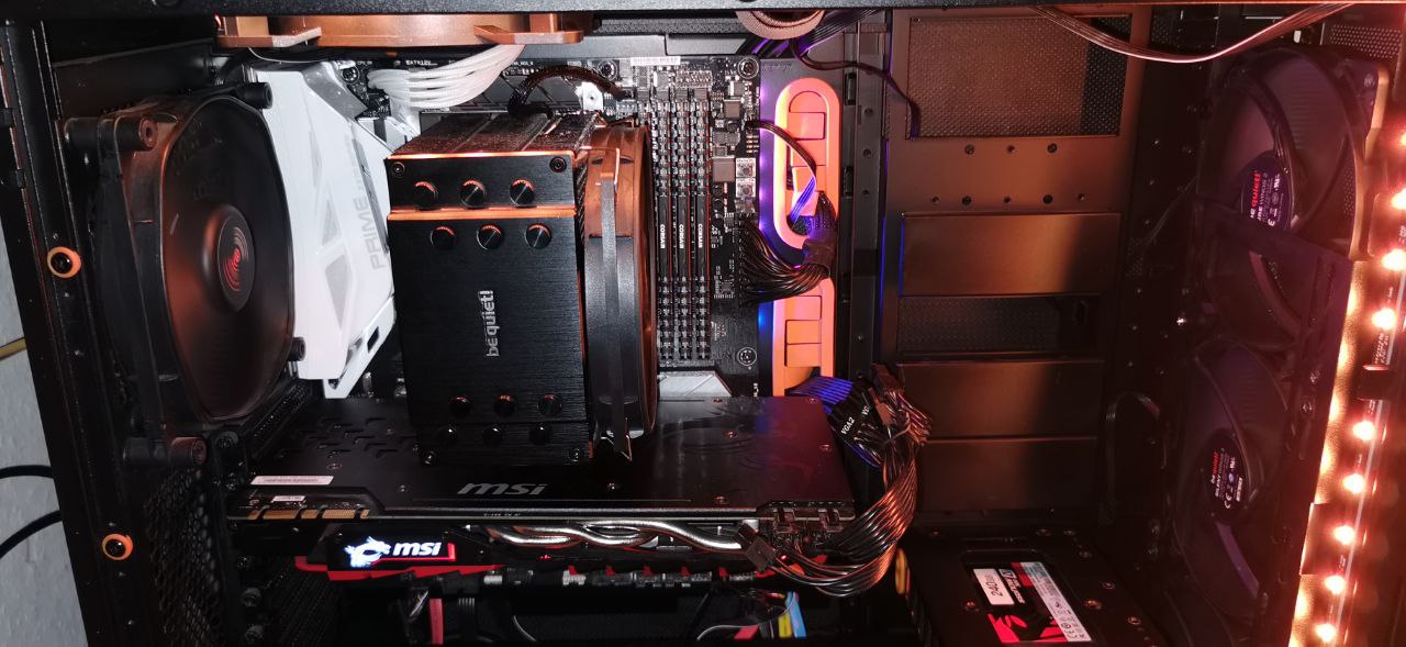

ich hab gestern mein System umgebaut und einen Intel i7 6700 in mein Gehäuse eingebaut (be quiet Dark Base 900 (BigTower)).
Vorher war eine be quiet Pure Loop 240 drauf. Die AiO war mir aber zu laut ( Pumpe und Lüfter)
Deswegen hab ich jetzt den be quiet Dark Rock Pro 3 (oder 4 keine Ahnung) rumliegen gehabt und den eingebaut.
Außer das die Montage etwas komisch war (von hinten den Kühler festschrauben und erst hat es irgendwie nicht gepasst, da die Bolzen ungleichmäßig rausstanden) fand ich ihn so eigentlich ganz gut. (optisch)

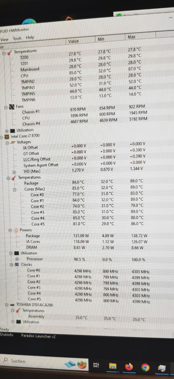

Jetzt hab ich einen Prime95 Test gemacht und er lief sofort auf 85 Grad und ging auch über 90. Und hat sich dann bei 15 Minuten Testlauf auf 89-91 Grad eingepegelt.
Den selben Test hab ich vorher mit der AiO gemacht, leider hab ich mir die Werte nicht notiert, bzw Hardwareinfo speichert scheinbar nur die Werte die gerade aktuell sind und kein Min und Max Werte.

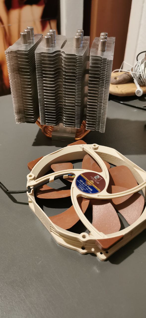

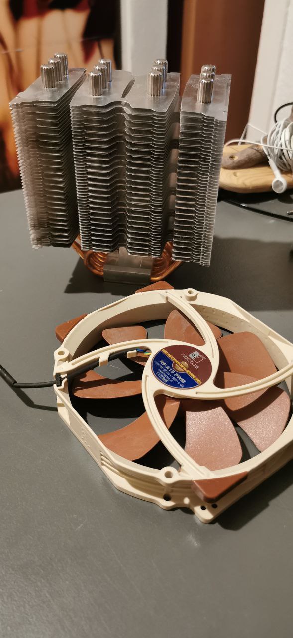

Außerdem hab ich hier noch einen Noctua Kühler, keine Ahnung wie der genau heißt. (siehe Bilder) ist der eventuell besser als der bequiet ?
Sind die Werte so passend oder ist da eventuell irgendwas falsch ?

Das ist ein Dark Rock 3, kein Pro, das andere was du rumstehen hast dürfte ein Mugen 4 sein und halt ein Noctua Lüfter dazu.
Beides schon ein anderes Kaliber als eine 240er AIO, gut wenn dir da die Pumpe zu laut ist kann man da nicht viel machen bei dem Modell.

Fehlerhafte Kühler monatge ja kann sein wie einige geschrieben haben aber es könnte auch am generellen airflow liegen also den restlichen Gehäuse Lüfter wo diese liegen in wie sie montiert sind blasend oder saugend.
Wenn aio Wasserkühlung dann die von arctic die soll eine der besten sein Lautstärke und Kühlleistung und vom preis unschlagbar
Das Gehäuse ist jetzt nicht ideal, ist aber auch kein Highend Hardware in dem Rechner verbaut.
Vorne blasen 3 140mm rein und hinten ein 120er raus.
Ich hab mir die Montage nochmal angeschaut, alle Bolzen sind an der gleichen Stelle des Kreuzes. Ich weiß nicht was ich jetzt anders machen soll, ist ja auch nicht mein erster Lüfter den ich verbaue.

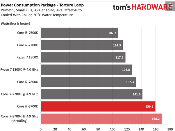

So endest du bei den ganz neuen Intel CPUs mit nem 190w TDP Lüfter und die CPU ist noch immer im Limit, weil die Mittlerweile richtung 300w Verbrauch gegangen sind bei voller Belastung.(Solange deine Kühlung denn mitmachen würde)
ich hab mich verschrieben ... ich hab nen 8700 ... Also ich hab eigentlich beide, aber den 8700 verbaut.
Der Workload ist natürlich nicht realistisch, aber das zeigt schon etwas wo der Verbrauch hingeht, wenn du allkern arbeitslasten mal hast bei so einer CPU.
Aber das ist ja bestimmt nicht neu für dich. und das ding ist im vergleich zu den neuesten Heute ncoh sparsam :D

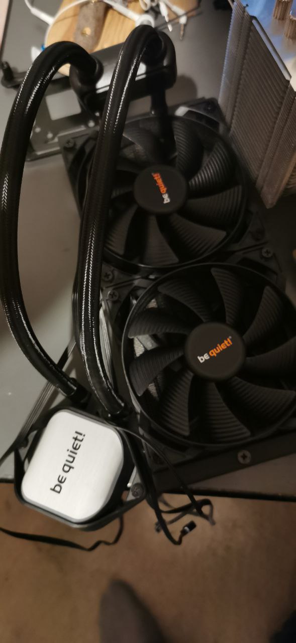

Ja also euch wird das Thema vermutlich wirklich langweilen, ich hab jetzt die AiO eingebaut um zumindest auszuschließen, dass sie vielleicht die selben Temperaturen macht.

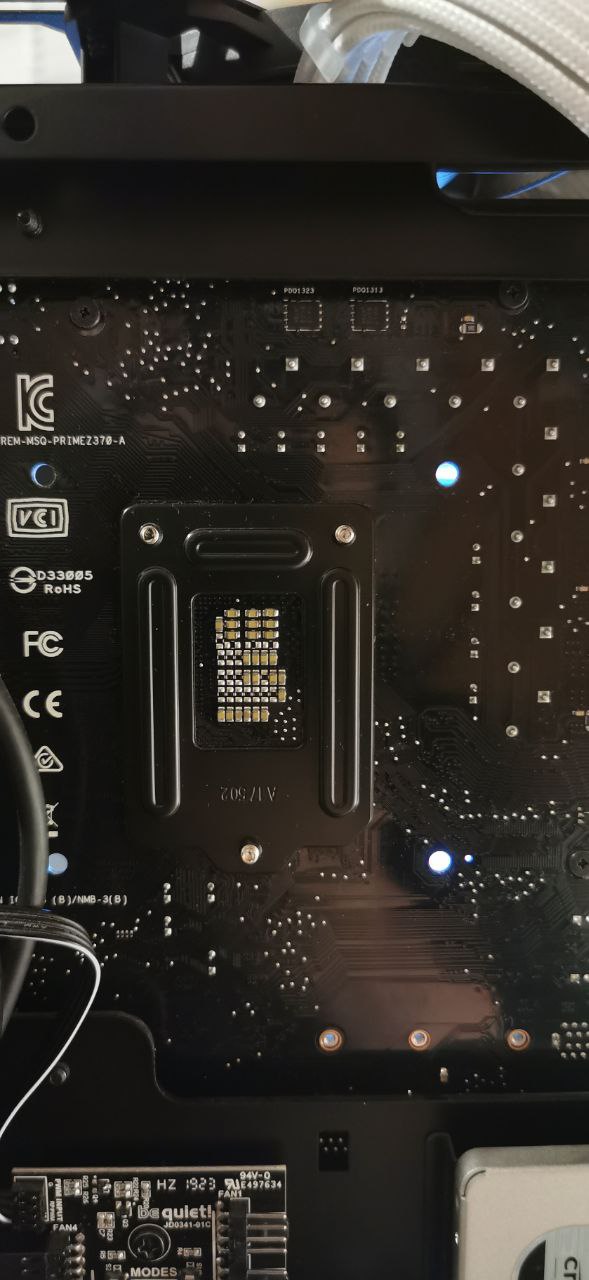

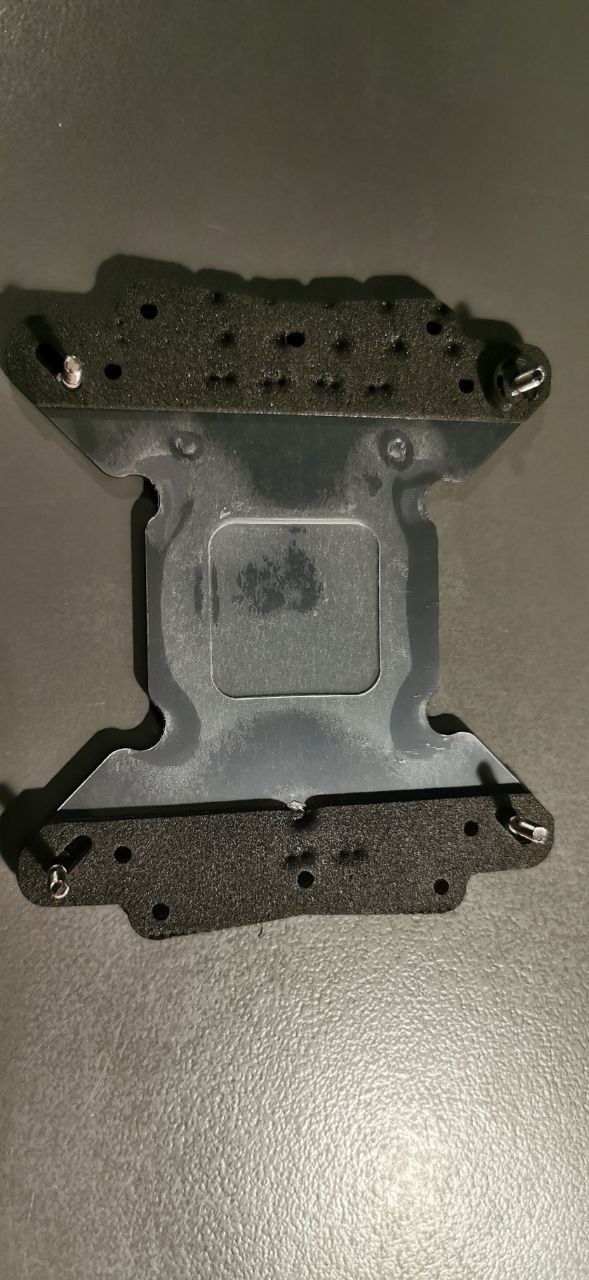

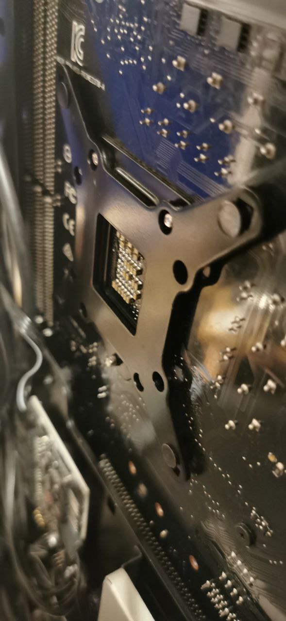

Als erstes den alten Dark Rock ausgebaut, dabei festgestellt, dass sie Backplate irgendwie ziemlich reingedrückt hat, in die Rückseite. Siehe Bild.
Hier nochmal ein Bild wie die Rückseite ohne die Platte aussieht.
Dann kontrolliert, welche CPU verbaut ist, ja ist wirklich eine i7-8700 !
Dann Backplate von der AiO eingebaut. Ich habs jetzt durchgezogen, aber ich weiß nicht so Recht.
Oben sind zwei Löcher, da passen perfekt die Schrauben durch von der Sockelhalterung. Aber beim unteren Gegenstück sind zwei Nieten und die passen nun garnicht in das Loch. Ich würde behaupten das steht aber, oder doch nur Einbildung ?

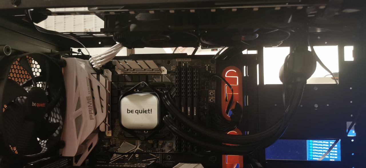

Dann hab ich den Radiator und Pumpe usw in das Gehäuse gekloppt.
Kurz, es ist grausam. Kühler und Radiator trennen damit ich es in Deckel einbauen kann.
Gewinde überdreht und jetzt sind nur noch 7 von 8 fest. Deckel hat eigentlich kein richtiges Loch um die warme Luft abzuführen.
Naja das Base 900 soll ein Bigtower sein, ist trotzdem zu klein. Dafür sauschwer. Egal Temperaturen bei Prime sind jetzt bei 83 Grad statt 92 und er brauch ca 1-2 Minuten länger um auf die Temperatur zu kommen.
Eventuell kann ich noch etwas rausholen, wenn ich die Lüfterkurven anpasse. Und so scheiße sieht es jetzt aus .
Schau doch bitte mal nach den einzelnen Kern Temps. ( Screenshot dann für uns)

Hier ca 5 Minuten Prime, Lüfter haben gerade hochgedreht. Ist definitiv besser als vorher. Zum Zeitpunkt dieses Post liefen alle Kerne bei 86 Grad.
