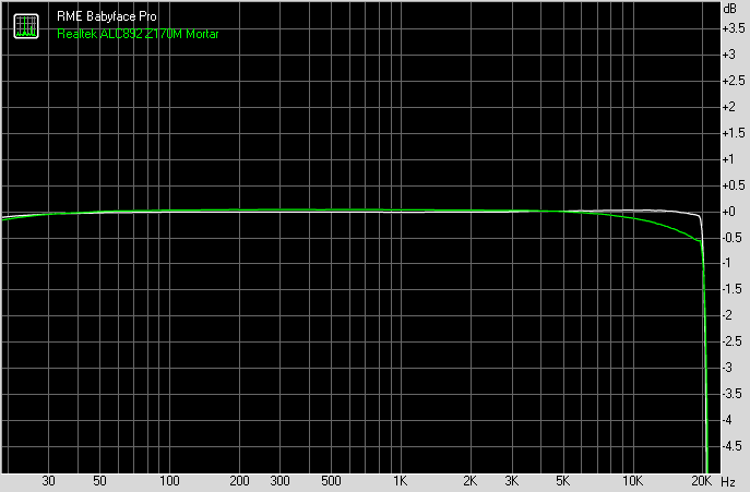

So ist es. Es geht um die Ausgangsimpedanz des 3,5mm Klinkenausgangs am Onboard.
Hab im Übrigen gerade doch noch RMAA ans laufen bekommen.
Hier das Diagramm zum Sweep:
In beiden Fällen ohne Last wohlgemerkt. Mit Last (32 Ohm Nighthawk) dürften die Höhen beim Realtek nochmal merklich einbrechen.
Ist letztlich aber nichts, was nicht per Equalizer zu kompensieren wäre.
Beim Grundrauschen wiederum siehts natürlich anders aus...
Prima. Und der Abfall von 0,6dB (als Spitzenwert) bei 20kHz ist mehr als nur absolut irrelevant. Das ist nicht signifikant und das hören viele definitiv nicht. Bei 10kHz sind das nicht mal 0,25dB Pegelverlust und das hört so gut wie niemand. Du kannst die Messung doch mal mit den Kopfhörern machen?
Wir wollen hier aber nicht wirklich über 0,25dB Variation sprechen? Soll das ein Witz sein? +/- 0,25dB das ist das, was Fertigungstoleranzen nicht selten nicht einhalten. Sprich, der Frequenzgang eines KH variiert in diesem Bereich oder größer 0,25dB, dass ist sogar wenig für Messtoleranzen.

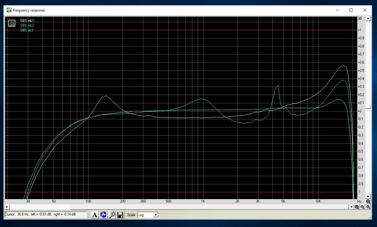

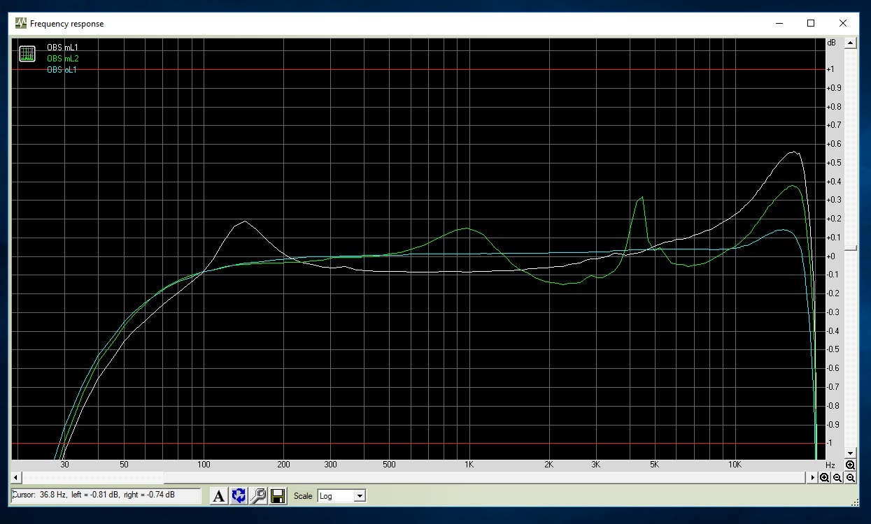

Gemessen habe ich meine OBS aus dem Notebook und das ist relativ alt.
Der Soundchip an sich, ist eher die Mittelklasse.
RMAA 6.4.5 @ 16bit / 44.1kHz @ Vollaussteuerung
BLAU = OBS ohne Last (+0,14dB / -0,54dB)
WEIß = OBS mit KH 1 (+0,57dB / -0,62dB)
GRÜN = OBS mit KH 2 (+0,64dB / -0,39dB)
Super. Jetzt wissen wir, dass komplexe Lasten am Ausgang einer OBS Auswirkungen haben. Nur... das ist nicht neu. Die Frage ist jetzt, wie verhält sich hier eine "richtige" Soundkarte?
Achtet bitte auf die Skalierung.
Die zwei roten Linien, dass sind dann +/-1dB und das ist nicht signifikant.
Alles unter +/-1dB kann man vernachlässigen, je nach Frequenz und Bandbreite, ist das nämlich nicht hörbar.
Vor allem kann ich das dann vernachlässigen, wenn mein KH oder LS nicht mal +/-3dB schaffen.
