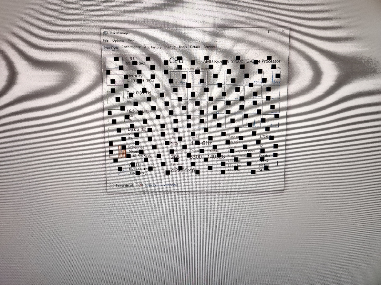

Es tauchten plötzlich schwarze Kästchen auf nach dem Hochfahren.

Kurz nach Hochfahren des Rechners hatte ich schwarze Kästchen/Vierecke auf einem Teil des Bildschirms. Der Monitor hat "refresht" und dann waren die Fehler weg. Dann auf einmal, als ich den Taskmanager geöffnet habe, hatte ich diese am Taskmanager (siehe Bild im Anhang) und am kompletten zweiten Bildschirm (Dell).
Grafiktreiber neugestartet mittels CRU. Vorerst keine Probleme mehr
Frage ist, ist das nur ein Treiberfehler oder eventuell schlimmeres wie der VRAM? Habe auch gelesen dass schwarze Vierecke von defekten DLL Dateien verursacht werden können, aber unklar ob das das selbe Problem ist.

Mein erster Gedanke ist ein sterbender VRam.
Du kannst Mal probieren seinen Takt stark zu senken, und die Lüfter manuell höher zu drehen.
Das sollte den VRam stabilisieren. Ich hoffe du hast noch Garantie?

hm, sieht aus... wie vram.
keine gute nachricht, ich weiss...

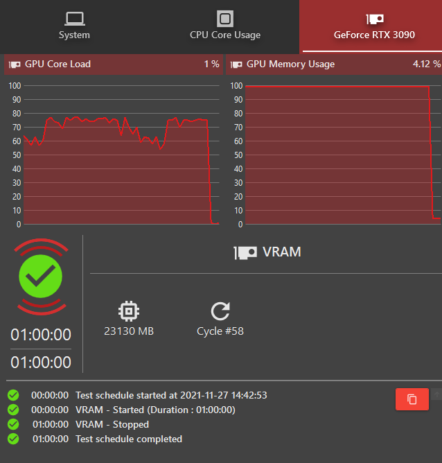

Wenn halt Teilsektoren des VRAMs einen Defekt aufweisen, dieser aber nur rein zufällig beim Start von Windows belegt wird, jedoch später nicht mehr darauf zugegriffen, kann es halt durchaus sein, dass du jetzt keine Probleme hast, auch wenn die Graka auf dem Weg ist, das Zeitliche zu segnen. Bei 24gb VRAM ist halt viel Platz vorhanden.
Teste mal deinen VRAM auf Fehler: https://www.raymond.cc/blog/having-problems-with-video-card-stress-test-its-memory/
Reaktionen: SaPa
paar Tage sind vergangen, und das Problem ist bisher nicht wieder aufgetaucht. Habe trotzdem Kontakt mit NVIDIA auch diesbezüglich. Diese meinen auch dass es nicht zwingend der VRAM ist. Ich solls, was eh klar ist, im Auge behalten
