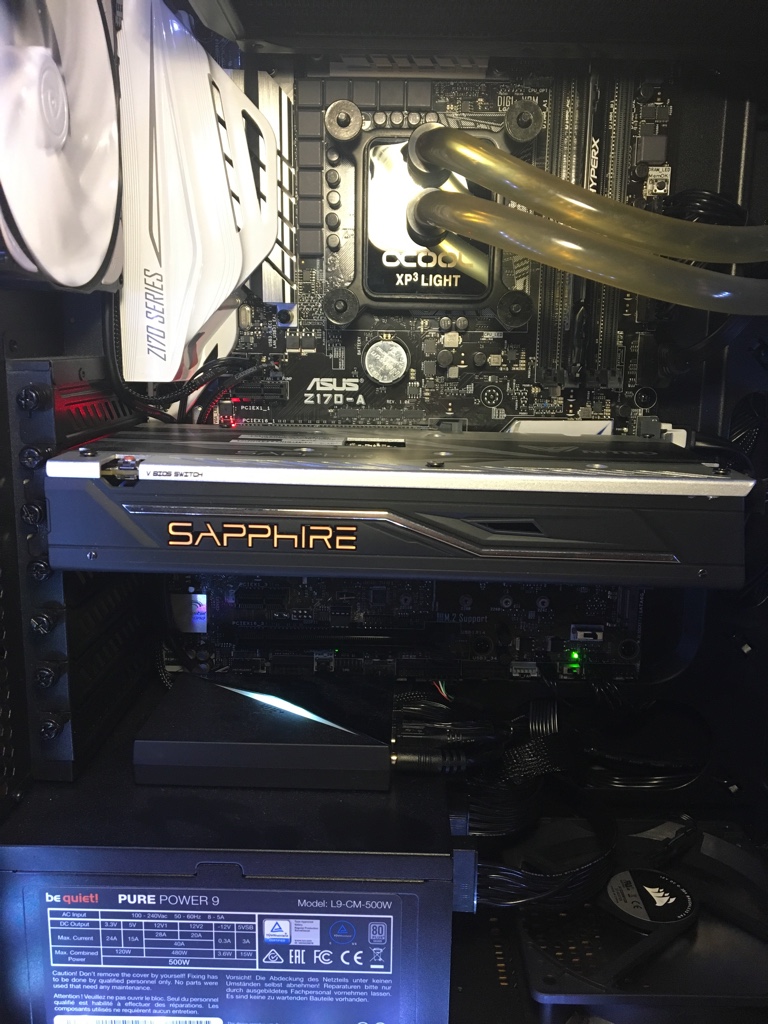

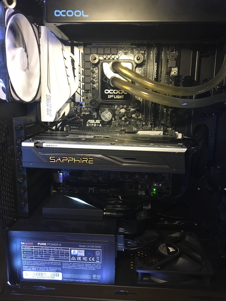

Gestern habe ich nach der Arbeit noch eine entspannte runde PC gezockt, mitten in einem Match ist plötzlich mein PC gecrasht und restartet.
Danach hatte ich einen Windows bluescreen mit einem Kernel load error und einer Anzeige, dass das Problem analysiert werden würde. Danach ist der PC neu gebootet und das Selbe passierte wieder. Nachdem ich das 3-4 Minuten mit angesehen habe und auch Power off->on nichts nützte wollte ich Windows neu aufsetzten. Dafür habe ich dann also die externe Festplatte mit meiner win10 ISO drauf angeschlossen und im BIOS als Bootoption ausgewählt. Bei diesem reboot hat sich der Rechner aufgehängt und ich sah nach 20 Minuten keine andere Lösung als on/off. Seitdem komme ich nichtmal mehr ins Bios. Manchmal leuchtet mein Bildschirm auf mit einem weißen _ auf schwarzem Grund ähnlich einer lehren Konsole (cmd).
CMOS Reset habe ich auch durchgeführt! Batterie raus->über Nacht draußen-> morgens das selbe Problem immer noch!
Nun bin ich ein bisschen verzweifelt, da mein PC erst 3 Monate alt ist und ich eigentlich technisch recht bewandert(kein Profi aber meistens nicht ganz doof) bin und nichtmehr weiter weiß.
Manchmal leuchten bei starten keine kontrollleuchten am MB (Asus A170-Z) (nach dem POST) und manchmal leuchtet die VGA_LED
Würde mich sehr freuen, falls mir jemand helfen könnte.
LG Torentinos
MB: Asus A170Z
GPU: RX 470
CPU: i5 6600k
PSU: 500 Watt be quiet! Pure Power 9 Modular 80+ Silver
Eine HDD und eine SSD
Sonst noch LED's und Custom Water Colling Loop
genauere Infos falls benötigt
