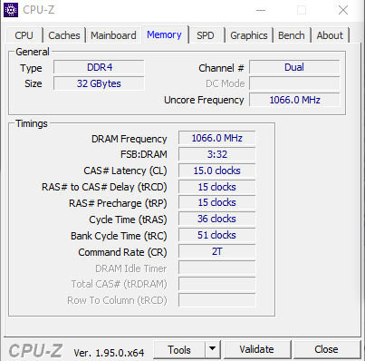

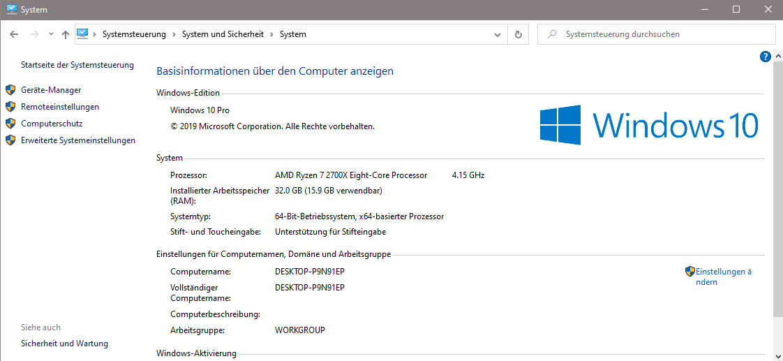

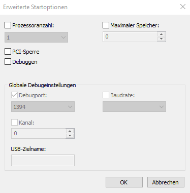

Da mein Mainboard kaputt war habe ich mir ein neues geholt (msi b450 tomahawk max). Auf dem alten Mainboard hat alles funktioniert. Jetzt erkennt mein System 32GB (4x8GB) aber benutzt nur 16GB.
Ich habe das Bios geresettet und geupdated und nichts hat geholfen. Ich habe jeden Stick in jeden Slot gemacht und alles Funktionierte auch Dual-Channel A1-B1 A2-B2 alles funktioniert. Aber bei 4 Sticks werden nur 2 benutzt. XMP an oder aus macht keinen Unterschied.
Mein PC: Ryzen 7 2700x, 2060s, Coolermaster 750w, Windows 10
Vielen danke im voraus und beste Grüsse:D

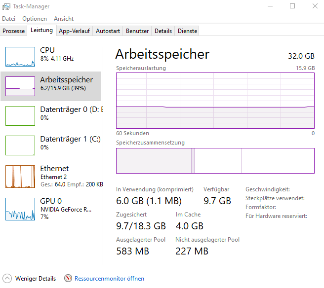

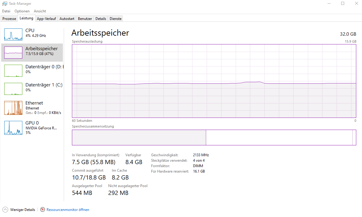

Kann es sein dass im Taskmanager steht dass 16 GB für Hardware reserviert sind? Leider ist der Screenshot genau dort abgeschnitten.
32 GB sind vollständig vorhanden und funktionsfähig. Die Hälfte ist für Hardware reserviert.
Welche Hardware reserviert 16 GB? iGPU ist nicht vorhanden.

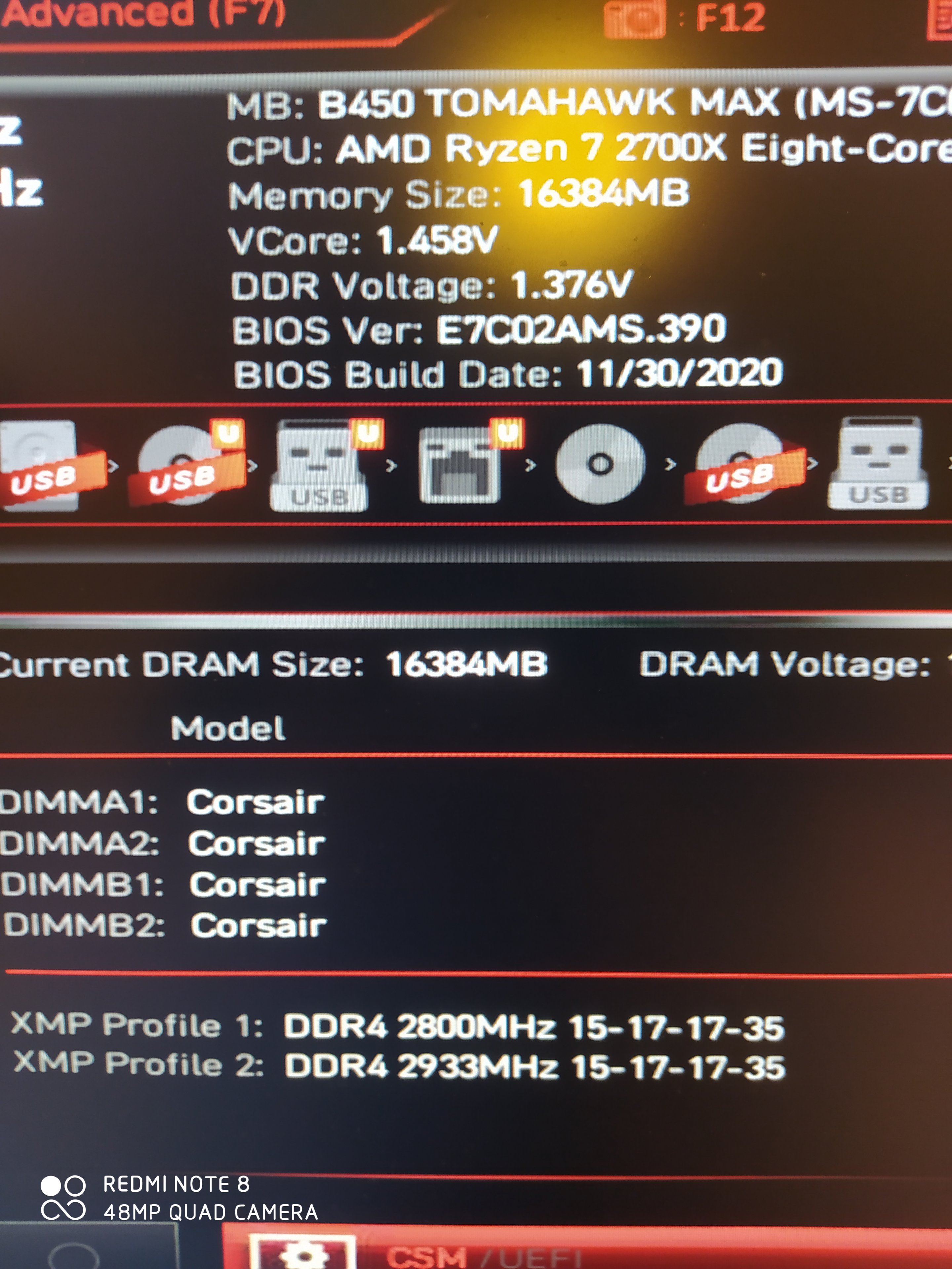

Im Bios (letztes Bild) werden nur 16GB erkannt. Es sind aber 4 gesteckte Riegel aufgeführt. Also dort ansetzen.
Unser Junior hatte auf den B450M Pro4 nach dem zustecken von weiteren 16GB das selbe Problem.
Auf dem Board war aber noch ein älteres BIOS. Nach einem Update des BIOS auf die neuste Version und einem CMOS Reset wurden dann die 32 GB von Windows korrekt erkannt und alles funktioniert wie gewollt bzw. erwartet.
Sind das unterschiedliche RAM Riegel? Das BIOS führt im letzten Screen 2 verschiedene XMP Profile auf.
Genaue RAM Bezeichnung?
Sollten die 16GB nicht anderweitig auftauchen, vielleicht noch einmal im Handbuch die Seite 85 anschauen.

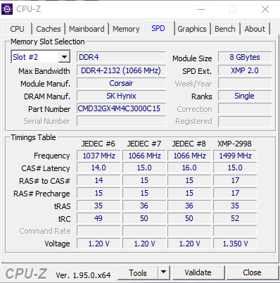

Ram: Corsair 4x8 GB 3200Mhz oder 3000mhz weiss es nicht mehr genau. Bei Memtest86 war alles gut.

Ja hab ich. Aber ich weiss nicht wie ich den 3. machen kann. Habe sonst alles was dort steht gemacht nur weiss ich nicht wie ich die gesamt menge im Bios ändern kann bzw die 16gb für Hardware ändern kann.

Schau halt in die Kiste rein, da sollte nen Aufkleber drauf sein, oder mittels CPU-Z auf dem Reiter SPD

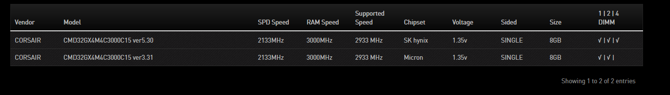

4x derselbe RAM?
insbesondere bei der DRAM Manufaktur ist der Hersteller "wichtig"
die SK Hynix passen im 4er Betrieb, die Micron nicht, daher die Frage, ob es 4x genau derselbe RAM ist.

Ja alle gleich habe die im 4er Pack geholt oder so es sind Corsair Dominator Platinum 4x8GB. Zuvor auf dem andern MB ging es ja auch ich weiss ehrlich gesagt nicht wieso es jetzt nun so viel probleme macht..
Du kannst das manuell im UEFI/ BIOS nicht ändern. Das geht nur in dem du RAM-Riegel ausbaust, ggfs. einmal durch den Slot/ die Slots pustest und die RAM-Riegel mit etwas (mehr) Druck wieder einsetzt. Danach PC starten und direkt ins UEFI/ BIOS und dort die Menge an dir angezeigten RAM anguckst. Da müssen/ sollen bei 4*8GB = 32768MB bei Memory Size stehen.
