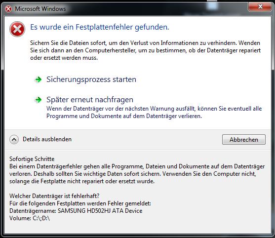

ich habe mein System (siehe Signatur) heute zum ersten mal in den Ruhezustand fahren lassen, ansonsten hab ich ihn immer ganz normal heruntergefahren und am nächsten morgen wieder angemacht.
Diesmal hab ich ihn also in den Ruhezustand versetzt und um 10:00 automatisch wieder aufwecken lassen (über Vista Shutdowntimer), da ich im Bett liegen bleiben wollte und direkt einen Film streamen lassen wollte ohne aufzustehen.
Naja jetzt ist der Film jedenfalls Ende gewesen, ich setze mich an den PC, gebe mein Passwort ein und bekomme auf einmal diese Meldung mit dem Festplattenfehler.
Ich finde das schon einen merkwürdigen Zufall, dass das genau jetzt auf einmal passiert, direkt nachdem ich den PC zum ersten mal aus einem Ruhezustand erweckt habe.
Naja jedenfalls weiß ich jetzt nicht wirklich was ich machen soll. Meint ihr die Festplatte ist wirklich defekt? Windows will das ich einen Sicherungsprozess starte, betroffen soll meine Systemfestplatte sein (siehe Anhang).
Hoffe ihr könnt mir da einen Rat geben wie ich am besten verfahre.

Wie du im Screenshot siehst ist es eine Samsung HD502Hj ATA Device ... Das ist glaub ich eine F3, oder?
Was genau muss ich bei HD Tune machen, den "Error Scan" ? Kann ich da den Haken bei "Quick Scan" aktivieren oder besser nicht?
