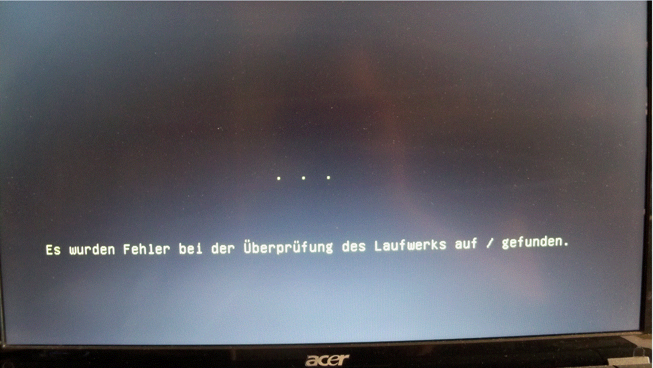

Ich nutze seit ca. zwei Wochen Linux Mint 17.2 mit Cinnamon (im DualBoot mit Windows 8.1)
Immer mal wieder kommt es vor, dass plötzlich ein Programm einen Fehler meldet (wegen fehlender Möglichkeit auf Datenträger zu schreiben) und ich dann den PC herunterfahre, um neu zu starten. Dann fährt der PC nicht mehr hoch, sondern bleibt mit der Meldung: Es wurden Fehler bei der Überprüfung auf / gefunden. stehen.
Mir bleibt dann nur ALT-DRUCK-i zu drücken, danach geht's problemlos weiter, als ob wäre nichts gewesen.
Heute zum Beispiel schrieb ich eine Mail in Thunderbird und sendete sie ab. Dabei meldete TB, dass es die Mail nicht in den Ordner "" kopieren konnte. Ich wollte davon ein Bildschirmfoto mache, aber auch das Speichern des Bildes ging nicht.
Wenn ich wieder zuhause bin, werde ich über Live-CD fsck im Terminal ausführen. Dann geht's erst mal wieder.
Hat jemand eine Ahnung, was das Problem sein könnte?
Die SSD ist erst ca. ein halbes Jahr alt. Windows ist dort auch drauf, und das läuft problemlos.

Ist die SSD voll?
In Single User Mode booten und fsck ausführen, bzw. sudo touch /forcefsck und reboot.
Nein, in der Partition sind noch über 30 GB frei.
sudo touch /forcefsck und dann reboot habe ich gemacht. Allerdings kam gleich wieder die Meldung, dass Fehler auf / gefunden wurden. Mit ALT+DRUCK+i ging es dann weiter.
Mach einen langen SMART Test.
In Linux Mint gibt es nur "Kurz" und "Erweitert" beim SMART-Test. Beide zeigen, dass das Laufwerk ok ist.
Hast du denn schon mal fsck aus einem live-Linux raus über die root-partition drüberlaufen lassen? Hat er da defekte Sektoren gefunden?

Nachdem ich das gemacht habe, lief das System bis heute. Aber jetzt kommt es wieder.
