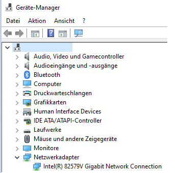

LAN ist auch im Geräte-Manager sichtbar und aktiviert?
Screenshot hilft:

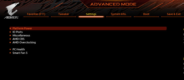

Lan im BIOS kannst du hier kontrollieren:
Settings>IO Ports:
https://download.gigabyte.com/FileL...x-v2_e.pdf?v=24d24cf9acc76ba2c833adbcf9dfc9c7

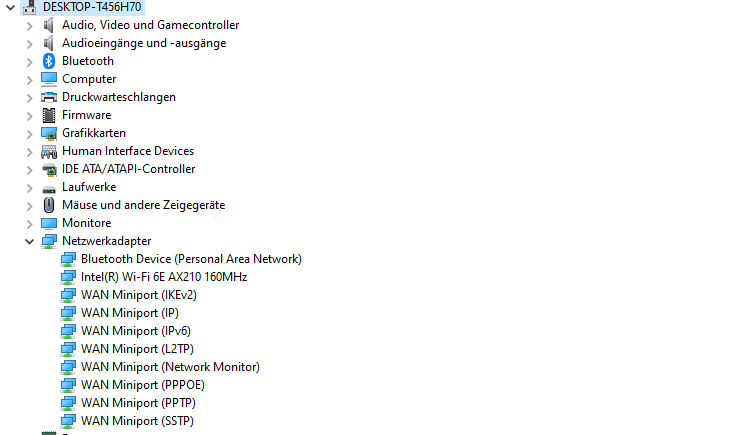

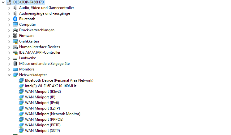

Ethernet Controller ist im Bios installiert, die andere Seite ist direkt mim Router verbunden
Wenn der nicht im Gerätemanager auftaucht, ist er meistens deaktiviert.
Im BIOS nachschauen (so.)
Trieber wird nicht helfen, weil kein unbekanntes Gerät.
Das wird man erst sehen, nachher der LAN Port in Bios aktiviert wurde.

Wenn dieser im Geräte-Manager nicht auftaucht, auch nicht mit Ausrufungszeichen, erkennt Windows ihn nicht.
Reaktionen: omavoss

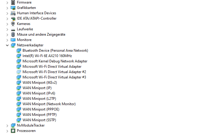

Siehst du ihn vielleicht, wenn du im Geräte-Manager unter "Ansicht" die Option "Ausgeblendete Geräte anzeigen" aktivierst?

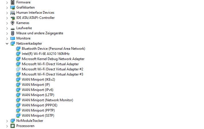

Noch einmal ein Screenshot als ich "Ausgeblendete Geräte anzeigen" aktiviert habe
Dann ist der Ethernet-Port nicht aktiviert oder kaputt.
Um das zu prüfen, wäre es ratsam, das BIOS auf Default-Einstellungen zurückzusetzen und alle Einstellungen erneut vorzunehmen, soweit erforderlich.

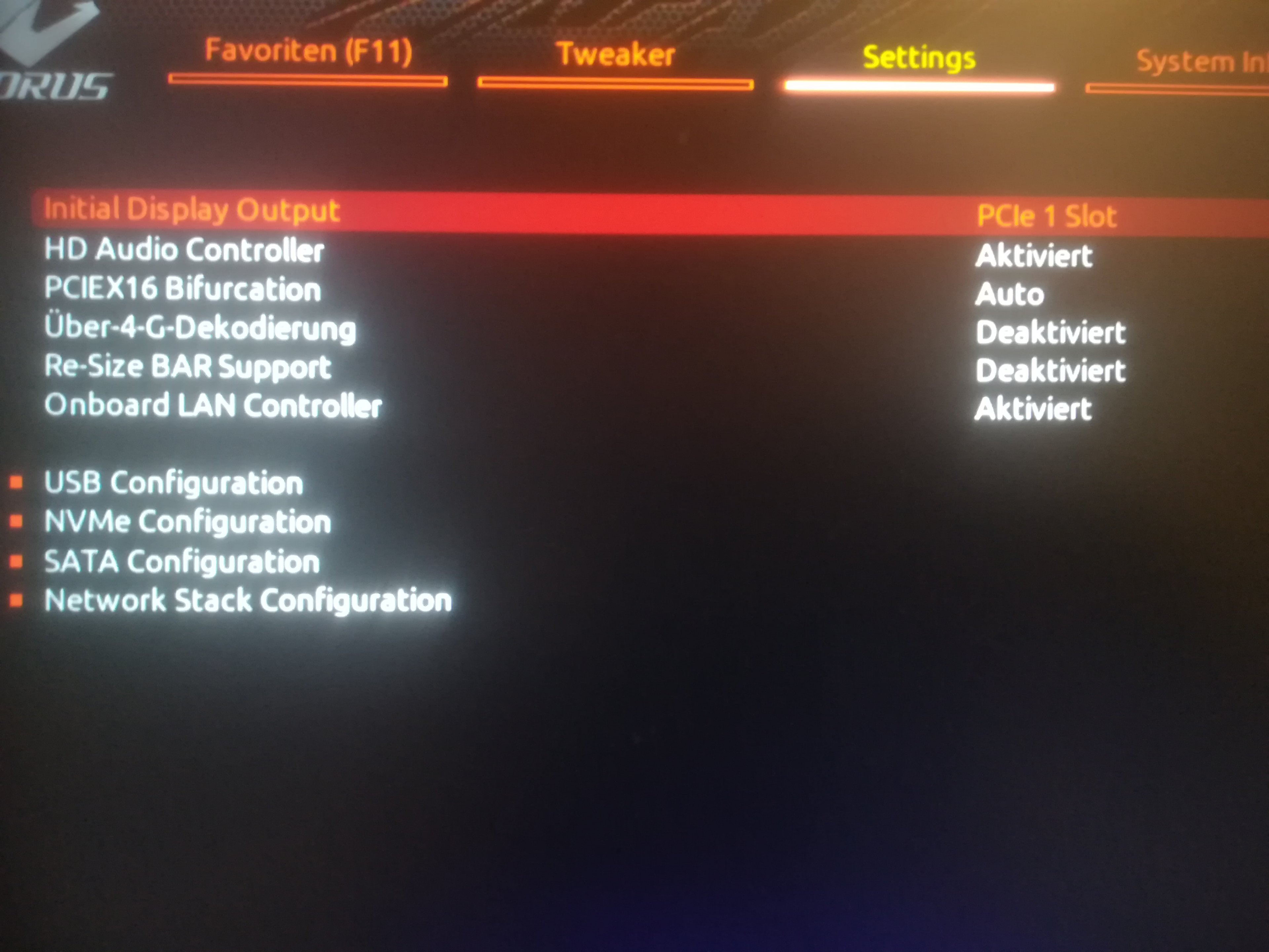

ich habe jetzt die Bios-einstellungen auf default gesetzt und erneut konfiguriert.
