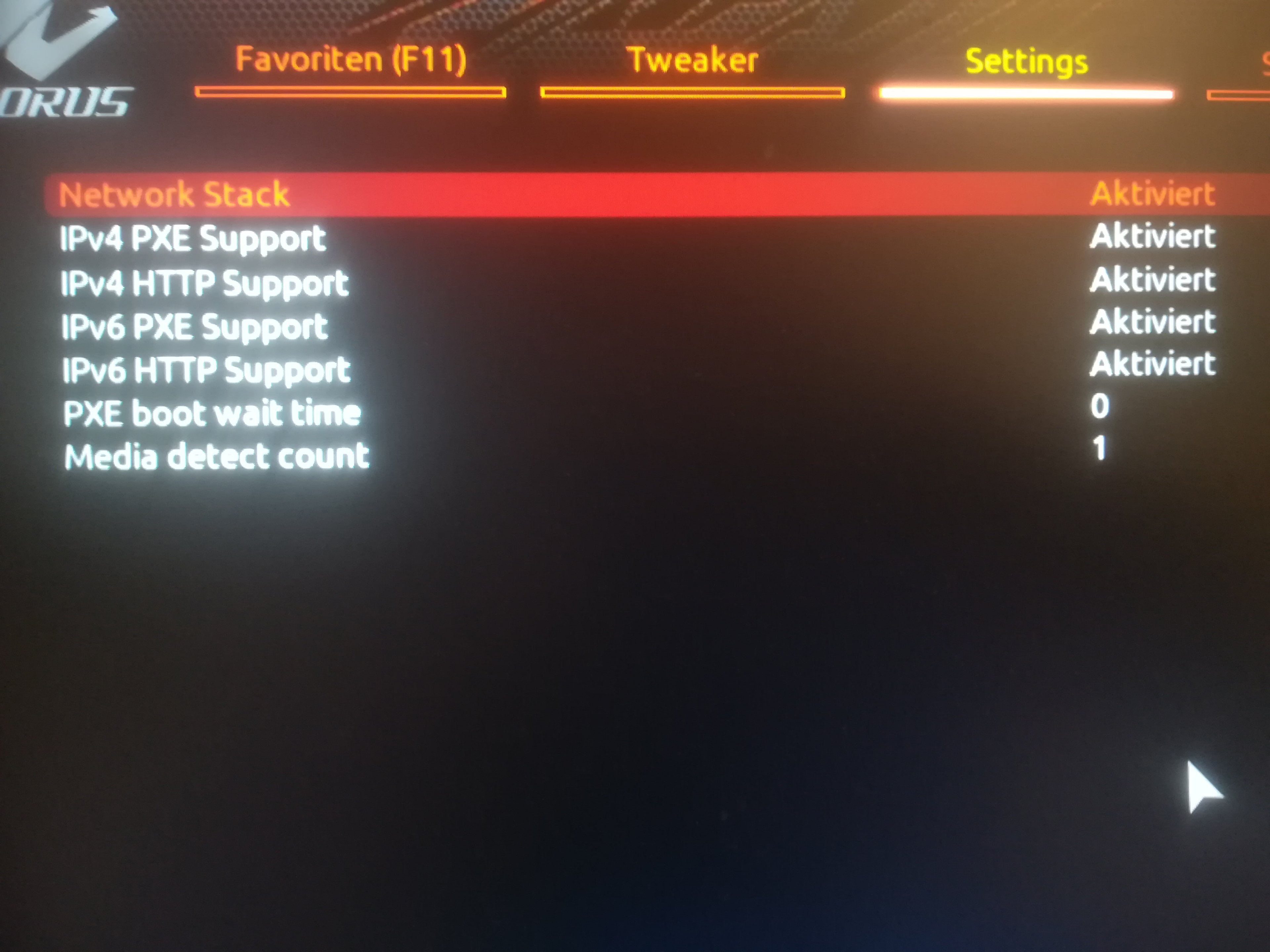

Schau bitte im BIOS mal nach was sich hinter Network Stack Configuration (aus Deinem Screenshot) verbirgt, nicht das hier was verdreht ist. Handbuch sollte helfen bei dem was ist/war/sein soll darin.

@SoundForceOne

Was sollen diese Einstellungen bringen?
@tollertyp Das steht eigentlich schon da: Der Network Stack ist die BIOS/UEFI-eigene Netzwerkimplementierung, um beim Booten über das Netzwerk ein Image beziehen zu können o.ä.
Ist z.B. ganz hilfreich, wenn man in einer Firma hunderte Geräte installieren muss. Anstatt 100 USB-Sticks mit dem Image zu bespielen, kann man die Betriebssysteminstallation per Netzwerkkabel vom Server starten.
Auch wenn der Network Stack deaktiviert ist, müsste der Netzwerkadapter in Windows auftauchen, wenn der Onboard LAN Controller aktiviert ist.

Also zusammengefasst: Nichts.Fortatus schrieb:@tollertyp Das steht eigentlich schon da:
Deshalb fragte ich nach.
Gerade nach meim etwas arroganten Hinweis bzgl. Gerätemanager kommt dann zeitgleich der Tipp?

Spielt für das Problem auch gar keine Rolle, wie der konfiguriert ist.SoundForceOne schrieb:hier noch ein Foto von Network-stack. War davor deaktiviert
