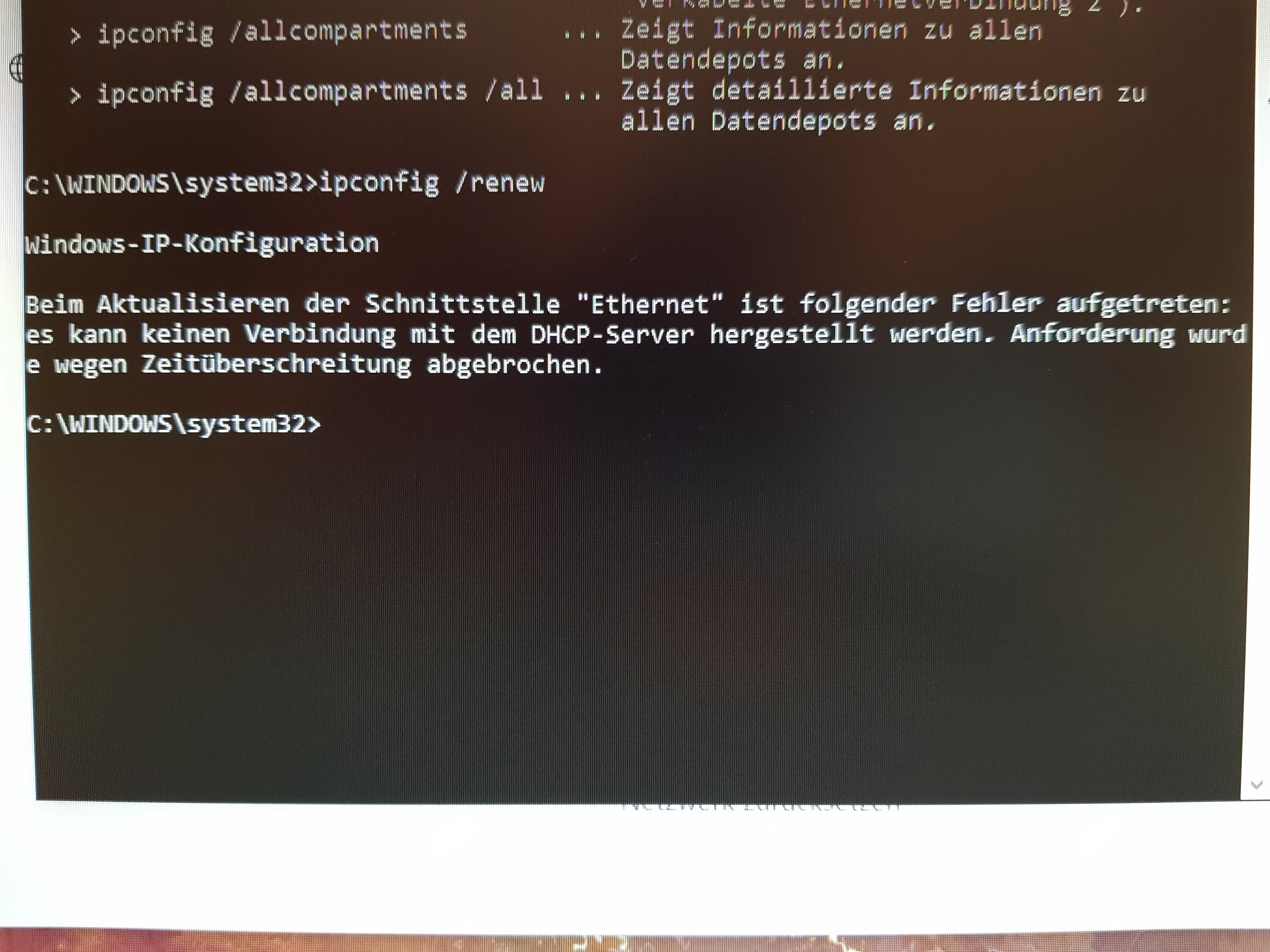

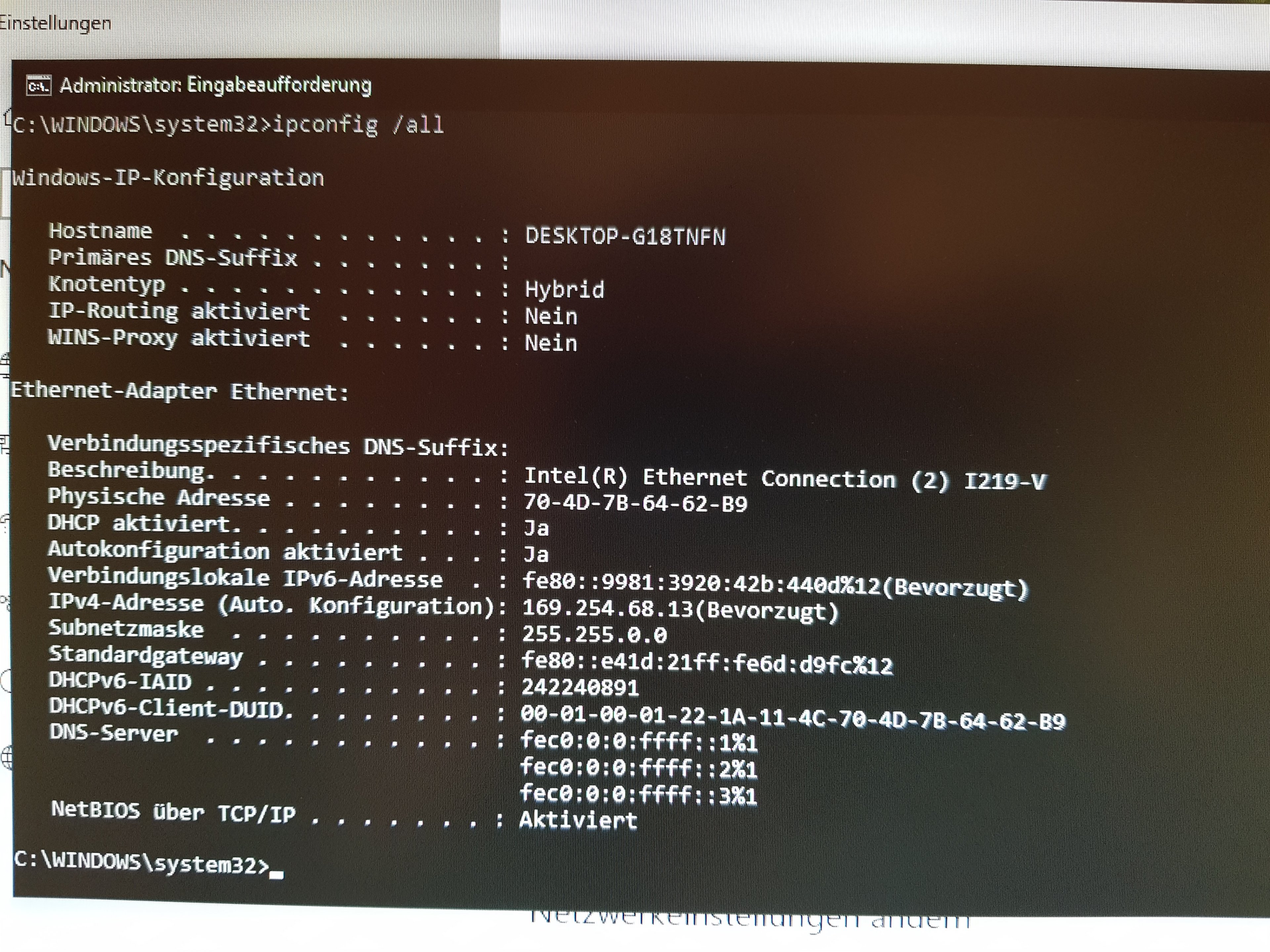

ich hab seit heute neues Internet habe von ADSL zu Glasfaser gewechselt, nun hab ich folgendes Problem: Die LAN-Verbindung funktioniert nicht.... Wlan funktioniert, aber mit kabel nicht, weder an meinem pc noch an meinem Laptop. Ich hab schon einige Sachen probiert, aber nichts hat geklappt.... vielleicht haben die Techniker was bei der Installation falsch gemacht ?... aber wlan geht ja... (habe Win10)
vielen dank für die Hilfe

Welcher Router?
Welches Modem?
Wie ist alles verkabelt?
Was war bisher in Betrieb?
Wie wurde das im Detail geändert?
Usw... :)
Man sieht nur das du per DHCP keine Adresse erhältst, da aber Angaben (siehe Fragen) fehlen kann man nur raten.
Mal auf den Router geschaut, ob DHCP aktiviert ist? Mal ein feste IP vergeben? Viel probiert hast du anscheinend nicht...

auf den ersten blick würd ich behaupten Subnet stimmt nicht und deine IP ist einem vollkommen anderen Bereich
mal ipconfig /release , ipconfig /renew und ipconfig /flushdns
Bitte Post4 mal ausführen.
Da WLAN ja geht war klar das DHCP wohl aktiv ist.
Mal anderen LAN Port getestet?
Gibt es Einstellungen zum LAN im Router?
@ doOkz

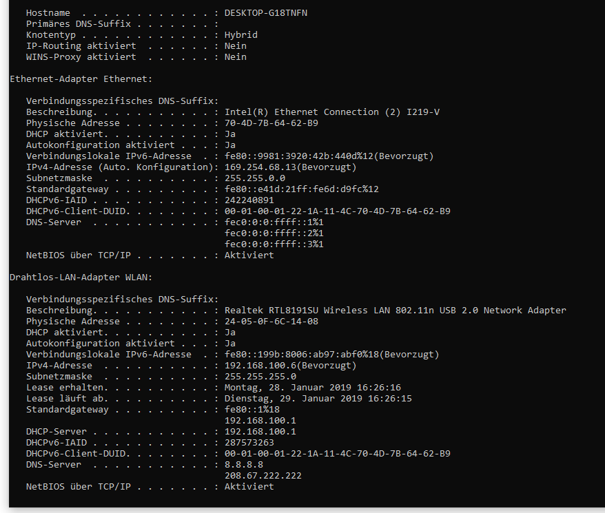

Ja, da die Verbindung den DHCP nicht erreicht bekommt er eine Link-Lokal 169.254er IP

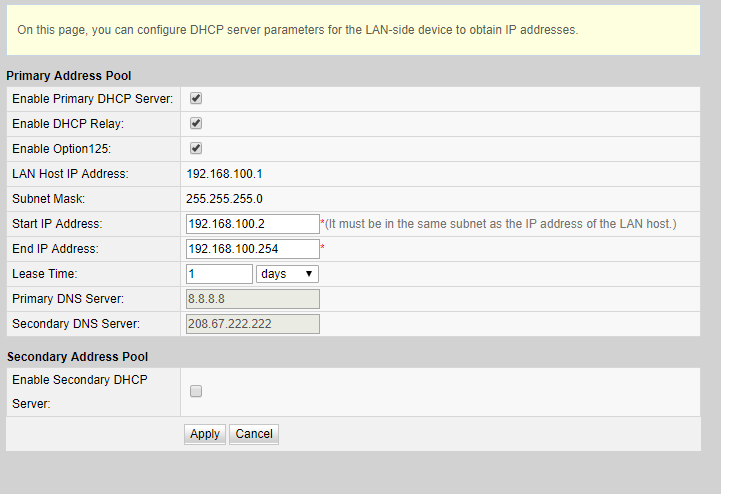

(ich habe jetzt eine wlan antenne angeschlossen)
Mach mal DHCP-Relay raus.
@ Sephe
Ist auch uninteressant.
Würde nur bezwecken das der Router auf Unicast keine DHCP Anfragen bearbeitet. :)

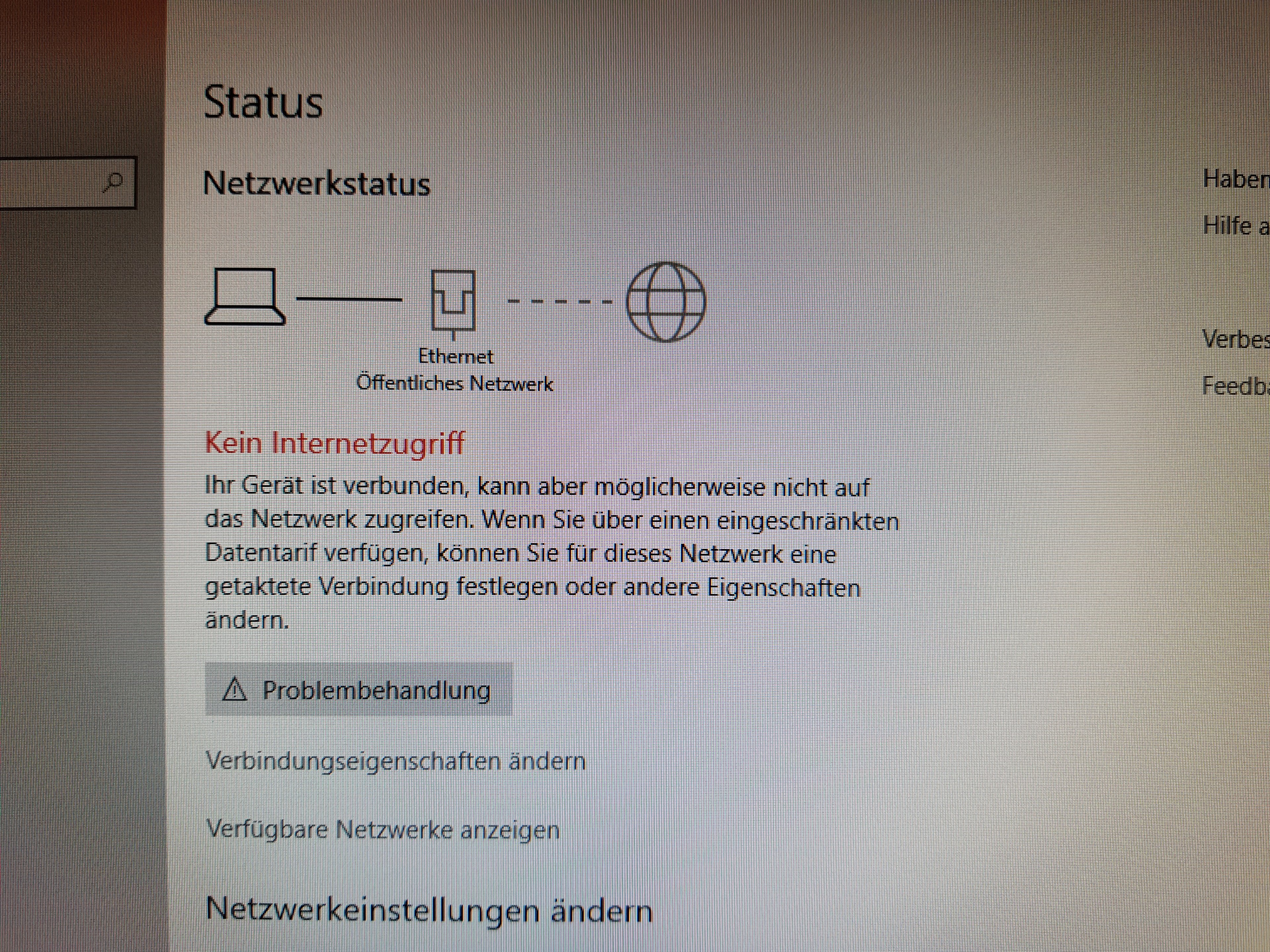

vielleicht ist das auch relevant
Nein da der 2. DHCP nicht aktiv ist.

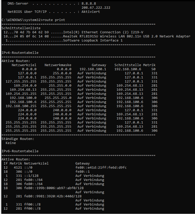

@leipziger1979
Hat er doch schon gemacht, aber mich würde interessieren was du dir davon erhoffst? Was willst du bei einem route print erkennen, wenn er überhaupt keine IP-Adresse bekommt?
@RneLama

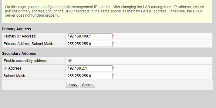

Gib dir mal statisch IP-Settings:
IP-Adresse: 192.168.100.200
Maske: 255.255.255.0
Gateway: 192.168.100.1
Versuch dann mal ein ping auf 192.168.100.1.
Falls das nicht geht, gib dir mal folgende Settings:
IP-Adresse: 192.168.2.200
Gateway: 192.168.2.1
Und versuch dann einen ping auf 192.168.2.1.
(Das Ganze dient dem Test ob über die LAN-Ports einfach nur kein DHCP aktiv ist oder ob die evtl. komplett deaktiviert sind)
Reaktionen: h00bi
es hat sich aufjedanfall schon mal was geändert, hat hat den namen erkannt, aber immer noch kein Internet
