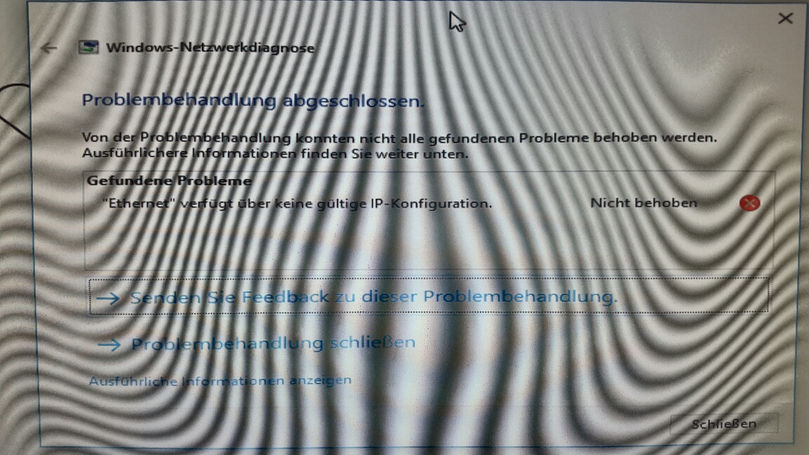

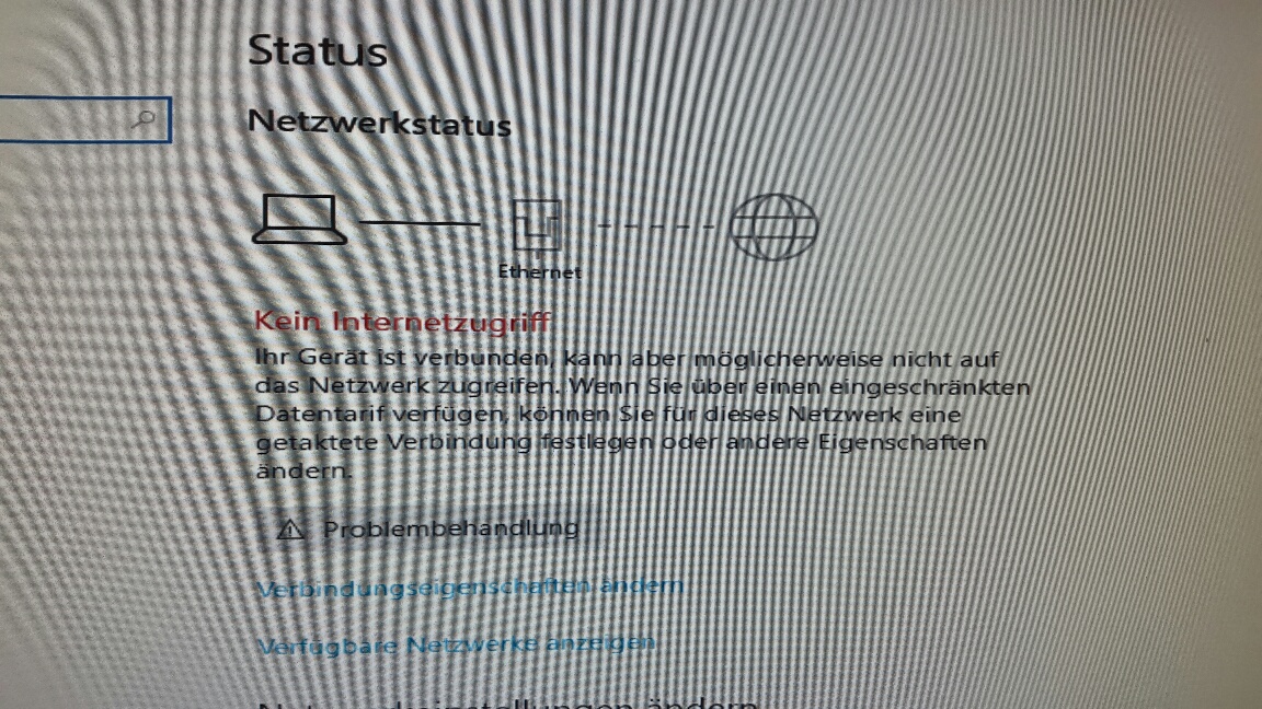

Problem Nr.1 Internet funktioniert nicht
Es kommt die Fehlermeldung: Ethernet verfügt über keine gültige IP Konfiguration
habe bereits verschiedene Lösungsansätze versucht aber hat bisher nichts geholfen :/
1. datei mit IPAutoconfigurationEnable erstellt
2. Netzwerkadapter gelöscht und neu installieren lassen
3. verschiedene einträge im WindowsPowershell:
netsh winsock reset; netsh int ip reset; ipconfig /release; ipconfig /renew; ipconfig /flushdns

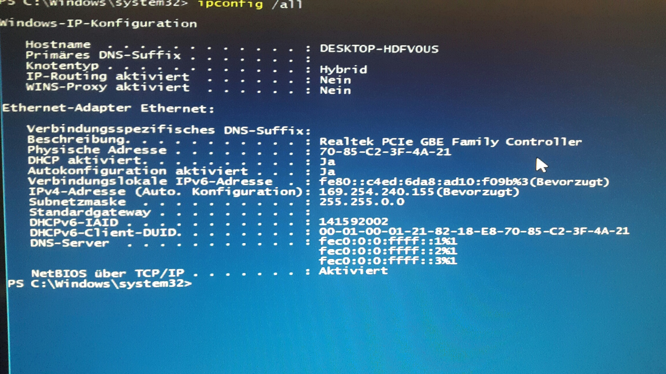

Zeig mal ein ipconfig /all
Edit: Steht bei "schon probiert" sorry
wie funktioniert dhcp oder wie kann ich das überprüfen? bin leider absoluter laie
Bei deinem Foto steht die IP 169.....
das es deutet auf ein Problem des DHCP hin...
Du startest die Oberfläche von Deinem Router, und überprüfst ob der DHCP-Server aktiv ist.
Ist einfach nur eine Software, die auf die Anfrage von Deinem PC hin sagt: Du hast die IP XXX.xxx.xxx.xxx
IP 169.254.... ist die Auto-Konfig von Windows, wenn die normale IP-Vergabe über DHCP nicht funktioniert.

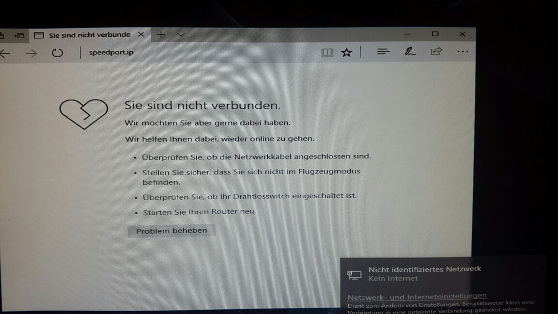

Logge dich erstmal auf deinem Router ein, indem du dessen IP-Adresse in die Adresszeile des Browsers eintippst.
Normale Router-IP ist zB:
192.168.1.1
192.168.2.1
du kannst auch eintippen:
Speedport.ip
Fritz.box
Dann logge dich im Router mit dem Gerätepasswort ein und schaue nach ob DHCP an oder aus ist und ob ein MAC Filter aktiv ist.

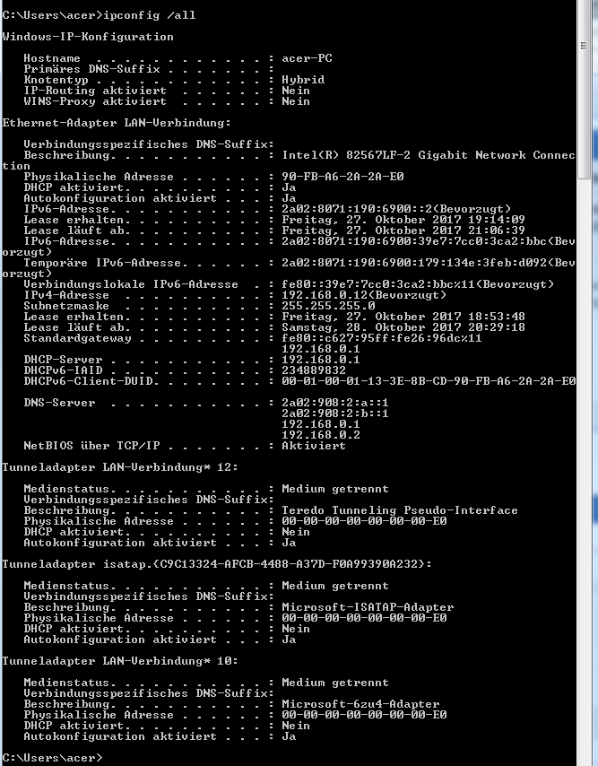

Oder poste mal ein ipconfig /all vom funktionierenden PC.

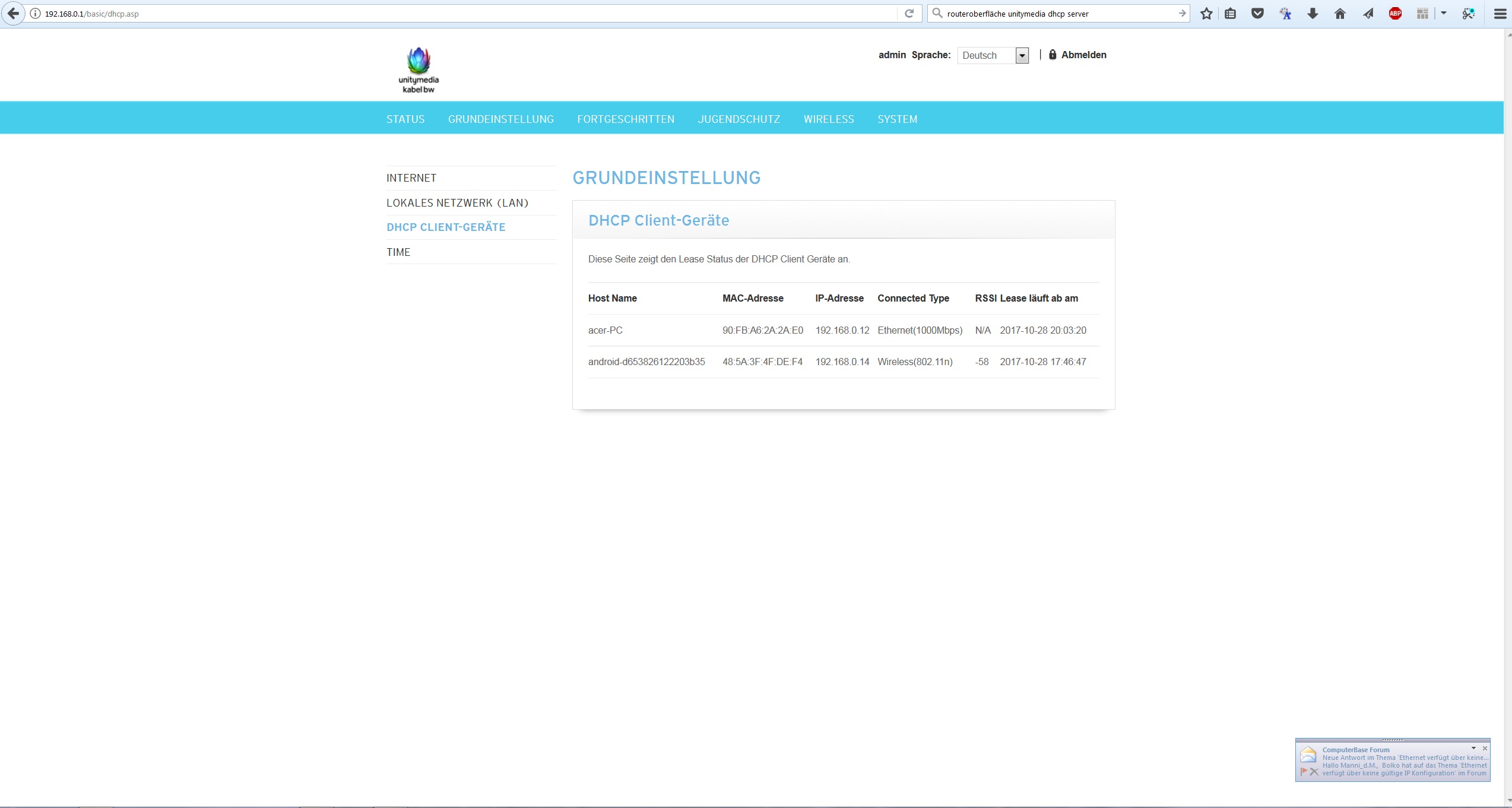

Wenn ich bei meinem neuen PC die router-ip im Browser eingebe kommt sie sind nicht verbunden cO
20171027_202545_resized.jpg20171027_202554_resized.jpg20171027_202630_resized.jpgUnbenannt.jpg
hier mal nochmal wies ungefähr aussieht
mit dem pc hier (mein alter komme ich rein mit der ip adresse)
router heißt TC7200 pc ist mit kabel angeschlossen
Zeig mal ein ipconfig /all vom funktionierenden PC.
Dann können wir dir besser sagen wie du auf deinen router kommst.
wie mach ich das? kenn mich leider nicht so gut aus und mit dem neuen interface von win 10 erst recht nicht
