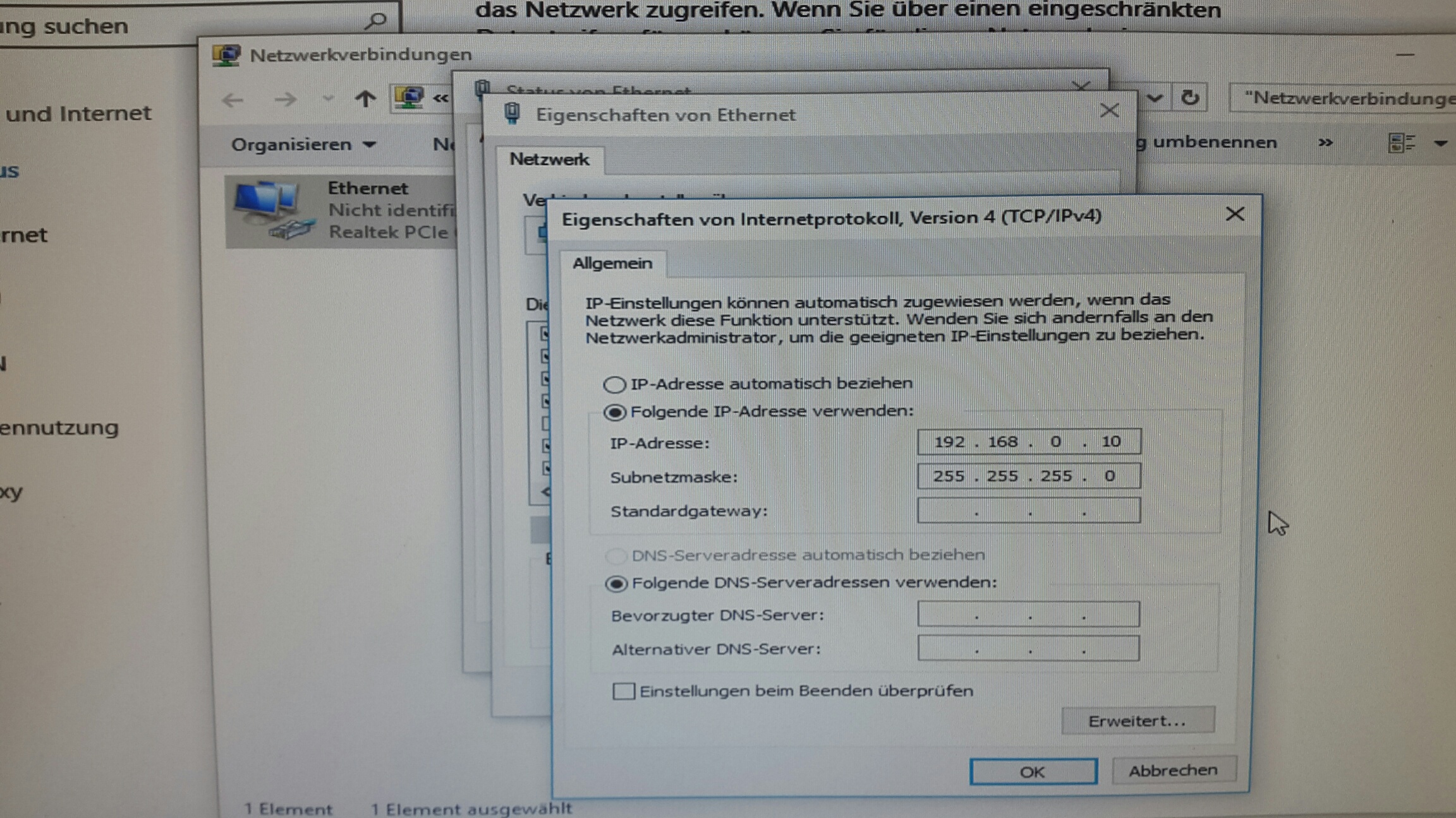

Manni_d.M. schrieb:
wie mach ich das?
Netzwerkstatus (einfach unten links in das Suchfeld eintippen),
Adapteroptionen ändern,
Rechtsklick auf "Ethernet Netzwerk", Eigenschaften,
Internetprotokoll V4 anklicken,
Eigenschaften anklicken
[x] Folgende IP-Adresse
IP-Adresse: 192.168.0.10
Subnetzmaske: 255.255.255.0
Standardgateway: 192.168.0.1
[x] Folgende DNS-Server-Adresse verwenden:
192.168.0.1
8.8.8.8

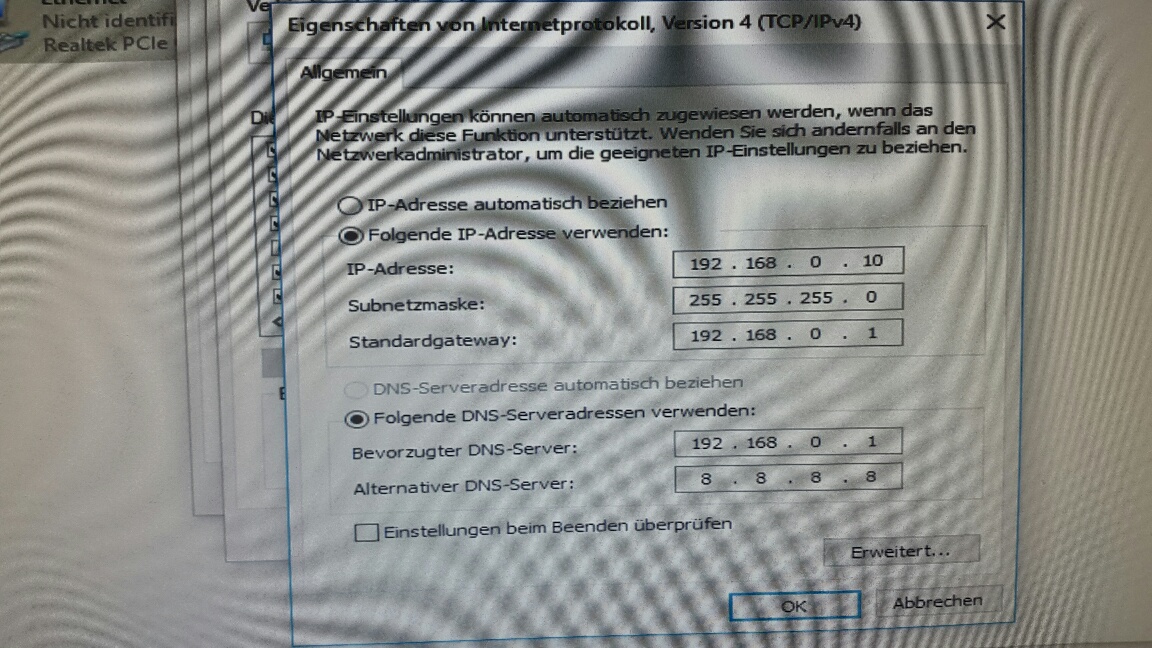

hab das hier mal eingegeben aber kam immer noch nix
Dann hat dein Router einen Adressbereich für DHCP rererviert.
Also ändere mal die eigene IP von 192.168.0.10 auf 192.168.0.250 (oder irgend eine andere letzte Zahl oberhalb von 150 und unterhalb von 255)
Falls das auch nicht geht, dann schaue in deinem Router bei DHCP nach, welcher IP-Bereich für DHCP reserviert ist.

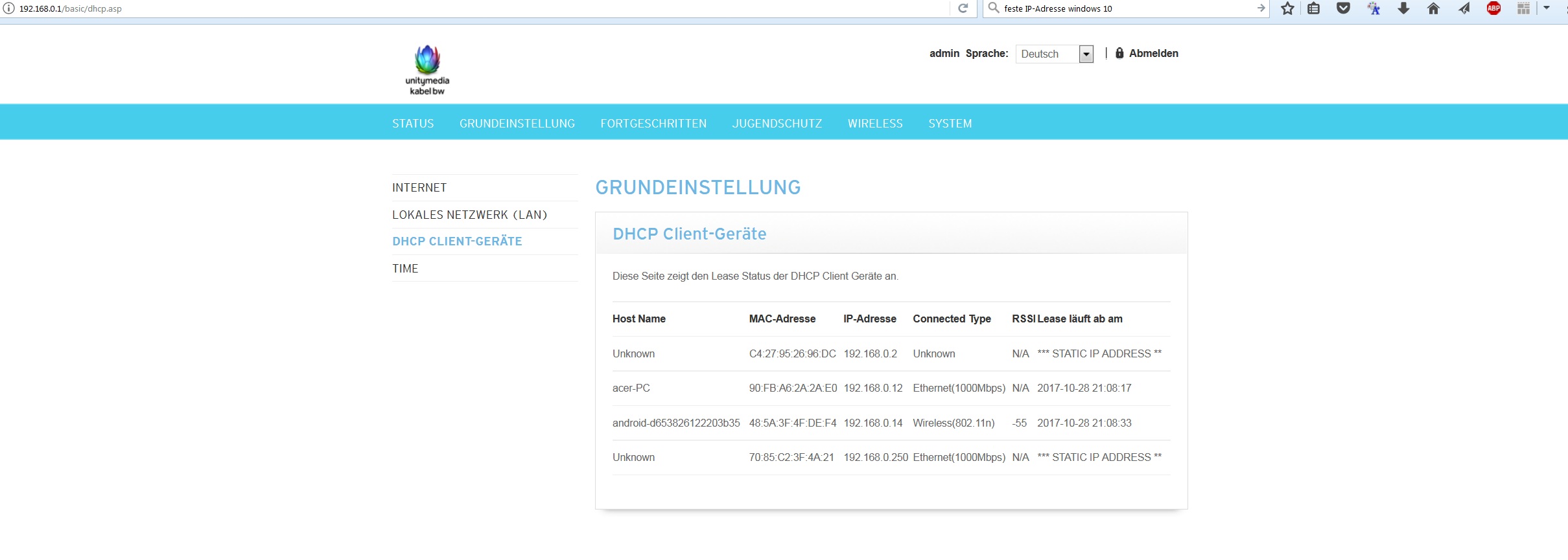

das wurde jetzt zuletzt angezeigt
interessant ist aber dass sich noch das hier geändert hat:dhcpt.jpg
windows version ist 1703
Also dein Router sieht jetzt den neuen PC, also ist das Kabel in Ordnung und auch der Netzwerkchip im PC funktioniert.
IP-Adresse 192.168.0.250 ist also ok und kann so bleiben.
