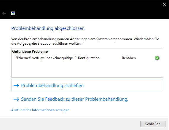

Ich benutze ein Netzwerkkabel, und dann leuchtet halt ober den Internet Icon in der Taskleiste ein Rufzeichen auf (Was ja einen Fehler beschreibt)
(+ ein gelbes Rufzeichen, für die die es dann wissen!)
Nun weiß ich, dass ich einfach auf "Problembehandlung" drücken kann, somit sich das ganze wieder selbst richtet, so wie im folgenden Bild gezeigt wird.
Danach passt ja alles wieder, jedoch würde ich gerne den Grund dafür herausfinden, wieso das immer passiert und wie ich es stoppen könnte.

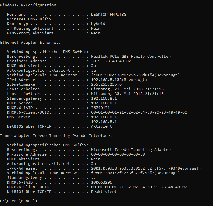

Starte doch bitte mal die "Eingabeaufforderung" (cmd.exe), einfach mal cmd eingeben um Windows Startmenü.
Dort gibst du bitte mal "ipconfig -all" ein und machst ein Screenshot von dem Ergebnis.

Ich benutze einen Wlan Router von A1 (Huawei E5180 um genau zu sein), der hat einen netzwerkstecker welcher zum pc geht, weiter nichts!
Sollte alles wichtige drauf sein, denke ich :D

gibt deinem pc eine feste ip
edit: und was macht dieser komische tunnel adapter??

Ok, kann ich da irgendeine IP reinschreiben, oder muss die eine Form haben? Ich weiß, dass die letzten drei Zahlen 255 sein sollten, wenn ich mich nicht verlesen habe. :)
IP: 192.168.8.108 (einfach die, die dir der DHCP eh gegeben hat)
DNS: 192.168.8.1
Gateway: 192.168.8.1
Subnetmask: 255.255.255.0
Wenn es mit der IP nicht geht, nimm hinten ne andere Zahl, 123 oder so.
