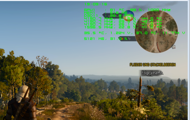

Wenn ich denke wie lange es gedauert hat das jetzt die IGPU vom Ryzen 2400 ( vega 11 )
auf ein Leistungslevel der ehemaligen GTX 550 oder 5770 AMD gekommen ist ,
zweifle ich sehr das das in naher Zukunft verdoppelt wird .
Witcher 3 mit einer GTX 550 :
Mordors schatten mit einer GTX 550
Reaktionen: KeinNickFrei
@tomtom 333
Wie findest du die Grafik von Witcher 3 in diesem Fall (mit der GTX 550 bzw. der vega 11) ingame?
spielbar vermutlich, aber noch schön?
Es ist sehr knapp .
Mehr als die rund 30 Fps konnte ich nicht rausholen das ist schon ziemlich weit unten .
soweit ich das noch weiß ohne Hair und nur minimalen Details .
Wie weit da die Vega 11 weg ist kann ich nur schätzen aber viel unterschied ist nicht .
du kannst ja die Bilder mal vergleichen :

Manche Spiele laufen mit der alten GTX 550 noch gut .
Crysis 3 oder Far Cry 4 sind kein Problem .
Aber die neuen wie Origin oder KCD sind nicht mehr spielbar
KCD in 1024 x 768 niedrig , mit einer GTX 550 :
Kann sein das da die Vega 11 dank neuerer Technik besser ist , dann muss das aber sehr viel besser laufen ....
