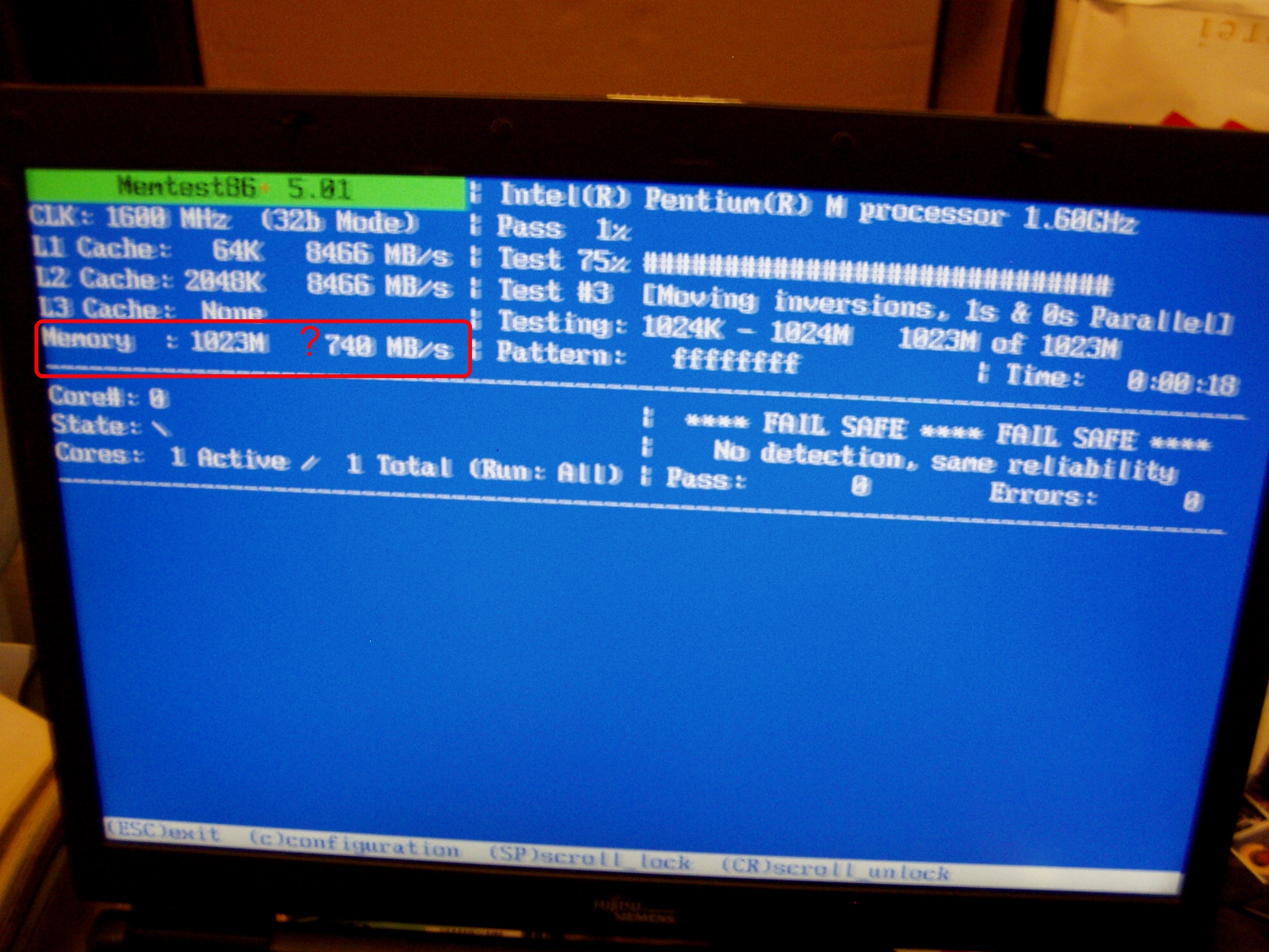

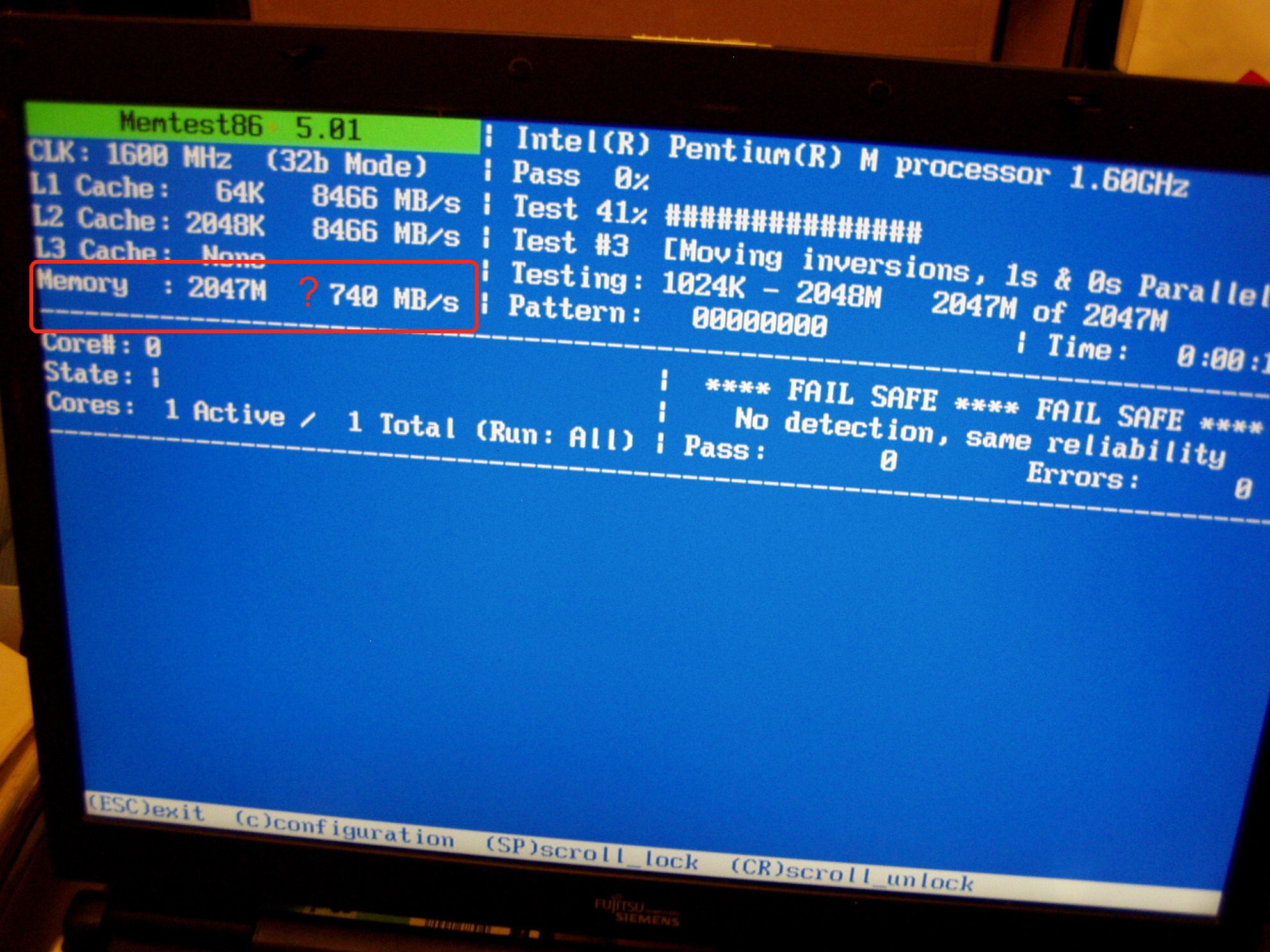

Heute gekommen, eingebaut, akzeptiert vollständig, memtest auch ok
Ich teste gerade weitere RAM und da viel mir folgendes auf
Also egal ob 2 oder nur 1GB RAM ist immer 740MB/s - interessant

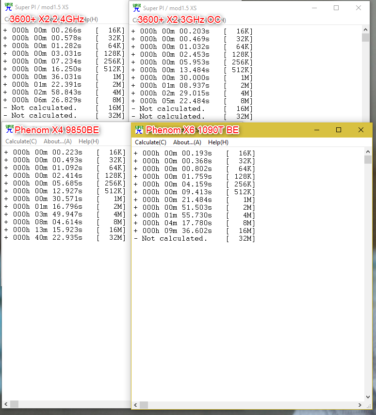

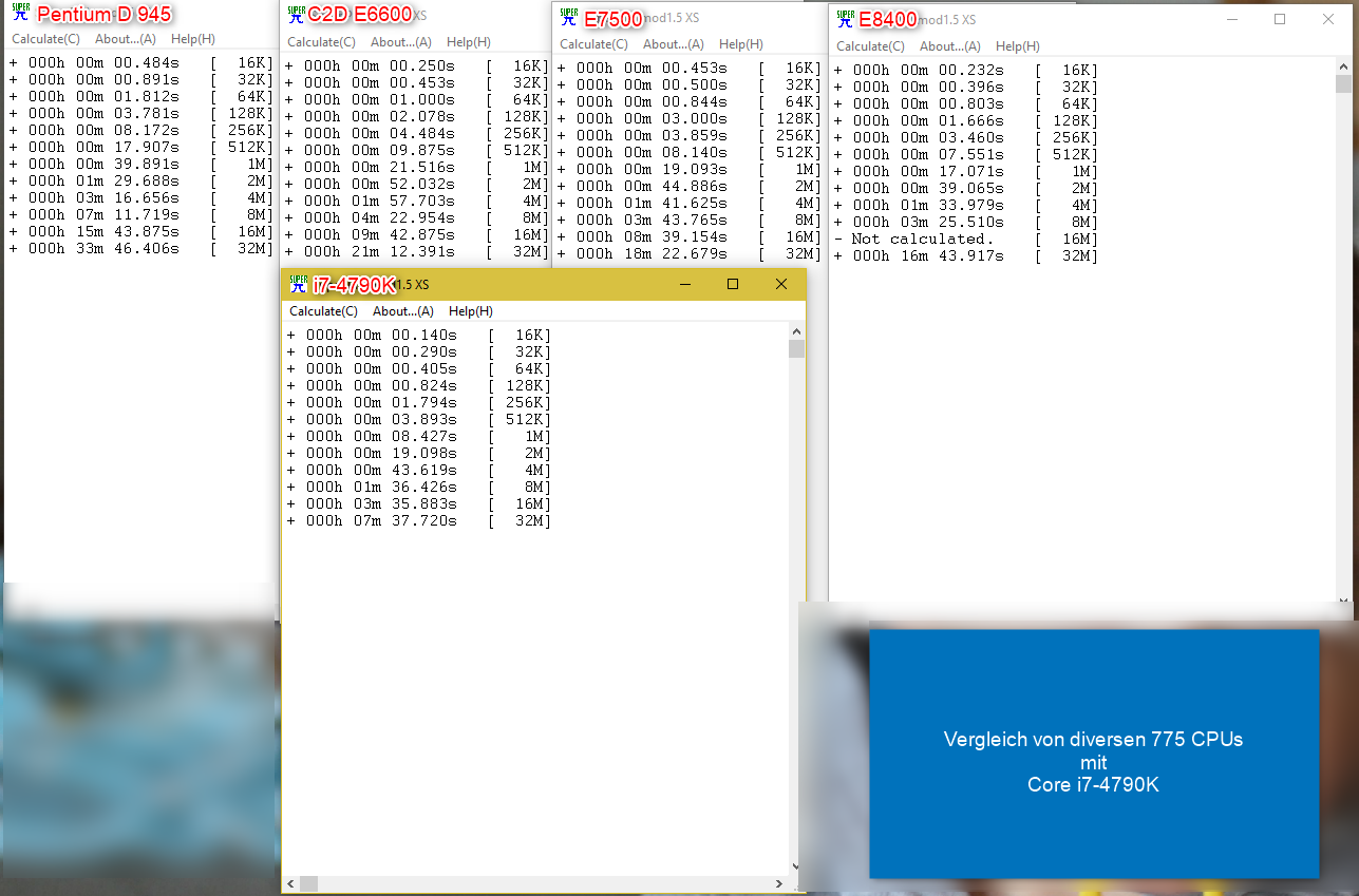

Pentium D 945 und C2D E6600 auf Intel D975XBX-LKR
C2D E7500 und E8400 auf Lenovo M58 Q45
Core i7-4790K auf ASRock siehe Sig.
Athlon X2 3600+ und Phenom X4 9850BE auf Asus M3A32MVP-Deluxe
Phenom X6 1090T BE auf Asus Crosshair III
Wie man sieht, der Phenom 9850BE hatte einer schlechtere 1C Performance als der Athlon X2 3600+ selbst ohne dessen OC.

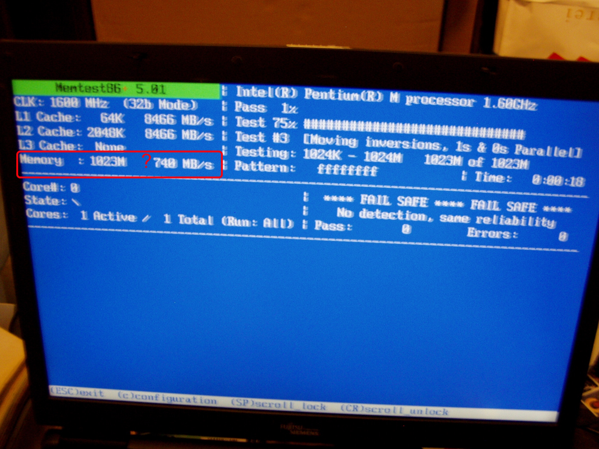

Anhang anzeigen 748935Anhang anzeigen 748936
Das wo FAIL SAFE steht sollte normaler Weise stehen ob, der RAM 64 bit oder 128 Bit Speicherbandbreite und mit welcher Frequenz und welchen Timings er läuft.
Ohne Fail Safe startet der Test nicht - ist halt schon alt
Eventuell auch deswegen ist das mit den gleichen MB/s ?
Zu alt? Das ist doch nur ein Pentium M. Was für ein Chipsatz ist das denn?
Ich teste meine ganzen Vintage-Systeme auch mit Memtest86+. Ich weiß nur nicht genau, welche Version. Aber das Image der UBCD ist keine zwei Jahre alt. Damit habe ich sogar schon ein Sockel 7 Board mit EDO RAM getestet.
Dass der gleiche Durchsatz angezeigt wird, heißt eigentlich, dass Dualchannel nicht läuft bei zwei Modulen. Installiere mal ein OS und starte mal CPU-Z.
EDIT: Wenn es ein i855GE ist, dann hat er nur ein Speicherkanal und dann änbdert sich natürlich nicht die Speicherbandbreite bei zwei Modulen. Intel hat erst seit der 865er Serie Dual-Channel-Support.

Chipsatz: Intel 855PM+ICH4M
