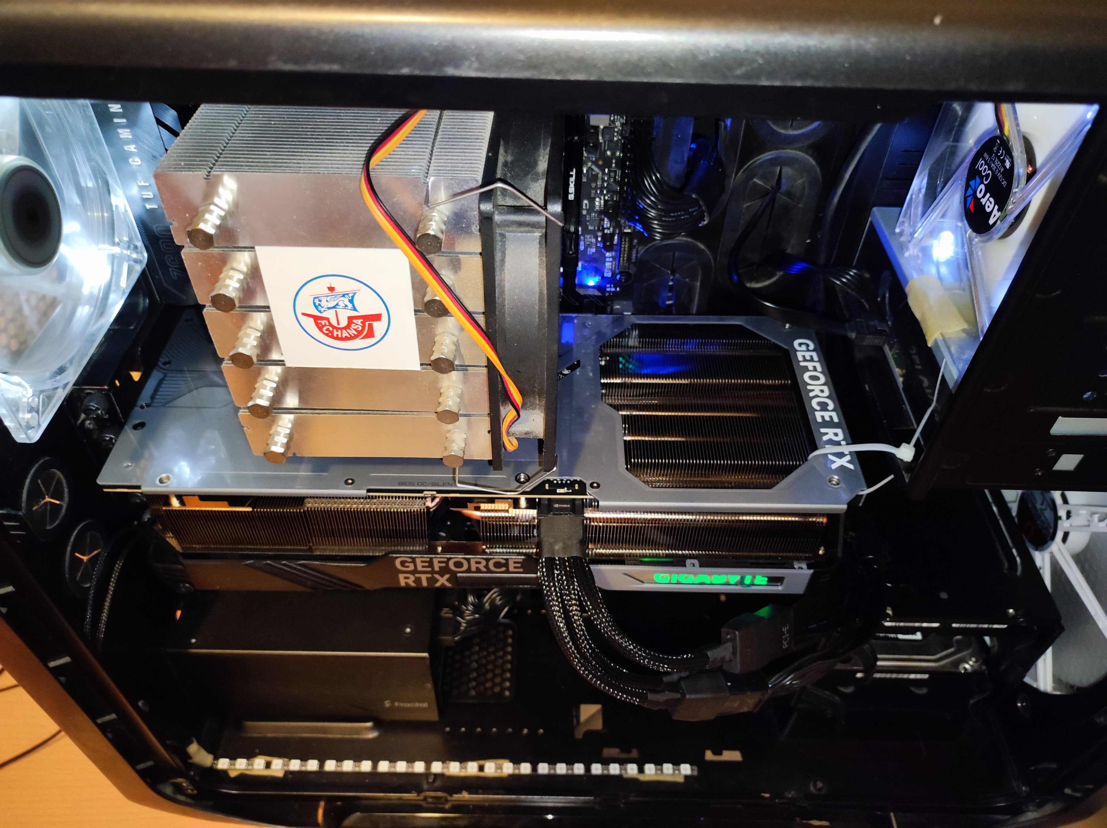

Soweit ich weiß, kann das Board über alle Ports 3-Pin-Lüfter regeln, da ich vorne im 600T den ausgetauschten 200er-Lüfter auf Maximaldrehzahl betreiben wollte, die anderen Lüfter an der Steuerung nicht. Und ich hatte mal damals zum RAM OC testweise einen Lüfter oben im 5,25"-Schacht reingemacht, der auch auch übers Board läuft, den ich aber nie entfernt habe.
Statt der Gigabyte-Karte die MSI dazudenken, aber das ist die Lüfteranordnung. Oben im Deckel sind auch 2.
