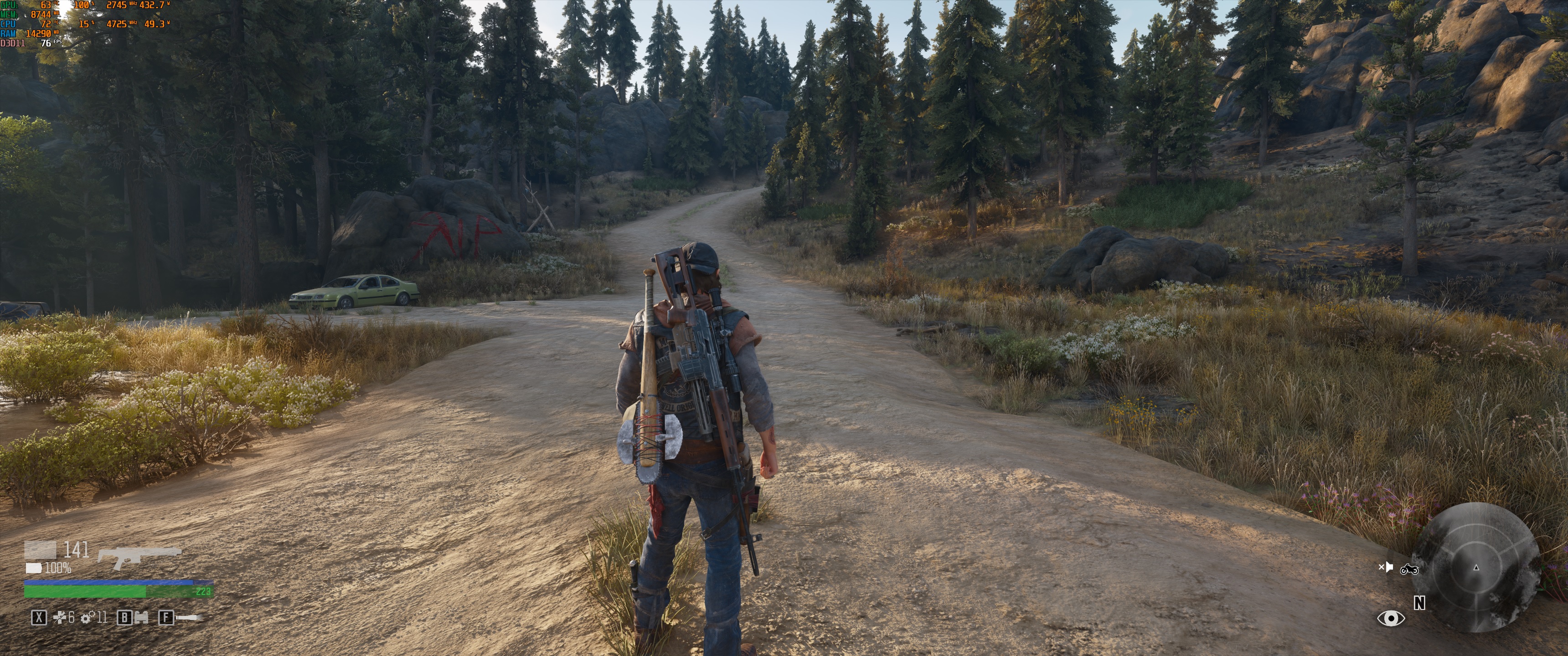

Hier mal zwei Screenshots.
Einmal in Days Gone mit maximalen Einstellungen und Renderauflösung auf 200% (um die Grafikkarte auszulasten).
Und dann eine Mischung aus Furmark und Prime95. Ich kann auch gerne noch andere Programme / Spiele testen, gerne Bescheid geben.
in BF2042 wird der Prozessor relativ warm, aktuell funktioniert Afterburner ingame allerdings nicht.
Edit: Ich teste mal mit offener Tür.

63°C auf einer luftgekühlten Karte mit 400+W ist gut.

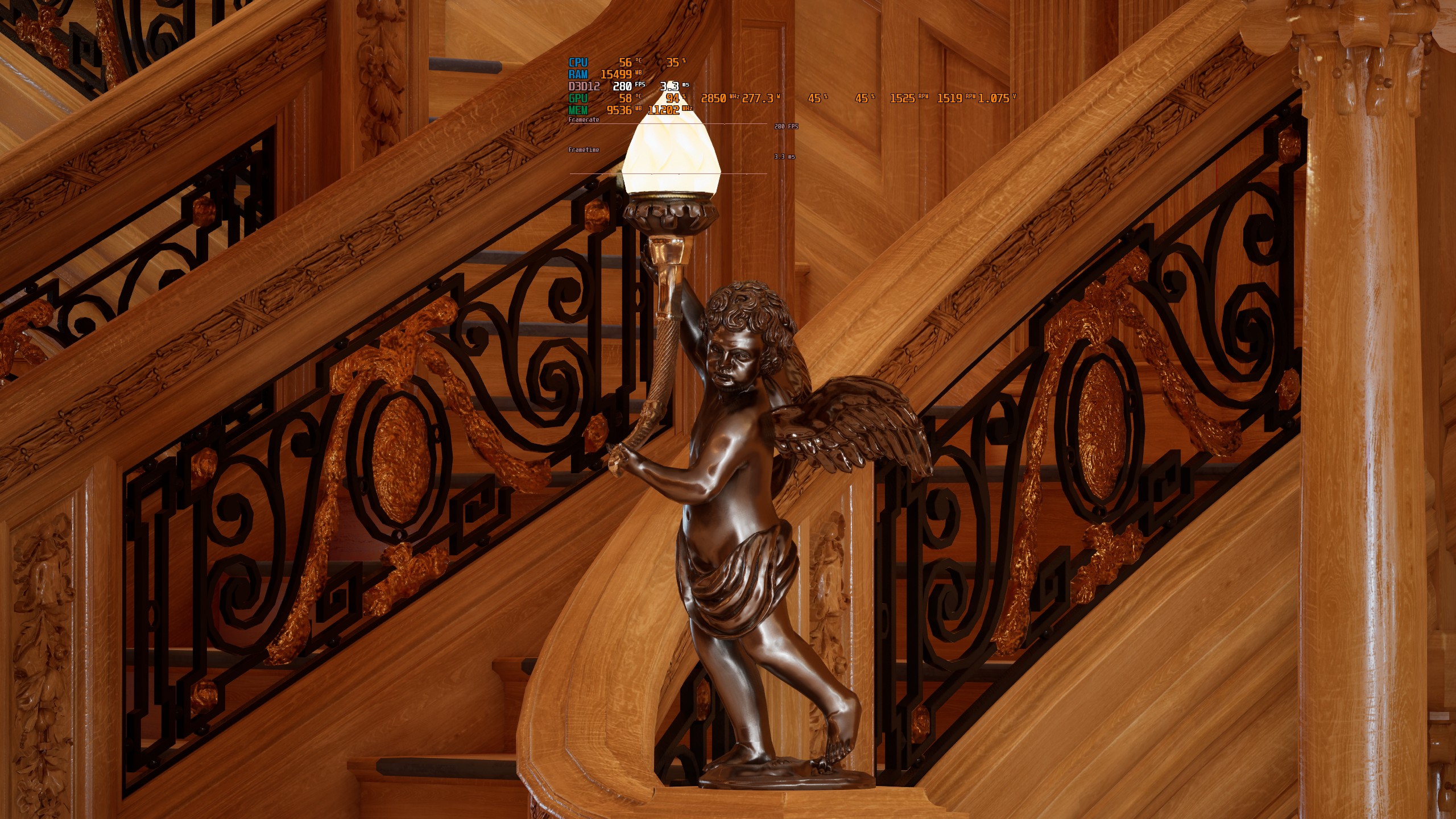

Ich teste mal mit Titanic HG gleich, damit ich auch Vergleichswerte habe für ein anderes Gehäuse, welches es auch immer sein wird.

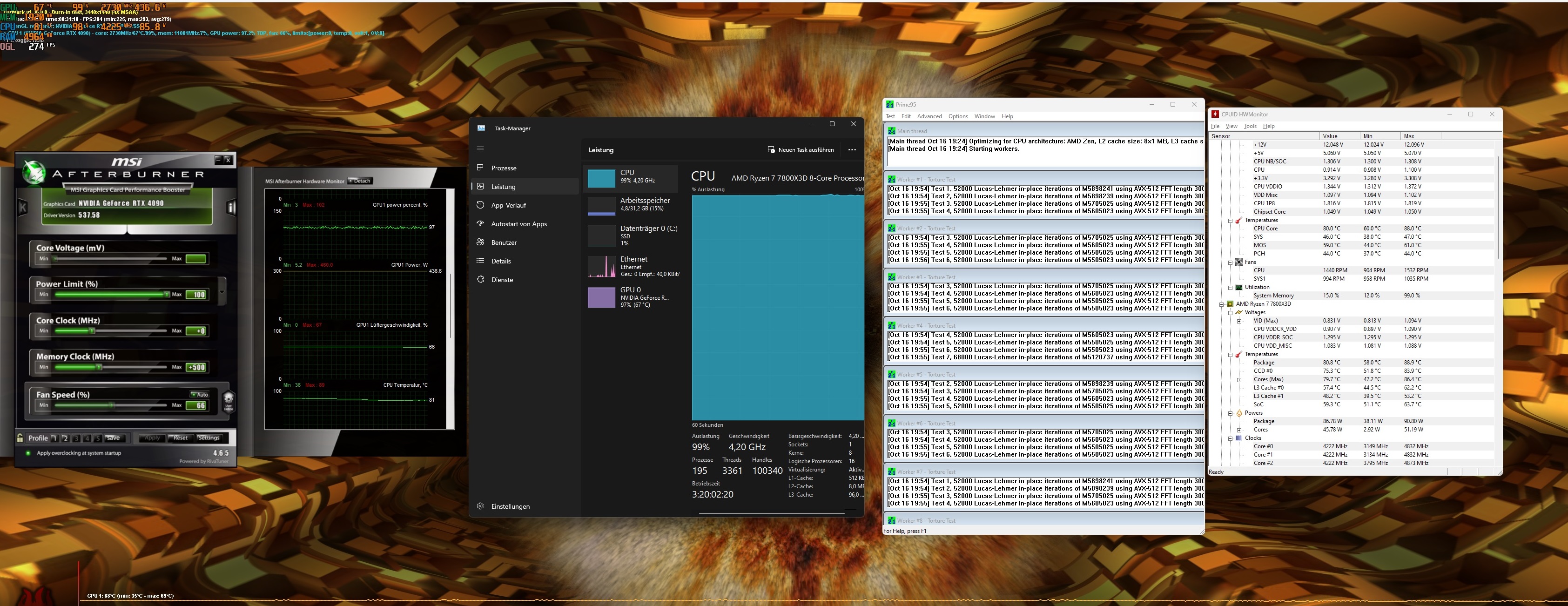

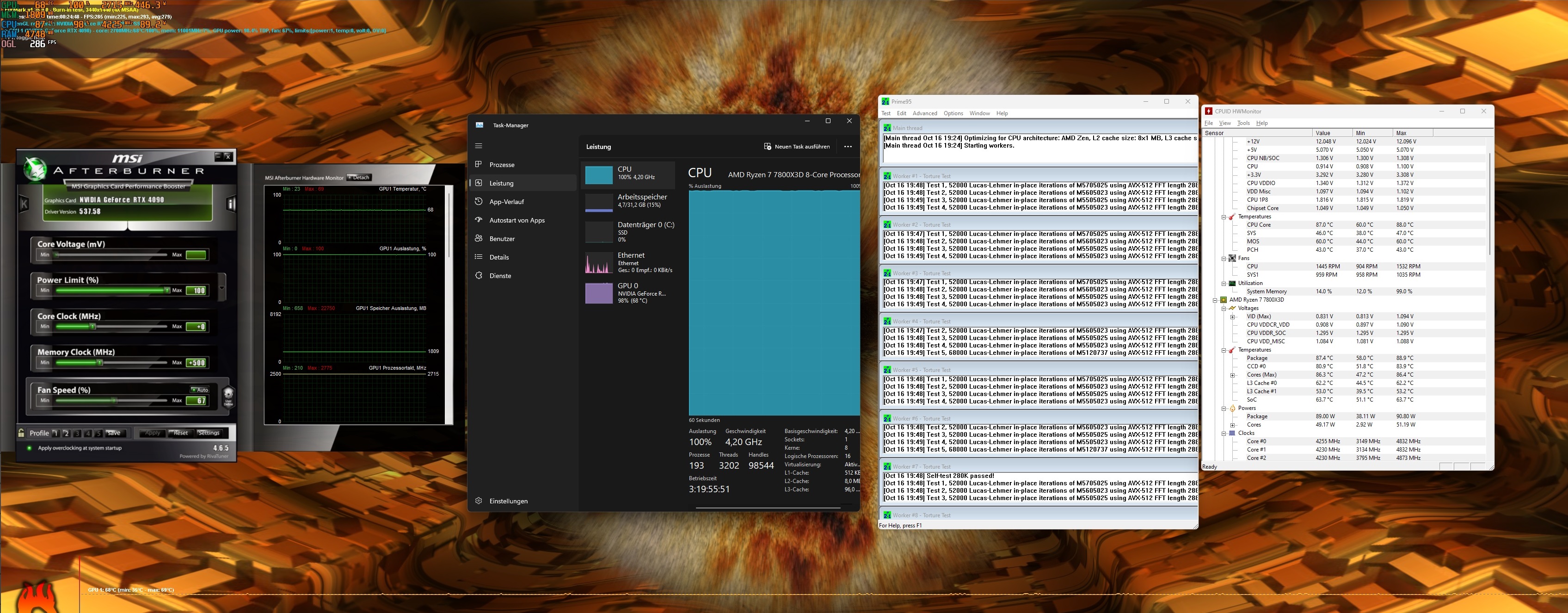

Das hier war der Startbildschirm von RE4 Chainsaw Demo mit UV. Die Karte hat 320W gezogen, ohne wären es 380. Mit Performance-Bios.
Hier die Screenshots mit offener und mit geschlossener Tür. Jeweils ohne Powerlimit. Die Temperatur der 4090 interessiert die geschlossene Tür nicht wirklich, der 7800X3D wird allerdings 8 Grad wärmer (88 statt 80 Grad).

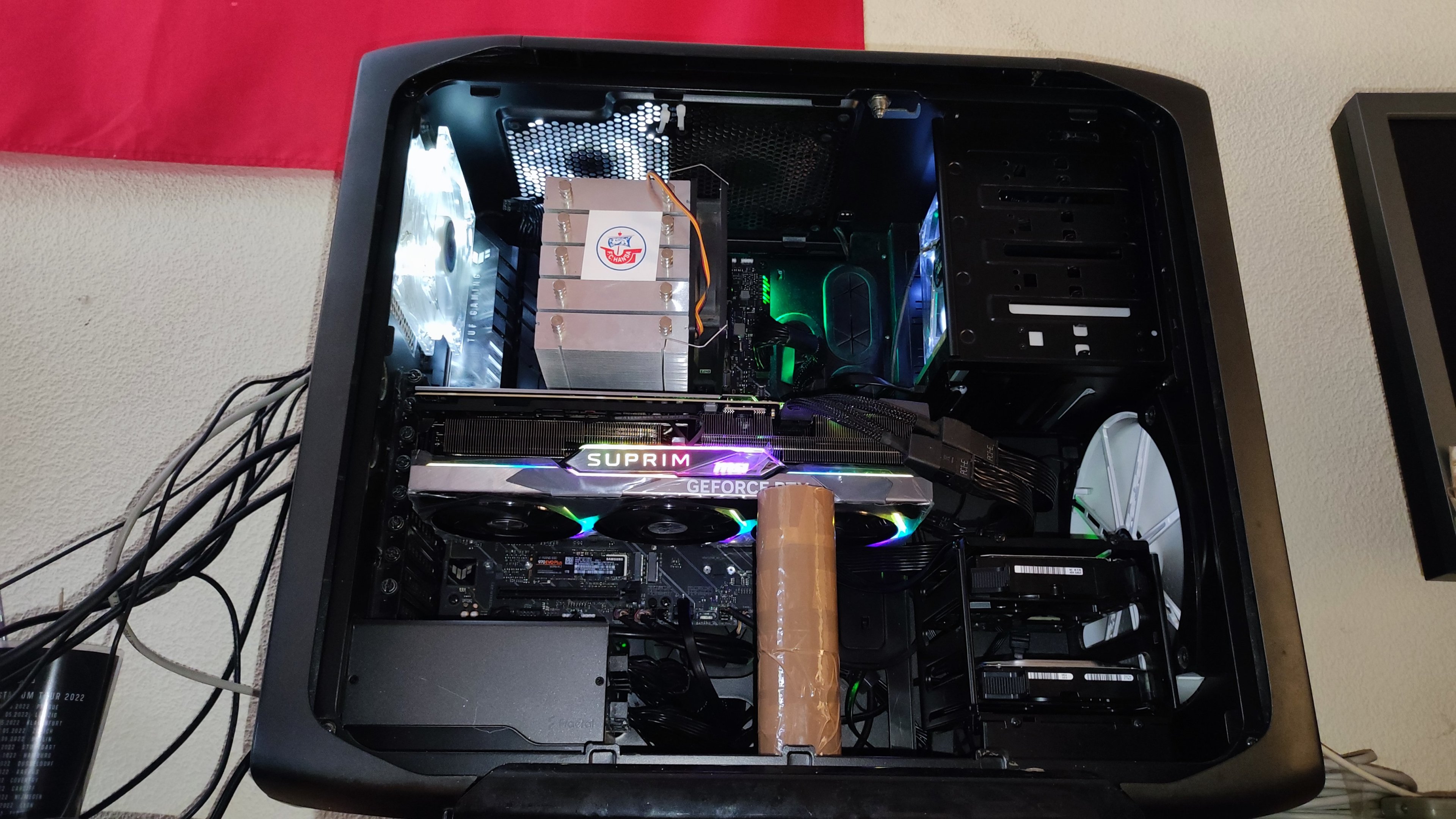

Und wie ist deine Lüfteranodnung? Also kühlt das Define 7 Grafikkarten gut und CPUs nicht so gut.
Wäre so halbwegs das realistische Daddel-Szenario. DLSS habe ich auf Balanced gestellt, um CPU und Grafikkarte relativ gut auszulasten. Leider kriegt die Engine die Karte nicht auf 99%, weil mit DLSS Ultra Performance wären die FPS höher, über 300. Also trotzdem Grafikkartenlimit. Bei diesen 35% wurden umgerechnet 7 Kerne benutzt im im Ressourcenmonitor mit 42% rund 8 Kerne. Der 12700K hat 20 Threads, bzw. 12 Kerne.
Airflow ist halt richtig schlecht für die Grafikkarte, da dieser 200er-Lüfter nichts bringt und unten der Festplattenkäfig ist. Spürbar besser ist es, wenn ich das Mesh im Seitenteil frei lasse.
Mal sehen, ob bei mir dann das neue Gehäuse ausgleichen kann, bzw. die Frontlüfter ohne Festplattenkäfig, weil Gehäuse X statt Mesh eine geschlossene Scheibe hat.
Edit:
CPU war meistens eher so bei 61 und 57°C, also die 62 und 56 täuschen bisschen, Schwankungen.
Hattie schrieb:
Habe "nur" den Fortis 5 Kühler auf dem 7800X3D, evtl. liegt es auch an dem.
Glaube nicht, dass das der letzte Rotz ist. ;) Meine zog ~73W im Test oben, da ist ein oller Scythe Mugen 2 von 2010 drauf.
Für den Worstcase-Fall müsste ich Cinebench und Startbildschirm von RE4 Chainsaw-Demo machen. Cinebench wäre glaube knapp 200W auf der CPU oder eben 150, weil ich das als PL1 & 2 drin habe, Grafikkarte wäre 380W. Ca. 200W hat der Mugen 2 damals geschafft, um an der Drosselschwelle zu laufen.

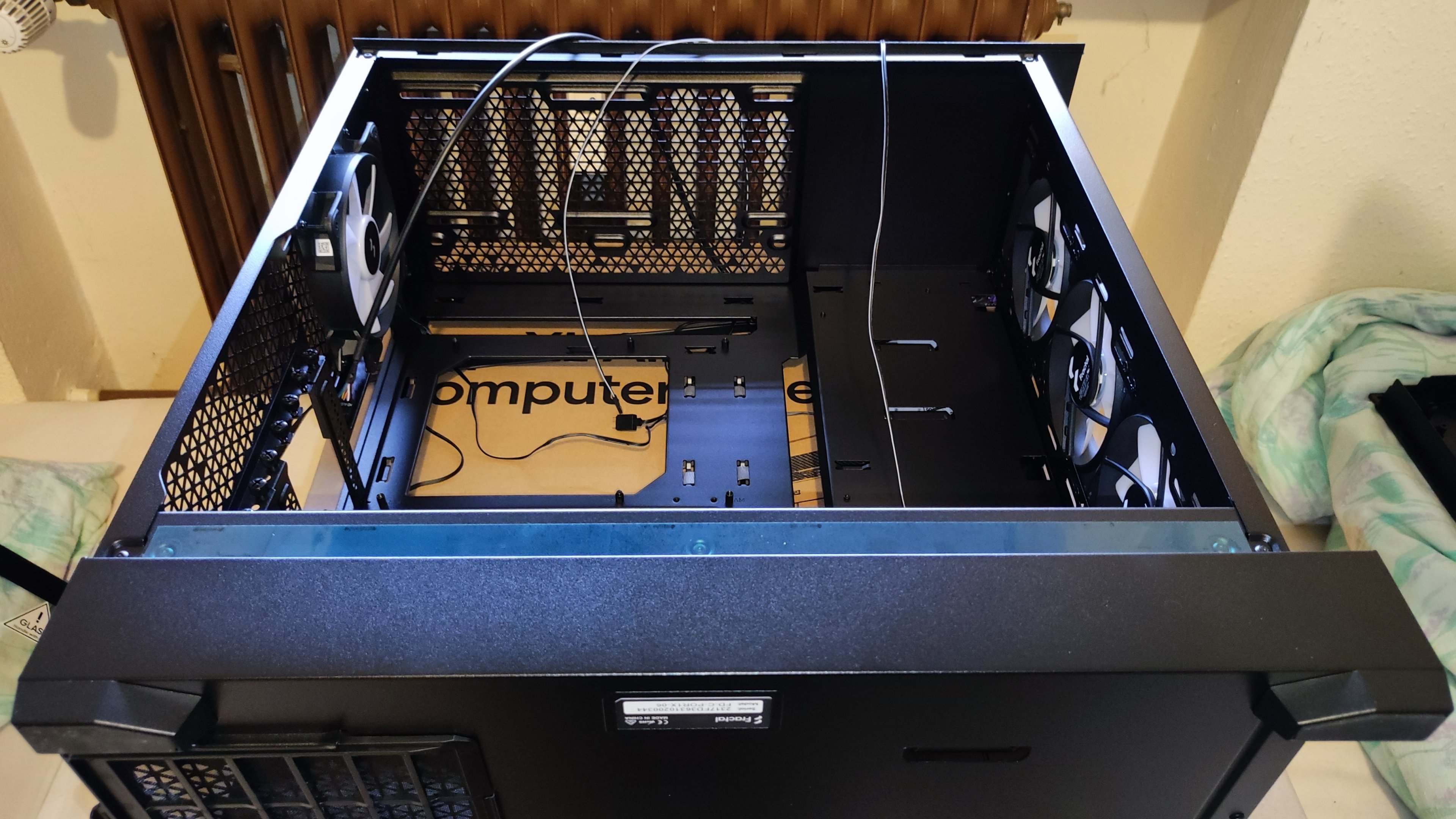

Ich habe jetzt mal das Pop Air XL einfach mal bestellt.
Ich werde dann einfach einfach 3 Lüfter vorne an einem Port anbinden und 1-2 an einem anderen Port, da die Lüfter rund 1W brauchen, die Anschlüsse jeweils 12W/1V können.
Die LEDs brauchen pro Lüfter 1,5W, während die 3 Anschlüsse 5V/3A haben, also machen die 15W.
Drecksadapter von der Karte hat hoffentlich genug Platz. Im 600T sind es ca. 6cm bis zum rausstehenden Seitenmesh.
Wer ein Pop XL hat, der misst mal bitte vom Mainboardtray bis zu Außenkante. Beim 600 ist grob 22cm, wenn ich die Außenbuchtung des Meshs im Seitenteil berücksichtigte.

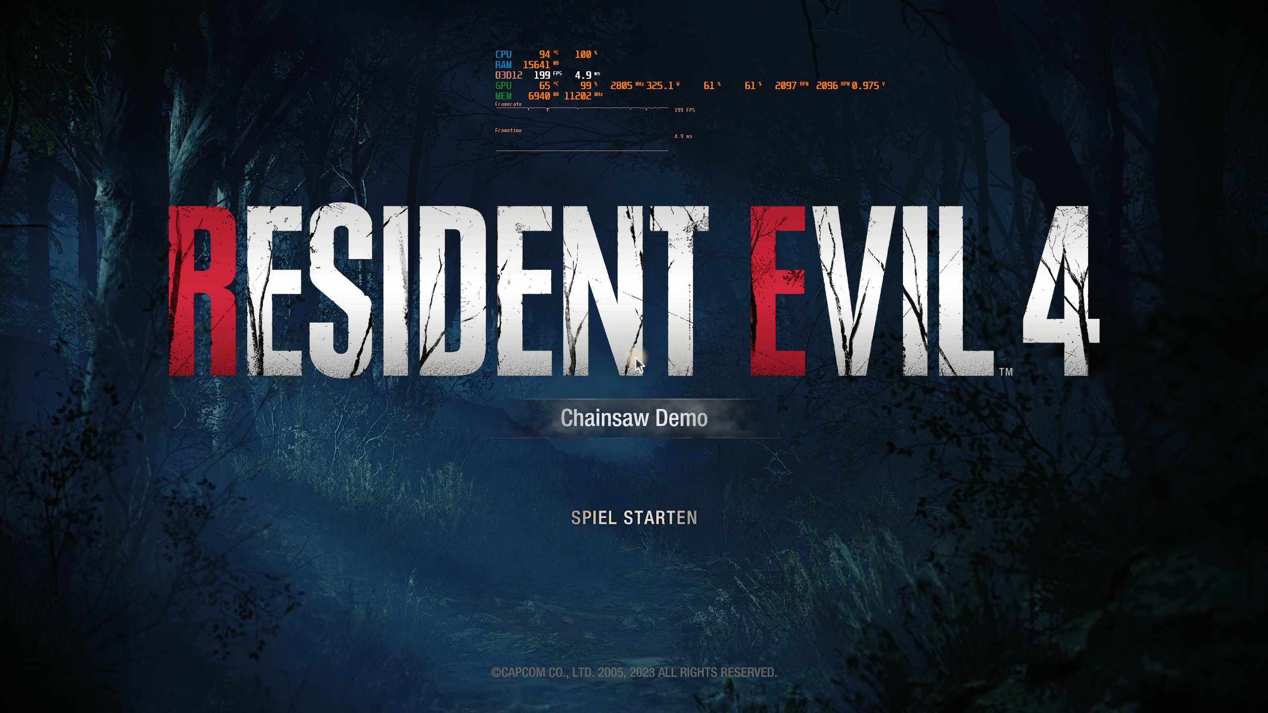

Noch ein Verzeichnis von Cinebench R23 gefunden, daher kann ich nochmal die Wärmeabfuhr testen, damit ich mit dem Pop XL vergleichen kann. Da die CPU bei an die 200W eh die Drossel erreicht, lasse ich PL1/2 mit 150W drin und dann darauf Startbildschirm von Chainsaw Demo, lastet die Grafikkarte stärker aus.
Noch kam keine Eingangsbestätigung für die Überweisung, dürfte heute oder morgen erfolgen, sodass ich das Gehäuse frühestens Samstag habe.

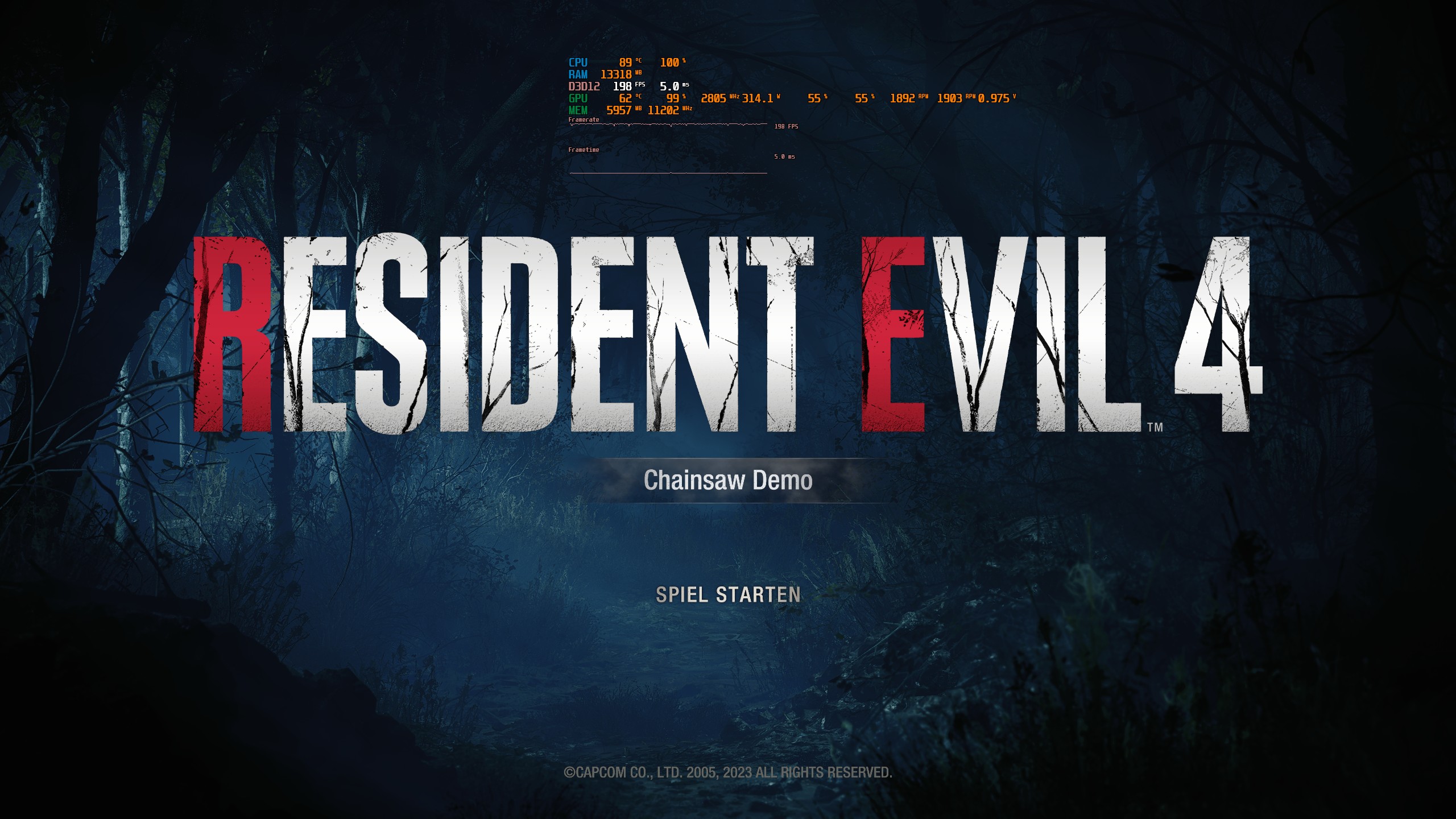

Werde besser das hier als Vergleich ranziehen, RE4 mit Cinebench R23. CPU auf 150W begrenzt, Grafikkarte lief auf ~320W. Hier mit Seitenmesh im 600T. Bild kurz vor Ende des 10-minütigen Laufs.
  • CPU 89°C
  • CPU-Lüfter maximum
  • Grafikkarte, 62°C Edge, 72 Hotspot, 64-66 Speicher
  • Grafikkartenlüfter ~1900 1/min
  • Lüfter vorne unten ~600 1/min
  • Lüfter oben vorne ~900 1/min
  • 3 Lüfter oben und hinten auf geringster Einstellung der Steuerung (die beleuchteten würden auf Max. ~1500 laufen und der unbeleuchtete ~1200)
  • Raumtemp. 22°C
  • CPU 92-94°C
  • Grafikkarte, 65°C (66) Edge, 76 (76) Hotspot, 68-70 (68-70) Speicher
  • Grafikkartenlüfter ~2100 (~2150) 1/min
  • Raumtemp. 22°C
Das in Klammern war das, was 5 Minuten nach dem Ende von Cinebench war.

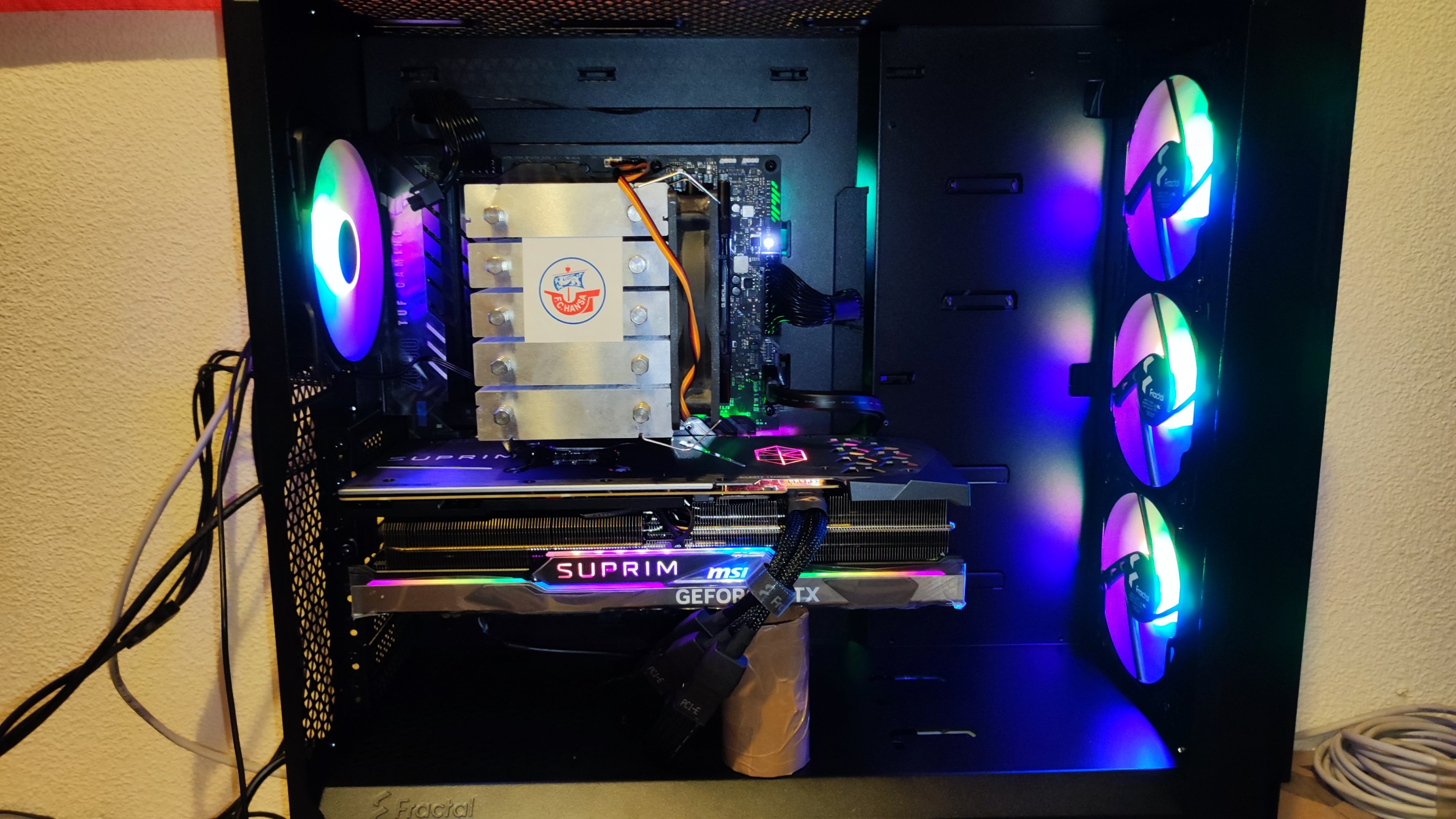

Der hässliche Kühler passt da nicht rein:D
Nen Bequiet Pure Rock 2 FX würde sich da gut machen^^
Reaktionen: Banger
@Blood011
Der Scythe Mugen 2 stört dich, aber die mit braunem Paketband umklebte Klopapierrolle als GPU-Stand ist okay, ja? :D
PS: Ich habe vor ziemlich genau 25 Jahren bereits Plastikbesteckgabeln mit einem Feuerzeug erwärmt und zurechtgebogen, um mir aus denen eine Halterung für einen im inneren des Chieftec Big Tower platzierten 80mm Lüfter zu machen, der vom vorne platzierten Festplattenkäfig aus auf mein Voodoo 2 SLI-Verbund geblasen hat - das hier schockt mich also wenig :D
Reaktionen: Banger
Ne konnte nur grad nicht schreiben da im SpielxD
So ne schicke halterung kostet ja auch nicht die welt.^^
Und 2gleiche Lüfter obe.
Und das olle graue Kabel (internet?) da auch nen schwarzes:D
