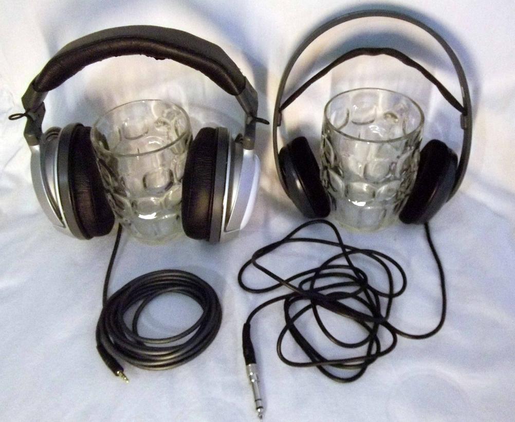

Verarbeitung, Tragekomfort und Isolation.

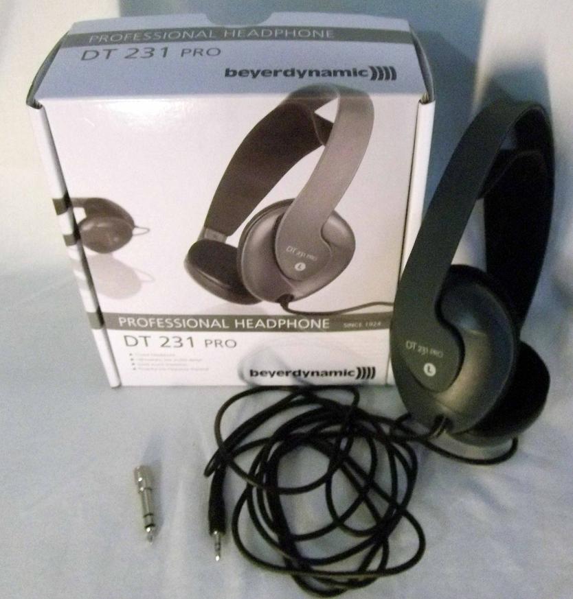

DT231:
- Plastiknahtstellen sind an weniger sichtbaren Stellen versteckt, Solide und durchdacht verarbeitet ohne Knarzen und geringe Kabelgeräusche.
- Guter Langzeittragekomfort für einen Ohraufleger ohne viel Druck auf Kopf und Ohren. Mit längerer Nutzzeit schmiegen sich die Velourohrpolster besser an. Trotzdem nicht für alle Kopftypen geeignet.
- Isolation pi mal Daumen um 10dB.

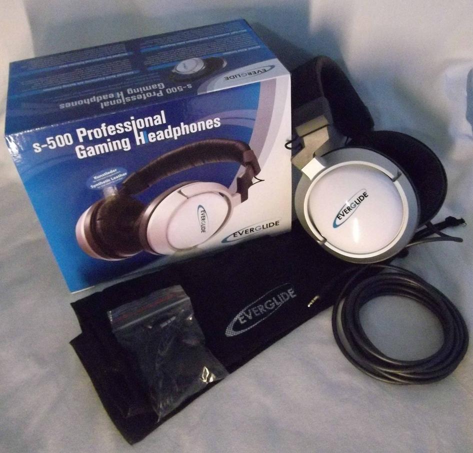

Everglide S-500:

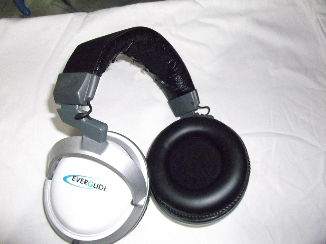

- Deutlich aufwendigere Verarbeitung aus mehr Einzelteilen, verschraubt und mit Federstahlbügel. Auch hier sauber ohne allzu sichtbare Plastikgrate und bis jetzt ohne Knarzen.
Die Verarbeitung der Pleatherohrpolster ist ungleichmäßig und macht einen sehr billigen Eindruck. Ausserdem fühlt sich das Pleather seifig an auch wenn der KH selbst nicht unangenehmer als das DT231 nach Plastikweichmachern riecht, was positiv ist und für einen gehobenen Qualitätsstandard spricht.
Nach nur wenigen Tagen beginnt das Pleather an meinem Everglide Kopfband zu brechen. Mal schauen, wie lange es an den Polstern hält.
Könnte ein produktions-, oder Lagerproblem sein.
Auch ein Unterscheid zur Wertigkeit zum DT880 Pleather Kopfband, was deutlich unempfindlicher ist.
Negativ fällt das verwendete Everglide Kabel auf, da erhöhte Übertragung der Kabelgeräusche.
Das Kabel hat bis jetzt die Eigenschaft sich in seine Ursprungsform einer Kabeltrommel einzurollen, was für einen Transport und aufgeräumten Arbeitsplatz förderlich ist. Ein Feature?
Das werden wir sehen. Für den derzeitigen Preis bei der doch komplexeren Verarbeitung nicht schlecht.
- Recht guter Tragekomfort trotz höherem Gewicht, auch wenn die Pleatherbeschichtung dei Ohren nach längerem Tragen zum Schwitzen bringt.
Einziger größerer Nachteil ist das Kopfband und seine Auflage, welche an der Pfeilnaht oder Fontanelle Auflagendruck ausüben kann.
- Dämpfung ist in beide Richtungen ohne Musik leicht besser als beim DT231, was den Qualitätsmangel der Ohrpolster geschuldet ist. Auch die Basswiedergabe hilft hier nach.
Noch etwas zur Isolation beim Everglide und warum sie nur leicht besser als beim DT231 ist. Bei guter Isolation ist ein höherer Dämpfungsaufwand mit notwendiger Gehäusegeometrie für guten Klang notwendig. Das ist natürlich kostspielig. Für guten Klang hat sich der Hersteller wie auch beim DT231 dafür entschieden einen Kompromiss bei der Isolation zu machen. Beim DT231 sind es die velourpolster und die Rückschale. Beim Everglide ist es die aufgeschraubte Zusatzabedckung unter den Polstern, die seitlich Klang durchlässt. Dämpft man die inneren Öffnungen, verbessert sich auch die Isolation auf Kosten des transparenteren Klanges, der typisch für einen Geschlossenen im Bass druckvoller wird und in der Bühne mit erhöhten Dosenklang abnimmt. Leider machen sich hier die Unzulänglichkeiten der Gehäuserückrefexionen bemerkbar und auch die Unzulänglichkeit der Schirmung zwischen Gabelaufhängung und dem Gehäuse wird durch austretenden Klang beeinträchtigt.

Für einen Geschlossenen ziemlich offen und brillant, luftig klingend mit leicht dumpfer und plastikähnlicher Belegung in den unteren Mitten. Differnziertes und homogenes Klangbild mit typischer beyerdynamic Signatur.
Voller, leicht schwammiger und trotzdem ausdrucksfähig, grooviger Bass mit schöner Kickfähigkeit.
Untere Mitten warm, obere Mitten etwas dünn. Höhen leicht flach, aber gut differnziert.
Bühne ist nicht sehr groß, geht trotzdem seitlich leicht ausserhalb des KH mit leicher Staffelung und leichter Tiefe nach vorne.
Everglide S-500:
Dunkle Klangbelegung, direkt klingend, trotz weiter entfernten Treiberabstand. Leichte Absenkung der oberen Mitten mit deutlicher Anhebung der Höhen, was zu einem blechig-dosigen mit erhöhten S Lauten und verstimmten Klang führt. Die obersten höhen gesenkt. Tonale Natürlichkeit ist ab den Mitten betroffen. Dafür ist der Klang griffig mit Körperkontur und Anschlagbetonung. Stimmen klingen nicht differenziert genug, wie auch Instrumente belegt/unvollständig. Der Kopfhörer bietet eine höhere plastische Wiedergabefähigkeit, tiefere Bühne, wenn auch nicht seitlich sehr breit mit verkürztem Ausklangtiming. Er kann krachen und betont das auch, aber ohne zu sehr ins Schwammige zu fallen. Leider neigt der Bass etwas zu überpräsent zu werden und andere Details zu überdecken.

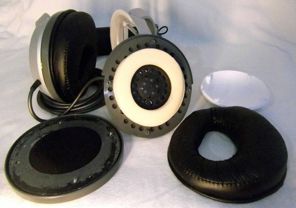

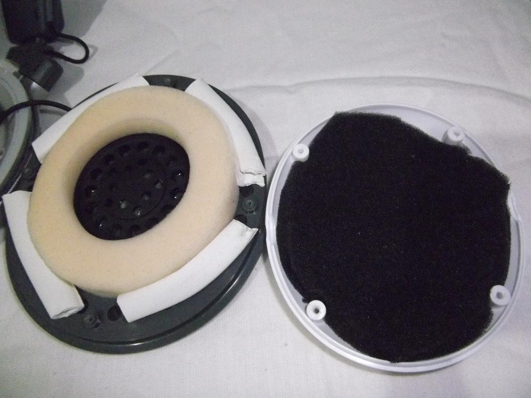

Kleine Modifizierung am Everglide, die ich noch genauer fortführen werde.
Meine DT880 Velourpolster aufgeklebt. Das Everglide wird brillant und leicht luftig mit zunehmender Höhenbetonung und doch recht usgewogener Klangsignatur. Negativ und deutlicher fallen die Gehäuseresonanzen auf. Die Höhen sind zum DT231 gut aufgelöst, auch wenn etwas hart als im Gegensatz zu weich. Die Mitten verfügen über deutliche Anblass und Luftgeräusche. Bass wird trocken und besitzt einen gut definierbaren Anschlag und Ausklang. Stimmenwiedergabe ist gut. Die Systeme haben definitiv was auf den Kasten
und müssen sich nicht vor dem DT231 verstecken. Muss ich jetzt etwa den DT231 besser modden?

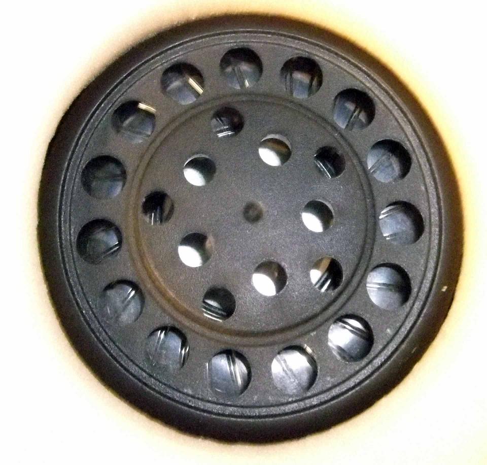

Zu den derzeit ehemals beworbenen Papiermembranen, die sich auf den Verkaufsplattformen in der Produktbeschreibung wiederfinden.
Entweder Everglide verkauft unterschiedliche Modelle, oder werbeträchtige Papiertiger.
In meinem Modell sind ganz gewöhnliche Polyestermembranen verbaut, wenn auch nicht schlechte.
Auch auf der Deutschen Internetpräsenz steht nichts von Papiermembranen.
Ich gehe vorerst davon aus, dass diese Systeme aus Kostengründen dem Rotstift zum Opfer fielen und die Händler die Produktbeschreibungen nicht aktuallisiert haben.

So, ich hab mal zwei Modelle "zerlegt", eins aus dem gleichen Pappkarton wie Du ihn hast, das andere aus einem Karton wie bei guru3D abgebildet. Beide hatten die von Dir gezeigte Membran, trotzdem gab es klangliche Unterschiede. Diese sind zwar nicht sehr gravierend ("Meckern auf hohem Niveau..."), aber merkbar. Das "schlechtere" der beiden Modelle (Pappkarton) hatte in einem Vergleichstest zum Superlux 681B bei drei Hörern mit 2:1 gewonnen (Test folgt bald, will den Einzelheiten nicht zu sehr vorgreifen), das Modell aus dem Sichtfenster-Karton klang noch etwas runder, satter und direkter. Die in Deinem Review beschriebenen Negativ-Aspekte treten nicht so sehr hervor. Everglide scheint also nicht nur ein Modell unter dem Namen S-500 zu verkaufen, sondern hat die Membran und/oder Abstimmung wohl teilweise geändert.
Wie gesagt: Ein Kaufempfehlung in der Klasse bis 30,- ist es allemal, egal welches Modell man bekommt. ;)

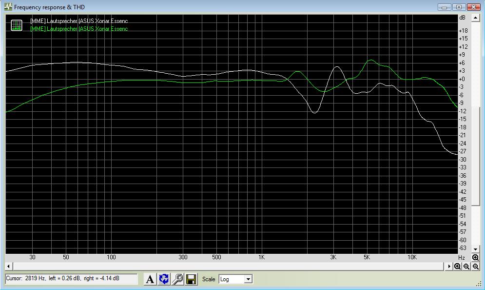

Ein kleiner Frequenzvergleich.
Leider hat sich das Everglide schlicht geweigert bei 1Khz richtig einzupegeln, was auch der Superlux macht. Graphik nicht entzerrt, da mir derzeit die Berechnungsgrundlage fehlt.
Trotzdem ist die DT231pro Messung mit anderen Messungen im Netz nachvollziehbar.
Grün ist DT231pro.
Weiß ist S-500.
dt_s-jpg.250204
Beim Everglide sind die 16-300Hz und 1K-20Khz etwas kritikwürdig. Bass ist deutlich angehoben bis mittlere Mitten ok und die Höhen doch im Vergleich sehr zurück genommen, die eben Details stark unterschlagen.
Das DT231 ist wirklich sehr ausgewogen, das hört man trotz einer Brillanzbetonung auch.
Ich habe zum Schluss auf die Superlux Polster für das Everglide zurück gegriffen, da sie mit der größeren Passform deutlich besser gegenüber den DT880 Polstern passen und neben dem Tragekomfort die Aussendämpfung und Frequenzkurve in die richtige Richtung verbessern. Leider macht sich der 3KHz Peak wesentlich bemerkbar und es gibt harte und scharfe Sibilanten.
Ich werde nächsten Monat K601 und K271 Polster testen, sowie auch die gesamte Modifikation näher beschreiben. Derzeit lässt sich beim derzeitigen Modifikationsstand soviel sagen.

Ich warte immer noch auf eine Anwort vom deutschen Everglide Support bezüglich meiner Fragen. Bis zum Ende des Monats gebe ich denen Zeit.
Sieht ja echt grausam aus der Freuqenzverlauf... +6dB Basserhöhung und ein grausames -12dB Loch bei ~2500Hz...
Naja das Everglide überzeugt mich nicht gerade... Der Frequenzverlauf zeigt das Niveau das Kopfhörers sehr. Reines Gamingschrott. :> Da ist selbst der Preis egal...
Nicht mal Badewanne hats. Voll abgeschlagene Höhen. :<
Ja, und weiter? Dass es einen Kopfhörer mit perfekt linearem Frequenzverlauf gibt, hat auch niemand behauptet. Es ist auch nicht ganz einfach so einen Frequenzverlauf bei einem Kopfhörer zu messen. Ausserdem spielen auch Dinge wie die Ohrpolster mit rein, denn Velours hat zum Beispiel andere Reflexionseigenschaften als Leder etc.
Des weiteren sind Kopfhörer "Breitbandlautsprecher", sie müssen mit einem (pro Kanal) Chassis auskommen, dass alle Frequenzen abdeckt. Nicht ohne Grund haben Lautsprecher in aller Regel mindestens einen Hochtöner und einen Tief-/Mitteltöner.
Auch muss man einen Frequenzverlauf lesen können. +/-2dB fällt meist kaum auf, +/-3dB wird in der Regel als Grenze angesehen, da finden sich auch die üblichen technischen Angaben wieder ("20Hz bei +/-3dB" etc.(so als Beispiel)). dB(A) ist ein logarithmisches Maß, die Lautstärkeunterschiede (bzw. Anhebungen/Absenkungen der Frequenzen) potenzieren sich. Es ist also ein gewaltiger Unterschied ob der Frequenzgang +3dB oder +6dB angehoben ist.
Über den reinen Frequenzverlauf zu urteilen sagt leider sehr wenig über die tatsächlich mögliche Leistung und Klangqualität aus.
Mit zusätzlichen Impuls, Sinus, Rechteck, Klirr und CSD lässt sich die Gesamtleistung deulich besser differenzieren.
Auch sind die Messmethoden aus unterschiedlichen Quellen nicht miteinander vergleichbar.
Link
Link
Link->Kopfhörerbewertungen->beyerdynamic DT231 auswählen.
Link
Auch über den Preis zu urteilen ist ebenso verwerflich. Zu dem Preis wird es sich um Konkursware oder Restposten handeln. Was besseres wird man zu dem Preis Neu nicht bekommen. Zumindestens kenne ich in dem Preisbereich nichts besseres, was technisches Potenzial in einem höheren Bereich bieten könnte.
Ich habe mich doch entschlossen die vorzeitige Modifikation vorzustellen.
Rückschale mit 1cm dicken Schaumstoff ausgelegt.
Zwischenkammer provisorisch mit Fensterdichtungen bis auf sehr wenige Öffnungen abgeklebt.
Superlux Polster aufgeklebt und für einen stabileren Anpressdruck den Kopfbügel etwas zusammengedrückt.
Nächsten Monat wird Innen die Rückschale mit Bitumen, Knete oder Blu-tack gegen tieffrequente Resonanzen optimiert.
Statt teuren Schaumstoff teste ich ebenso Putzschwämme aus.
Aus der Zwischenschale wird der Schaumstoff entfernt, Zwischenraum zur Resonazminderung und die Öffnungen verschlossen.
Zusätzlich teste ich wie schon in meinem anderen Beitrag geschrieben AKG Ohrpolster aus. Maximal soll die Modifikation nicht mehr als 30€ kosten, optimal um 20€ und einfach durchführbar sein. Damit würde die Gesamtinvestition bei 40-50€ liegen. Polstertausch wäre in Zukunft mit 10-20€ auch kein Problem.
Derzeiger Stand erklingt ohne weiteres auf HD681 Niveau mit besserer Bühne und Räumlichkeit und das für einen Geschlossenen. Auflösung ist klar vorhanden.
Übrigens nicht über das zerflederte Kopfband wundern. Pleather löst sich auf und man kann es wie verbrannte Haut nach dem Sonnenbrand abziehen. Dafür sitzt darunter kuscheliges Velour. Das Pleather hätte man sich bei der Herstellung sparen können. Das freudige Verbiegen des Kopfbandes ohne offensichtiche Belastungsdefizite auf alle Gelenke und Aufhängungen spricht jedenfalls für sich.

Die Modifikation solltest du, falls du magst umbedingt später auch testen.
