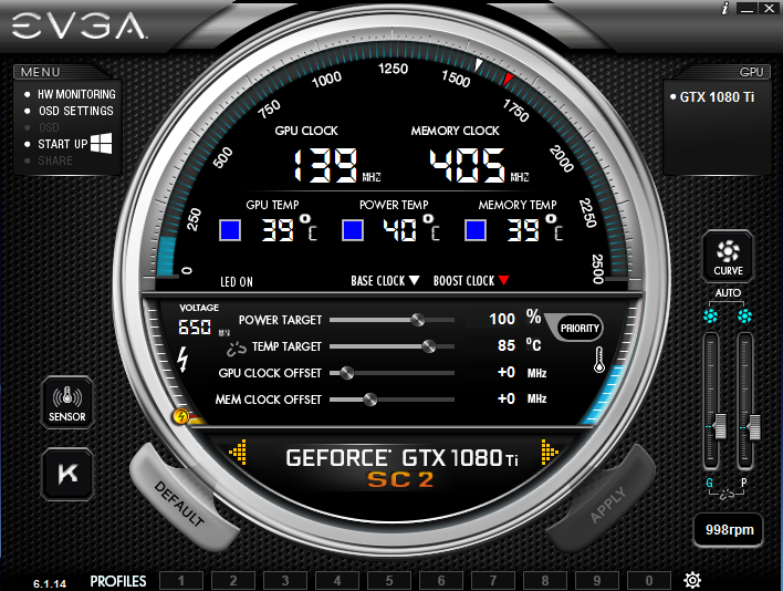

irgenwie stelle ich mich zu blöde an.
muss ich in dem evga tool einfach den power target slider unter 100 prozent setzen und gleichzeitig gpu offset auch etwas herunter?

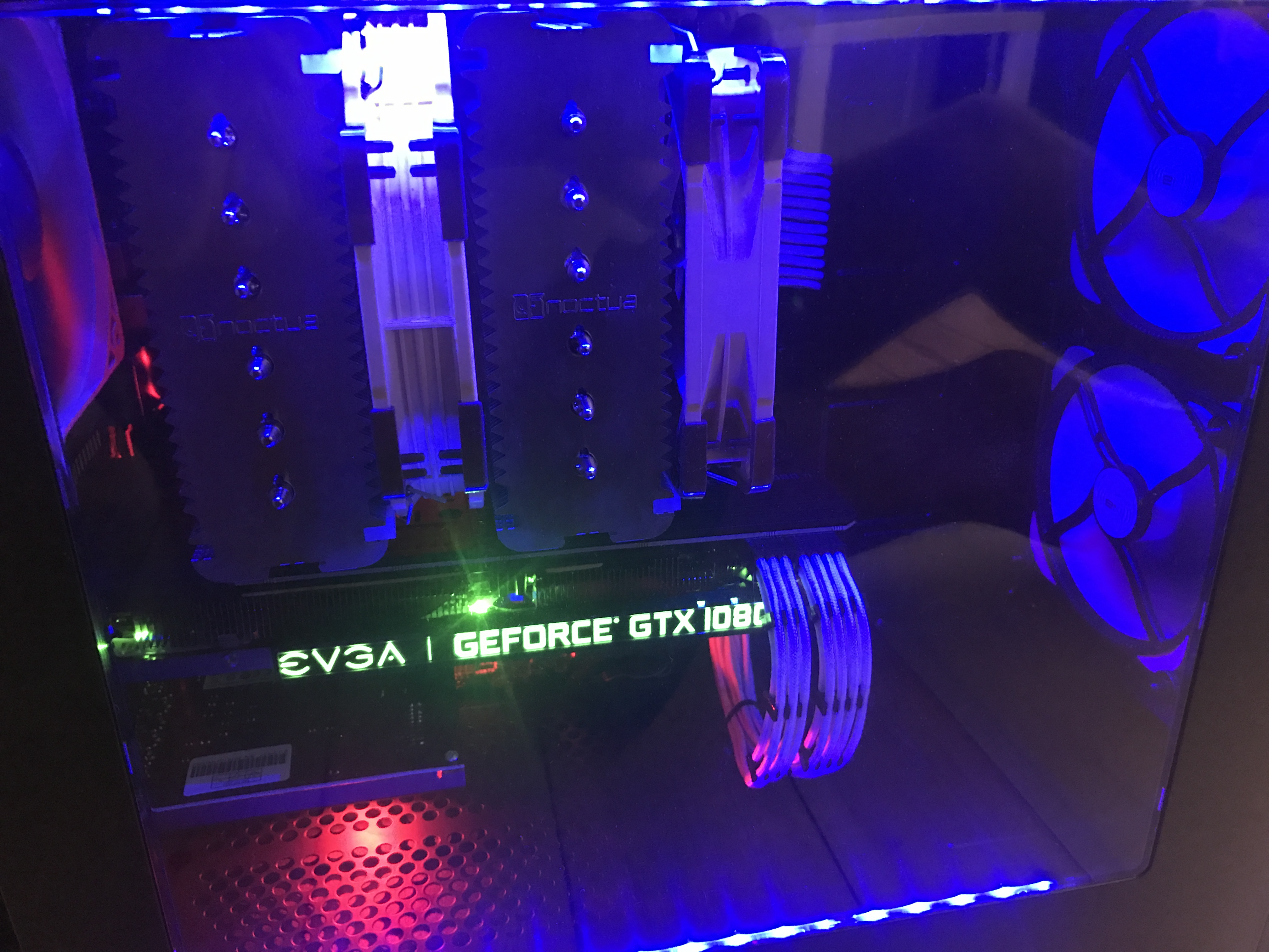

hier mal ein bild wie es bei mir aussieht:
muss mich wohl damit abfinden so lange es nicht kritisch ist, denn das ist denke ich mir jetzt mal ab 84 Grad und mehr denn da taktet die Karte ja dann eh runter und so warm wird’s ja dann doch nicht bei mir.
was mich noch interessiert ist die Power Temp und Memory temp diese gehen immer etwas höher als die GPU temp ab welchen werte sind diese den kritisch?
Stell den Slider für das Power Target mal auf 80, anstatt 100 und den Core Clock auf +100. Dann teste dies auf Stabilität. Sofern die Kiste abstürzt empfehle ich mit dem Core Clock um 20 herunter zu gehen und erneut zu testen.
Auf dem Bild erkennt man fast keine Details. Das hilft keinem weiter. Mehr Licht bitte!
